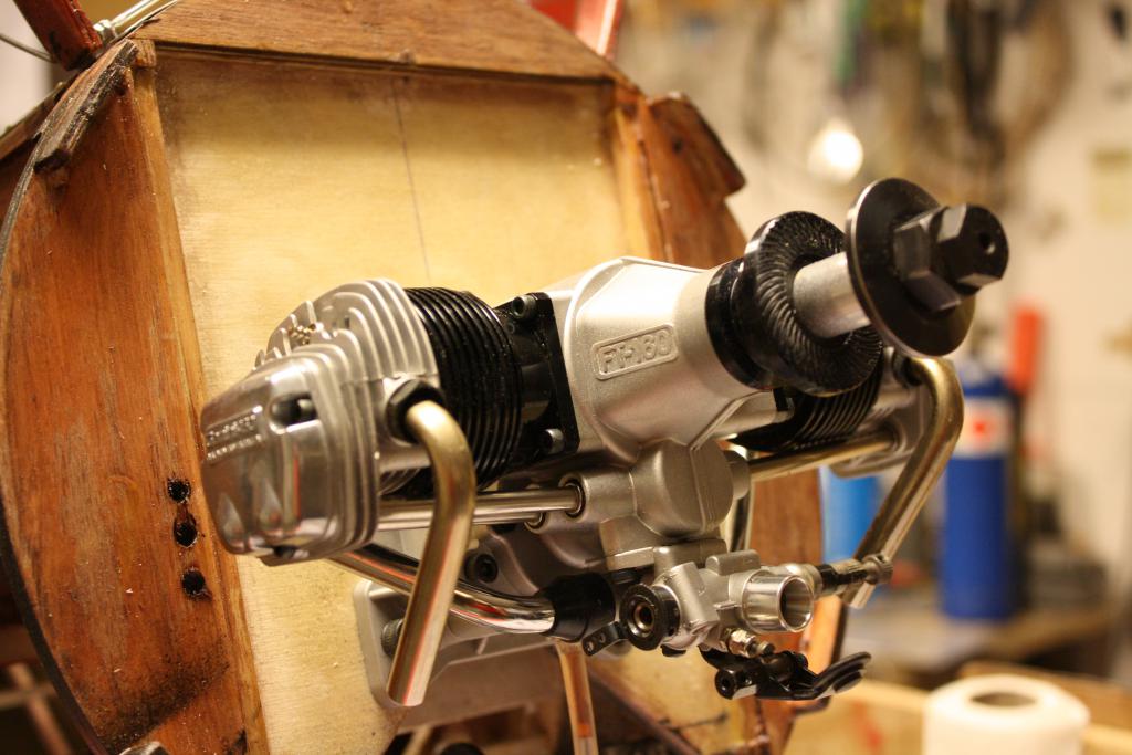

      Sakta men säkert tillkommer det lite av varje på "Pupen" Alla delar är nu klädda och kärran är provmonterad. Till och med en motor har hittat till sitt nya hem, en OS 160 Gemini. Jag har även provat och mixtrat för att få tyngdpunkten rätt. Mick Reeves skriver på ritningen "Keep tail light" och det är ingen överdrift att alla WW1-kärror blir baktunga om man inte ser upp. Så redan i inledningsskedet lättade jag och bytte ut några detaljer här o där för att spara vikt i bakkroppen. Vidare så har accarna, tre stycken, fått ta plats omedelbart bakom F1 i ett eget utrymme, väl isolerat från motorvärmen. Servona har jag placerat vid framkant på undervingen och allt styrs av plastade tafsvajrar för att spara på vikt. En tung Master Classic Airscrew kommer att avsluta hela härligheten.

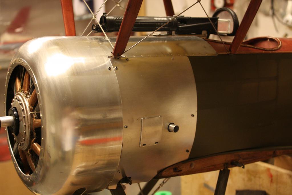

        • kay.krut
          • 929

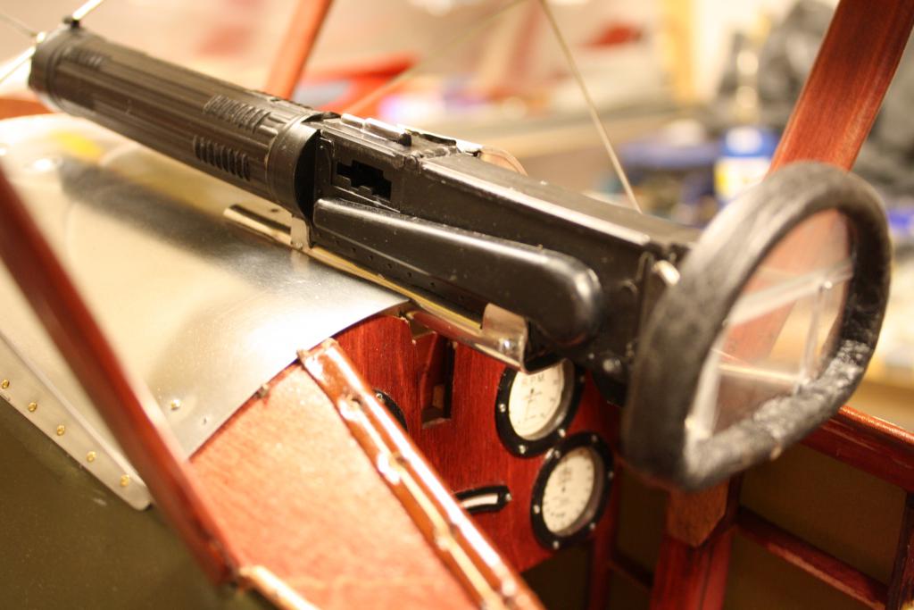

          Ja, så har det tillkommit lite detaljer sen senast jag var inne här på dagboken. En batterilåda ovanför motorn för att få tyngdpunkten någorlunda rätt. Jag vill inte använda för mycket onödig last i form av bly mm. Bygger man den som de föreskriver så blir det till att barlasta med runt 500-1000 gram i nosen!! Nej, det gillar vi inte, får se när modellen är klar hur mycket last den ska ha i kåpan.
          Några plåtar här o där , lite luckor, en kåpa till kulsprutan och en del annat krims-krams och snart så kan man kalla den någorlunda färdig.
          Nästa projekt är redan utsett och byggbrädan behöver rustas upp inför detta, så snart åker Puppen in i andra hobbyrummet för slutmontering.
          Kay krut

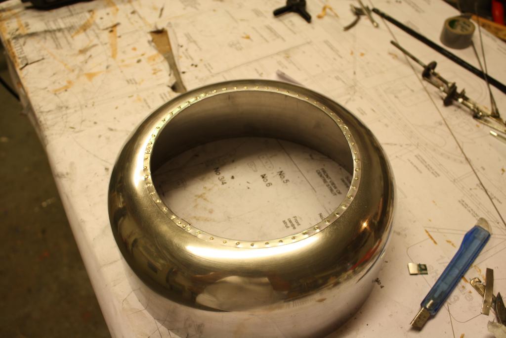

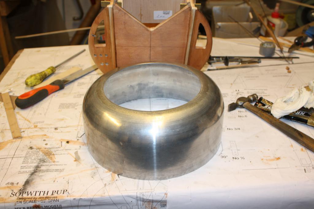

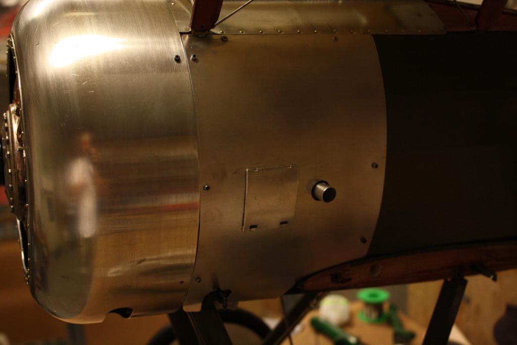

                        Usch vilken hetta. Nu får det snart räcka med sommarvärme. Tur att man har ett par ostädade hobbyrum att fly till.
                        Jag lovade ju i inlägget ovan att jag skulle sätta in någon bild på Sopwith Pup nr 2 och så här långt har jag kommit i dag. Lite pinnar i ett hörn, ja hobbyrummet behövde städas så spjälstaketet hamnade i skamvrån så länge. Vidare, en skitig noskåpa och två timmar senare, samma kåpa men nu lite blankare. Samtidigt fick den en förstärkningsring och lite nitar.
                        Fortsättning följer.

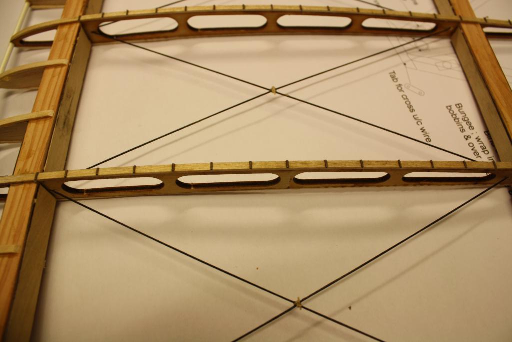

                              #44

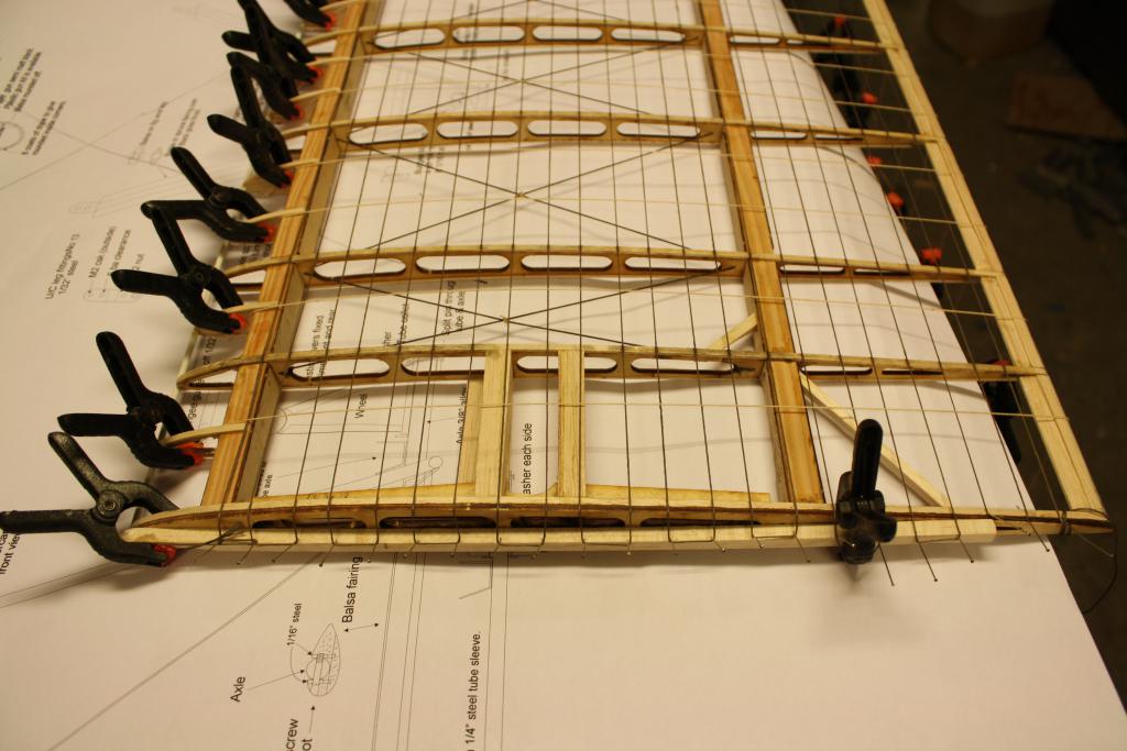

                              I dag har jag sysslat lite med hemsömnad men eftersom jag inte har någon vidare utbildning i "söm o tråd" så blev det lite fusk. Klädseln på en dukklädd vinge ska ju sys fast men detta tar så okristligt med tid och är dessutom pillejobb så jag gjorde som följer: Jag fäster tråd mellan spryglarna med knappnålar och en lös list i rot-och tippsprygel. Sedan fäster jag trådar med lite vikt i änden, mellan spryglarna, för att hålla nere sömtråden. Sedan penslar jag på sprygeln och tråden med lite uttunnat vitlim. När limmet torkat är det bara att skära av överflödig tråd och vips så är min sömnad klar. Hoppas att bilderna förklarar hur jag gör. Nästa steg är att klä vingen men det återkommer jag till så småningom.
                              Kay krut
                                • 2050
                                #45
                                Smart!!
                                Kjell
