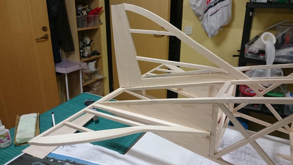

        Åsså en fena, lite grovt tillyxad...
Namn: DSC_0033.jpg
Storlek: 76,1 KB

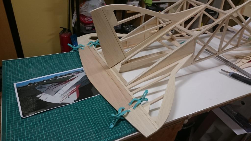

          Stiligt! Limmar du balsa med CA/vitlim/annat?

              Ursprungligen postat av Flahultarn
              Mest vitlim, men "nålar" fast med CA.

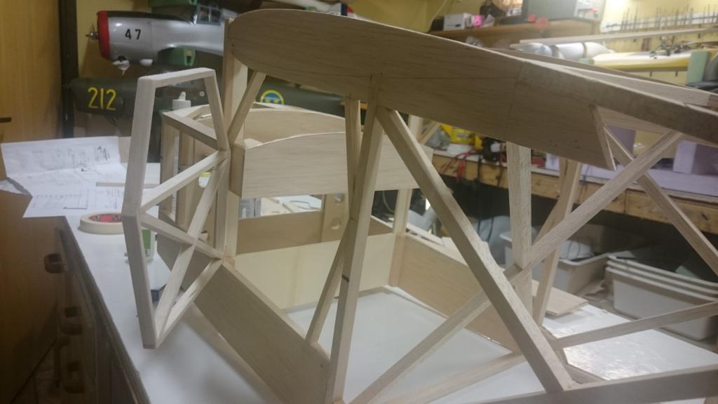

                      Ett akterkastell!
Namn: DSC_0036.jpg
Storlek: 81,6 KB

                        #41
                        Spännande bygge. Vad är det för klammor du använder?, har aldrig sett sådana.
                        //Anders
                          #42
                          //Anders
                          http://www.biltema.se/sv/Hem/Stad-oc...st-2000033970/
                          Där finns en liten ´knopp´ på insidan på armen, den kan ge tryckskador på mjukt trä, men den är lätt att skära/fila bort.

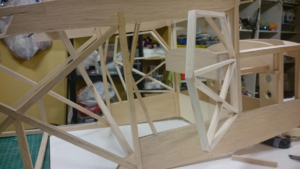

                              Ett spjälstak...
                              Näe, en dörr!
Namn: DSC_0037.jpg
Storlek: 56,5 KB
                                #45
                                TVÅ dörrar!
Namn: DSC_0039.jpg
Storlek: 63,6 KB
