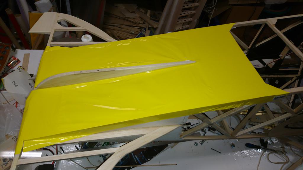

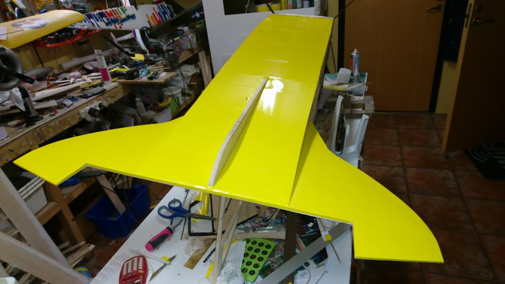

      #122
      Mycket prisvärt alternativ, enligt mig.
      Nu tycker mina barns föräldrar att det börjar se ganska bra ut...

        Du Thomas som är sån duktig och flitig byggare skall nog skriva upp ett "klädsel-järn" på önskelistan till Tomten detta år...
        Mycket smidigare än vanliga strykjärn. Innan jag köpte mitt för många år sen använde jag ett s k resestrykjärn som ju är avsevärt mindre och lättare än ett vanligt strykjärn men även det var klumpigt i jämförelsen.
        Annars snyggt jobbat som vanligt...
          #124
          Jo, jag måste nog göra ett inköp, även om det svider i den småländska tarmen...
          :sarcastic:
          Ingen som har nåt förslag på nåt bra järn??
