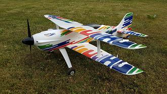

      HyperBipe #2!
      [ATTACH=CONFIG]64705[/ATTACH]
      Skippa hjulkåporna och montera lite större hjul. Och förstärk gärna infästningen av stället i kroppen.
      Sen går den bra med skidor också...
        #108
        Jo, jag har sett dom tipsen.
        Den är inte provad ännu...
          • 7943
          #109
          Min utan hjulkåpor och med lite större hjul. Fungerar utmärkt även på gräsfält och utan tendenser till "nostippning".

            HyperBipe #2!
            Motorfästet dvs plastplattan som motorn är skruvad i är också extremt klen och behöver förstärkas.
            //Rickard
              • 7943
              #111
              Peppar, peppar men jag har hittills klarat mig ifrån problem med motorfästet.
              • Balcke
                • sep 2015
                • 239
                #112
                En (1) hård landning med nos känning och motorn sitter löst. En kompis tappade motorn upp i luften, å andra sidan hade den Bipen fått sig några smällar tidigare.
                //R
                  • 7943
                  #113
                  Då måste det innebära att jag landat mjukt och fint alla gånger...

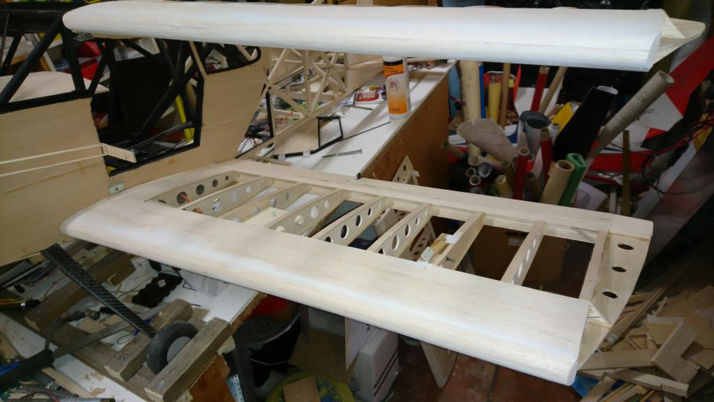

                    Framkantslister... klart!
                    Mycket slipande blir'e, allså... (*host host*)
Namn: DSC_0193.jpg
Storlek: 72,0 KB
                    Nästa slipjobb: Forma plugg till motorkåpan.
Namn: DSC_0194.jpg
Storlek: 57,7 KB

                      Att slipa framkanter tycker jag är en av höjdpunkterna i modellplansbyggandet.
                      Den här gången fick du njuta av det fyra gånger! Resultatet ser mycket bra ut !!!!
                      Att slipa cellplast är en annan historia...
                        #116
                        Njuta är väl att ta i, det gäller ju att få dom symeteriska...
                          #117
