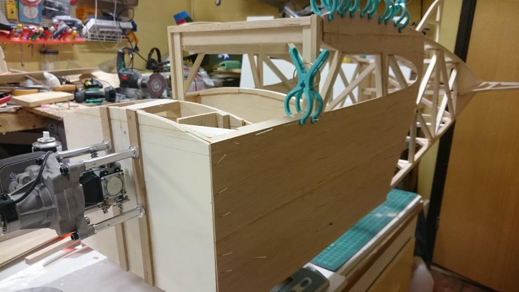

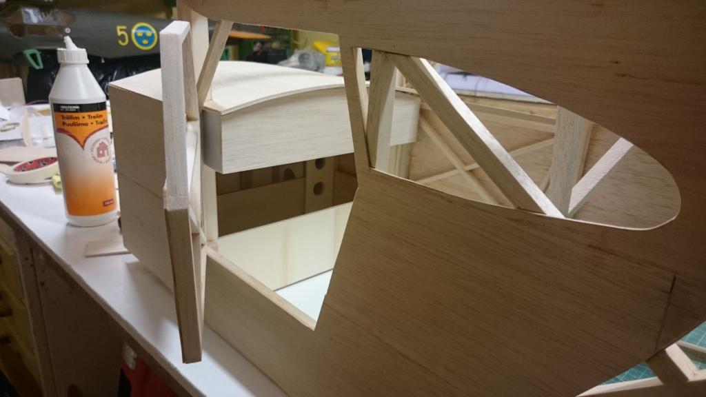

          Dags att klä in fronten...
Namn: DSC_0043.jpg
Storlek: 68,2 KB
          Välkommen in i styrhytten!
Namn: DSC_0044.jpg
Storlek: 53,8 KB
ID: 509050 Klicka på bilden för större version
Namn: DSC_0045.jpg
Storlek: 55,5 KB
          Instrumentpanelen kommer att vara löstagbar för att komma åt fästbultar till motorn, mm.

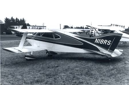

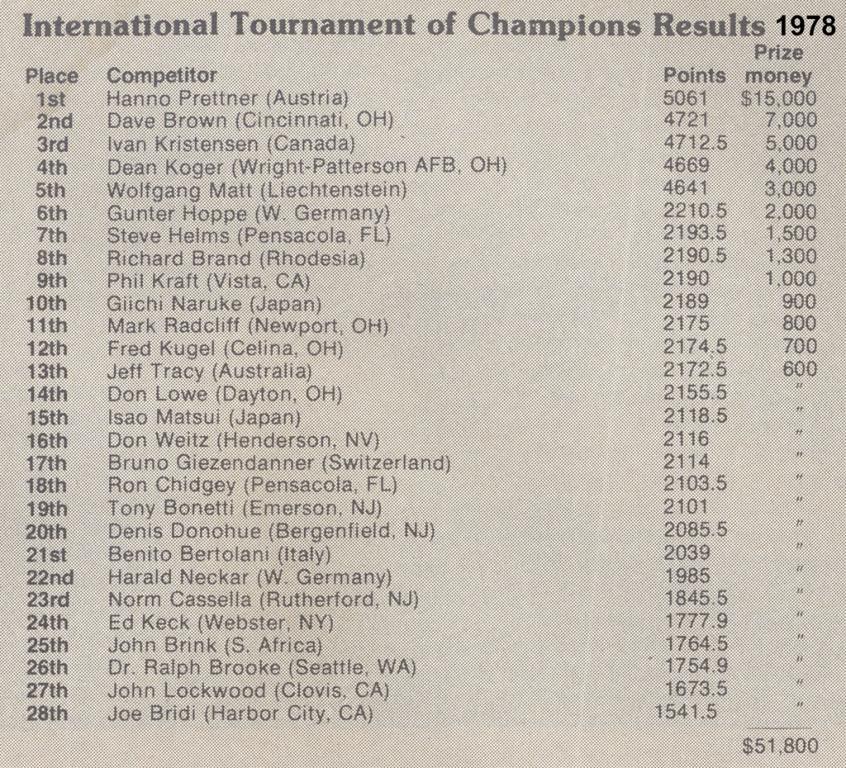

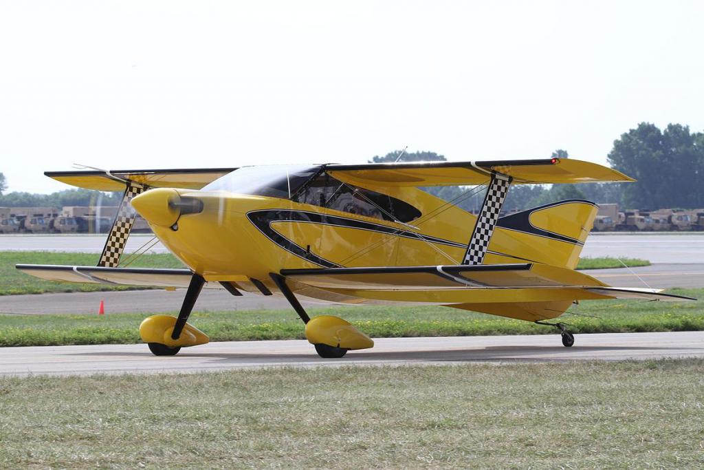

              #51
              Hitta lite om Hiperbipe och Ralph Brooke. Det var i Tournament Of Champions 1978 som Ralph Brooke (från USA) var med och tävlade med en Hiperbipe (en av ganska få dubbeldäckare det året). Hanno Prettner vann med sin stora Dalotel med dubbla webra 61 motorer (fast bara en propeller förstås).
              Den gamle världmästaren i F3A (RC-1 som det hette förr) 1963 och 1965, Ralph Brooke, placerade sig inte så bra med sin Hiperbipe, det blev en 26 plats, av 28 tävlande.
              Ralph Brooke var tandläkare så det är väl därför han står som Dr Ralph Brooke i resultatlistan.
              Hans Hiperbipe var vit, gul, orange och röd. Hitta en bild på hans maskin bland vimlet av övriga modeller på ett översiktsfoto från depån på TOC 1978. Kanske det var Hiperbipe med regnr N18RS han hade som förebild (svart-vit bild nedan från 1977).
              Hitta en modernare Hiperbipe byggd 1980, regnr G-HIPE, som har snarlikt färgschema så kan man se lite tydligare hur Ralph Brookes modell kanske var målad, ungefär.

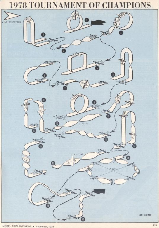

              Hitta även flygprogrammet de flög på TOC 1978. Du kan ju prova det sen med din Hiperbipe
              Tror det var första gången 1978 de flög "turn around" program dvs det var manövrer även i vändningarna, inte bara framför piloten. TOC flygprogrammet ser väl inte omöjligt ut att flyga men den rollande cirkeln (manöver 18) med 4 rollar i var nog en utmaning att få fin.

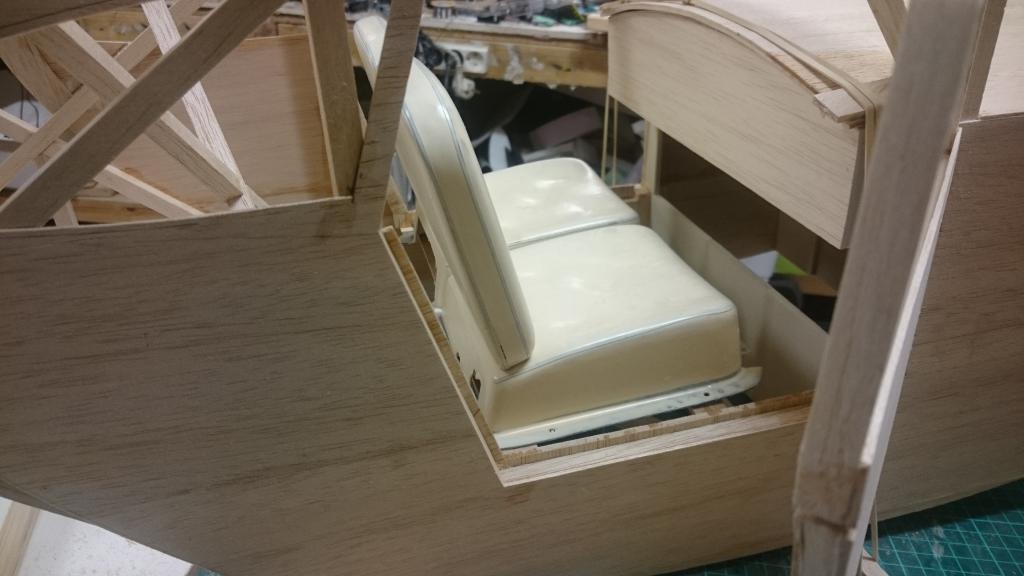

                Jag hittade faktiskt ett par stolar i rätt storlek på Skånehobby häromdagen!
                De ser ut att passa ganska bra...

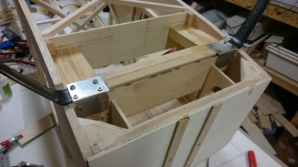

                        #56

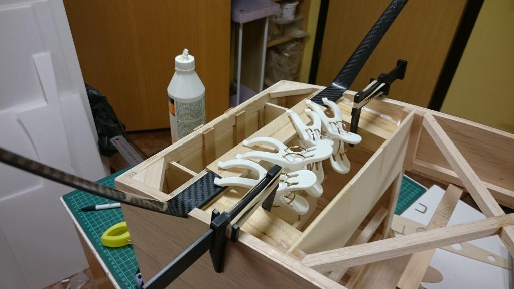

                        Inmätt, borrat, PU-limmat och skruvat!
                        Nu vore det väl själve f*n om det inte ska hålla...

                          #57

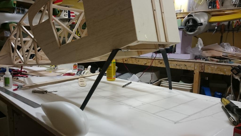

                          ...starkare än kedjans svagaste länk.
                          Vi får hoppas att själva kolfiberstället håller också även om infästningen för det ser rejält ut.
                          Hur tung modell är stället tänkt för? Det ser lite smalt ut men det kan vara en synvilla speciellt som kroppen är så bred.
                          /Bo
                            #58
                            Jo, jag håller med om att det ser smalt ut, det fjädrar lite, men är förvånansvärt starkt.
                            Hoppas på en vikt runt 6, max 7 kg.

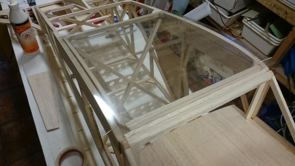

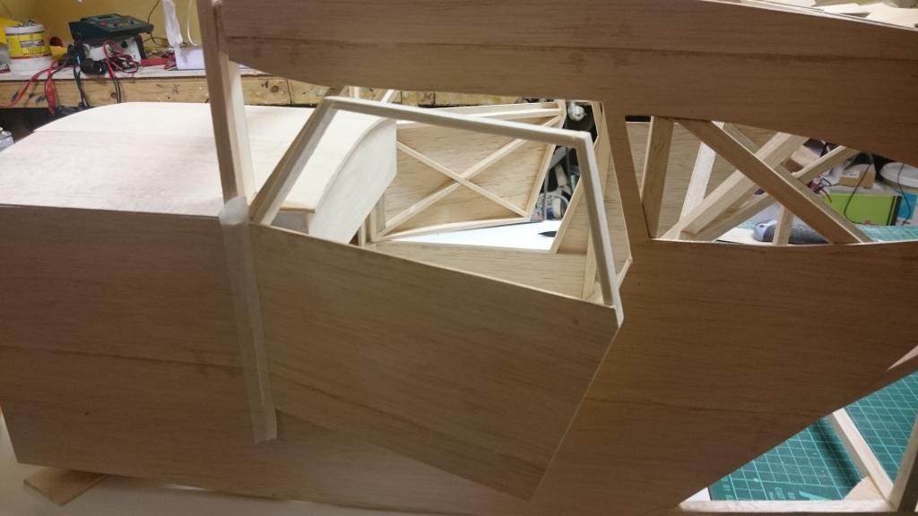

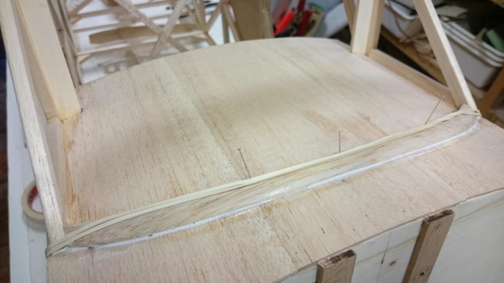

                              Dagens jobb, so far...
                              Ett löstagbart glastak kommer till över cockpit!
Namn: DSC_0055.jpg
Storlek: 68,3 KB
                              En ram till vindrutan...
Namn: DSC_0056.jpg
Storlek: 56,1 KB

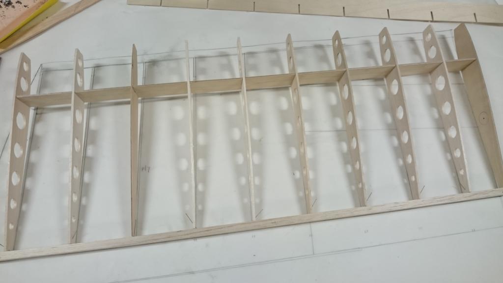

                              ... och så dags att börja på en vinghalva!
Namn: DSC_0054.jpg
Storlek: 42,6 KB
                              Tack Kjni för dom frästa spryglarna!
                              Det sparar mycket arbete...
