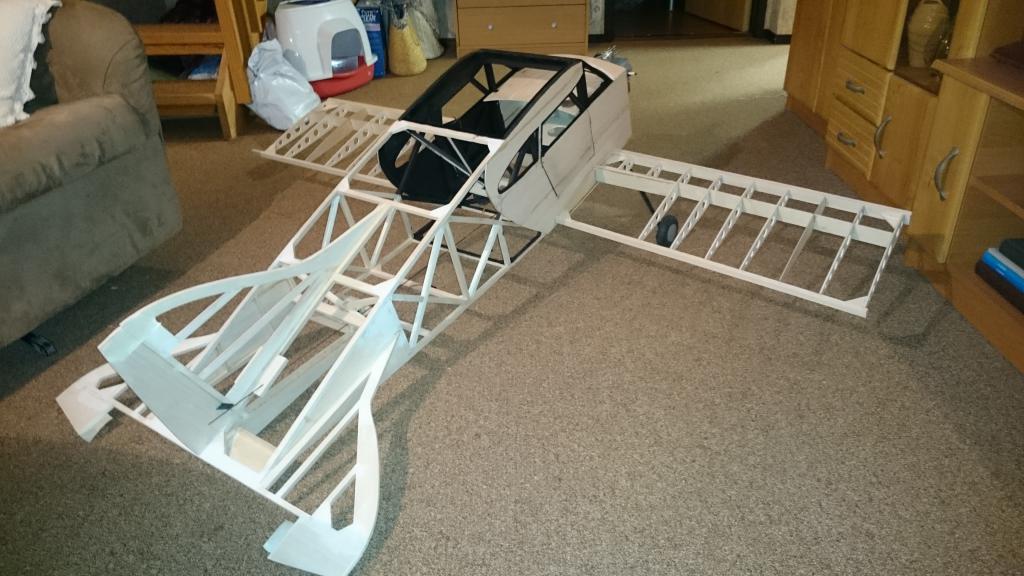

      #77
      Bygga dubbeldäckare - jä'la tradigt!
      Dubbelt upp när det gäller vingar...
Namn: DSC_0113.jpg
Storlek: 44,1 KB
ID: 509241 Klicka på bilden för större version
Namn: DSC_0114.jpg
Storlek: 54,5 KB

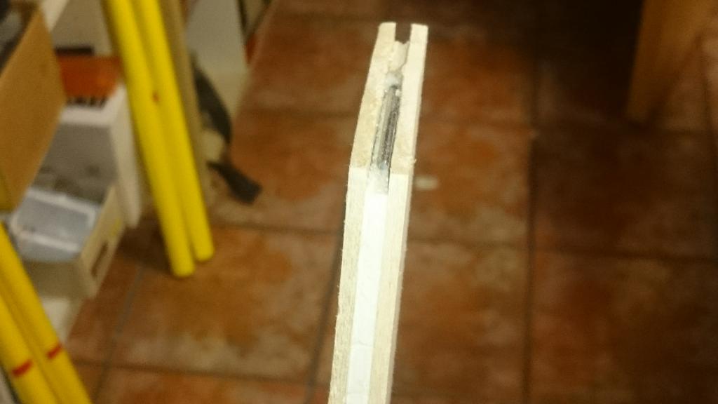

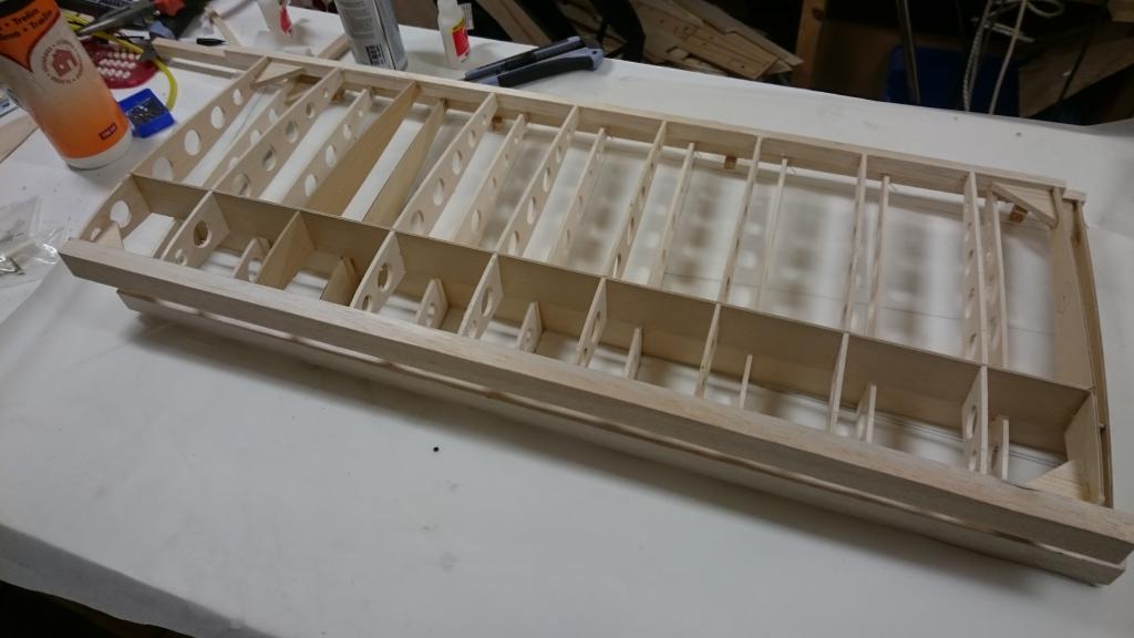

              Blev en 'vingbalkshylsa' ikväll...
Namn: DSC_0115.jpg
Storlek: 35,5 KB

                Det där är en sådan smart idé istället för detta, en vinge på 230cm
                  #83
                  Ja, blir lite smidigare transport på det viset.

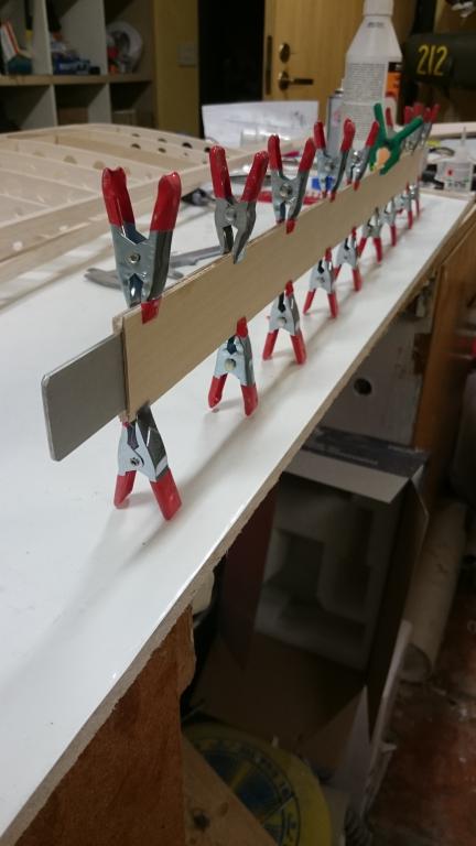

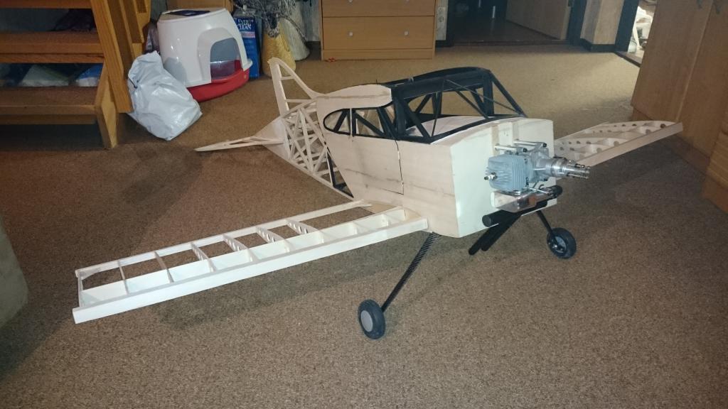

                  Dagens jobb: Limma in vingbalkshylsorna i vingen och kroppen, var bara tvungen att sätta ihop kärran för att se lite dimensioner...
Namn: DSC_0121.jpg
Storlek: 82,4 KB
ID: 509256 Klicka på bilden för större version
Namn: DSC_0120.jpg
Storlek: 91,3 KB

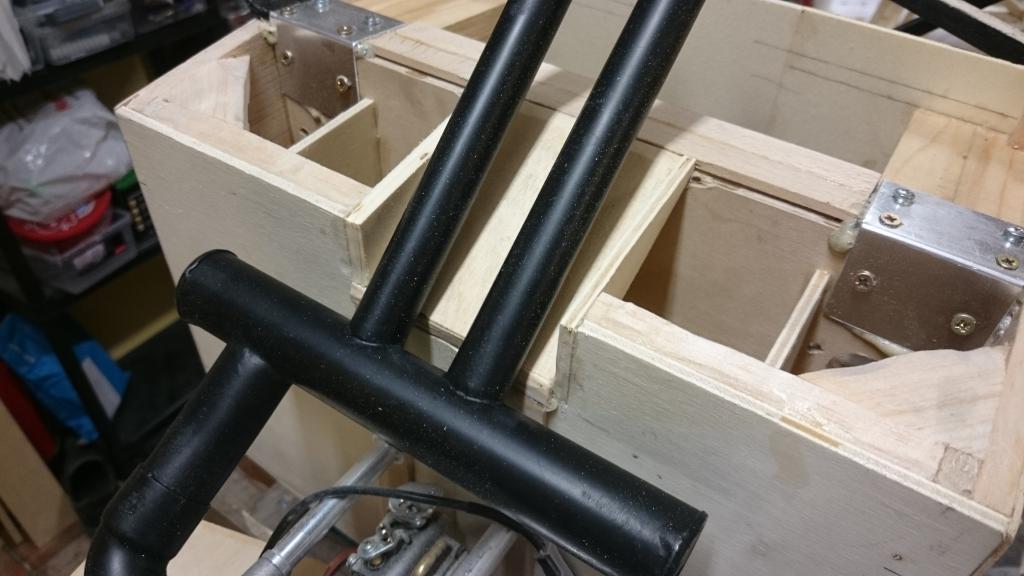

                  Och så fick tanken en bädd att vila på under instrumentpanelen...
Namn: DSC_0116.jpg
Storlek: 51,8 KB

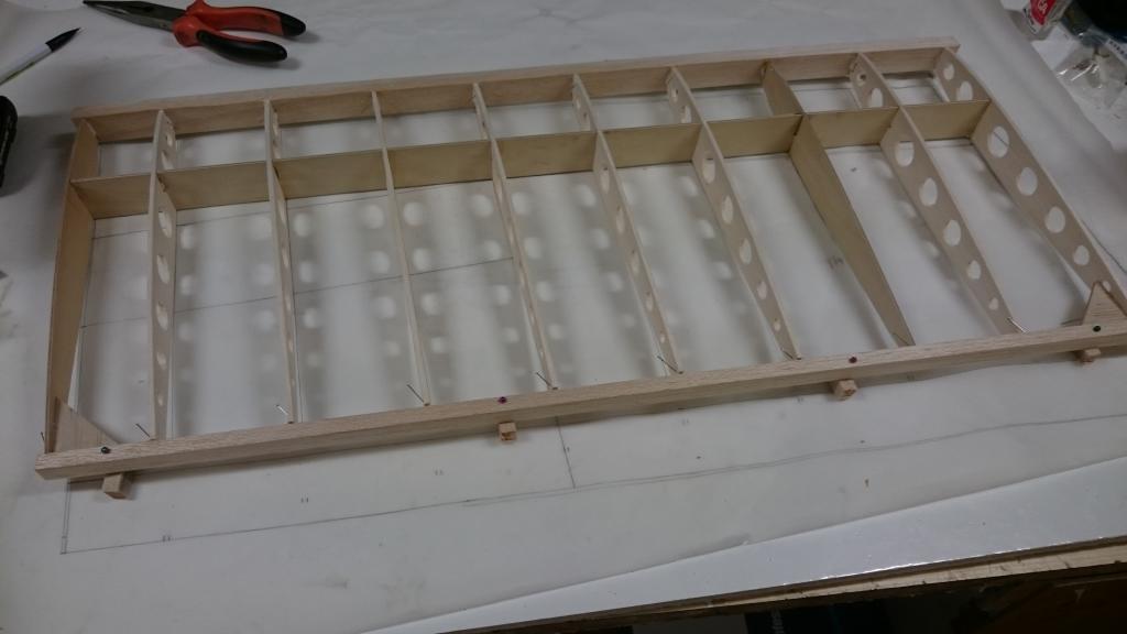

                    #84

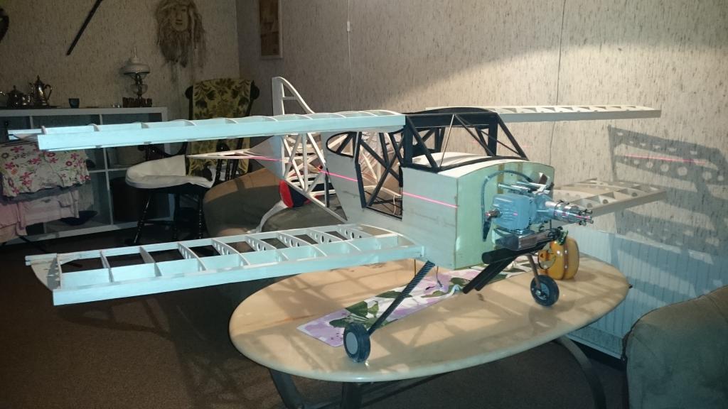

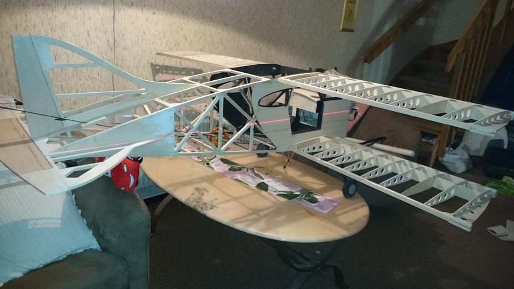

                    Nu är det ett tag sen det uppdaterades, men bygget fortsätter 'enligt plan'.
                    Båda vingarna är byggda, plankning mm saknas ännu.

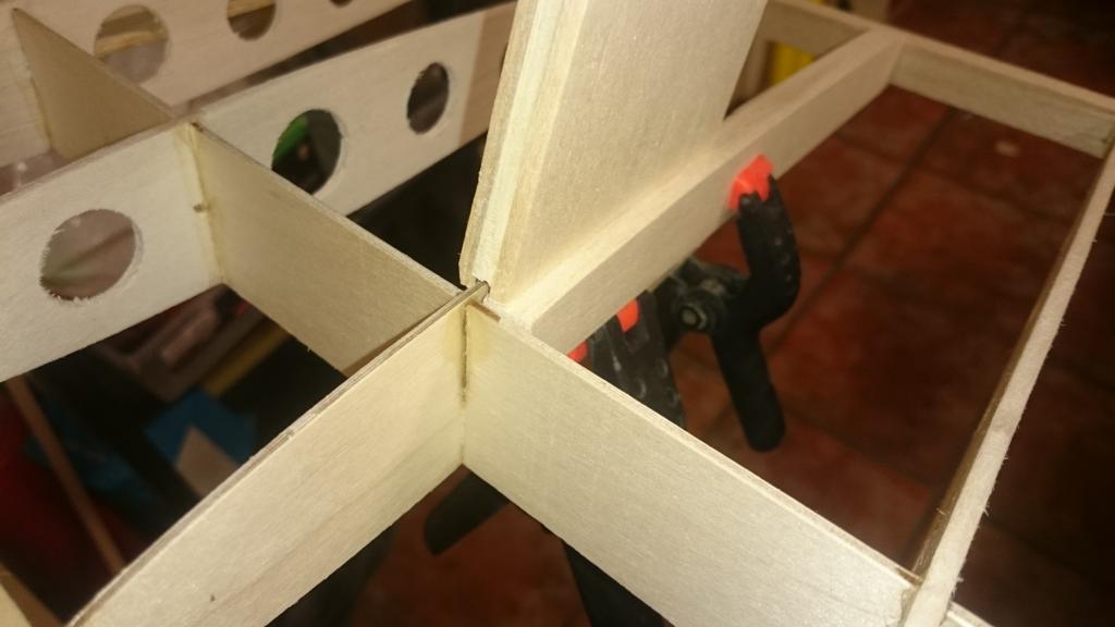

                    Jobbar lite med inmätning och fastsättning av övervingen.
                    Laserpass är bra till dylika arbeten!
Namn: DSC_0142.jpg
Storlek: 79,0 KB
ID: 509377 Klicka på bilden för större version
Namn: DSC_0143.jpg
Storlek: 73,0 KB
                    4,4 kilo matchvikt hittills, och....
                    DEN ÄR FRAMTUNG! (tack o lov!)
                    Men hellre framtung än baktung.
                    Lättare att blya i aktern...

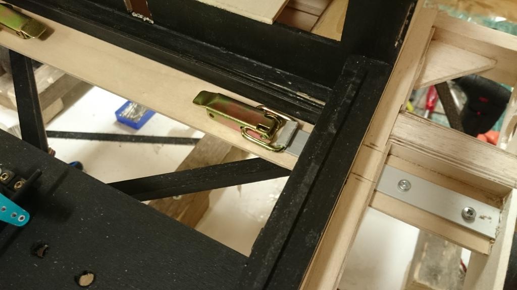

                      #85

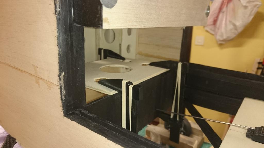

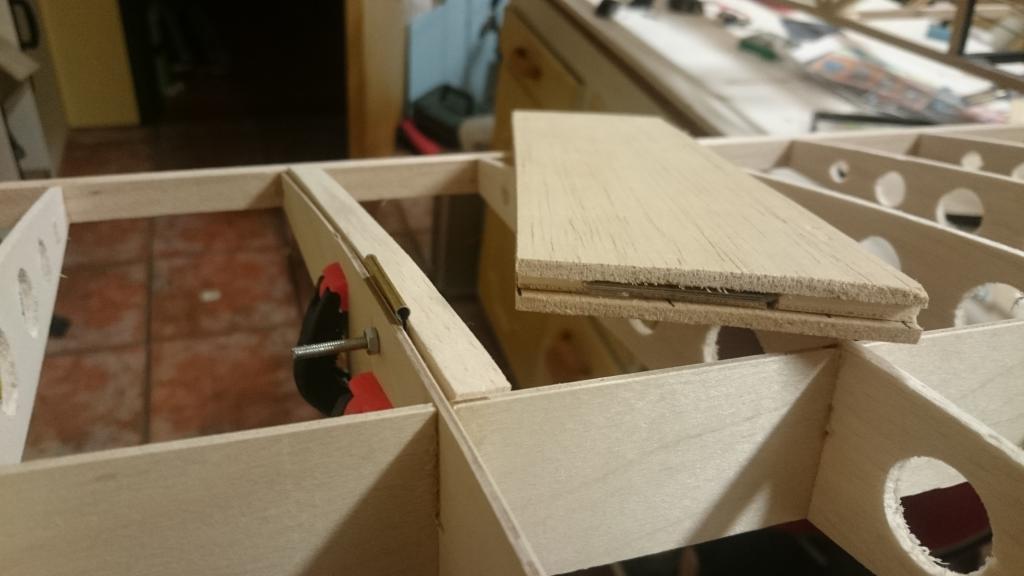

                      Lite okonventionell låsning av undervingen....
                      (Ska målas svart för att "försvinna")
Namn: DSC_0144.jpg
Storlek: 67,2 KB

                        #86
                        Jäkla praktiskt !
                        Det går snabbt framåt :applouse:.
                          #87
                          Det där ser förbaskat smidigt ut!
                          Klurighetspoäng

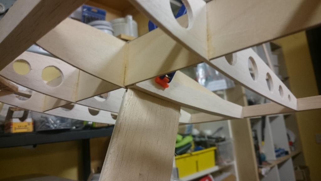

                            #88
                            Tackar...
                            Så var det dags för vingstöttor!, tillverkade av lättplyfa, klätt med 3mm balsa.
                            Jag tänkte så här:
                            Det blir mycket monterande med en dubbeldäckare, så gör det smidigt!
                            Vingstöttorna har inlimmade 'hakar' av pianotråd, på undervingen träs de i 'ögleplåten' framifrån och på övervingen bakifrån.
                            Så låser de sig själva!
                            Monteringsordningen får bli så här:
                            1: Montera undervingen
                            2: Trä på vingstöttan framifrån
                            3: Trä på övervingen bakifrån på vingstöttan
                            4: Skruva fast övervingen vid kroppen.
                            Klart!
Namn: DSC_0145.jpg
Storlek: 52,2 KB
ID: 509400 Klicka på bilden för större version
Namn: DSC_0146.jpg
Storlek: 47,9 KB
ID: 509401 Klicka på bilden för större version
Namn: DSC_0149.jpg
Storlek: 40,1 KB
ID: 509402 Klicka på bilden för större version
Namn: DSC_0152.jpg
Storlek: 47,7 KB

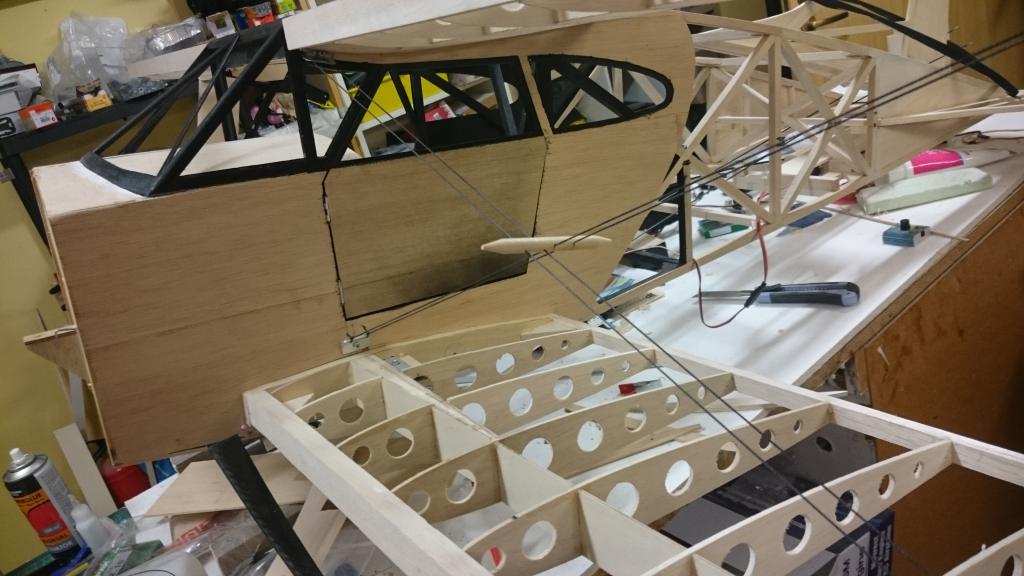

                              #89
                              Riktiga dubbeldäckare ska ha staglinor!
                              (Fästena och pinnen ska snyggas till, och linorna ska bytas ut mot 1mm pianotråd)
Namn: DSC_0154.jpg
Storlek: 84,6 KB
