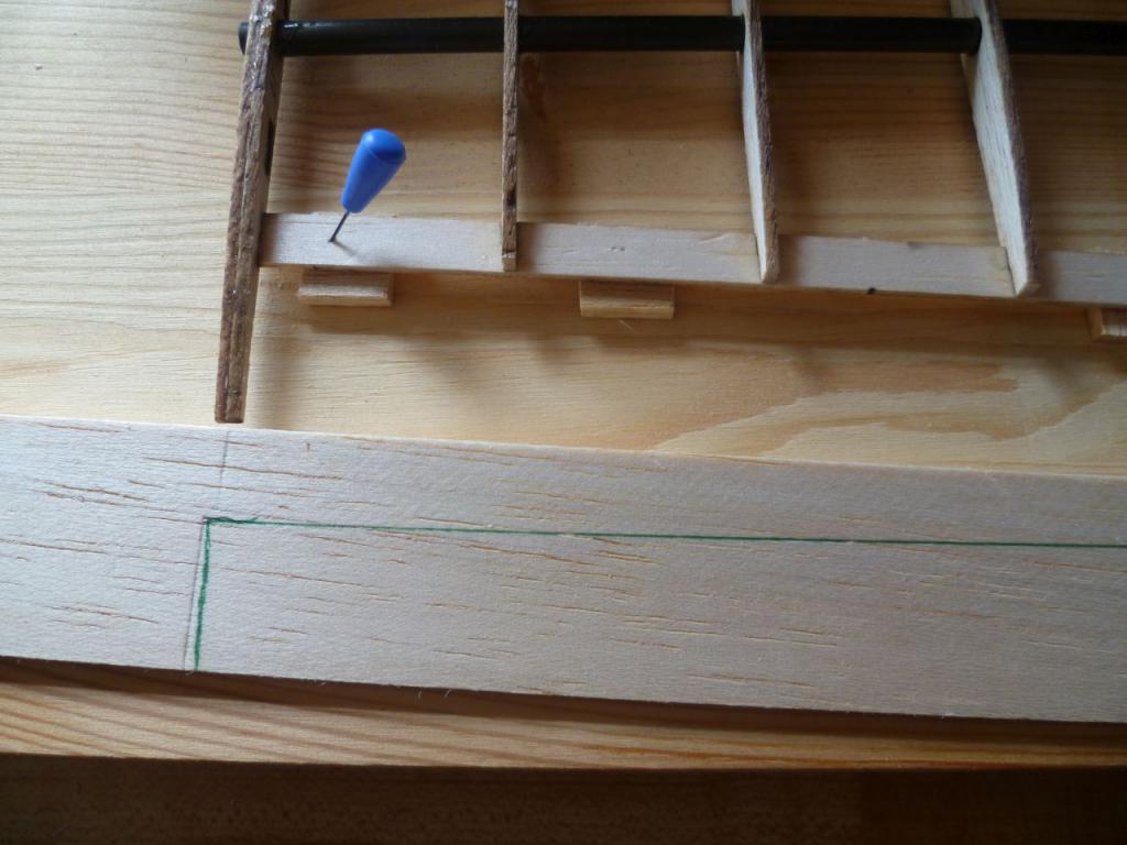

Råkade ha en bakkantslist 8 x 35 mm hemma. Den passade till skevrodren på SpeedBob 1060.
Se http://www.mbs-rcmodels.se/balsa/bakkantslist-8x35mm/
8 mm tjocklek passar vid vingroten. Jag skar sedan bakkantslisten längs den tjocka kanten så att bredden passade vid vingspetsen. Tjockleken på det som blev kvar var då c:a 5 - 6 mm vid vingspetsen. Lite för tjockt men med slipmån för att passa till vingprofilen.
Mc_rollo byggde på bakkantsbalken med två lager 2 mm balsa i inlägg #148. Jag använde 6 mm balsa.

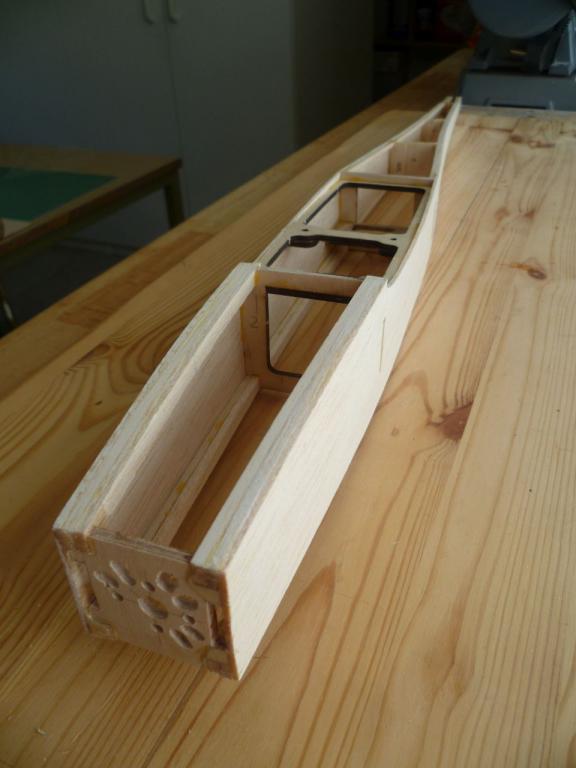

Har nu kommit en bit på väg med kroppsbygget för min SpeedBob 1060.
Det blev förstås några modifieringar:

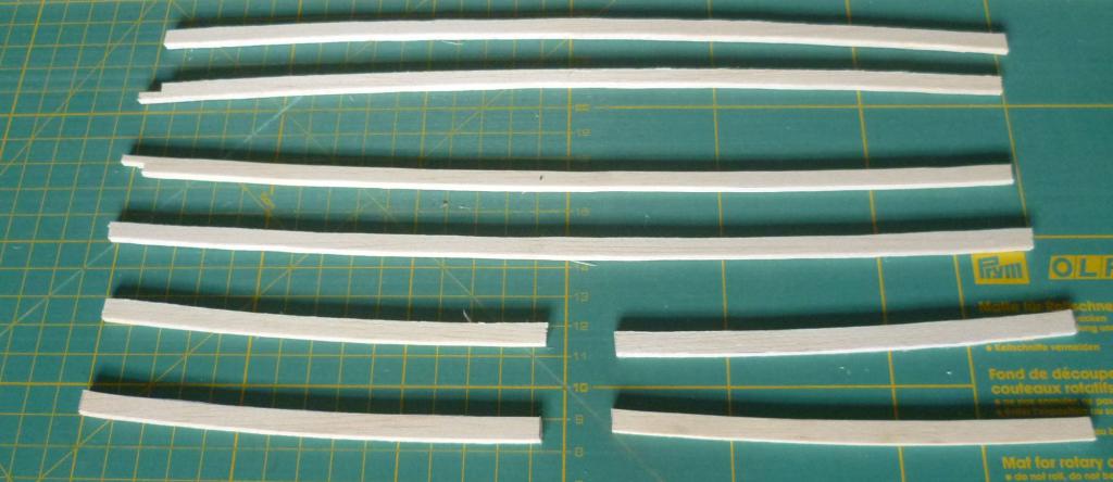

1) Kantlister fram är gjorda av två lager 3 mm balsa så att de blev lättare att böja.
2) Bakkroppen är, som Mr.Bob tipsade om, stabiliserad med två spant i 3 mm balsa.
3) Jag gjorde ett nosspant med många hål som passar till kyllufthålen i motorn.
4) Stabbe och fena är, som jag skrivit tidigare, i 3 mm balsa.
5) Ryggen och botten skall plankas med 2 mm balsa som har fibrerna tvärs kroppen.
Att montera kantlister på böjda kroppssidor blev lite mer komplicerat än jag hade tänkt mig.
Vi gör detta med tjocka kantlister för att de skall kunna rundas av med slipning när kroppen är färdigbyggd.

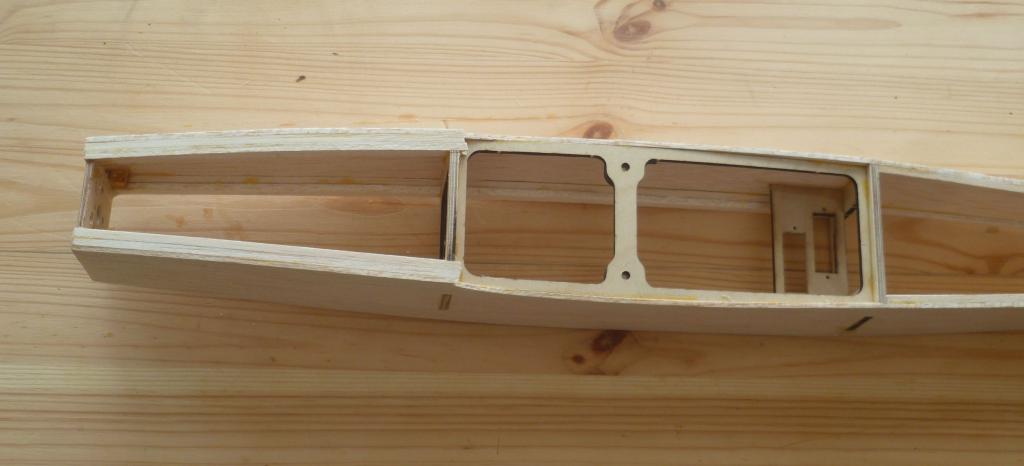

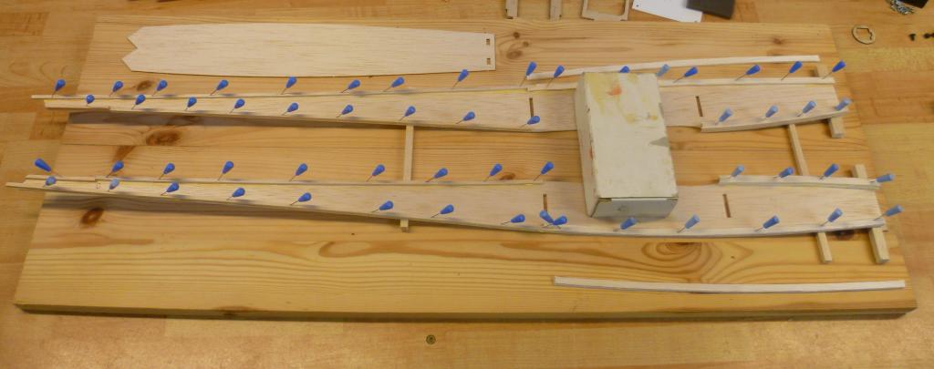

De främre kantlisterna är konturskurna efter kroppssidans form. Jag limmade listerna med vitlim på en kroppssida och nålade fast dem lätt mot den plana byggbrädan. Sen, innan limmet hårdnat, böjde jag kroppssidan med pallningslister som jag hade provat ut innan jag limmade. Bilden visar att ett lager av de främre kantlisterna är på plats. Det andra lagret ligger bredvid och skall limmas när det första lagret har torkat. Uppe till vänster i bild ligger främre delen av bottenplankningen som jag använde för att kolla att böjningen blev rätt.

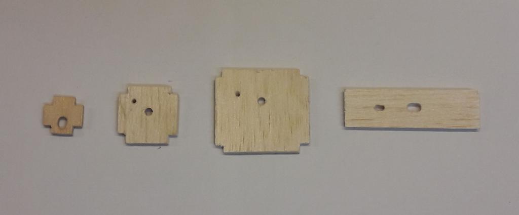

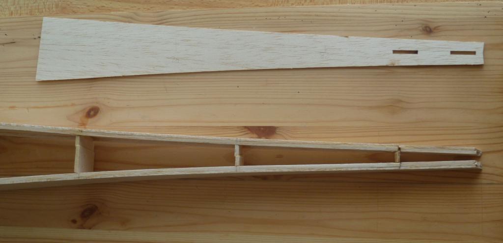

Till bakkroppen gjorde jag dessa två spant och ett stöd för stötstängerna.
Det lilla spantet till vänster är i 3 mm lättply och ersätter originalets stjärtspant nr.5. Alla spant har 3x3 mm uttag i hörnen för de bakre kantlisterna. De stora hålen är för höjdrodrets stötstång. De små hålen är för sidorodrets stötstång.

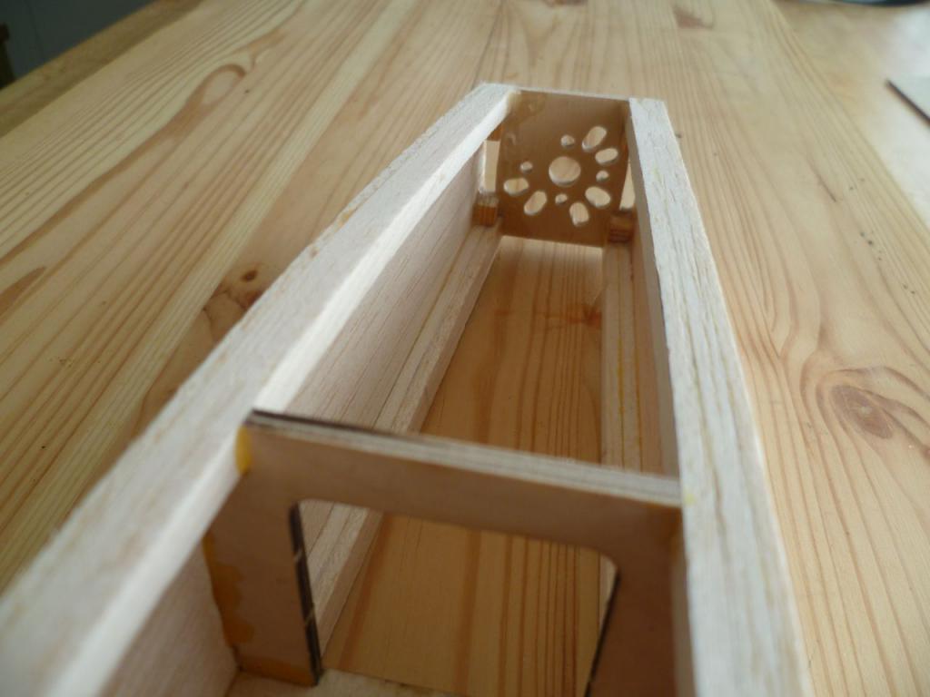

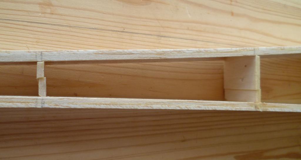

"När limmet har torkat är det dags att limma stjärtspantet(5) och nosspantet(6) på plats" står det på sid.4 i Byggtips. Det ser ju enkelt ut men nu gäller det att verkligen utnyttja mittlinjen i byggbrädan.
Jag missade på detta trots att jag hade ritat en mittlinje på undersidan av fästramen(bra detalj
) för vingen. Då blev bakkroppen sned. Jag fick bryta loss stjärtspantet(5), klyva de två balsaspanten och limma om med stadigt stöd för kroppssidorna. Ryggplankningen(12) använde jag för att kolla att böjningen blev rätt.
Helheten syns på dessa tre bilder.
Motorn som kräver dessa kylluftshål är Emax GT 2210/09, KV1780, 55 gram. Den monteras bakom nosspantet.
