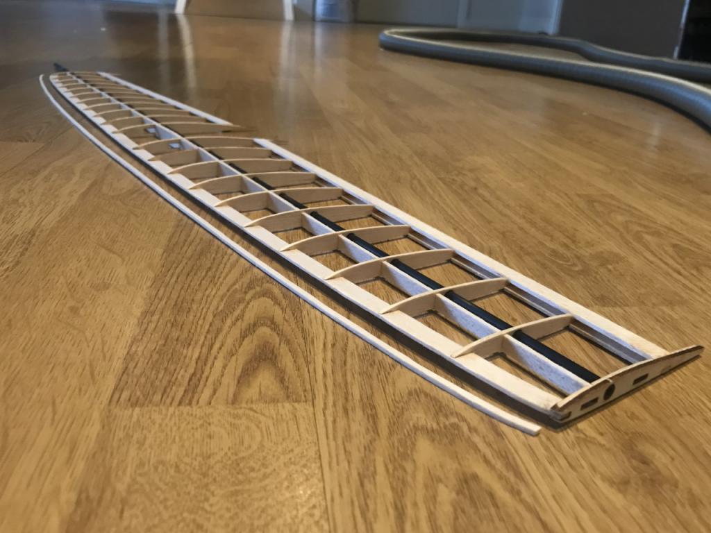

Mr.Bob hade en idé om att sätta en riktig framkantslist framför den tunna hjälpframkanten(del 35) som spryglarna greppar om. Det skulle ge mera balsayta att fästa klädseln mot. Bra idé tycker jag.
Tänker mig en framkantslist som denna men det finns nog ingen att köpa som är lagom smal. I det skede som byggbilden visar kan man skära/slipa bort 4 mm av del 35 inkl. 2 mm av spryglarna. Sen tänker jag mig att limma dit två böjda lager av 4x2 mm balsaremsa och forma den nya framkanten med slipklots. Improviserat tips för er som inte har klätt vingen ännu.
Någon som nappar på tipset? Publicera i så fall en bild!
LarsKommentar

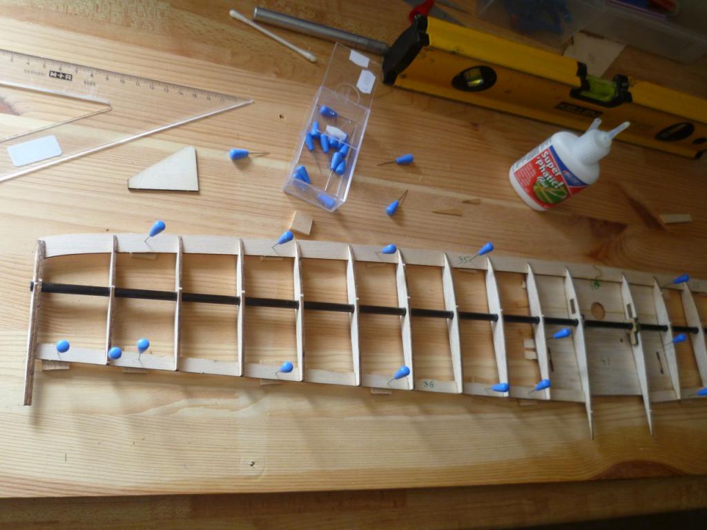

Får försöka fixa bild när jag kommer hem sen om jag har något på min framkantslist, tog bort 3mm i framkantlist, sen förvisso 1mm på spryglar för att planka/göra D-balk.
Vet inte vilken metod som är bäst men ena vingen planka jag först sen klämde jag dit lister efter jag kapa bort överhänget och slipa till ytan.Kommentar
Inte en färdig med framkantlist MEN har skurit bort 3mm av originallisten och smalnat av spryglar för D-balk samt för stringers på de spryglar som inte får plankning över sig.
Skar bort 3mm innan jag limmade dit framkanten, använde en listskärare( https://www.mbs-rcmodels.se/verktyg/listskarare/ )
Tänker på de som inte byggt färdigt sina vingar ännu, kan vara smart som Lars säger att klämma dit en 4x2/4x3mm list i framkant, skär bort önskat djup på främre hjälplisten sen bara slipa av det som sticker fram på spryglarna.Kommentar

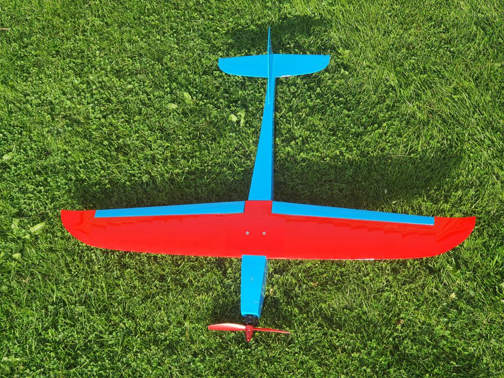

1st SpeedBob800 klar men har inte provflugit, har inte passande batterier ännu
Har beställt små batterier 2, 3 och 4cell med högt c-tal
178gram utan batteri

Tack Lars41:an för utbildningen i klädselteknik :-)
Och tips hur man gör ett huvlås

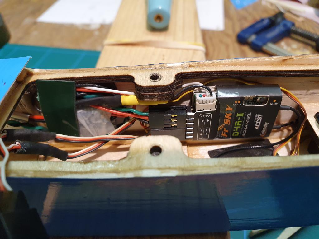

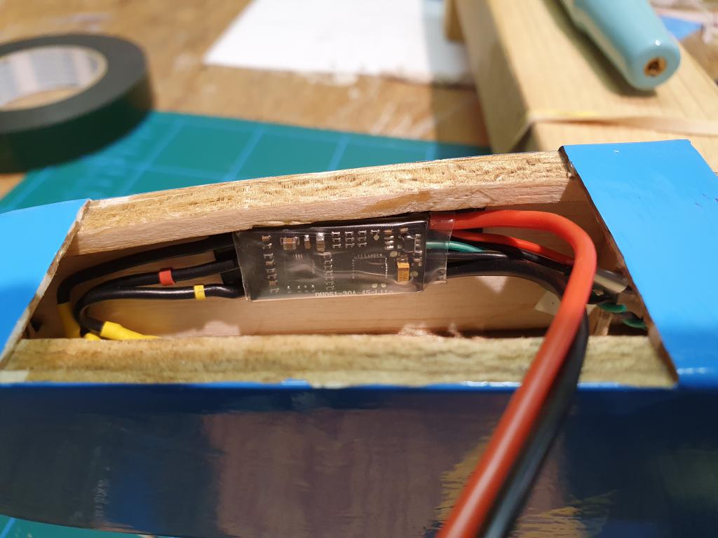

ESC 30A
4 ch RX telemetri batterispänningen till sändaren

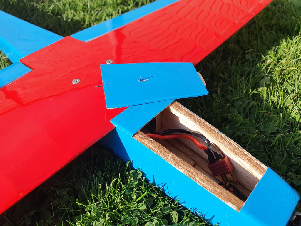

4s och 3s är 31mm höjd så jag fick dremla/slipa främre kroppspantet uppe och nere så räknar jag med att få in batteriet genom huven och bakåt under vingen. Har också limmat 1,5mm plywood på golvet under där batteriet ska vara.Kommentar
Spännande Klas med din SpeedBob 800!
Kul att se att det gick bra med klädseln. Jag vet hur man skall göra men brukar själv stressa iväg när planet är näääästan färdigt, och så blir det nå't fel. Min tanke med huvlås i st.f magnet är att magneten kan sitta i vägen för batteribyte. Det är trångt i lilla 800an men du har hittat en bra plats för ESC'n.
Spännande är det alltid med batterier... Med batterivikt 20% av planets totalvikt klarar en EF-1 racer 2 minuter på fullgas med marginal. Normalt "gasande" ger troligen dubbla flygtiden. SpeedBob är mer slimmad än EF-1 så jag tror på 2+ minuter resp. 5 minuter. Det blir nog aldrig mer än 15A vid 11V dvs. 165W vilket ger 700 W/kg. Mer än nog!
