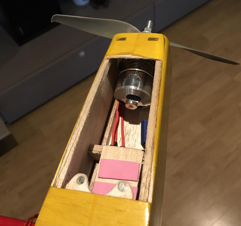

        Såhär gjorde jag kylning/utblås för motor som inte har luftgenomströmning i kroppen pga ackar som blockerar.

          riktigt snygg design!! Den ser lite kaxig ut:ridinghorse:

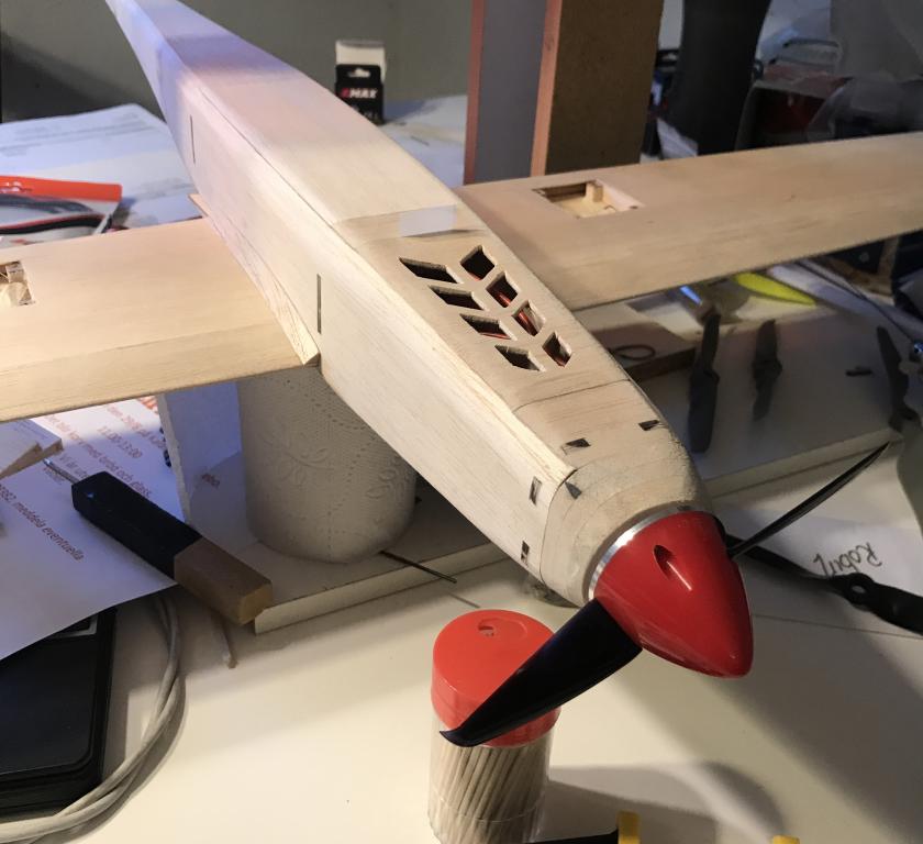

            Yeah! Pero, en sån där hade jag planer på bygga av nåt av mina andra SpeedBob's-kit. Kul att nån gjort det så man får lite info om det där med storleksändring och få höra hur den flyger. Gillar stuket, slim, stilren, snyggast form hittills. :-) Enligt mig. Visa gärna lite bilder hur akterändan ser ut?
            Det där med kylning av ESCs... jag hade planer på göra som jag göra på flera EPO-kärror, dvs skär ut hål i botten eller toppen som passar kylflänsen (de flesta är släta jag gjort så på) och då kyls det bättre. Hålet ska förstås passa perfekt så det inte blir gropar eller att flänsen (kylplattan) sticker ut.
            Bygger nog vidare på min, råkade komma över en TWM Cub 1/4 häromdagen som jag sitter och tittar på nu... Men vad gäller SpeedBoben så har jag nästan gjort klart stagen bakåt.

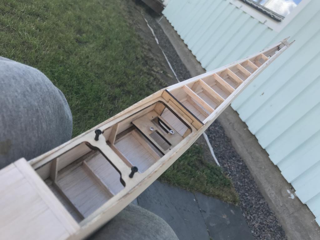

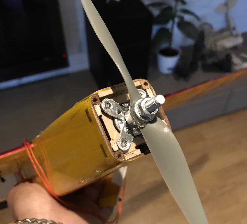

                      Där har du nog svaret på svampigheten, återkom när du limmat klart kroppen helt så märker du en enorm skillnad(hade själv tveksamheter innan jag limma klart min första kropp).
                      DÅSÅ, då har vi tankat i nästa testmotor! en EDF XXXX med XXXXkv, tror inte min adapter är hundra procent då det blir vibrationer från ca 80% gas och uppåt, proppen är väldigt väl balanserad, kan däremot tyda en liten lätt slagning när jag tittar ifrån sidan, propp spetsarna går inte riktigt i varandra så jag misstänker att det är anläggningsytan som propphuben ligger emot som inte är hundra hundra då axeln inte slår något(vad ögat kan se). Har egentligen bara en 6" propp att tillgå just nu, har 55-55 propp men den är så skev i gjutningen så den går inte använda ! orkar inte hålla på en timme för att värma rätt o pilla när troligtvis adaptern ändå inte är riktigt hundra.. !
                      Motorn blir varm när jag gasar nästan max, ESC(30A) verkar orka hålla med iaf, ska dra ett par repor nästa gång på fältet sen landa och inspektera lite med varmhet på motor etc.
                      Sitter finfint där inne iaf !

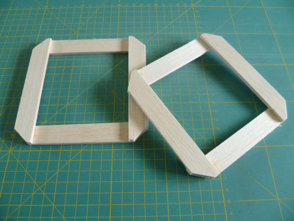

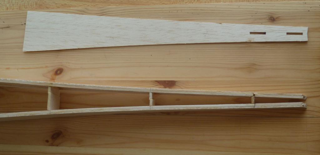

                        Detta med svajighet i bakkroppen har en orsak(eller två).
                        Normalt plankar man rygg och botten med fiberriktningen tvärs kroppens längdriktning. Konstruktionen som vi utgick från har dessa delar laserskurna ur ett flak och då blev fiberriktningen på längden. Bekvämt för byggaren men inte bra. Med fibrerna på tvären får man bättre vridstyvhet. Man får också en konstruktion som inte spricker så lätt vid en hård landning.
                        Kroppssidorna har fiberriktningen på längden och de skyddas från att spricka genom att spant med stående fiberriktning håller ihop materialet. Viktsnål och lat som jag är satte jag bara i två sådana spant i bakkropppen på min SpeedBob 1060. Med fibrer på tvären i rygg och botten hade jag fått vridstyvhet också!

                        Mr.Bob gjorde det ordentligt i sin nya lågvingade SpeedBob.
Namn: Förstärkt kropp 1060.jpg
Visningar: 3
Storlek: 82,0 KB
ID: 512934Klicka på bilden för större version
Namn: Ramspant.jpg
Storlek: 84,3 KB
                        Han satte in fyra ramspant plus tre par tvärslåar som hindrar att botten och rygg spricker. Ramspanten på bilden är för ett annat plan med trekantlister i hörnen.
                        I nästa tillverkning av SpeedBob 1060 kan vi spara kostsam lasertid genom att inte laserskära delarna för ovansida och botten. I stället bör ett 2 mm balsaflak levereras ur vilket byggaren själv kan skära till bitar som läggs på tvären över ovansida och botten. Flaket kan också räcka till för att göra ramspant till bakkroppen.
                        Om sen detta påverkar tendensen att vicka med stjärten i hög fart så är det bra men jag tvivlar...
