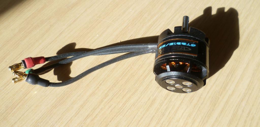

    Upptäckte att motorn har en rudimentär centrifugalfläkt i änden av rotorn. Det betyder att jag tvingar luften att gå mot fläktens funktion om jag monterar motorn på ett kors med fasta delen bakåt. :stupido2:Kunde inte med det så jag krånglade till det för mig.
Namn: Motor GT2210.jpg
Storlek: 58,8 KB

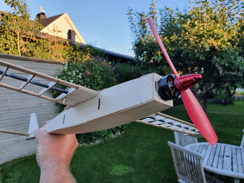

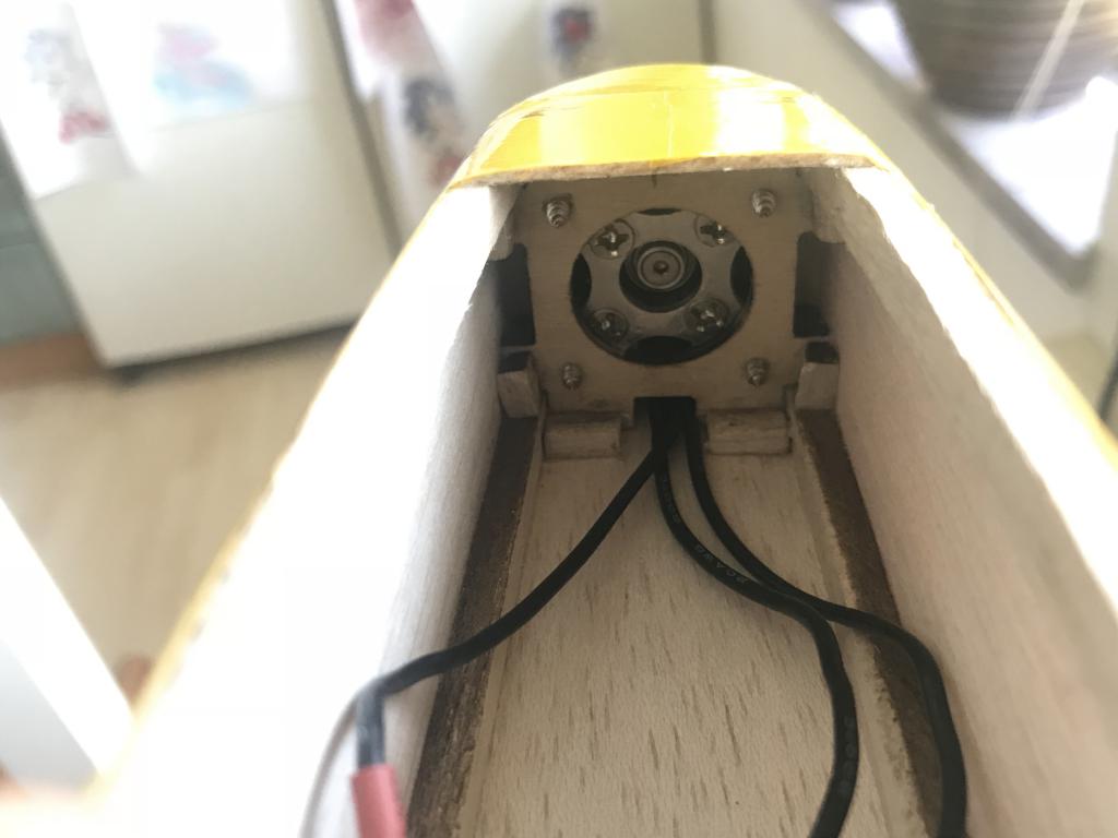

    Jag satte motorspantet längst fram på kroppen för att få plats med några 5 mm kvadrater runt propellerfästet. Nosen blir ju snygg när man har rundat av kanterna och kanske kan man få en spinner att passa också.:icon_lol: Tror inte att placeringen gör så mycket för tyngdpunkten. Man kan ju ha batteriet långt bak under vingen. Har inte kollat med tyngdpunkten så det kan bli en överraskning.:sarcastic:
    Att sätta motorn med kors på ett motorspant inne i kroppen är enklare. Inga problem att få plats med de tre kablarna som sticker ut från motorns fasta del men den detaljen var inget problem för mig. Enklast är att montera motorn öppet med rotorn framåt. I det fria får den säkert bra kylning ändå. Fartvinden tvingar luften genom motorns inre. Sätter man Mr.Bobs geniala kåpa utanpå motorn så måste man förstås tänka på hur kylluften kommer ut.
Namn: Motorfäste på 1060.jpg
Visningar: 2
Storlek: 52,9 KB
    Så här ser det ut inifrån vid Mr.Bob's motorspant. Kylluftspassager på sidorna om spantet.
    Mina roderstänger i kroppen är av 2 mm plast med 3 mm rör. Man tager vad man haver...

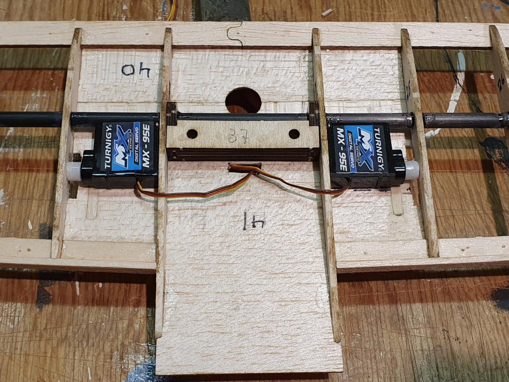

      Några bilder från min 800
Namn: 0080 servon.jpg
Storlek: 163,4 KB
ID: 512908 Klicka på bilden för större version
Namn: 0120 under H.jpg
Storlek: 117,2 KB
      Det går sakta framåt :-)
      /klas

        Kul att du skickar upp bilder klas! Det ser bra ut. Snart är du i luften

          Du har ju kommit långt, Klas!
          Fint motorspant du har gjort.:applouse: Motor, propeller och spinner ser ut att passa bra tillsammans.

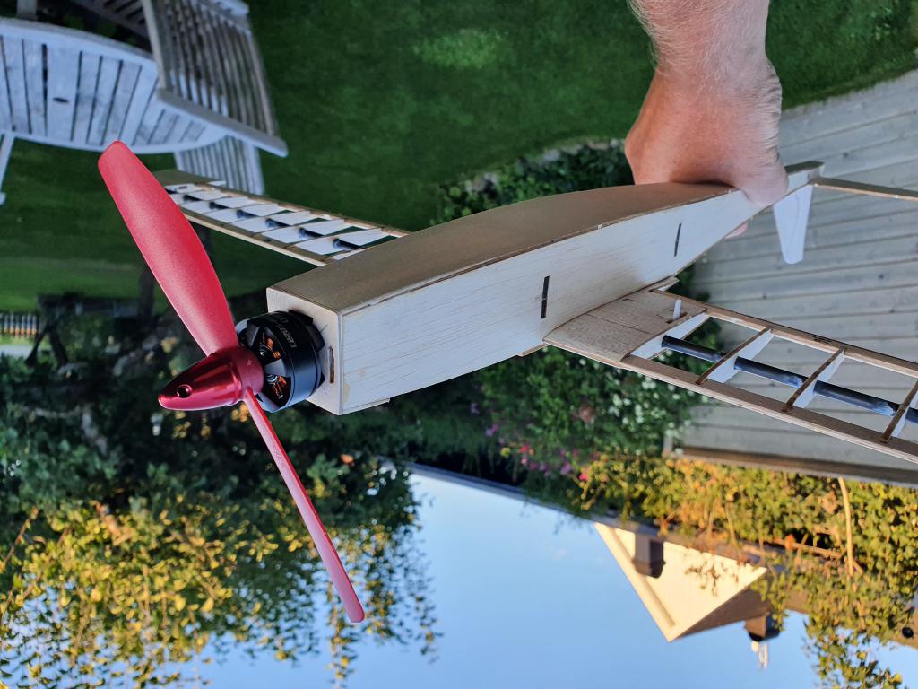

Namn: IMG_20200824_230430.jpg
Storlek: 89,8 KB

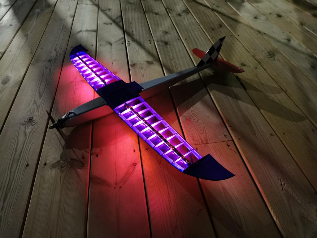

ID: 512912 Det börjar bli mörkt om kvällarna, då behöver man en Nightbob.

              Borde jag ha köpt en motor (för inbyggnad) före jag bygger vidare? Motorfäste nästa nämligen.

                Jag använde det bakre motorfästet och monterade motorn framför, sen väntade jag med motorkåpan tills efter motorn var på plats. Motorn sticker ut lite framför kåpan, men på det sättet kommer man ju vidare utan att montera motorn först.

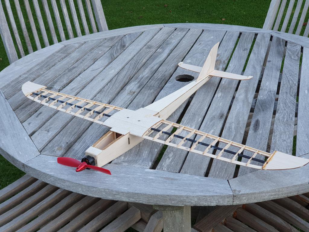

                          Mitt bygge rullar på lite nu och då...
                          Jag skriver en massa text också i min byggtråd, men lägger bara in bilderna här.
                          Lars... i min byggtråd är bilderna större och du (och ni andra) kan sno bilder hur mycket ni vill.
                          Med siffror på alla delar på bilderna skulle det bli ännu enklare för en nybörjare att bygga.
                          Nu ska jag göra nåt som ingen annan gjort hittills i detta skede, vad jag sett... ;-)
