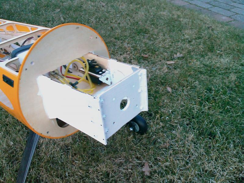

      En liten uppdatering på monteringsfronten. Efter att jag monterat in hållarna för canisterdämparen så visade det sig att jag inte kunde få dit canistern utan att först ta bort motorn och slipa ner någon milimeter av brandväggen. När jag ändå hade borta motorn så tänkte jag passa på att måla brandväggen med lack så att de blir lite stänkskydd mot eventuell bensin som kan tänkas smita ut.
      Glad ihågen åkte jag till affären och köpte mig en burk lack som var genomskinlig. Väl hemma öppnades burken och jag möttes av en väldigt vit färg i burken :banghead::banghead: nåja jag är väl inte sämre än att jag kan vara den enda i Sverige som har en Pilot-RC modell med vit brandvägg :lollypop::lollypop:. Här är ett par bilder på eländet :stupido2::stupido2:
      När det har torkat imorgon så ska jag försöka knöla in canisterdämparen igen, inte lätt att få in den utan att slangbitarna som den ligger mot korvar av sig, får väl pröva att gnida in canistern med lite såpa kanske ?

        Snyggt, det börjar bli klart ser jag!
        Glöm nu inte att säga "-observera den vita brandväggen" när Du visar upp kärran under säsongen. :lollypop:
        Det blir nog lite mer grå-aktig färg på min brandvägg eftersom jag har bränslesäker färg i den nyansen (undersida Spitfire) hemma på hyllan.

          Tack för det Lars, tror dock inte de kommer synas så mycket av den men de kan ju vara bra att ha den kommentaren i bakfickan
          Kände på färgen i morse och den var inte helt torr men framåt kvällen ikväll så åker nog canisterdämparen på plats och därefter motorn. Sedan ska jag bocka till en tråd för chokespjället så att man enkelt kan choka motorn. När motorn och allt är på plats så är det inte långt kvar till premiären känns det som , i med servona i vingarna och sedan upp i det blå.

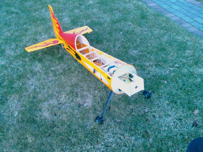

                    Då är man åter framför datorn efter ett par timmar i källaren med återmontering av motor och montering av canisterdämparen. Här följer lite bilder på det hela
                    Canistertunnel med hållare monterade
                    Utlopp på canistertunneln
                    Dryga YES fungerade perfekt som glidmedel då canistern skulle på plats, bara att gnida i silikonslangen med lite YES
                    Sådär ja canistern på plats i tunneln
                    Så ser det ut på undersidan
                    Motorn åter på plats
                    Slangar monterade på rätt vis nu hoppas jag
                    Flexslangen måste kapas ca 2cm
                    Här syns det bättre
                    Sådär jag efter lite kapande, bock och bänd så är paketet på plats, ska dit en bit silikonslang runt canister utblåset får det levererat i helgen så jag får vänta med att dra åt strapsen tills dess
                    Fler monterings bilder
                    Närbild

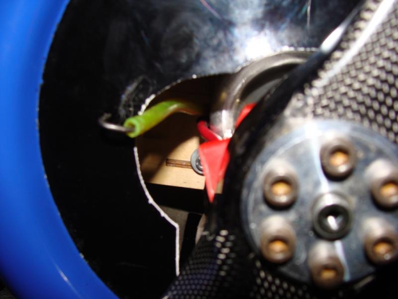

                    Funderar över hur jag ska lösa choke spjället ? tror ni at en sådan här lösning skulle fungerna ?
                    Locket till motorlådan monterat
                    Tändkabel på plats
                    Slangar säkrade med straps
                    Sådär då var motorn monterat och de känns skönt att ha den på plats, nu återstår att fixa till chokespjället och därefter är det dags att såga hål i kåpan, montera fast mottagaren, i med servo i vingarna och montera dit hjulkåporna sedan ska det väl vara klart för luftdop hoppas jag :lollypop::lollypop:

                      Det där med chokespjället måste jag också klura ut en lösning på. Mitt sitter ganska tight till inuti motorfästet.. Jag har tänkt kolla om det går att lösa med en wire och helt enkelt göra någon typ av fäste för plasthöljet framme i kåpan. I andra änden (vid förgasaren) borde plasthöljet kunna hållas på plats med buntband. Återkommer med detta när jag testat.

                              Kan du ha manuell choke så kan väl jag det med . Har varit i källaren en sväng ikväll och fixat ihop gasservo och en manuell choke som verkar fungera riktigt bra.
                              Så här blev konstruktionen
                              Tog en bit av en vanlig silikonslang smörjde den inuti med lite WD40 blev glatt som hundan . Fäste sedan ett straps direkt på standoffen och i den strapsen satte jag en annan straps som håller slangen lite löst mest för att hålla den på plats
                              Vid gasarmen gjorde jag en vanlig Z-bock och lade lite krympslang på pianotråden så att den inte ska ligga och skramla
                              Så här blev resultatet, klart nöjd och fungerar alldeles utmärkt
