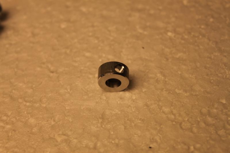

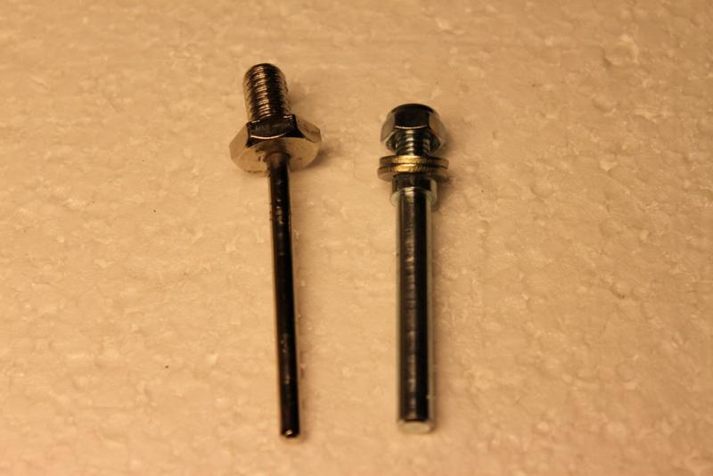

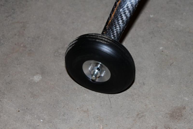

                              Som någon påpekat tidigare så var hjulaxlarna som följde med inte av den värsta kvaliten. så nu har jag uppgraderad kärran med nya aluminiumhjul samt 6mm:s hjulaxlar Nu ska de nog inte vara något problem med böjda axlar framöver.
                              Här är några bilder på dem.
                              Bild 1. Den gamla böjda axeln till vänster och den nya 6mm:s axlen till höger
                              Bild 2. Nya 6mm:s stoppringen
                              Bild 3. Allting på plats
                              /Martin

                                På den tiden jag flög bränslemodeller brukade jag kränga på en liten bit silikonslang utanför stoppringen, på sätt tappar man inte hjulet om skruven i stoppringen vibrerar loss...
