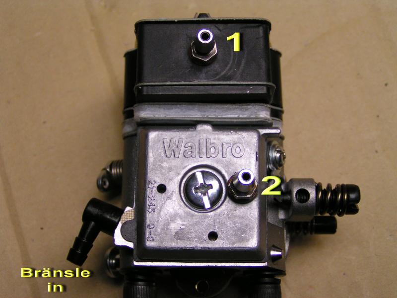

                  Så här ser klockan ut.
                    #129
                    Okey när vi ändå är inne på förgasaren kanske någon kan hjälpa till med nästa funderingen eftersom motormanualen helt saknar bilder på hur de ska kopplas, kanske är självklart för alla utom mig men är tacksam för all hjälp man får här på forumet.
                    Bränslet in har jag nog klurat ut rätt men de andra två vart ska de gå ? tror jag sett att på DA sitter de ihopkopplade med en slang ? är detta rätt ? ska de inte vara så att en av dem går i retur till tanken ?
                    kolla in bilden och förklara 1 & 2
                    /Martin

                      #130
                      Sätt en slang mellan 1 o 2 och bränsle in så kommer den att gå fint
