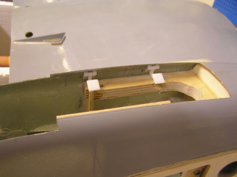

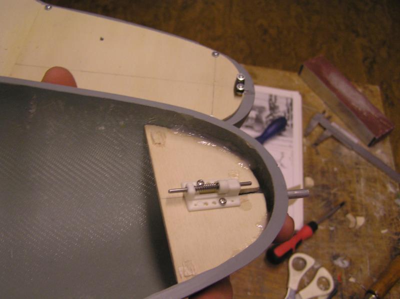

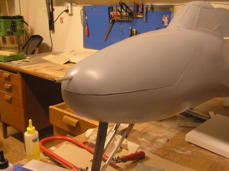

    Kanon

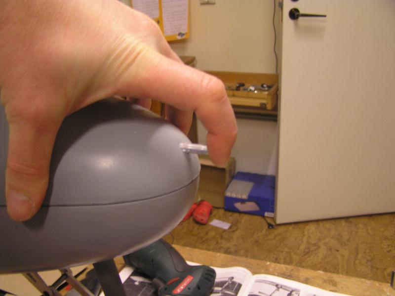

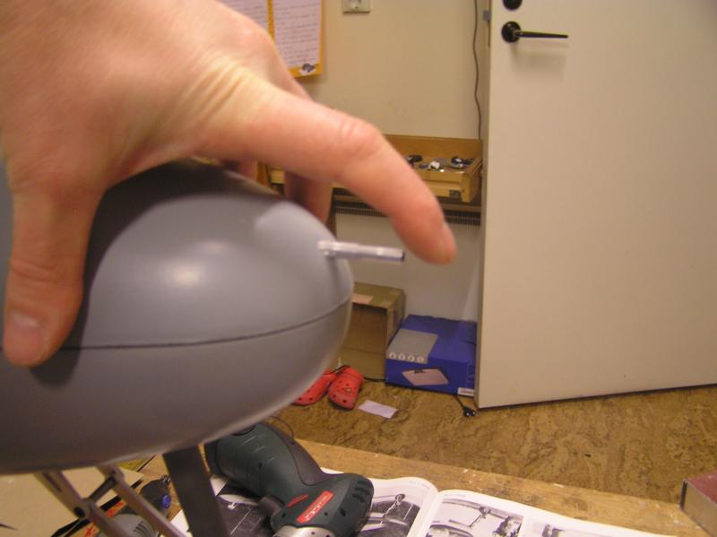

    Luckan i nosen har fått ett lås, tycker själv det blev kanonbra

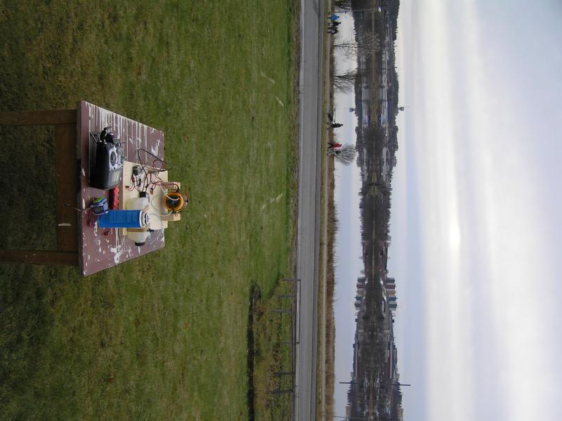

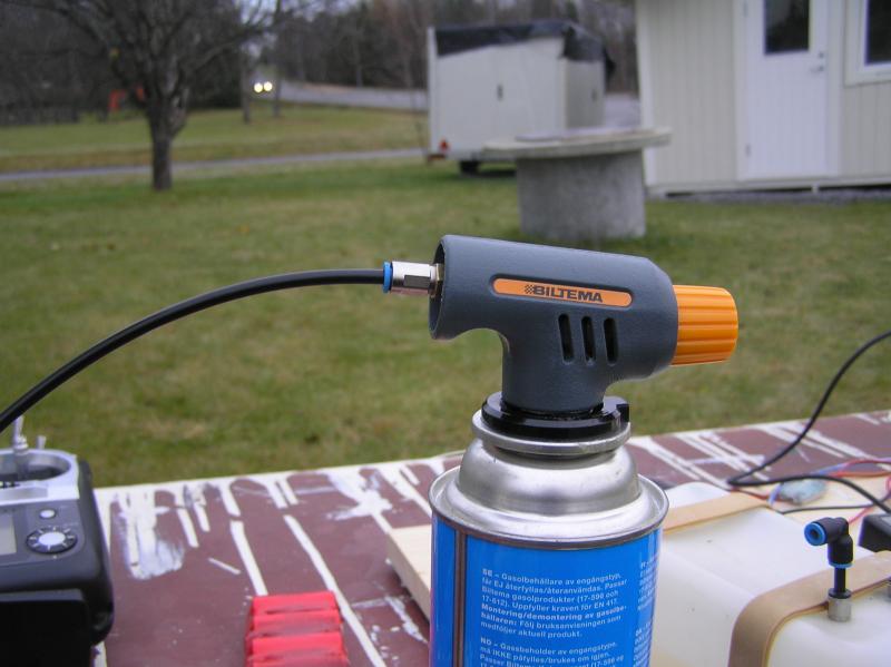

            En vacker höstdag med motorkörning
            Har provkört Kingtech motorn idag:lollypop:
            hade lite problem med att efter motorn tänt och börjat varva upp så slog den av och sa Overload startmotor! men vi kunde härleda det till att det är kalt ute och gasen räcker då inte riktigt till, men när jag skakar lite lätt på gasflaskan så gick det bra:thumbup: två körningar blev det
            Här är ett par bilder och ska försöka få till en film senare

              Vi provar med en film, filmat med vanlig digitalkamera
              [ame="http://www.youtube.com/watch?v=AwHl7zEASlU"]YouTube- PB220170.MOV[/ame]
              [ame="http://www.youtube.com/watch?v=3AAmAGukGcU"]YouTube- PB220171.MOV[/ame]
              [ame="http://www.youtube.com/watch?v=T7QEZlvymsg"]YouTube- PB220172.MOV[/ame]
              Ja int vet ja hur han höll i kamran men de blev ju film i alla fall

                #127
                Det där med bokstäver e svårt för mig men filmer gillar jag!
                PERFEKT! Den där saken du står o ruskar på när den ska igång,är det nån form av cocktailmixer?
                  där inne går det lägga ett par ägg sen gör du ett spjäll som leder om värmen...
                  flyger omkring några varv landar och vipps äggmacka till kaffet..
                  eftersom du är oppefrån antar jag du redan tänkt på detta..tjillevipp:thumbup:
                  hör av dig när du vill ha hjälp med premiärflygningen :lollypop:

                    Ursprungligen postat av bokis
                    Ja blandat rena stavfel med norrlänsk dialekt kan ju va svårt å förstå även för en 08, men de bjur ja på bara du läser med glädje :thumbup:
                    Cocktailmixer? jo det skulle man ju kunna tro:stupid:

                      Ursprungligen postat av wesse
                      Jo det har jag tänkt på, nästan:stupido2:
                      Du kan gärna komma och hjälpa mig med premiären som caller, för om nått skulle gå fel så kan ju du prata ner maskinen, om du lovar att inte hovra den förståss:sarcastic:

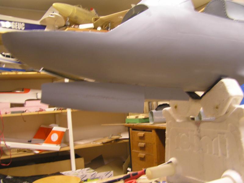

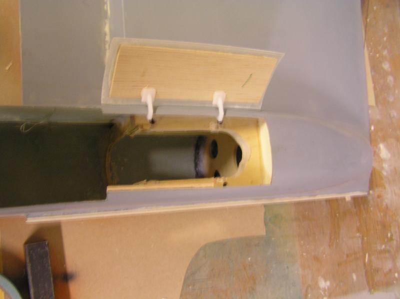

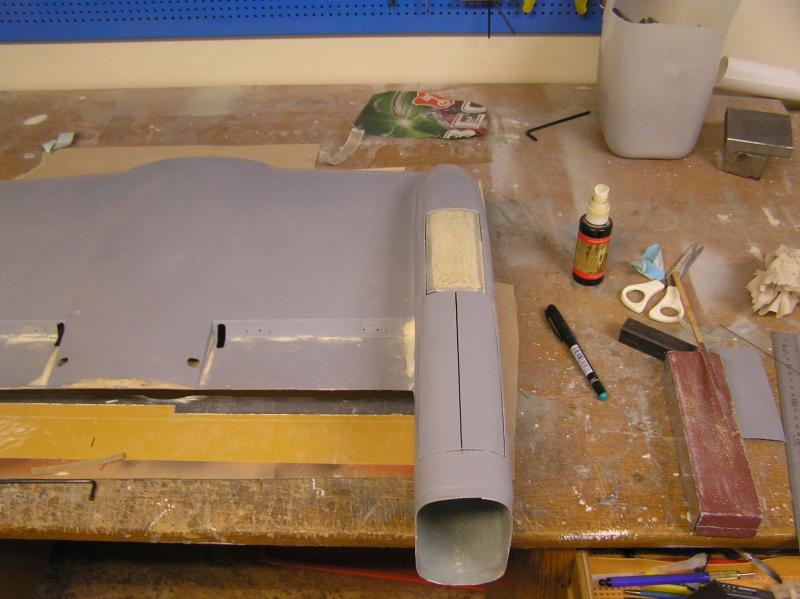

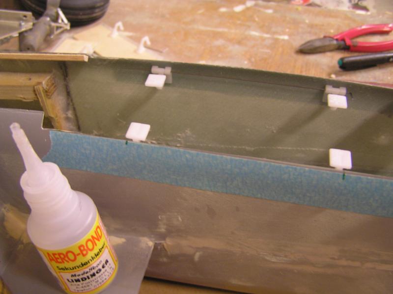

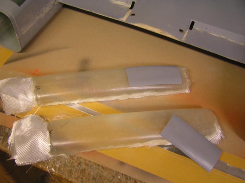

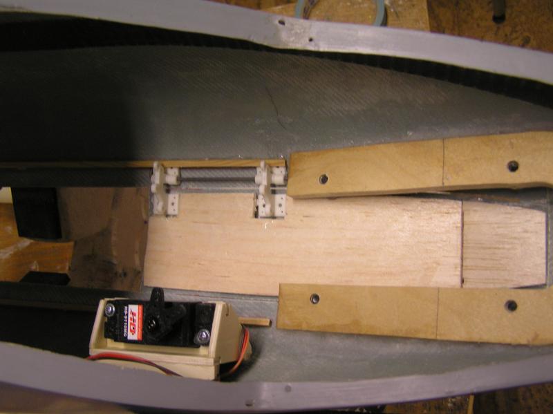

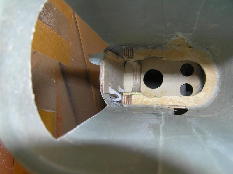

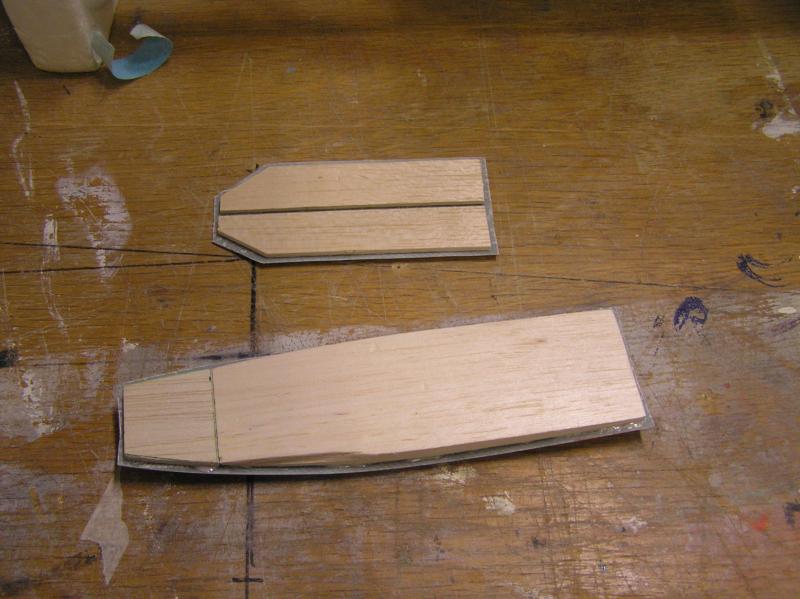

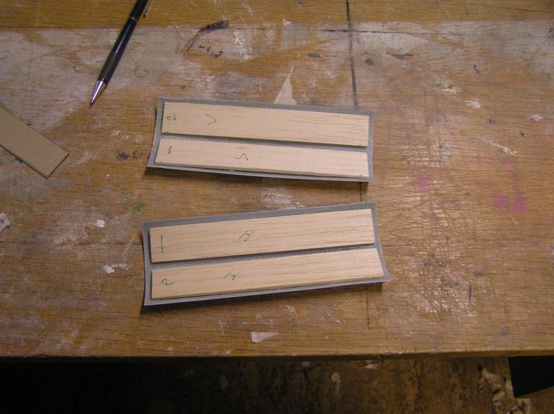

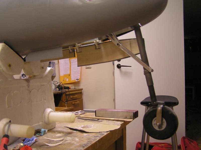

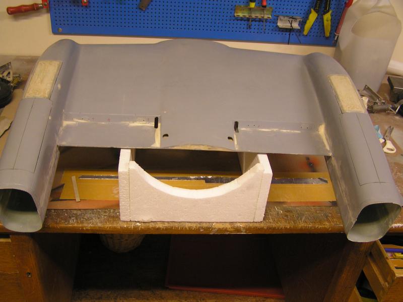

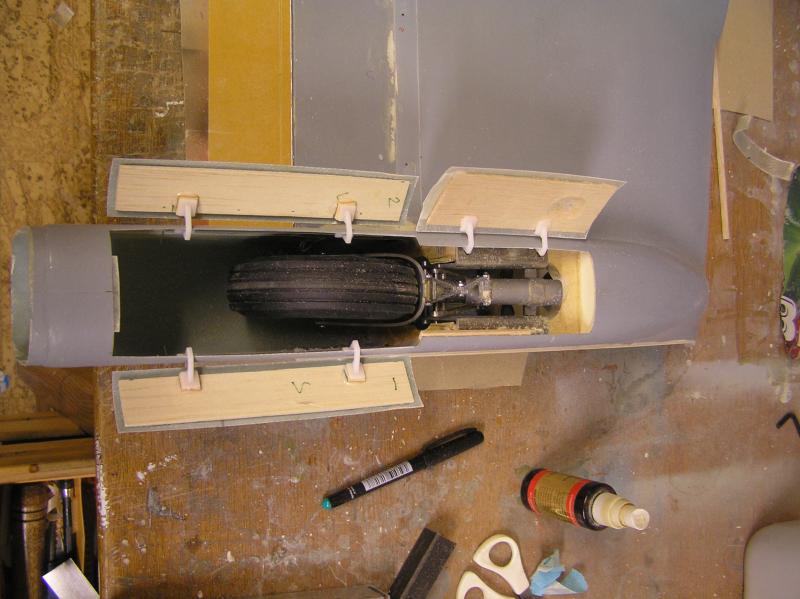

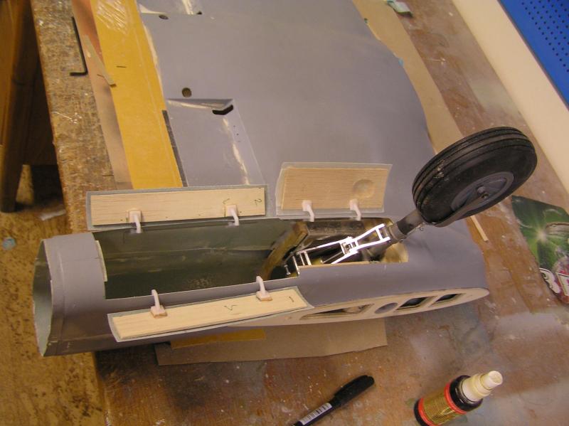

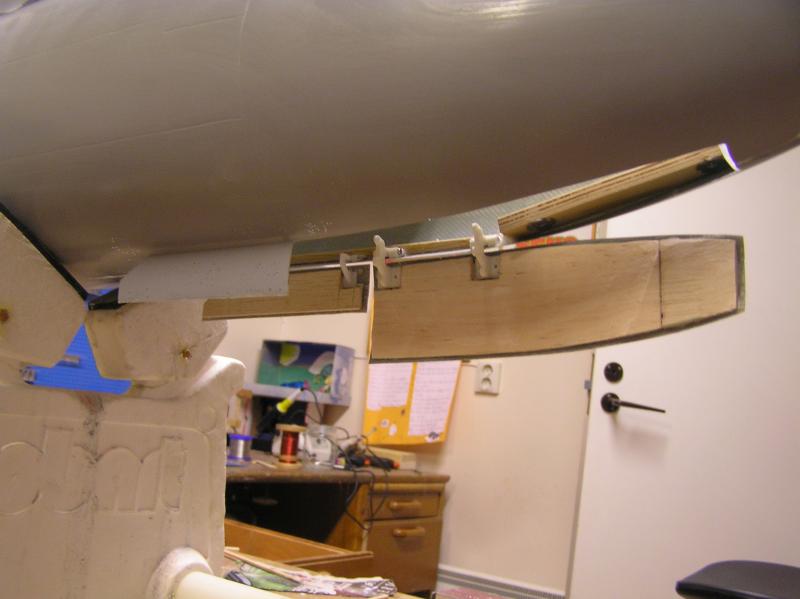

                        Så har det blivit lite pysslande med landställsluckorna,
                        och då visade det sig att det var bra att när jag gjöt modellen så gjorde jag extra luckor direkt i formarna, för nu fick jag ta upp större hål för huvudstället än beräknat och då passar inte dom luckor som sågats ut

                          Det där blir riktigt snyggt! Imponerande jobb du lägger ner på den där maskinen! Kul med flygplan som inte alla andra har!

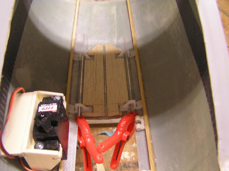

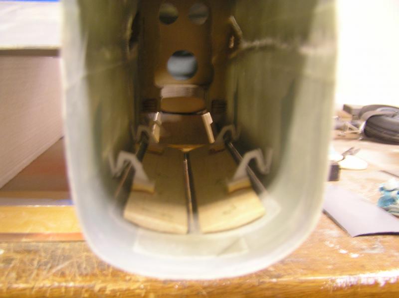

                            Här har jag faktiskt använt CA lim en del trots att jag för det mesta undviker det, men det finns tillfällen då det är oslagbart
                            Nu är det dags för den mekanik som stänger och öppnar luckorna och där vill jag gärna ha tipps och ideer från er, så kom med bilder, länkar, mm till hur ni eller andra har löst problemet
