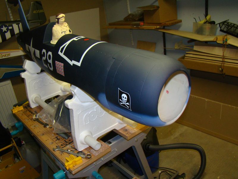

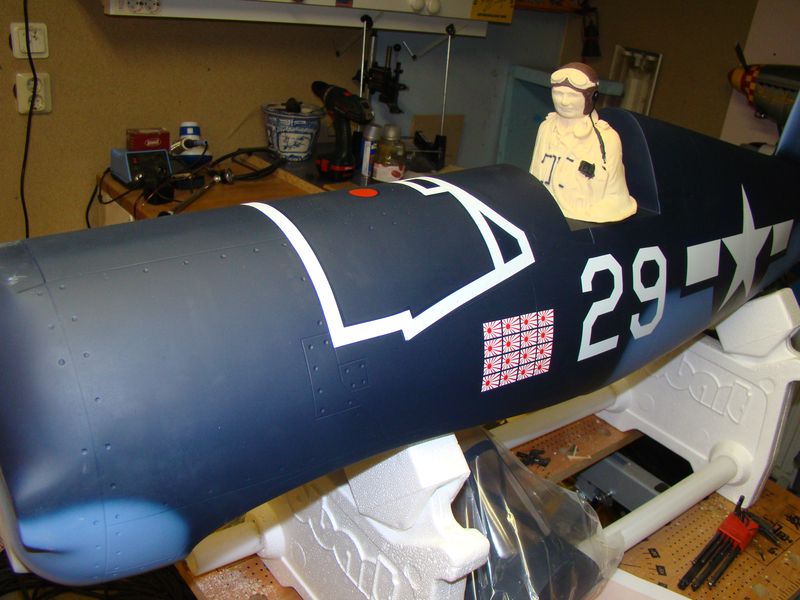

    Så i förgår, Torsdag, så fick jag mina paket med modellen och ställ från RC Maffian. Och det blev självfallet ett locklyft under kvällen. Kärran är underbar.
    Jag märkte omgående viktskillnaden på vissa delar i denna byggsats kontra Wulfen som var helt i Composit.
    Det enda som förbryllar mig är att i manualen står det att CG/Tyngdpunkten ska ligga på 110mm från vingens framkant, och i online manualen från ESM Models hemsida står det 130mm??? :stupido2::boxing:
    Nåja den biten löser sig nog under byggets gång.
    Har så smått börjat bygga på modellen under fredagkvällen.

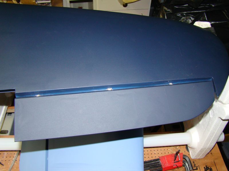

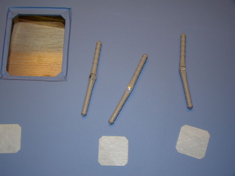

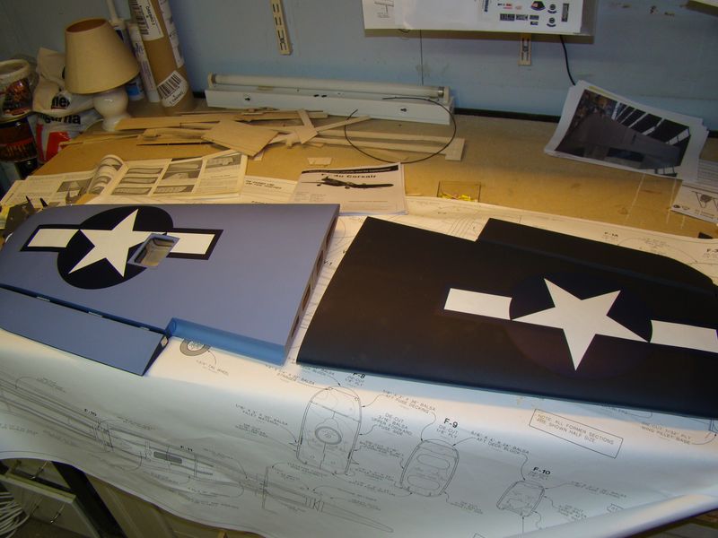

    Det stog tidigt klart att CA gångjärnen åker ut och ersätts med pinngångjärn från Robart.

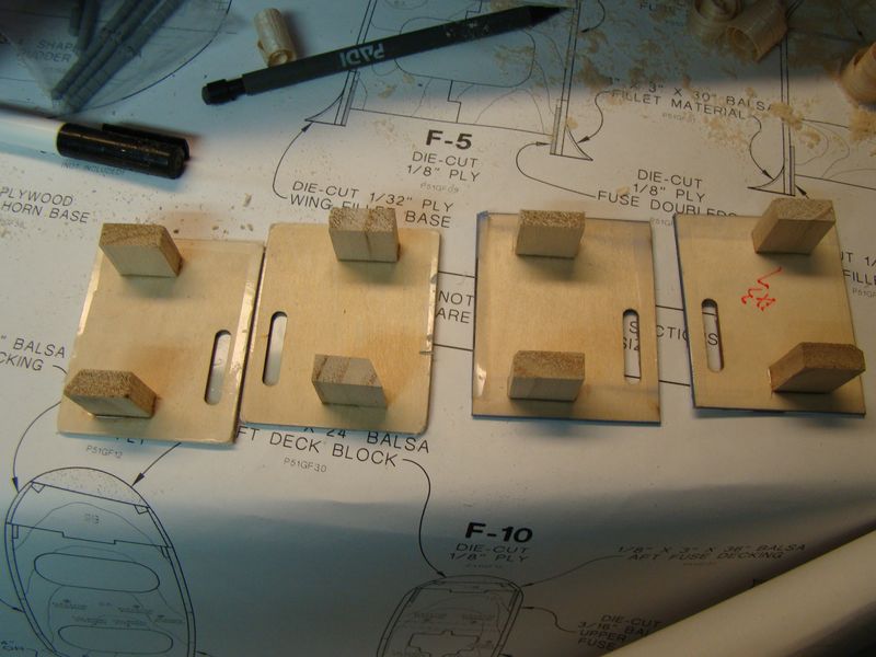

    Limmade gångjärnen till ena skeven och vinghalvan. Limmade också i hop servofästena i servoluckorna till vingen.

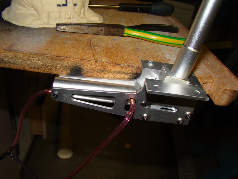

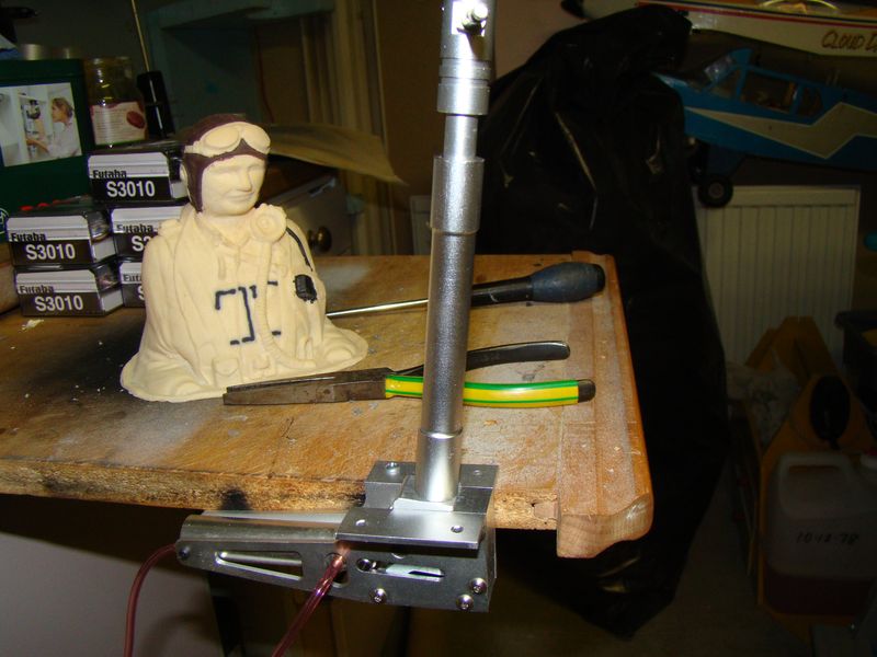

    Stället skruvades provisoriskt fast och provkördes i bänk innan det ska monteras i vingen. Det funkade felfritt och är 99% glappfritt. Dessa MK V ställ med Air/Air är verkligen ett lyft för ESM, specielt med tanke på priset om man ska jämföra med bla Robart och Sierra.
    Bild1. Gångjärnen till skevrodren byt ut.
    Bild2. Gångjärn, skev och vinghalva samanfogat.
    Bild3. Servoluckorna.
    Bild4. Stället provkörs.

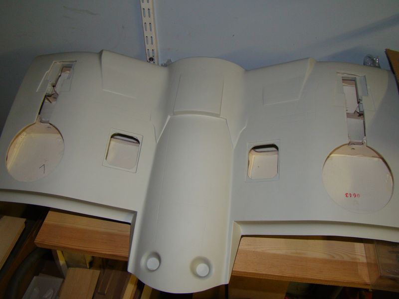

          Är det bara yttervingarna som är i trä? Ser ut som mittsektionen är i komposit?
            Sluta sluta sluta! F-n va fin den är, snart måste jag köpa mig nåt nytt oxå!!! När man slipar som mest på sitt träbygge önskar man att ESM kom med en Tempest någon gång.....
            Stämmer Christer.
            Ytter vingarna av trä och mittsektonen komposit. Verkar även som om vingspetsarna är inågon form av plast eller dyl.

                        I dag var jag lat på Corsair sidan, men även andra vinghalvans skevroder är på plats med Robart gångjärn.
                        Mestadels så har jag slipat balsa på Mustangen

                          Såg tråden först nu och wow vad läcker den är! :thumbup:
                          Otroligt snyggt färgschema och härlig finish. Grattis!
                          Ser fram emot att följa monteringen framöver..:lollypop:

                            Tack Lars.
                            Har resan gått bra idag? Har allt tänkt på dig med tanke på vädret idag.
                            Kom precis in från en liten kvälls session i hobbyrummet. Mest gått igenom "radio lådan" för att se vad som låg i den och vad som kan vara användbart till denna Corsair.
                            Passade på att köra landstället i "bänk" vilket jag även gjorde igår. Märkte då ett litet läckage i ventilen, så jag drog ut sliden och kollade. Mycket riktigt låg det någon form av spån inuti ventilen. Tog bort detta och fettade åter in o-ringarna. Men samma fel. Kollade upp detta nu, och kom fram till att ena ställets cylinder läcker igenom luft när stället är infällt.
                            Hur vet jag det kanske vän av ordning frågar sig?
                            Mycket enkelt. Då stället inte sitter monterat i vingen så är ju alla slangar löst hängande. Bara till att börja nypa åt slang efter slang till pysandet upphör.
                            Frågan man ställer sig nu är om jag ska öppna cylindern och se om det är skit i cylindern som gör att den inte tätar, eller om försäljaren ska få ordna detta med grosisten? Det sistnämnda känns som om det kommer ta en evinerlig tid. Ska kolla lite närmare på detta i morgon med nya vakna ögon.
