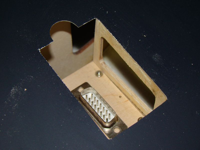

    Går och funderar på om jag ska använda MPX kontakter eller köra vidare på tänkta D-Sub 15 kontaktkontakt.
    Blir det D-Sub så ska det påbörjas med förberedelser för det montaget omgående.
    Hej Ompa.
    Tycker du lungt kan köra vidare med dina subkontakter. Har använt dom i ett antal modeller utan problem. Lite smältlim över lödningarna så klarar dom eventuella vibrationer oxå.
    Suveräna när det börjar bli många kablar att hålla reda på.
    I min förra B-17 hade jag 5X3 ( 15 sladdar ) kablar ut i vardera vinge o då är det skönt med endast en anslutning.
    Lycka till / Ivve
      Då var det avgjort då. Jag kör vidare på mina D-Sub kontakter.

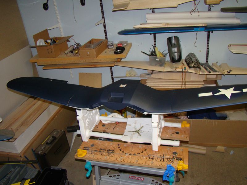

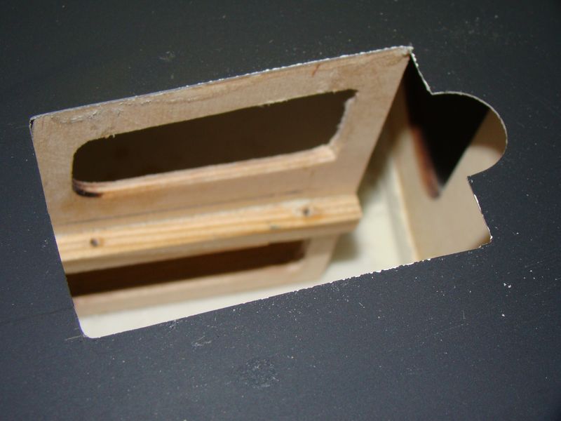

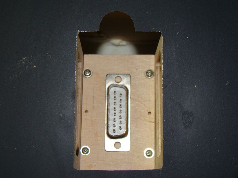

      Helgen har gått åt till bla friluvsliv med barnen samt att bygga en kontruktion för D-Suben i vingen. (Jobbar även parallelt med vingen på min Mustang...)

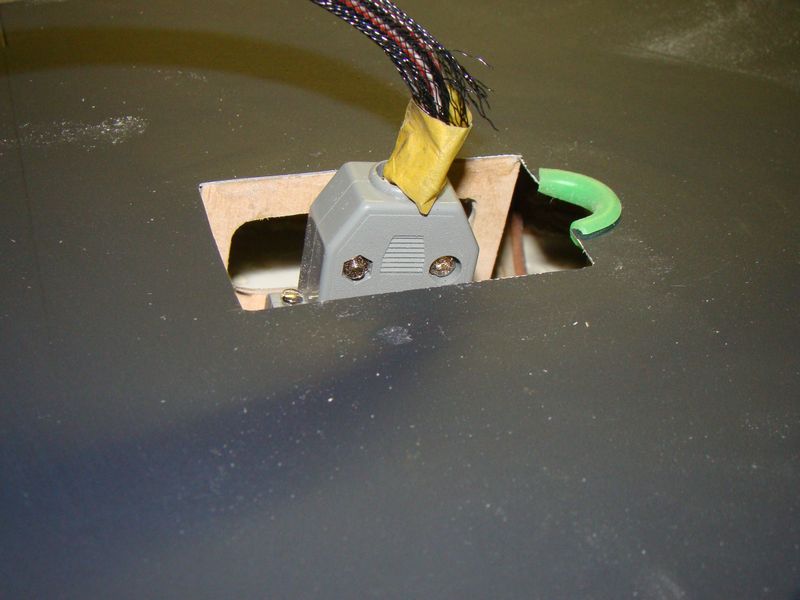

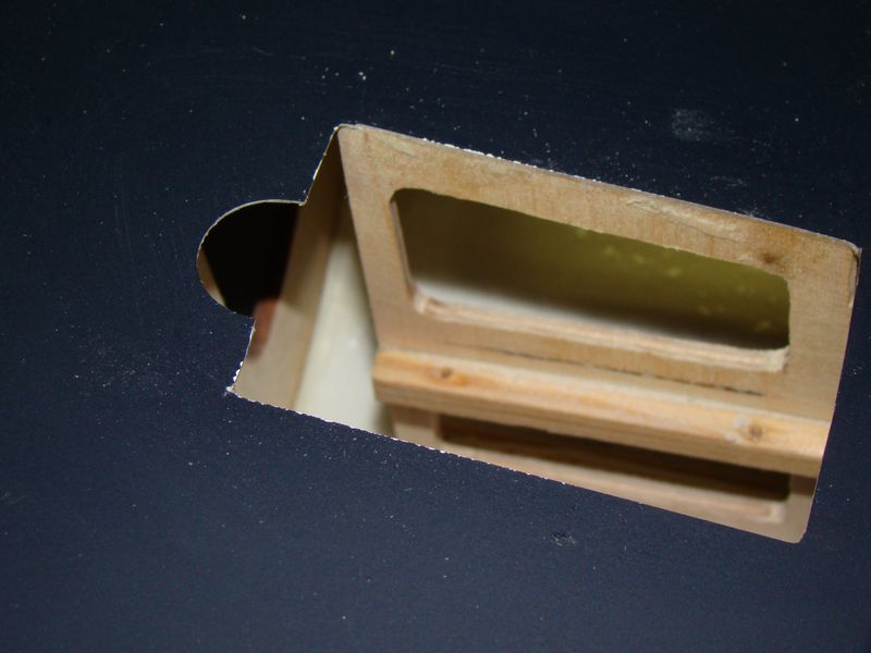

      Bryggan med sidostöd gjordes under dagen klar och limmades på plats.
      Som synes är själva bryggan inte limmad utan skruvad på plats. Detta gör jag för att lättare kunna löda kablaget till kontakten och även för felsökning i framtiden om någon form av kabelbrott skulle ske.
      Nästa skede blir att limma ihop vingen vilket jag troligen börjar med i någon av dom närmaste kommande dagarna.

        Ser ju riktigt kanon ut det där fästet Ompa!! Jättesmidigt när man kan göra sådär med kontakten. Men du har rätt så långa kablar från mottagaren va? Jag tog bara 25cm förlängningskablar till Tigercaten, o jag skulle gärna haft nån decimeter längre kablar, för det blev lite i kortaste laget när jag ska montera ihop kärran.
        Ska bli kul o höra vad du säger sen när du verkligen satt lödpastan på prov och alla kablarna är lödda =)
        Våga vägra Powerbox!
        Futaba T26SZ
          Har inte funderat på placering av mottagaren ännu, men den blir väll på servoplattan och då räcker kablaget utan problem. Hankontakten kommer från ett stycke fd Wulf. Och på den räckte kablaget till

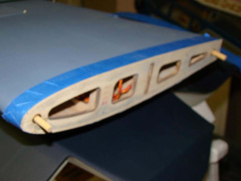

                    Har börjat med vingen så smått för att snart sammanfoga dom tre vingdelarna.
                    Passformaen mellan mittsektionen och ytter vingarna var si och så. Blev till att slipa för att få en bra passform och minimera gapet. Blir dock ändå en synlig skarv med viss glipa. Vet inte hur mycket man vågar slipa.
                    Tycker också att det är lite klent med bara "Wing joiner" i mitten av vingen. Förvisso av kvalitets plyfa men ändå...
                    Så jag borrade in 6mm rundstav fram och baktill i ytter vingarna, som sedan passar in i mittsektionen.
                    Gjorde eförst en mall, sedan när jag ritat ut positionen för rundstavaran borrade jag 2mm hål som jag sedan fäste pianotråd i och torrmonterade. Därefter fram med borrmaskinen igen.
                    Hålen är koniska så limmet ska kunna "ta vägen" någonstans när sektionerna skjuts i hop.

                          Kommer din vinge att vara i ett stycke? Bra ide´med rundstavarna, det säkrar upp stabliliteten.
                          Här får du ett tips på att få hålen till rundstavarna exakt emot varann. Jag använder dom små metallstiften som följer med i påsarna till limpluggar. Borrar det ena hålet stoppar i stiftet och skjuter ihop vingen. Då får du en exakt makering där du ska borra. Dom finns i lite olika storlekar.

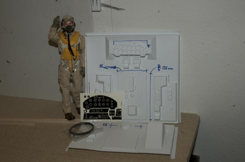

                              Här kommer mått och bild på Cockpiten....TF..:thumbup:
                                #45
                                Hej Tomas
                                Ska mäta min cokpit i helgen och se hur väl måtten stämmer överens.

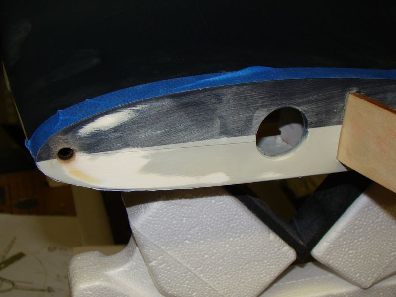

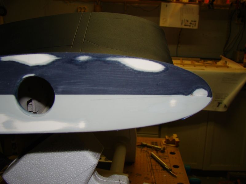

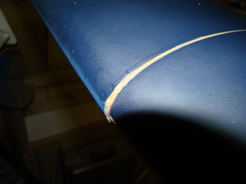

                                I går började jag limma samman yttervingarna med mitt sektionen. Då gjordes vänster halvan utan några problem.
                                I morse tog jag tag i höger halvan. Och det är den halva som från allra första torrmonteringen kändes knepig. Och knepigare blev det...
                                Näväl, dom limmades samman, men resultatet är inte på någotvis tillfredsställande. Trots deom två styrstiften jag gjorde i 6mm rundstav gick det inte att få högerhalvan i närheten så bra som den vänstra.
                                Framkant på högra yttervingen går inte få jämn med mittsektionen. Min terori är att "boxen" i vingen där vingbalken träs i är sned på något vis. För i mittsektionen kan man se bägge konstruktioner, men i yttervingarna är allt dålt. Att något var knepigt märkte jag dagen efter jag fick hem modllen och torrmonterade vingsektionerna. Fick nämligen vrida vingen till passform men trodde att det skulle funka att "bara" limma. Trodde också att styrstiften skulle kunna tvinga vingen till rätt passform, men det var direkt omöjligt.
                                Så för att dölja skarven har jag nu beställt lite färg, och senare får det väll bli vädring och wash för att dölja eländet. Fan också!!! :icon_butt:
                                Och jag som börjat tycka bra om ESM igen...:secruity::banghead:
                                Förvisso och som tröst vill jag påpeka att det ser betydligt värre ut på bilden än i verkligheten :blink:
