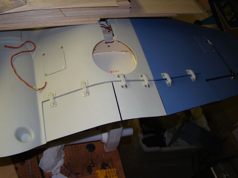

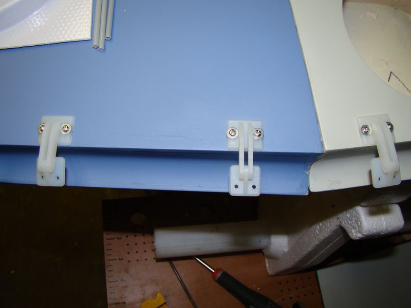

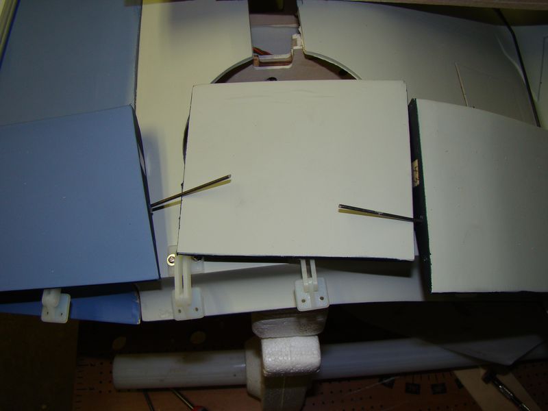

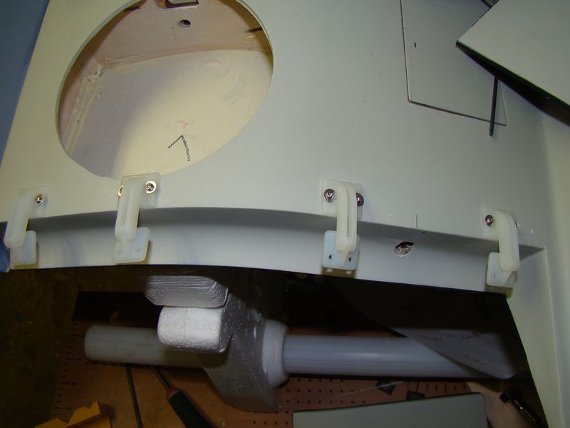

                  Joxar med klaffarna just nu. Igår kväll fick jag gångjärnen till högra vinghalvans klaffar på plats. Tidigare i veckan så har jag monterat servona i servolukorna samt fixat med linkaget till klaffana. Mycket mätande då det är inbyggt/dolt linkage.
                  Har varit lite tveksam till sammanlänkningen av dom tre klaffsektionerna, tycker det verkar vara lite vekt och även för stort glapp. Funderar på att borra upp hålen i klaffarna där pianotråden ska in och limma in plaströr som sedan tråden får löpa i. Jobbar på en lösning av detta nu.

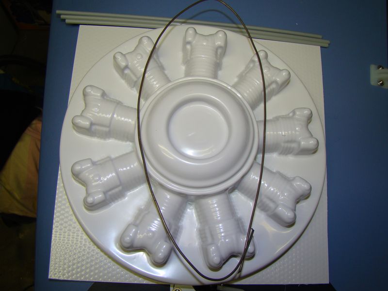

                  I Fredags åkte jag och hämtade min "Dummy radial" en Top Flite dummy i skala 1/7 som inte alls ser dum ut. Ordentligt tilltagen ABS plast som ger extra vikt i snoken
                  Komplett med rör för att tillverka ventillyftare och tråd till tändkabel.

                    Bara att hålla med. Det ser lite klent ut, men bilden kan också förvilla. Kika på orginalet så ser du att det är en skiva mellan innerklaffen och mellanklaffen, och det är många byggare som limmar in en plywoodbit som stagar upp och får en följsam funktion. Kan vara värt att kika på.

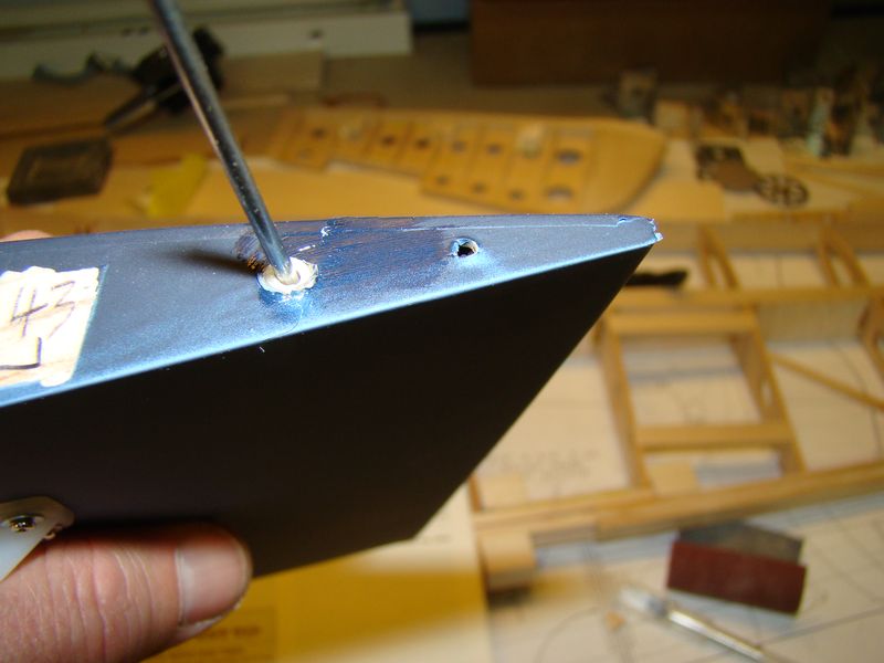

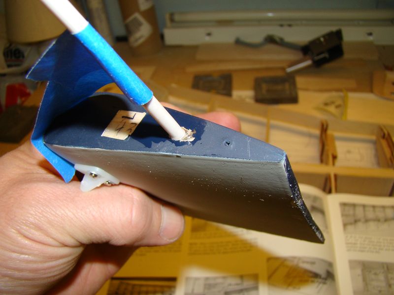

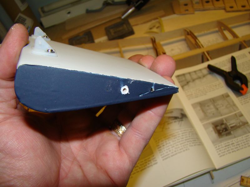

                      Klaffarna monterade på vänster vinghalva
                      På den här sidan gick montaget som en dans och delarna passade utan suspekta glapp etc. Ett ordinärt ARF montage helt enkelt.
                      Backade sedan tillbaka till höger vinghalvans klaffar och byggde om.
                      Det visade sig nämligen att det fanns plaströr i klaffarna från fabrik som pianotrådarna skulle löpa i. Dessa var korrekt monterade på vänstra vinghalvans klaffar, man såg alltså änden på dom samt att dom var limmade. På högra sidans klaffar var dom inte ordentligt limmade, och dessuom något för korta. Jag noterade nu att pianotråden har gjort hålet i mittklaffen alldeles för stort och att då glappet ökat.
                      Nu har jag limmat in kraftigare sötstångsrör i klaffarna och gjort om pianotrådarna. I skrivande stund så torkar epoxi limmet i klaffarna, men som tillägg kan jag nämna att vänstra vingens klaffar är helt glappfria och löper med "lagomt" motstånd med dom moddade pianotrådarna. Dom omgjorda pianotrådarna är egentligen bara utbyttapianotrådar som är något styvare än originalet. Stötstångs rören i klaffarna är också nu infettade med ett special fett från Per P, tack för det Per
