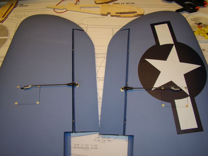

                      I går så kom servon och linkage på plats till skevrodren. Nästa steg enligt manualen blir att limma ihop vingens mittdel med ytter vingarna.
                      Innan detta blir ska jag nog tillverka någon form av fäste för den tilltänkta vingkontakten, likt dom jag har i min Thunderbolt, P51D och fd FW190. Alltså en 15polig D-Sub kontakt. Har ännu inte klurat ut hur jag ska fästa upp den då denna mittsektion saknar spryglar på mitten.

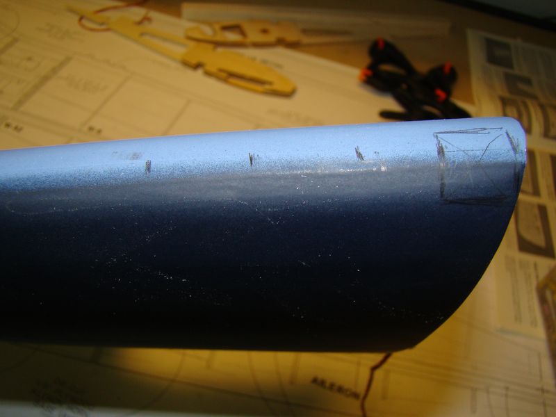

                      Ang sista bilden. Dom tre strecken visar på ett ungefär vart kulsprutorna sitter, den lilla rektangeln är ungefärlig possition för kameran som sitter monterad i vingen "Kill Cam"
                        Får man komma med ett förslag? Kör med 2 st MPX istället och vänd dessa så att de inte går att koppla fel,jag menar hane/hona i vingen o vice versa..
                        Bara en idé,PC kontakter är inte alltid helt lyckat har jag upplevt..
                        Warben har dessutom vet jag tips om en speciell kontaktplatta till MPX som är mycket trevliga att löda i..
                          Ursprungligen postat av bokis
                          Hmm, kör med MPX kontakter till vingservona i min Stuka och det funkar förvisso helt klanderfritt. Precis som du skrev Bokis så tar jag en hane till ena vinghalvan och en hona till den andra.
                          Den där kontaktplattan lät intressant, något man kan låna eller går det att köpa??
                          Har iofs tyckt att D-Sub kontakten har fungerat otroligt bra i tre andra modeller jag har, men finns det belägg att dom inte är ok så är jag mer än idel öra...

                            Hej Tomas,
                            Jag använder de här från emcotechttp://www.rc-electronic.com/html/englisch/englisch.html, säljs i sverige av bl.a Ulf Svarten på US-Composit. Trevliga små saker, finns som rena + - för accar och en variant där du kan använda alla sex signaler.

                                Tack för det Tobbe, ska kolla upp detta under kvällen.
                                Planerar också för klaffmontaget som blir lite annorlunda på denna modell då dessa är tre delade. Efter att studerat manualen som beskriver ett dolt linkage, kunde jag konstatera att dom delarna inte finns med. Istället så är det medlevererat linkage lika som till skevrodren.
                                Hamster som man är så sparade jag mycket matnyttigt från FW190 "katastrofen" så jag har nu grejerna till det dolda linkaget.
                                Men först ska vingen limmas ihop.
                                Går och funderar på om jag ska använda MPX kontakter eller köra vidare på tänkta D-Sub 15 kontaktkontakt.
                                Blir det D-Sub så ska det påbörjas med förberedelser för det montaget omgående.
