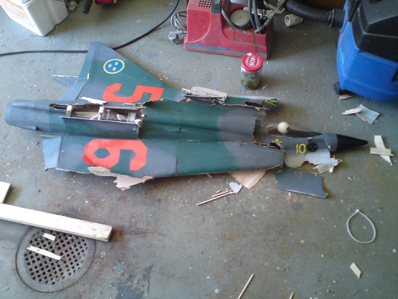

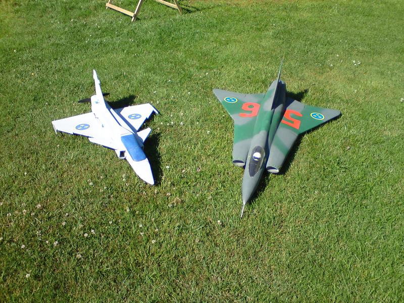

    Jag skall nu försöka komma igång med min byggtråd på Draken nr 2
    Så här såg min Drake nr 1 ut innan kraschen. det är Jockes Gripen
    som är parkerad intill.

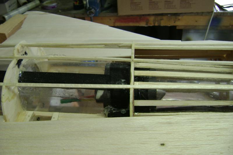

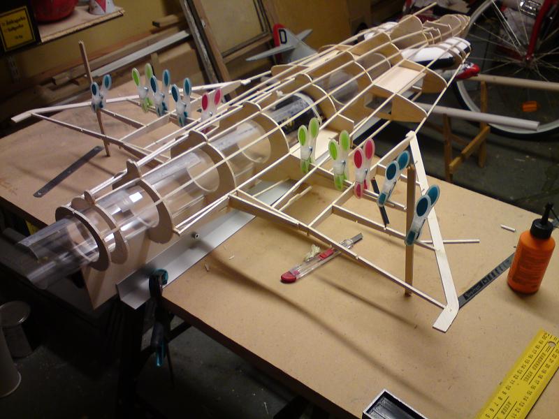

    Bild 1. Här är vraket av min Drake som hängde i en asp i nästan två veckor i storm och

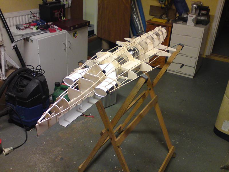

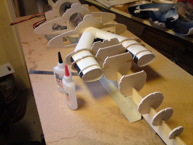

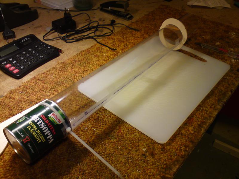

    regn. Men nu är det nya tider och nytt bygge. Bild 2. En tom ärtsoppeburk och ett buntband var bra att ha att tygla pvc plasten till utblåsröret. Bild3. Plastbyxorna (insuget)

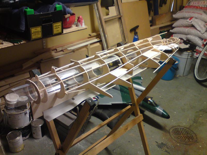

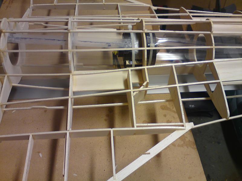

    sitter på plats och alla spanten. Bild 4. Här är plaströr och fläkt på plats, nu gäller det att
    vara "listig"

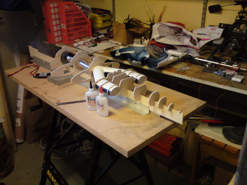

      Drakenbygge i Tingsryd
      Och bygget det går framåt , men en sak vill jag framhålla. MBS Magnus är en suverän byggsats tillverkare. Det är rena njutningen att öppna en byggsatslåda ifrån honom.
      Och det är en fantastisk passform på allt.

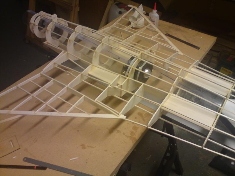

      Bild 1. Här har golvet till lipocellerna kommit på plats, en bra uppgradering sen min Drake nr 1.

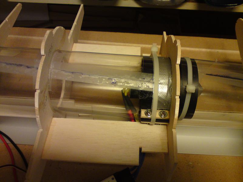

      Bild 2. Här har vi drivpaketet och plattorna där servona senare skall monteras. Ett bra tips , kolla att allt fungerar felfritt i detta läget det är svårt att åtgärda senare.

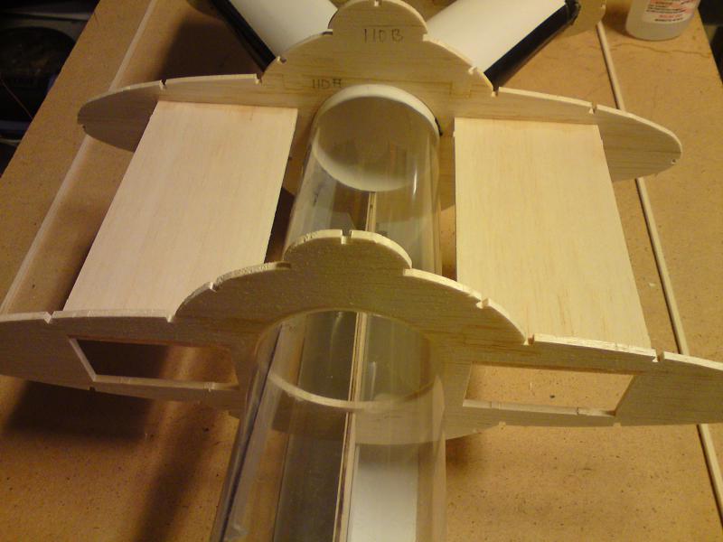

      Bild 3 och 4. Det blir väldigt snyggt när listerna kommit på, det är nästan synd att klä den med balsa.

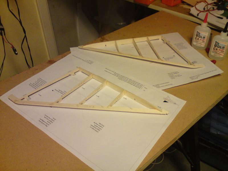

      Bild 5. Yttervingarna var både lätta och snabba att bygga, det var bara att snäppa ihop delarna och när allt var rakt och fint på med tunnt ca lim , det tog mindre än en halvtimma att fixa
      Hälsningar Ingemar
          Ser att Du är bra i gång med bygget. Glöm inte att förstärka insugsröret. Enligt Magnus kan det sugas ihop och implodera om man har otur. Jag förstärkte min förstsa Drake med tape med glasfibertrådar och tunn ca. På den andra limmade jag lätta längsgående balsabitar mellan spanten. MVH Uno.
          • 2,4g thern
            • nov 2026
            Hej Uno!
            Tack för tipset, man kan inte vara försiktig nog. Det hände ingenting med den förra trots att någon skulle känna på insuget där fram, men den gick kanske inte för full maskin. Det är ju pinsamt om den skulle implodera. Samtidigt skall man tänka på vikten, det får bli en avvägning vilket jag skall göra. Vi hörs!
            Hälsningar Ingemar

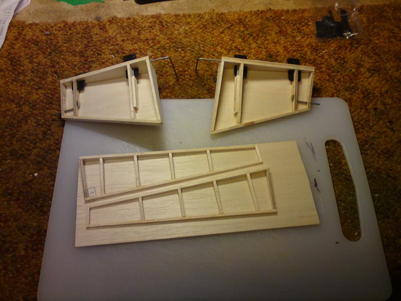

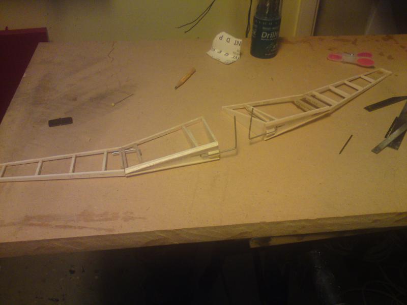

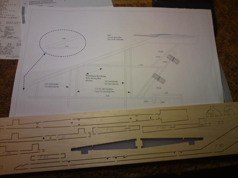

              Det är dags att redovisa lite om bygget igen. En vecka går fort och tiden är den enda ovännen jag har. Men lite har jag hunnit med.

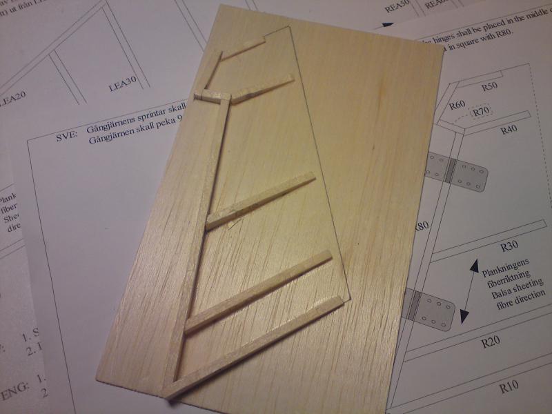

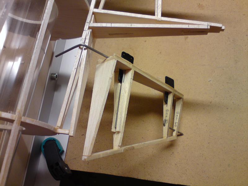

              Bild 1. Här är det dom yttre rodern under tillverkning.

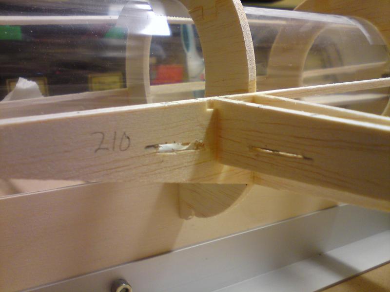

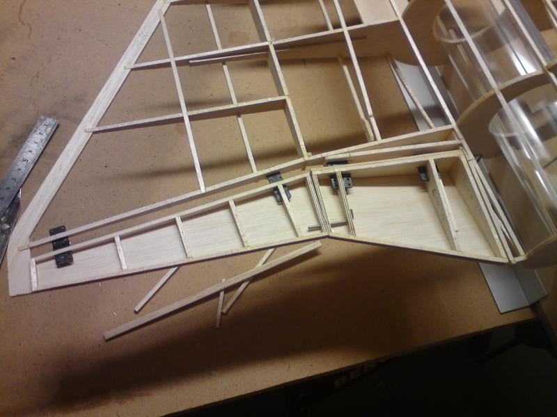

              Bild 2. Aja Baja, här har jag gjort en miss. Jag har endast kollat om spanten var i våg genom centrumlinjen, och inte kollat att dom satt vinkelrätt i längled. Följden blev att vingen inte passade med spanten. En liten justering av listerna och det är fixat.
              Bild 3. Här är stommen till rodern färdigt.

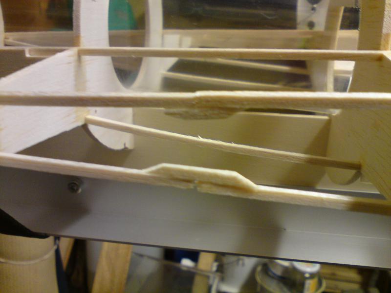

              Bild 4. Problem, hur kan man få dit roderarmen genom ett hål och samtidigt gångjärnen. Jag kommer inte ihåg hur jag gjorde på min förra Drake.
              Bild 5. Lösningen, där roderarmen går genom balsat gjorde jag en slits, lätt som en plätt fixade det sig.
              Bild 6. Här sitter roderna på plats, och allt verka funka. Nu blir det plankning av roderna nästa moment.
              Hälsningar Ingemar

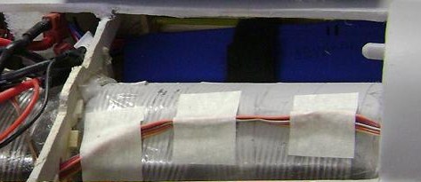

                    Batterierna är två 2cells lipo i serie som ligger varsin sida om utblåsröret.
                    Det är en servicelucka på undersidan av modellen, så det är lätt att byta batterierna.
                    Fartregelaget är däremot inbyggt.

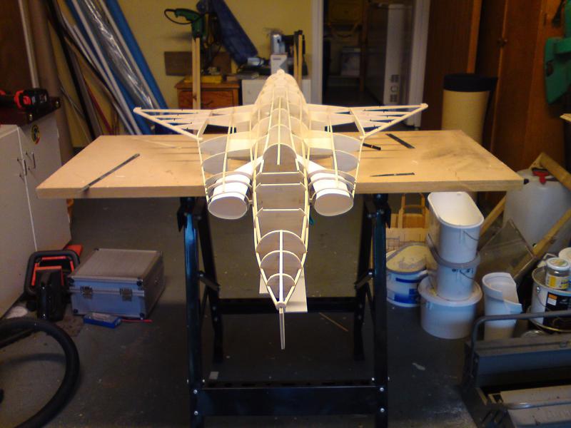

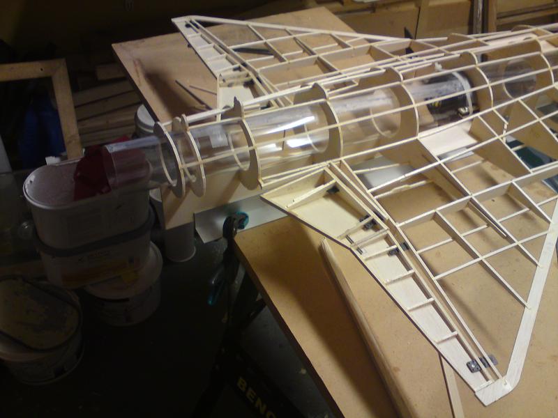

                        Det är dags att uppdatera bygget med lite nya bilder.
                        Bild 1. Roderna har blivit plankade på ena sidan för dom blir lite mer hållbara vi inpassning på vingen lite senare.

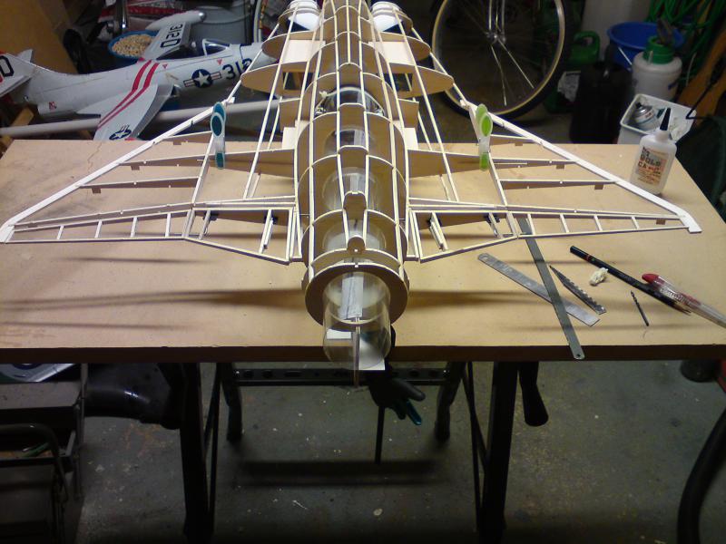

                        Bild 2. Här har yttervingen kommit på plats. Jag har vänt byggbrädan för lättare kunna mäta in vingen lika varje sida.
                        Bild 3 o 4. Det är roligt att bygga fram en så fin modell som J35:an det blir snyggt.(skröt jag nu?)
                        Bild 5. Alla spanten är på plats.

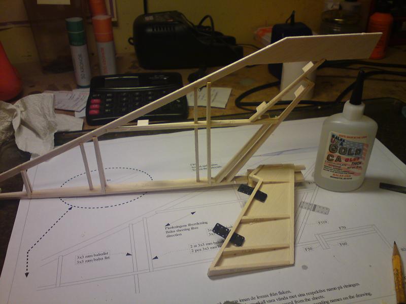

                        Bild 6. Fenan är nästa projekt, det blir med fast sidoroder det blir enklare så
                        Hälsningar Ingemar

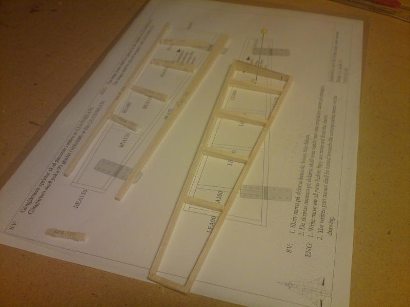

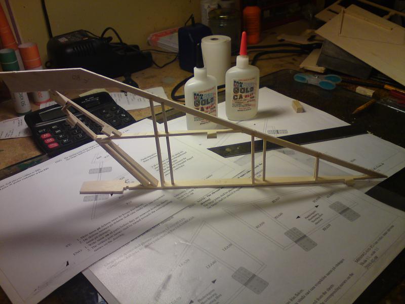

                              En vecka går fort, men den ger nya möjligheter. Veckan som gick har jag mest jobbat med roderna, det tar lite tid men ser inte så mycket ut. Det är noga med inpassning så det funkar senare. Här kommer lite nya bilder.
                              Bild 1. Här är fenan uppbyggd och klar för plankning.
                              Bild 2. Rodert byggde jag direkt på plankningen, det blev lättare så, bitarna är ju så små och det är lätt att det blir fel.
                              Bild 3. Här är både fenan och rodert färdit att planka. Gångjärnen är limmade.

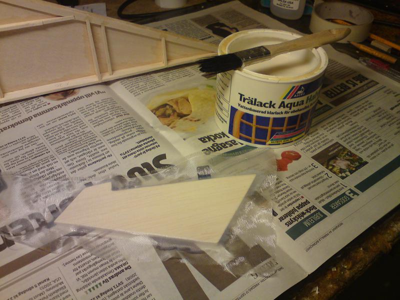

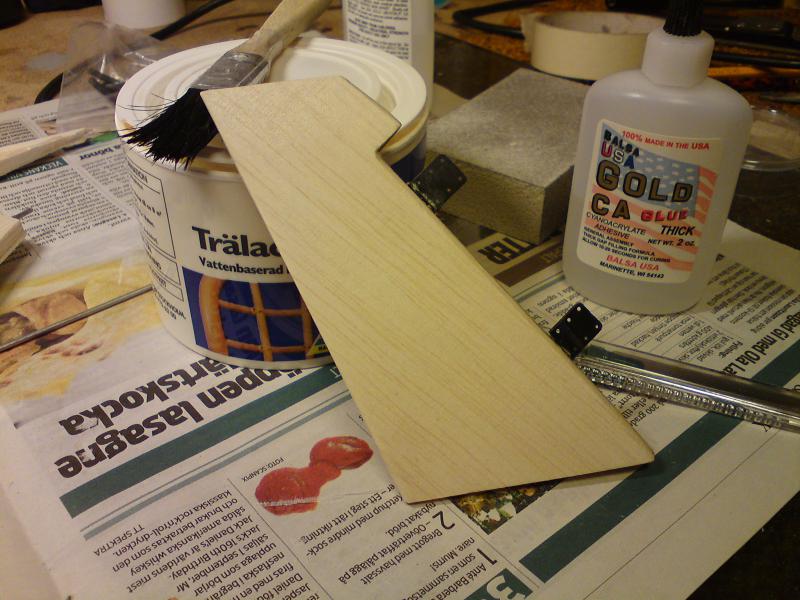

                              Bild 4. Rodert skall glasas här. Jag har provat att använda vattenbaserad klarlack istället för epoxy eller annan lack. Lack luktar hemskt och det kan bli protester hemma.Epoxy är ju allergiframkallande så det ska man använda så lite som möjligt.
                              Bild 5,6. Här har jag passat in höjd och skevroderna, och det verkar som att det funkar bra.
                              Bild 7. Sidorodert är slipat och färdigt. En mycket fin yta blir det. Är det större ytor som skall lackas kan det vara en god ide att förbehandla träytan med lite lack först innan man lägger på glasfibern. Det är bäst om man är lite sparsam med lacken och torka av så det inte blir för mycket. Det finns risk annars att balsat kan bli lite vågigt
