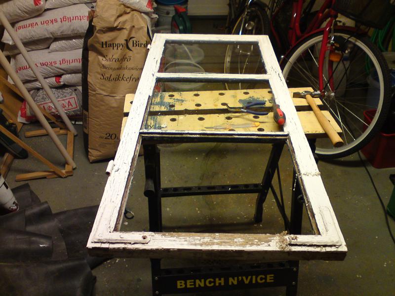

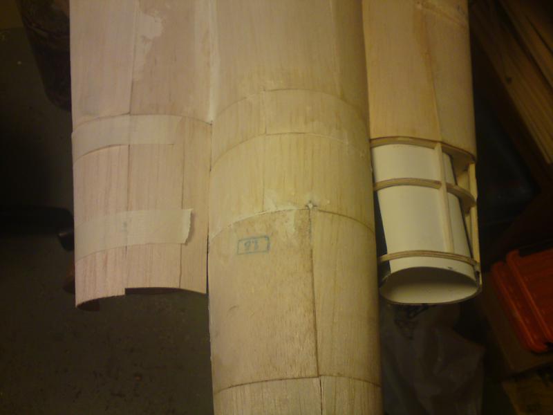

        Bild 1. Här har Ni mitt sidoprojekt, gamla fönsterbågar, det är också kul om dom blir fina.

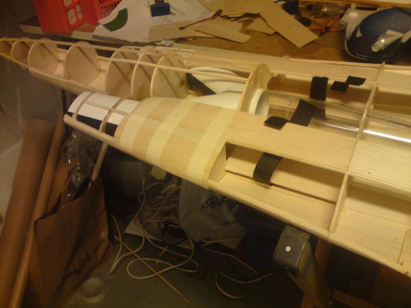

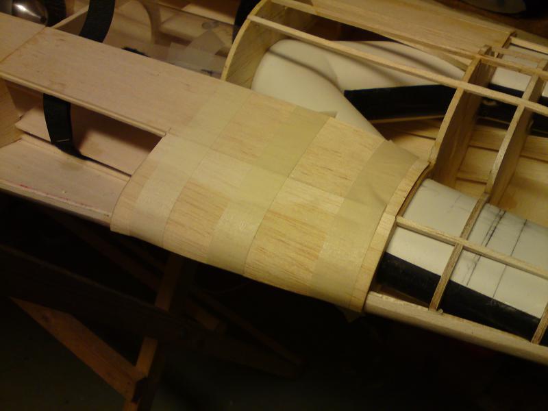

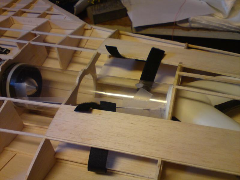

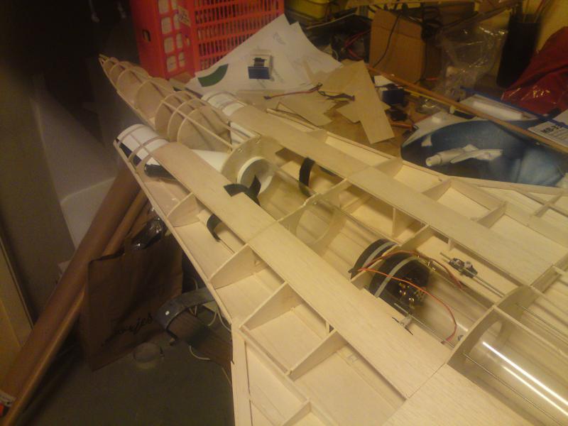

        Bild 2. Åter till bygget. Här har jag satt dit kadborreband som skall hålla batterierna på plats. Det måste man göra nu annars blir det svårt att få dit dom senare.

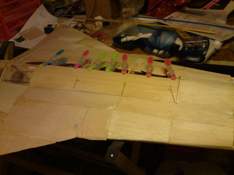

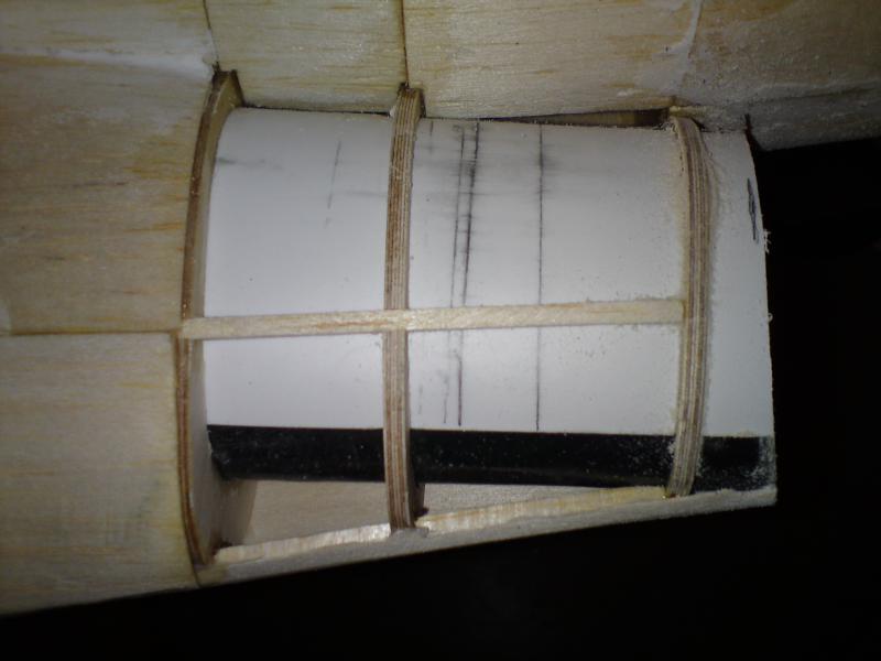

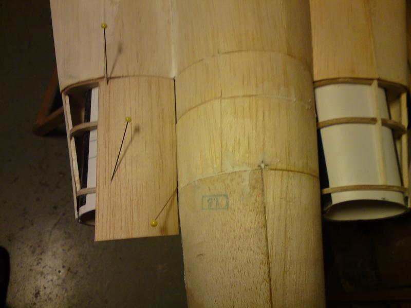

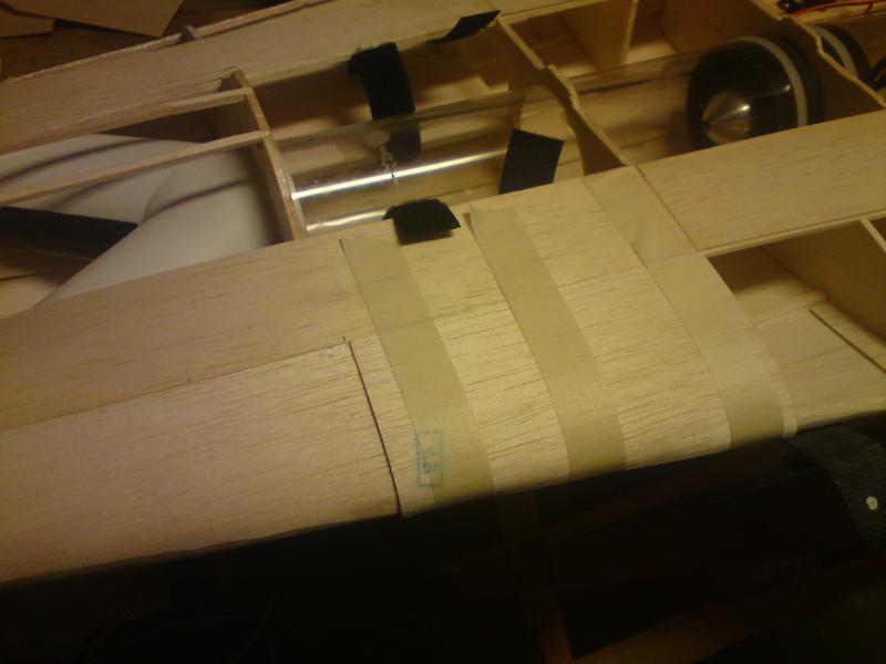

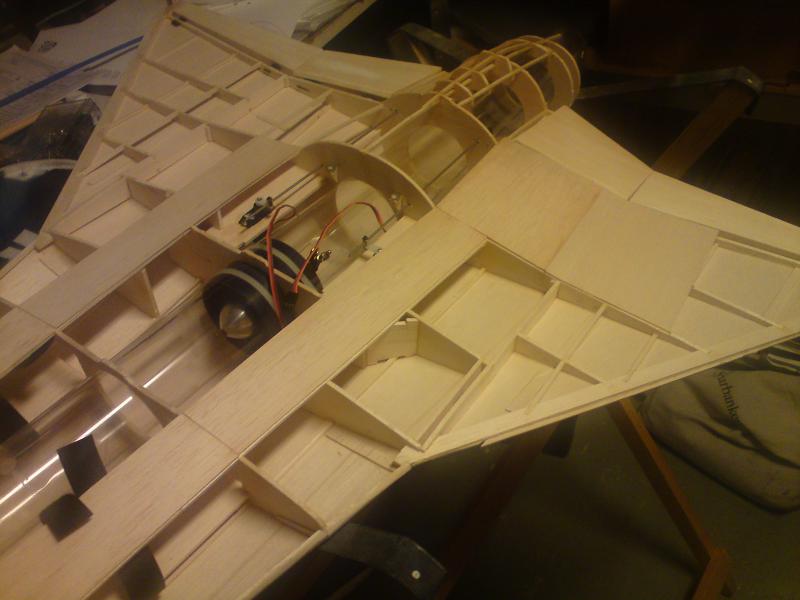

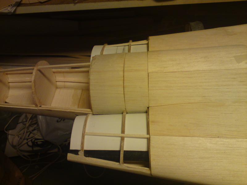

        I övrigt är det inte så mycket att orda om plankningen. Det som gäller vid skarpa böjar (bild 4 o 6) är fönsterputs och maskeringtape som håller balsat på plats tills det har torkat. Sen är det lätt att limma fast när det har format sig.
        Bild 7. Den ena halvan är färdig och den som är intresserad kan jag tala om att vikten är 720g med fläkt och servon.
        Hälsningar Ingemar

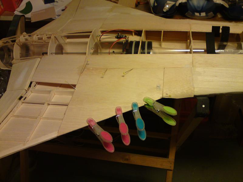

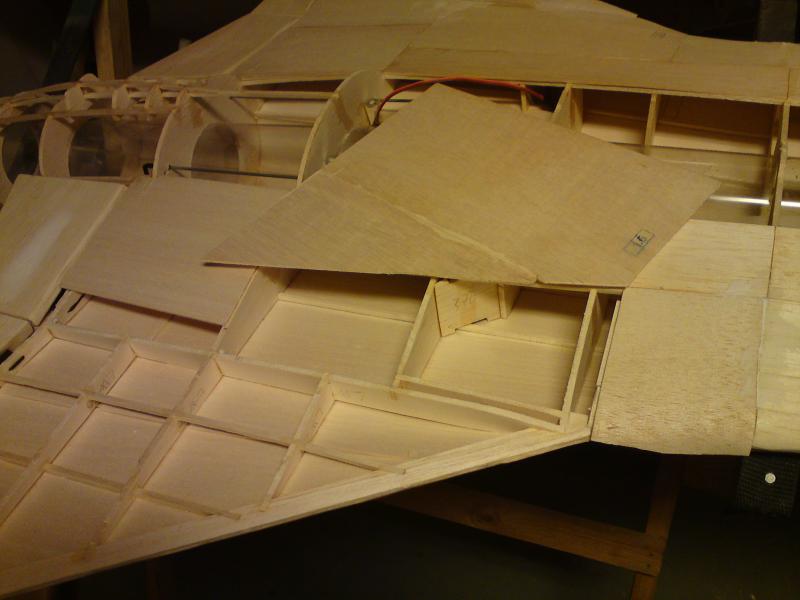

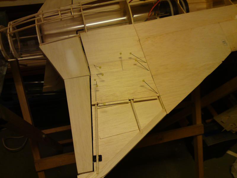

              Bild 1. Här har jag börjat på vänstra undersidan med att spruta fönsterputs på, det böjer sej så lätt då.

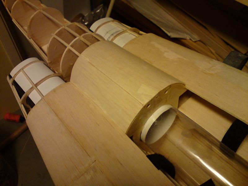

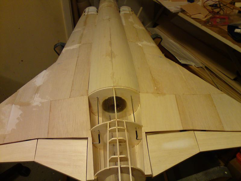

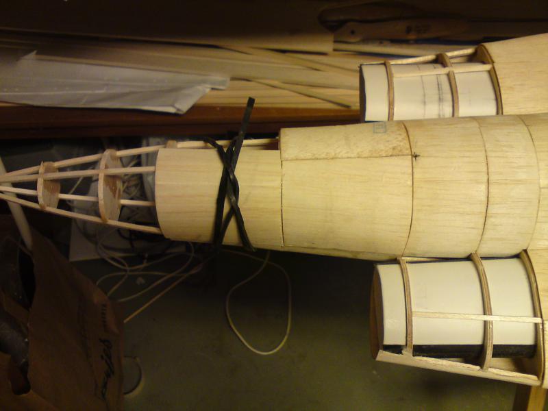

              Bild 2. Här ser man luftintagen, det lilla roliga sparar jag tills lite längre fram.
              Bild 3. Här har jag limmat ihop balsaflak för att få lite större flak, det är lättare att göra detta innan montering i vissa fall.

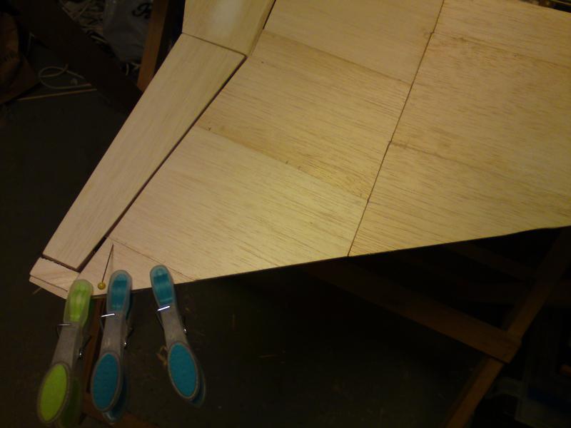

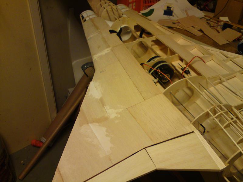

              Bild 4. Här är flaket fastlimmat, det räntar till bra när det är lite storlek på flaken.
              Bild 5o6. Då blev även denna sidan klar.

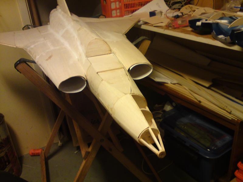

              Bild 7o8. Nu är det kroppens tur, där blir det lite rundade former. Nu skall jag klä ända fram till nosen, där är det snävare böjar så då åker fönsterputsen fram igen.

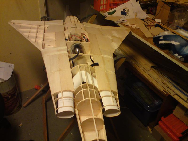

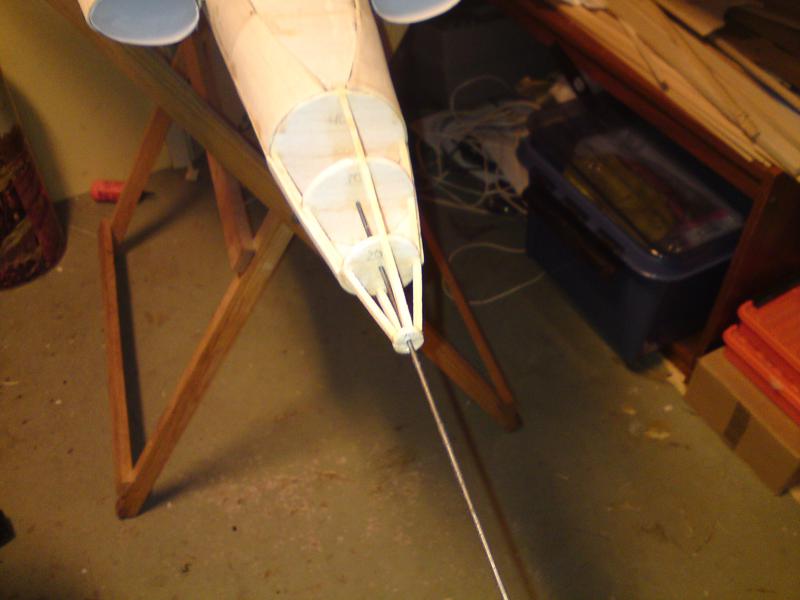

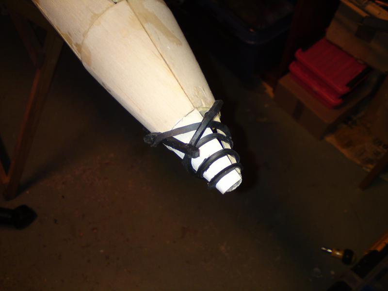

                Bild 1. Plankningen drar sig mot nosen. Jag använder ofta gummiband när jag har sprutat på fönsterputs för att hålla formen.

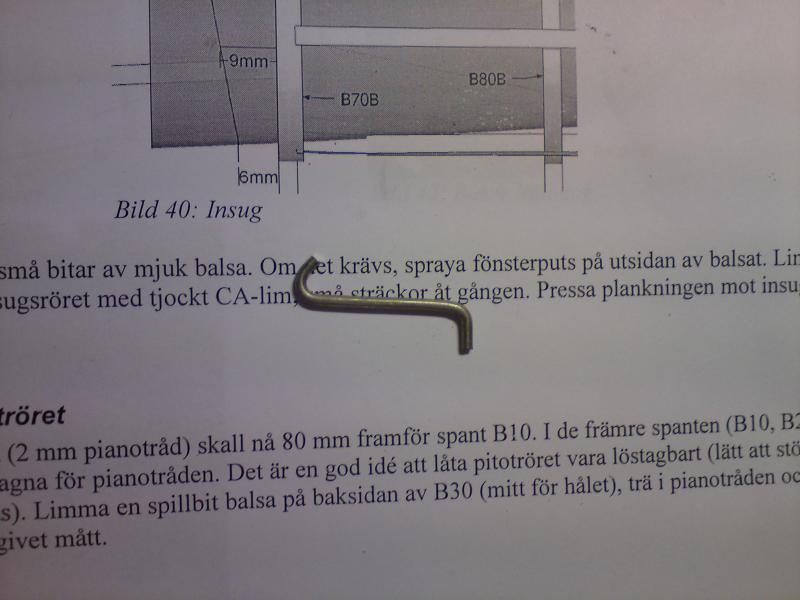

                Bild 2. Här har jag gjort startkroken. Denna skall limmas fast senare.

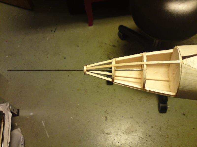

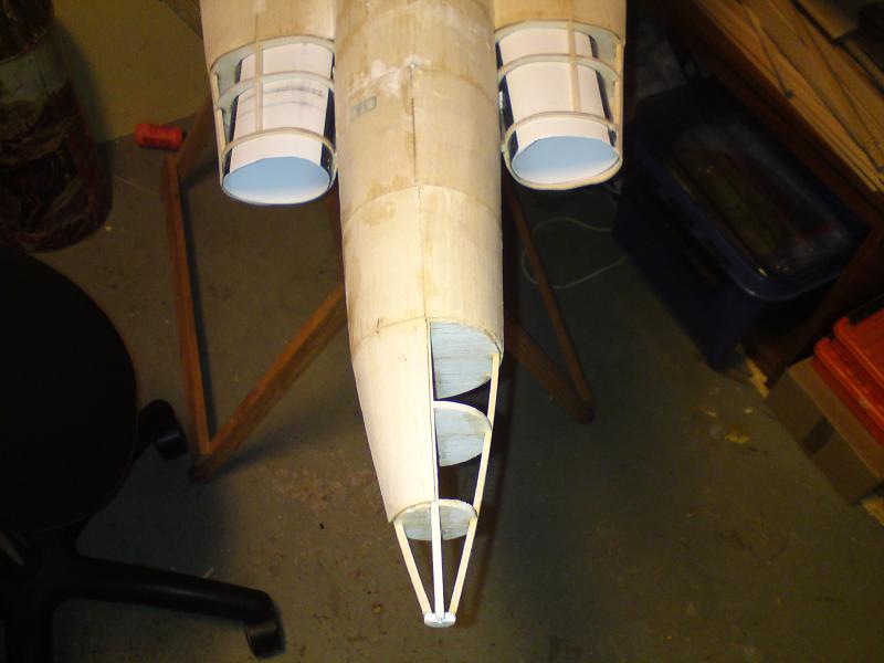

                Resten av bilderna visar fortsättningen av plankningen och inprovning av antennsprötet.

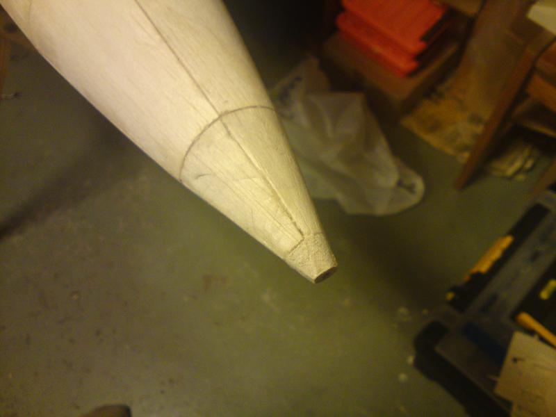

                Sista bilden visar nosspetsen, det är lite jobb med att få det runt och fint, men det finns spackel. Jag brukar forma delarna först och sedan limma fast med tunnt CA-lim.
                Man får passa sig , jag har limmat ihop två fingrar och limmat fast mig ett flertal gånger.
                Vikten hittills är 773g.

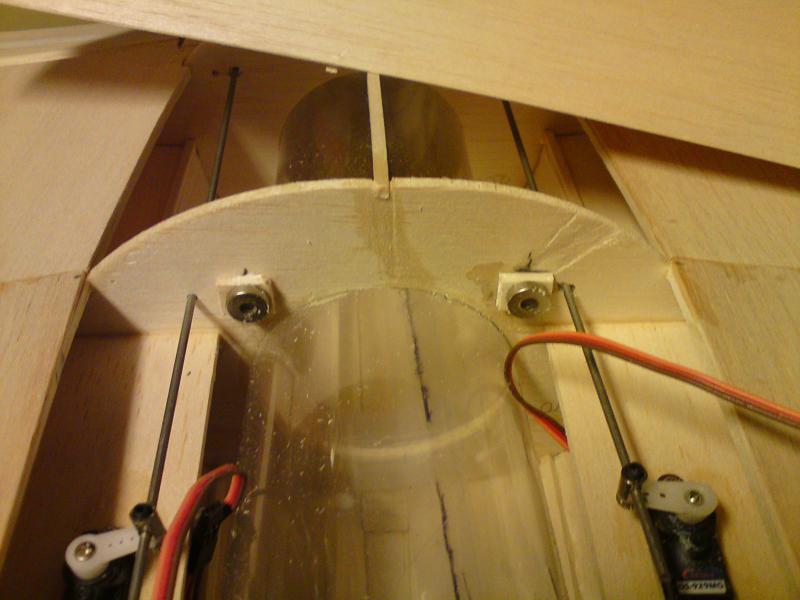

                                Bild 4. Jag ändrade på luckstängningen, jag tog bort brickorna och satte dit magneter istället, på grund av bättre fäste för luckan.
                                Bild 5. Insuget påbörjat. jag slipade ner främre spantet för att balsan lättare skulle fästas i framkanten på insugsröret.
