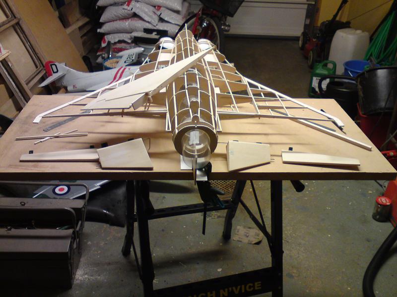

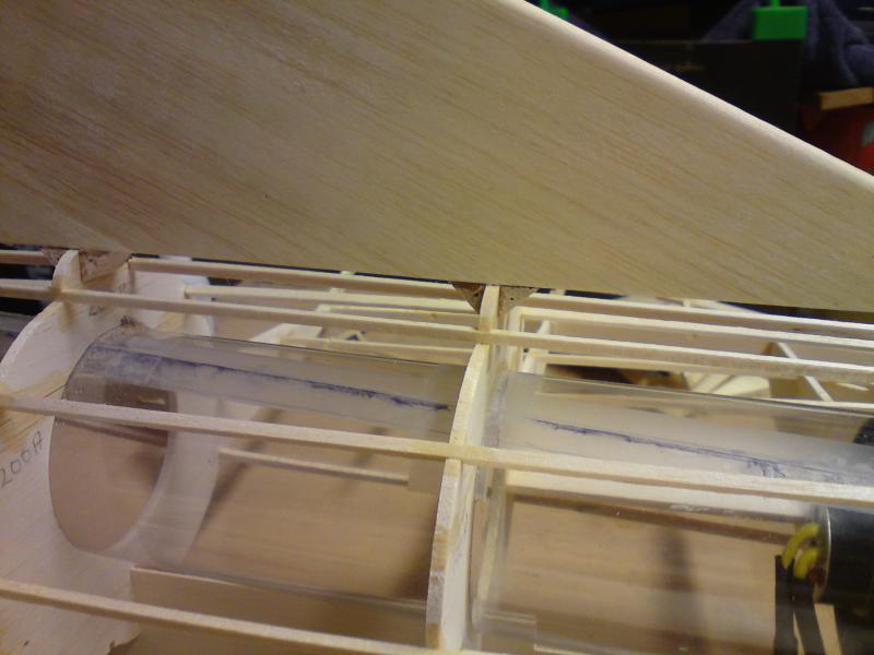

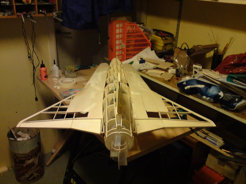

    Jaha, nu är det söndag igen. Det har visat sig att söndagen är en bra dag att redovisa veckans bygge, med både tabbar och fel. Det är lätt att hamna i vissa fällor oavsett hur många plan man har byggt. Men det är inte alltid så illa. Denna veckan har mest blivit att lacka och slipa fenan och roderna till höjd och skev. Det är bra att ta fram hårfönen och blåsa lite varmluft på grejorna, då torkar dom fort.
    Bild 1o2. Fenan och roderna färdiga för montering.
    Bild 3. Fenan på plats rak och fin hoppas jag.
    Bild 4. Förstärkningsbitar under fenan för säkerhets skull.
    Bild 5o6. Även höjd och skev rodern är monterade och limmade. Sidorodert skall vara fast monterat på denna versionen.
    Nästa utmaning är att koppla roderna till servona och plankningen av modellen.
    Hälsningar Ingemar

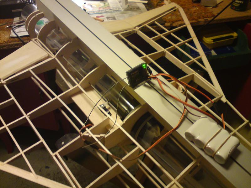

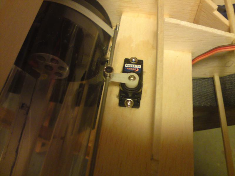

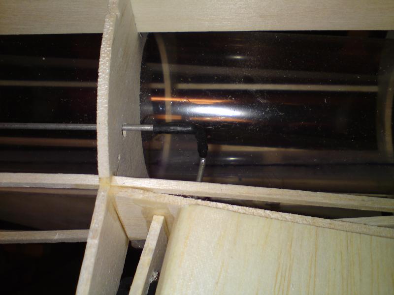

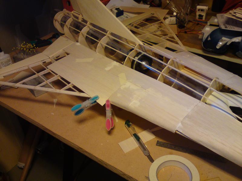

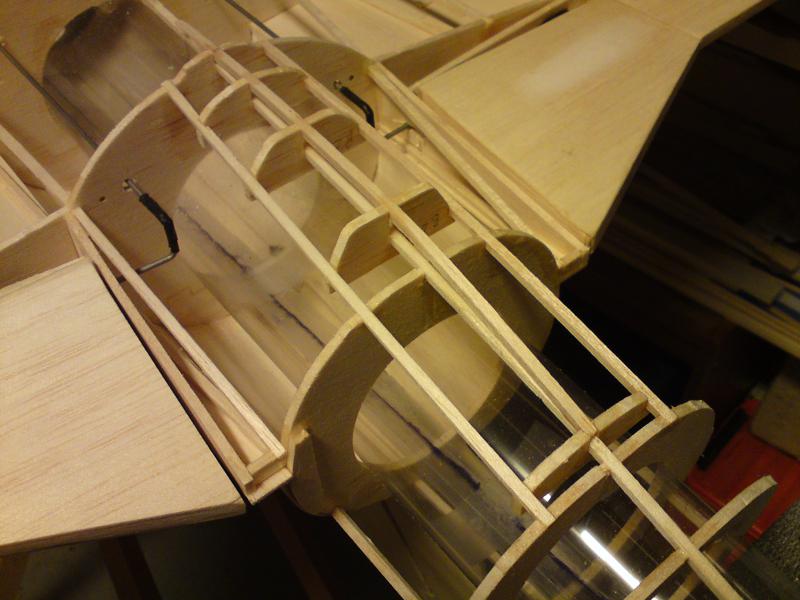

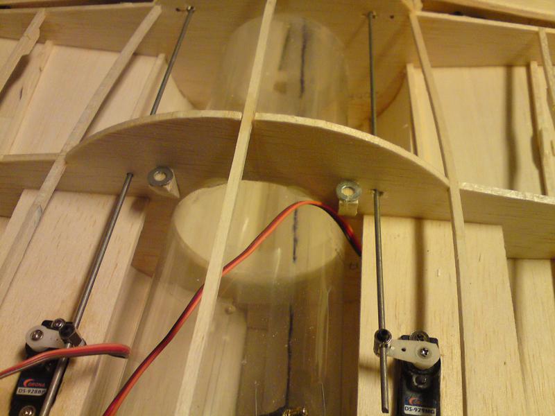

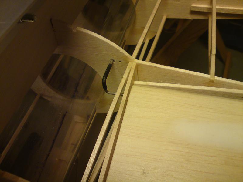

          Nu sitter man vid datorn igen och försöker få till det. Jag har bytt dator och det är inte så lätt att få igång alla finesserna.Man är ju inte någon dataexpert precis. Nog om detta, till bygget. Denna gång har jag mest sysslat med servonas koppling till roderna.
          Bilderna 1-5 visar kopplingen mellan roder och servon. Det är en smart lösning med krympslang som ett gångjärn mellan pianotrådarna. Jag tog det säkra före det osäkra och limmade fast krympslangen med tunnt ca lim. Jag blev mycket nöjd med resultatet, rodren går mycket fint.

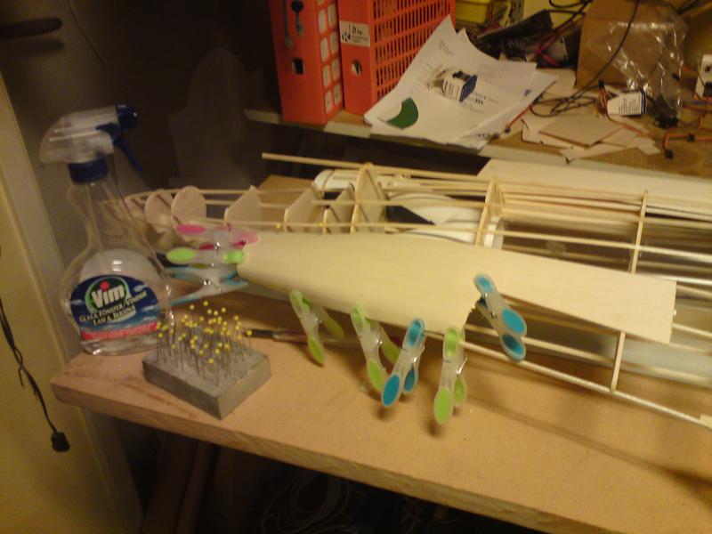

          Nu återstår det en massa plankning av modellen, det är bara att jobba på och fram med fönsterputs att spruta när det är svåra böjar. Balsaflaken blir lätta att böja när man sprutar på och får det torka i sin form så blir det den formen.

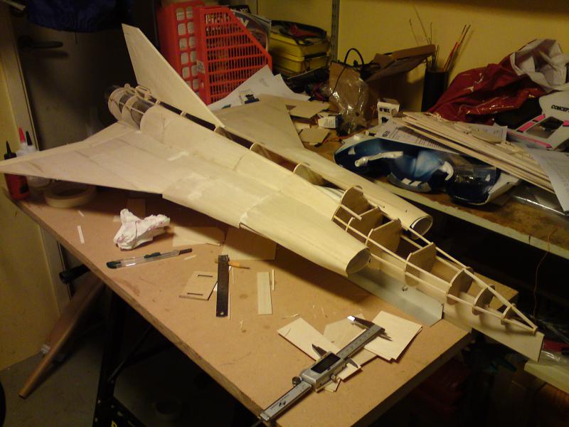

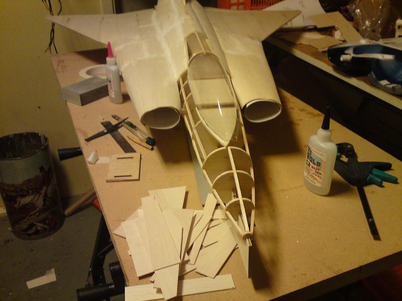

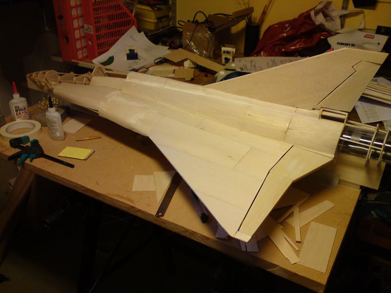

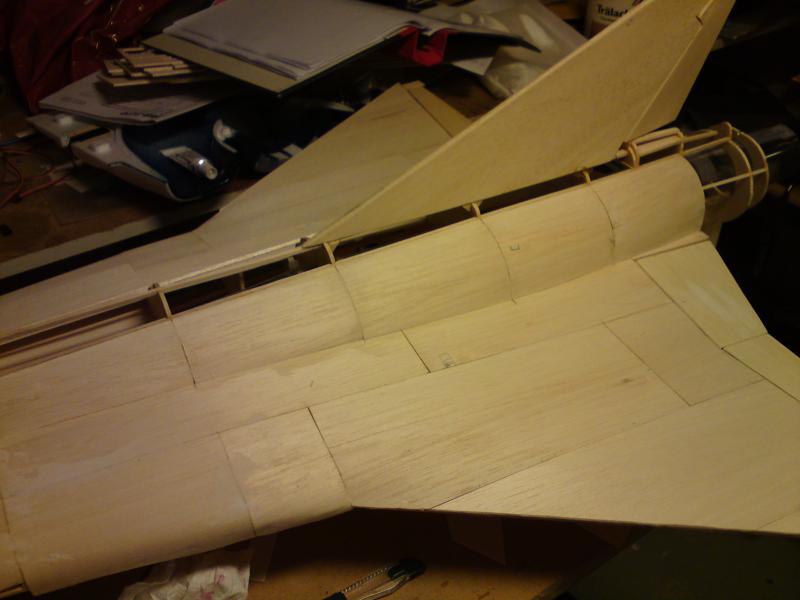

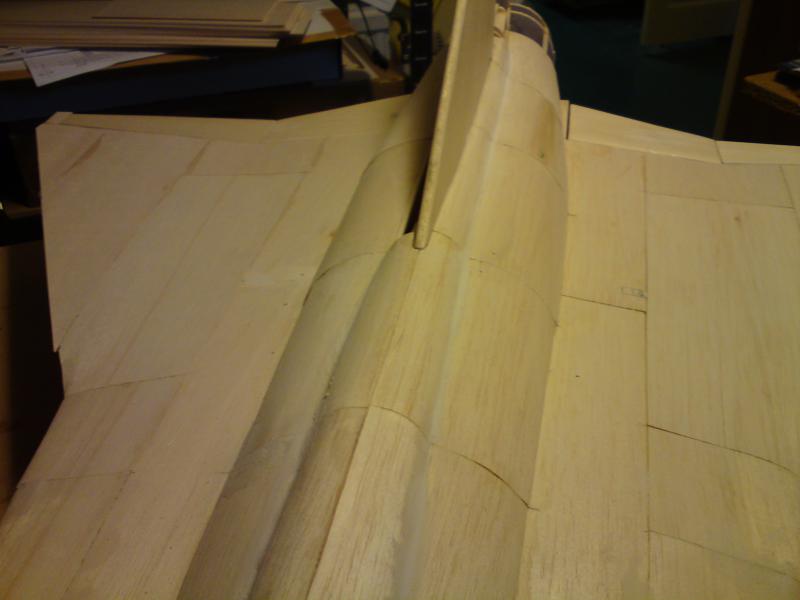

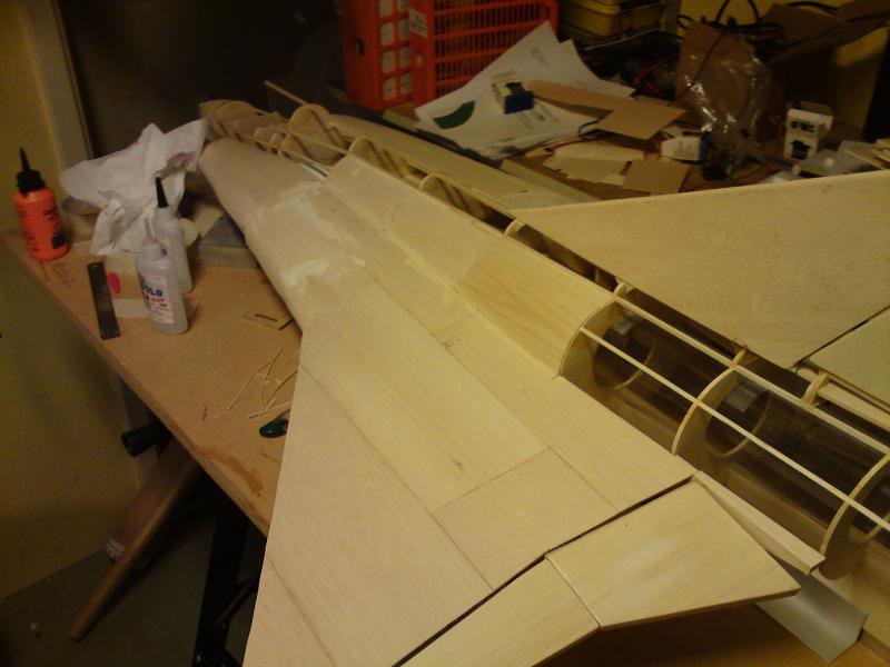

                    Jaha, nu har det gått en vecka igen och vintern gjorde ett tappert försök att göra sig gällande. Jag har haft semester denna vecka, så jag trodde att det inte skulle bli så mycket gjort. Det är ju så mycket annat som man samlar på sig som skall göras. Men jag hade fel, det har i mitt tycke blivit ganska mycket gjort, nästan hela översidan är färdig. Det har nästan gått lite för lätt och snabbt. Med tjockt CA-lim och fönsterputs har det varit lätt som en plätt. Om ni ser något vitt i skarvarna så är det spackel (polly filla tror jag det heter).
                    Nästa moment blir nosen med inpassning av huven, och då får vi se hur det går.
                    Hälsningar Ingemar

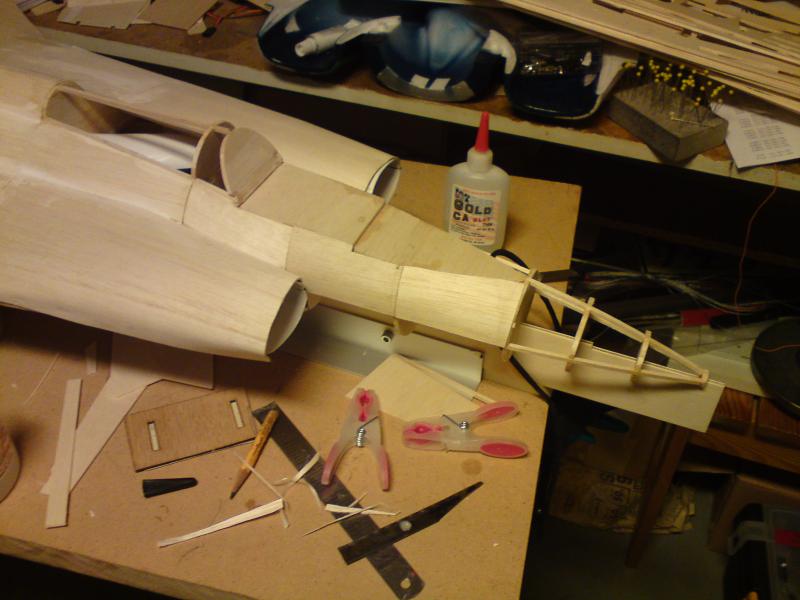

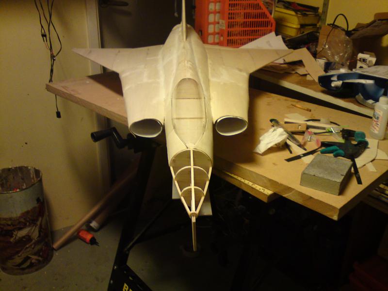

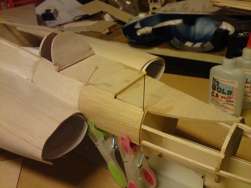

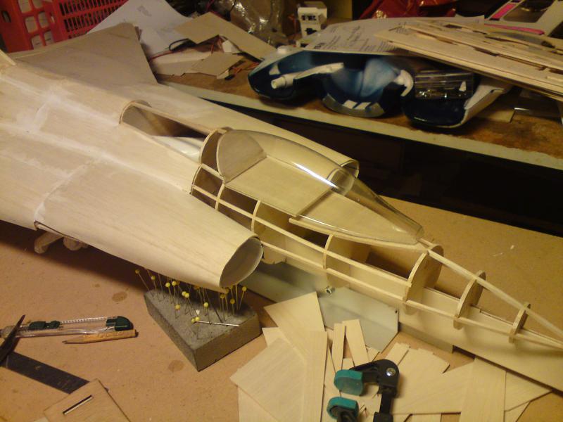

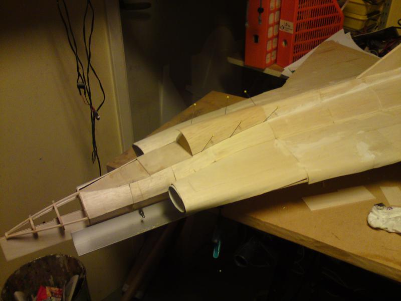

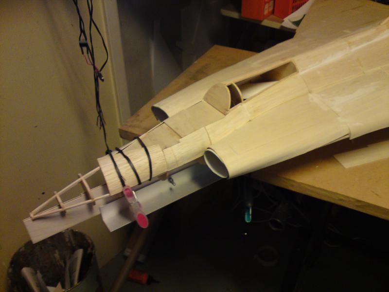

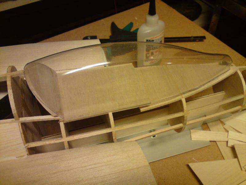

                        Då var det dags igen med nya bilder. Det har blivit byggt mest runt huven och inpassningen där. Jag kommer att vänta lite med att göra det färdigt här för jag tror att jag skall göra det lite mer skalamässigt med en pilot som ser lite bättre än den förra jag hade (en pingpong boll). Draken är ju ett verkligt snyggt flygplan, jag såg en intervju av Erik Bratt han som konstruerade Draken han svarade på frågan varför det blev ett så vackert flygplan, han sa att det beror matematiska formler och luftens strömningar.
                        Och nu är det dags att vända runt och se vad skall göras på undersidan. det får vi se nästa vecka.
                        Hälsningar Ingemar

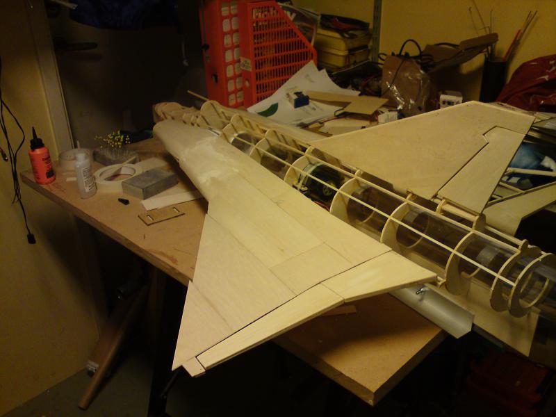

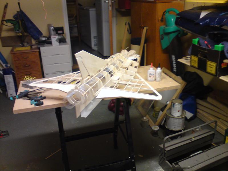

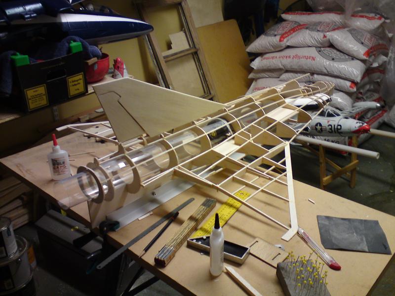

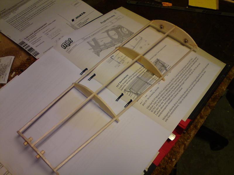

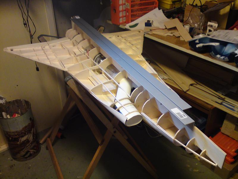

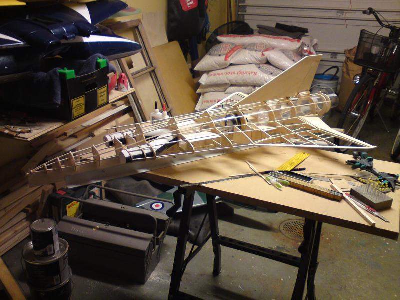

                                Då var det dags igen. Nu har jag vänt modellen upp och ner,och jag fick såga bort jiggen för säkerhets skull. Där var ändå någon list som hade gått av vid något tillfälle.
                                Annars går det framåt utan några större problem.

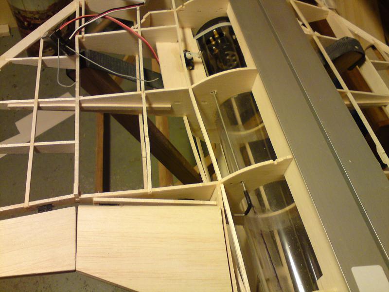

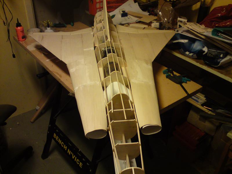

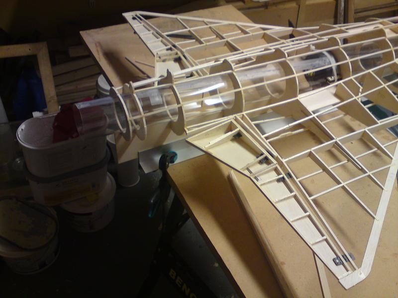

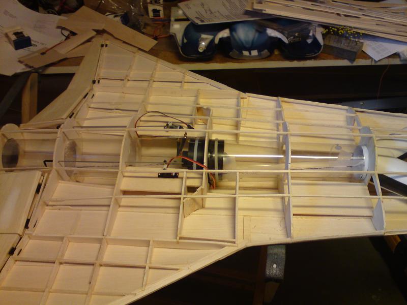

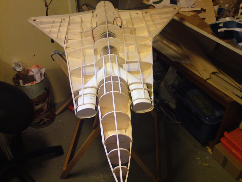

                                Bild 1,2 och 3. Såhär såg det ut när jag vänt på J35:an.

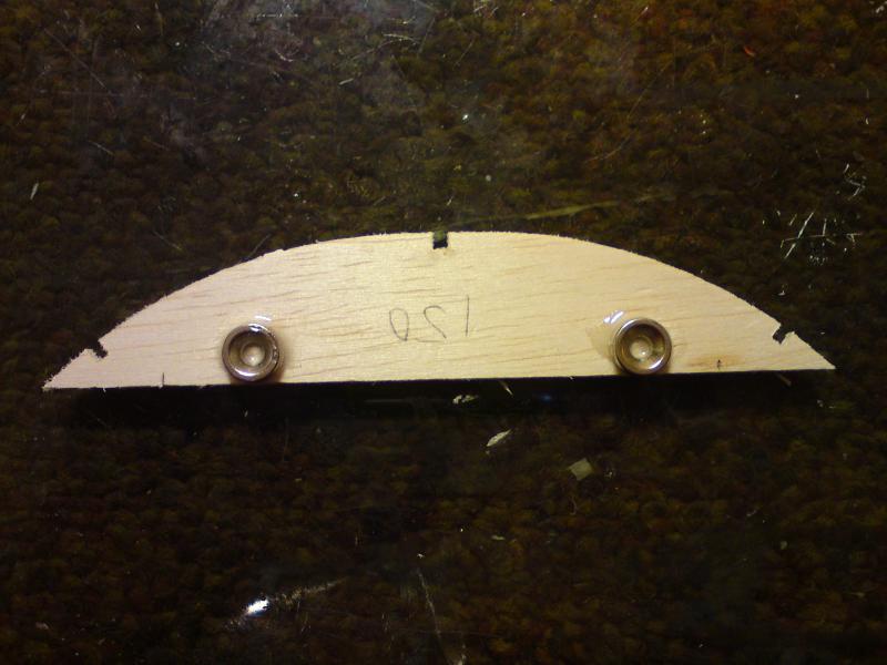

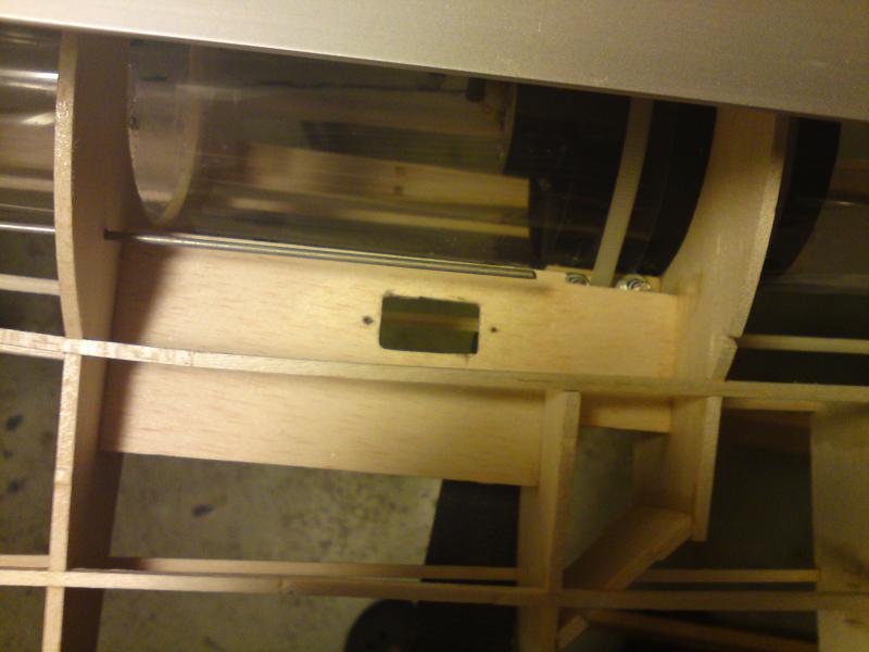

                                Bild 4.5 och 6. Låsningen till serviceluckan med magneter och träpinnar där fram. Magneterna är jäkligt starka, men sätter man dom på kant blir dom lagom.
                                Bild 7. Serviceluckan är byggd och justerad och väntar på balsakläder.

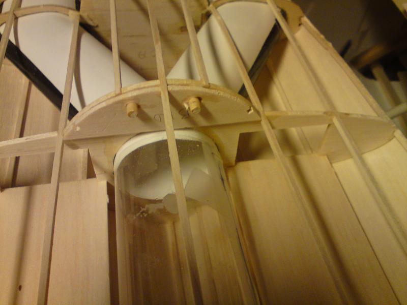

                                Bild.8 Utrymmet för bakre landningsställ.
                                Hälsningar Ingemar
