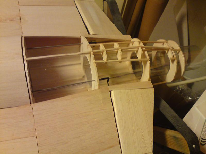

    Då var det dags igen. Det är skönt och sitta i byggrummet när snön yr där ute.Det är inte några större saker som har hänt. Plankning runt insugen och bakpartiet är påbörjat. Det sista spantet är också på plats. Bilderna får tala sitt eget språk.

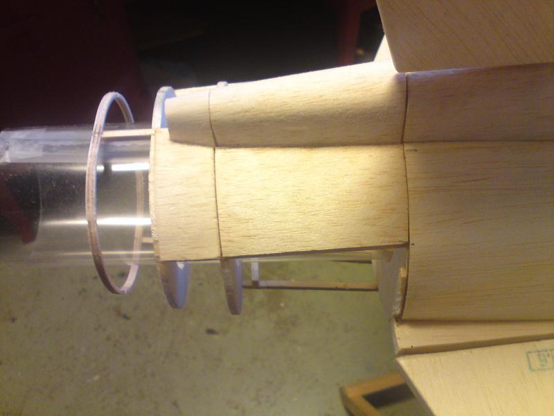

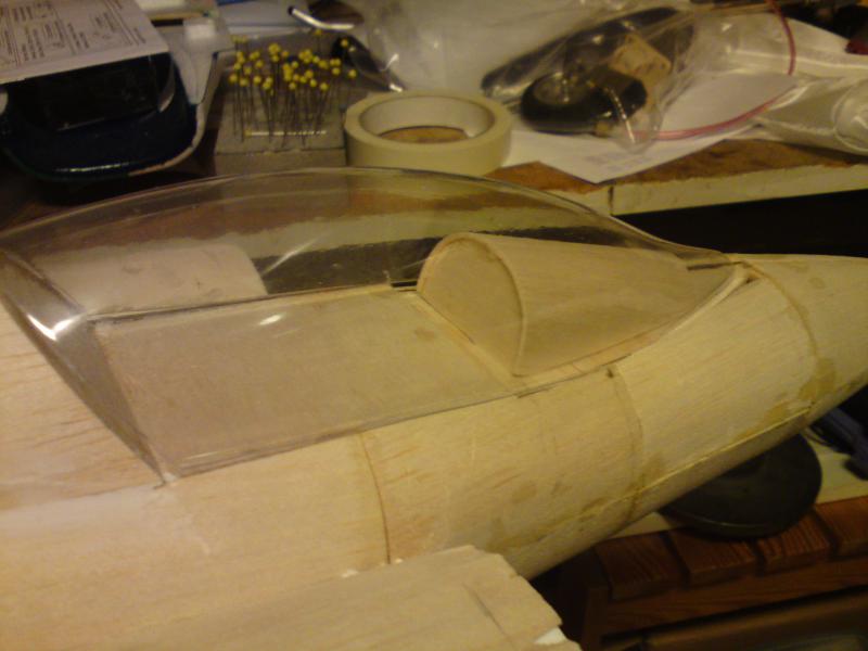

          Drakenbygge i Tingsryd
          Hej hopp i snön!
          Jag hoppas att Ni är ute i snön också, inte bara i bygglokalen. Julen står för dörren då brukar det bli bråttom och en massa ångerst vad man skall köpa i julklapp. Smiter in i hobbyrummet det gör lite då och då, så det blir lite gjort iallafall.

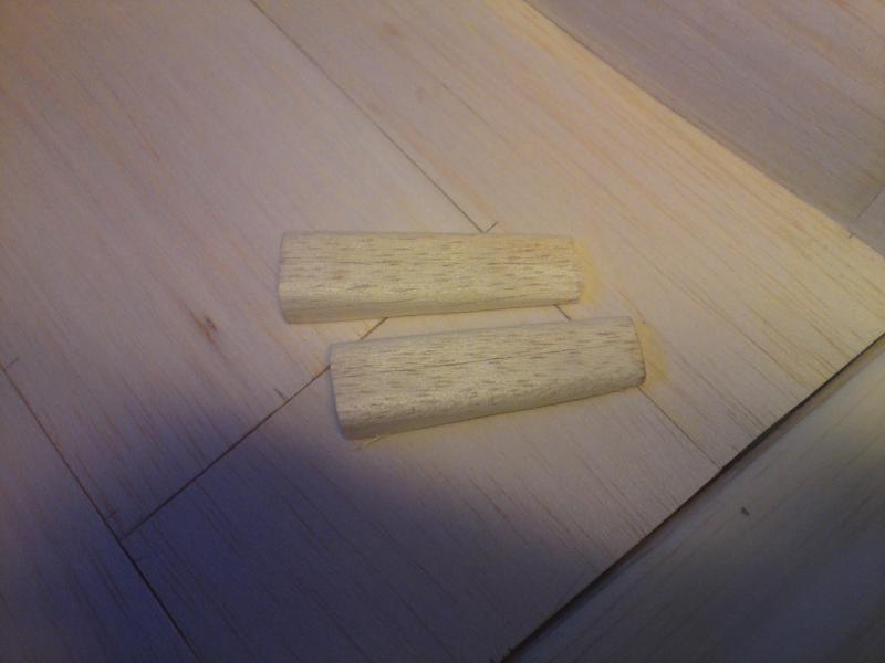

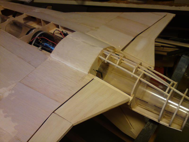

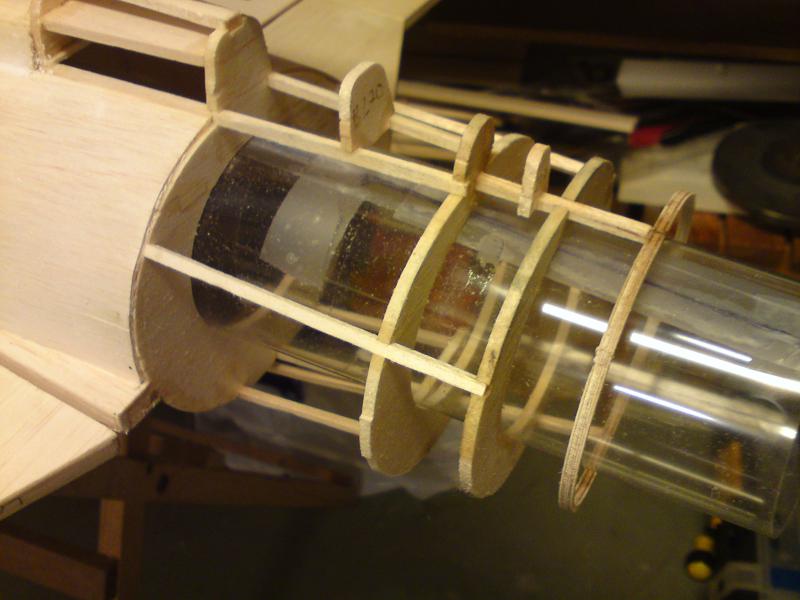

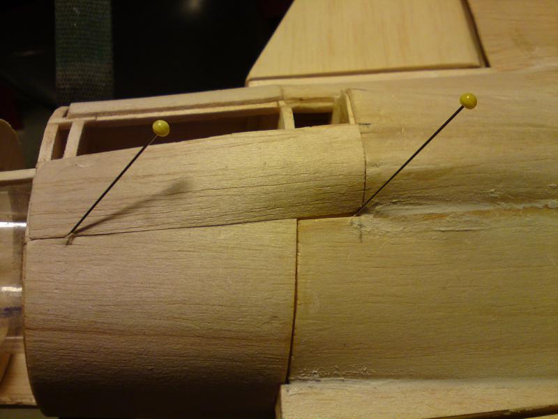

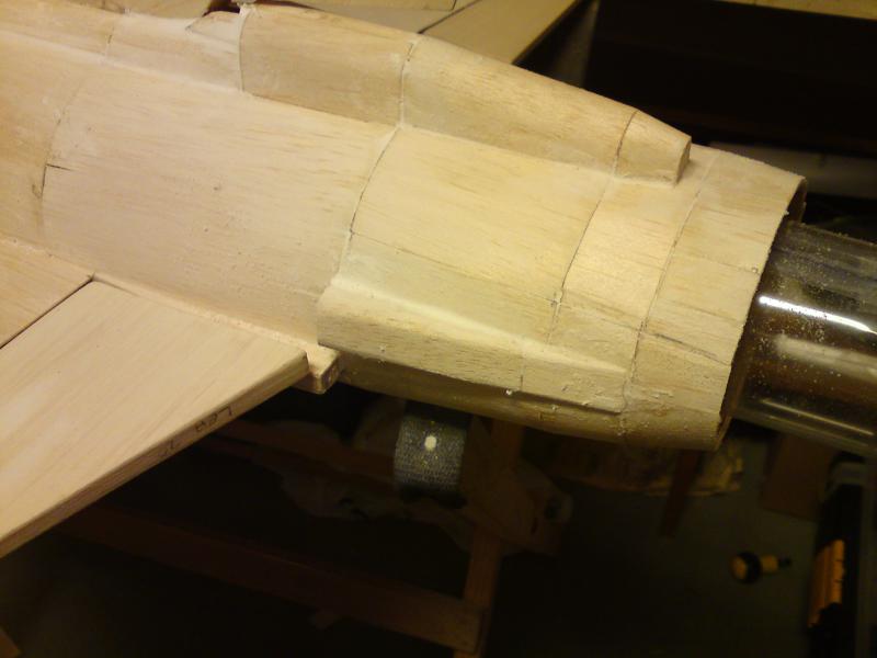

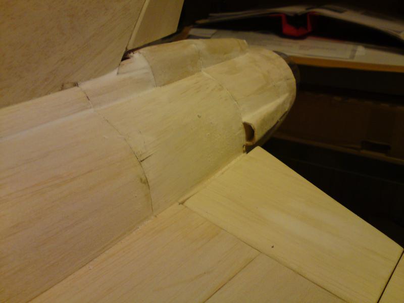

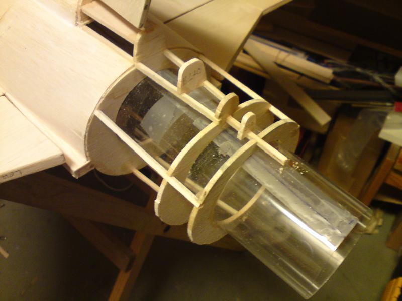

          Bilderna visar det enda som jag har kvar vad det gäller plankning av kroppen. Det är lite knepigt att böja balsat ibland, men fönsterputs gör susen. Bild 2 visar luftintagen bak. Dessa har jag valt att göra massiva och gröpa ur dom. De skall limmas fast senare när plankningen är på.
          Dagens vikt är 818g.
          Slutligen vill jag önska alla en riktig GOD JUL!!!!!
          Hälsningar Ingemar

            Bilderna får tala för sig själva. Hoppas att det snart är klart i baken på planet, för jag har börjat titta på hur jag skall göra i förarutrymmet.

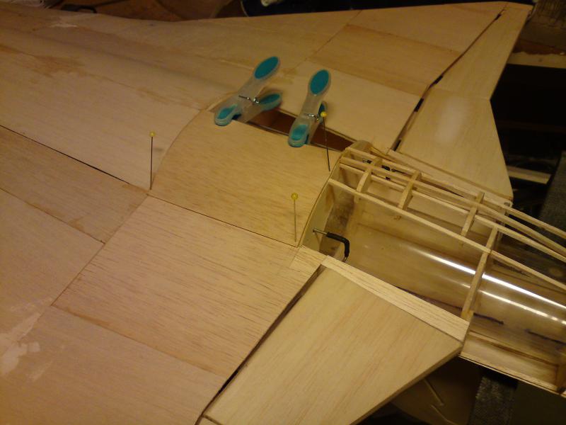

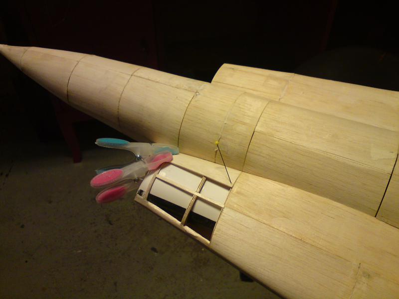

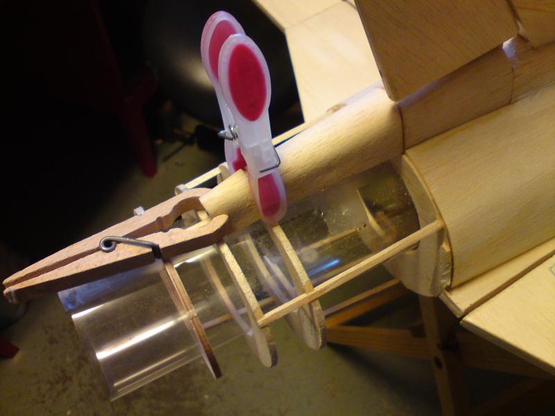

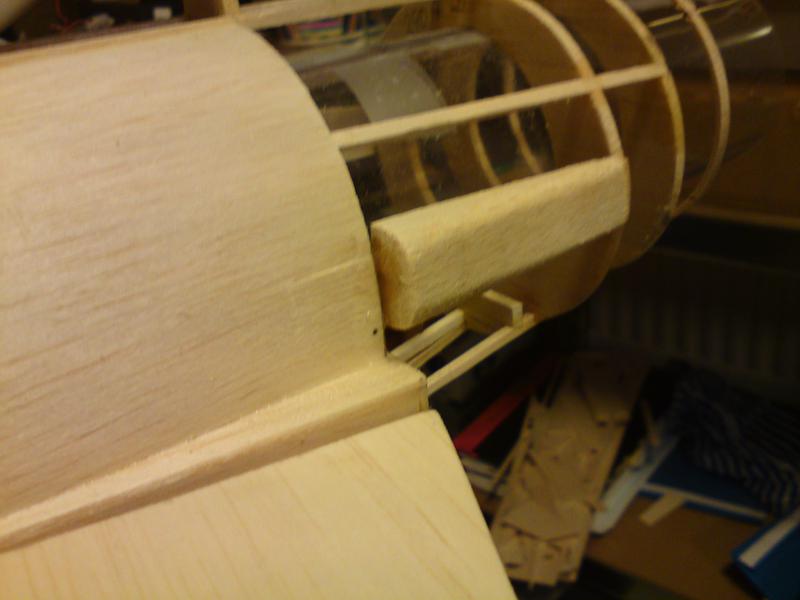

                  Hej i vinterkylan!
                  Det är söndagkväll och jag känner att det är lite dags för uppdatering av bygget.

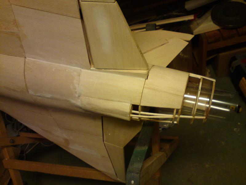

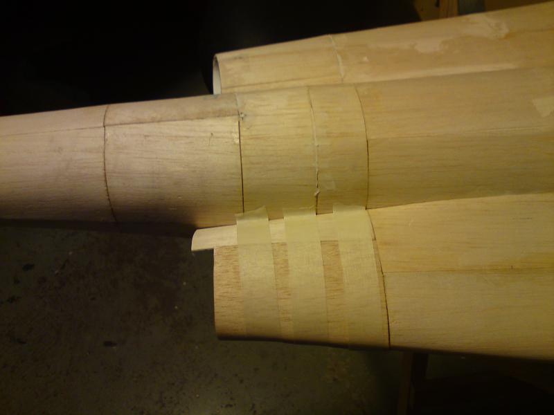

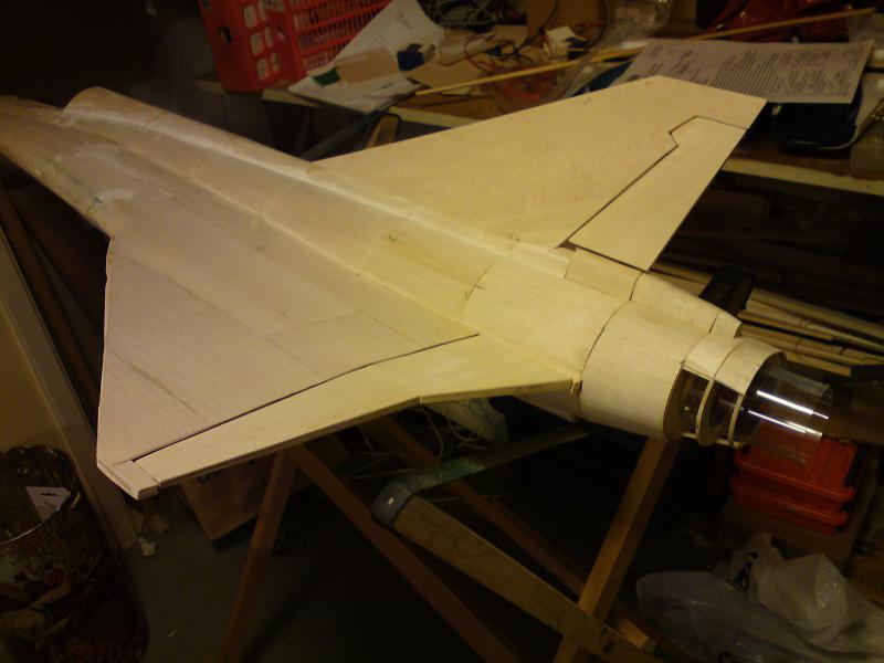

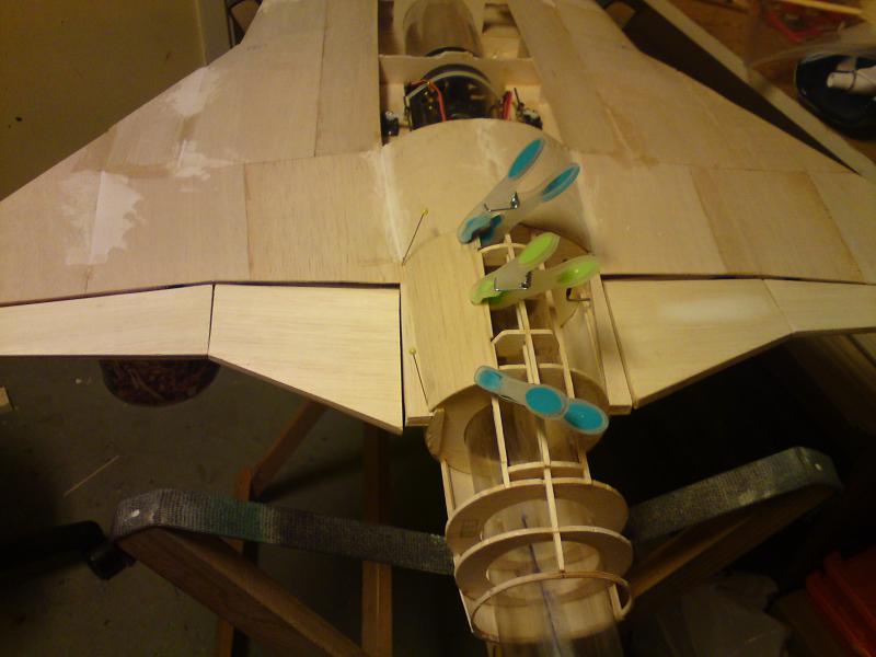

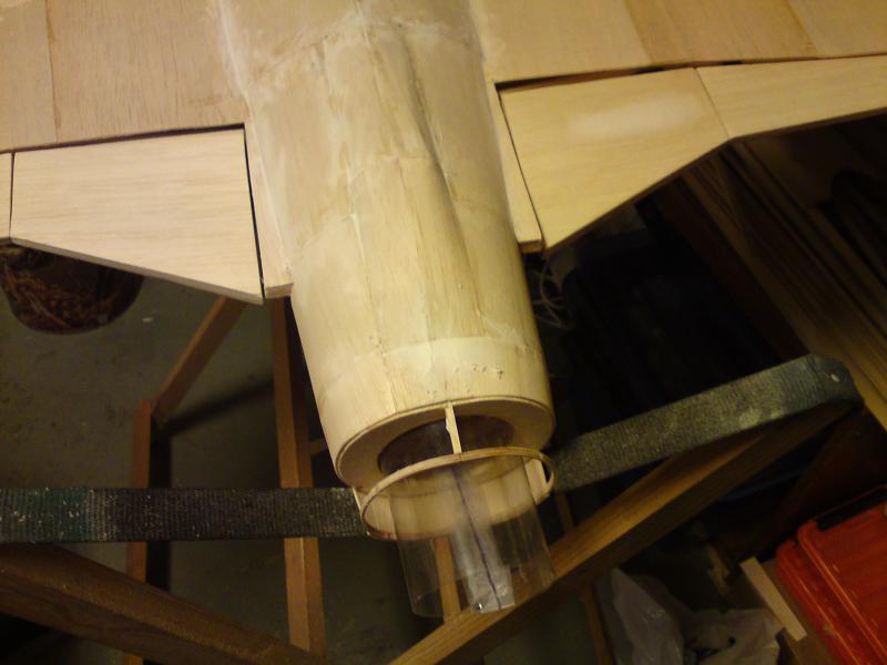

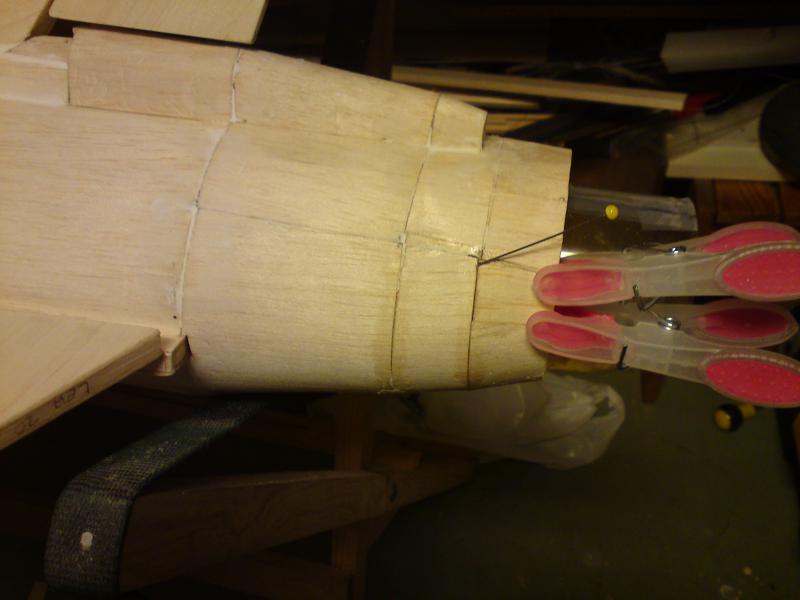

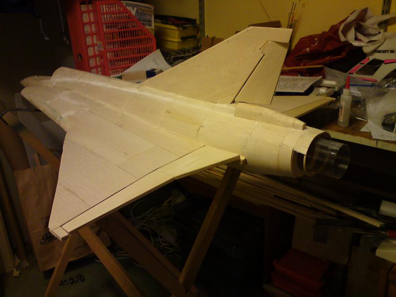

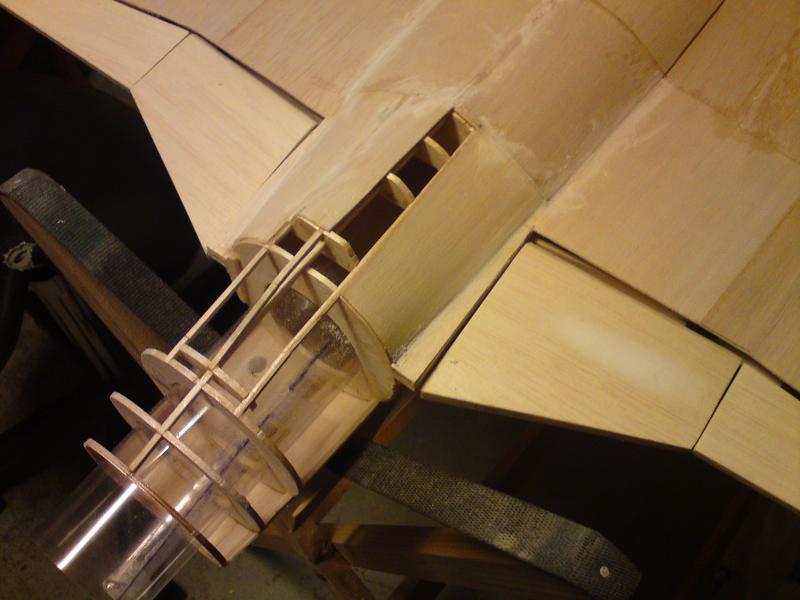

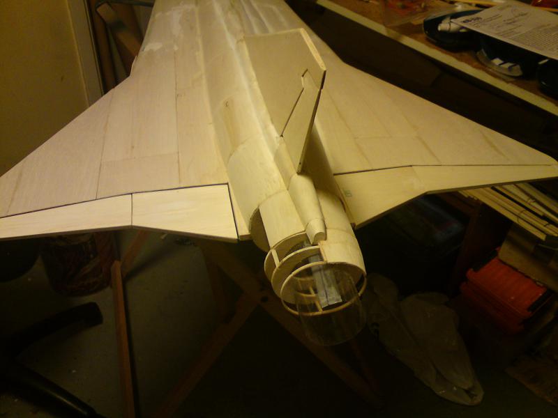

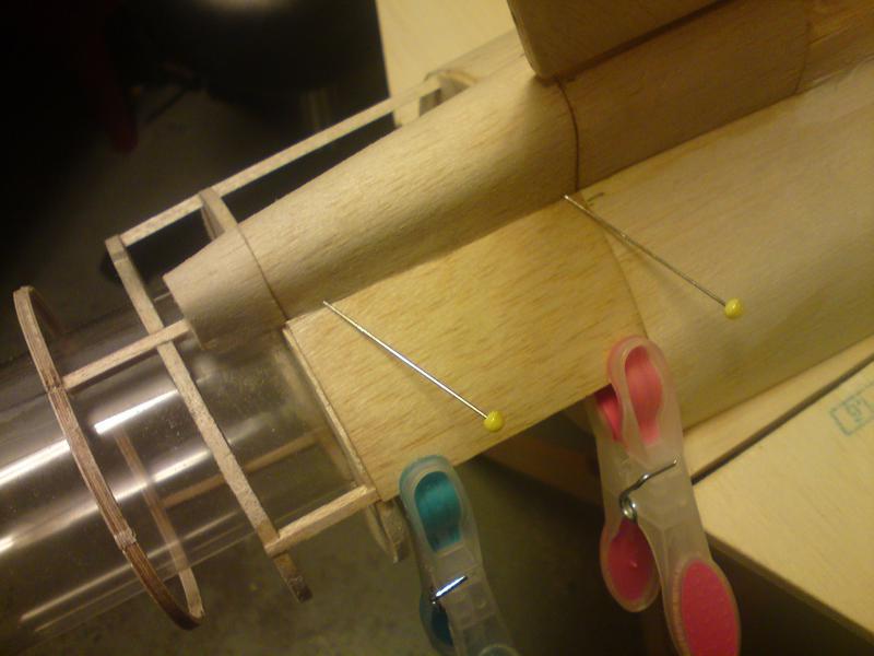

                  När man plankar sådana här modeller som Draken blir det på en del ställen en massa små bitar i taget, på grund av en massa krökta ytor. Så det kan ta en del tid, men det är härligt att se formerna växa fram

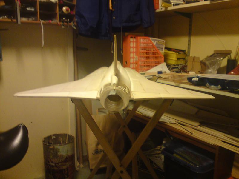

                  Bild 6. Här ser man ju att Draken är fantastiskt vacker. Det var en Drakenpilot som tyckte att Draken var som en kvinna vacker att se på, men svår att tygla.
                  Bild 7. Här har jag börjat att jobba med cockpit,men jag tror att jag skall vänta med att limma, för nu blir det att spackla och slipa och då vänder man ofta på modellen och det är lätt att något går sönder. Huven limmar jag fast när planet är klätt och målningsfärdigt.

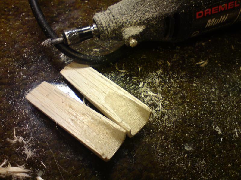

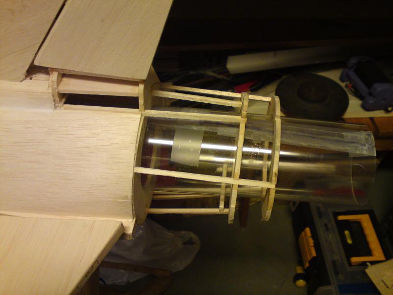

                  Bild 8. Här ses luftintagen där bak, jag gjorde dom i massiv balsa istället för att bygga upp dom. Och har fräst ut dom för få en öppning.
                  Vikten för dagen är 819g.
                  Hälsningar Ingemar

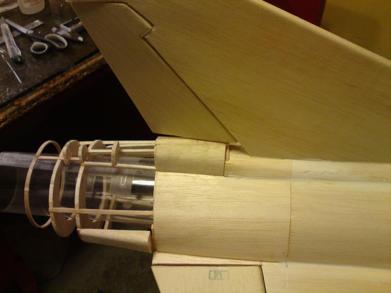

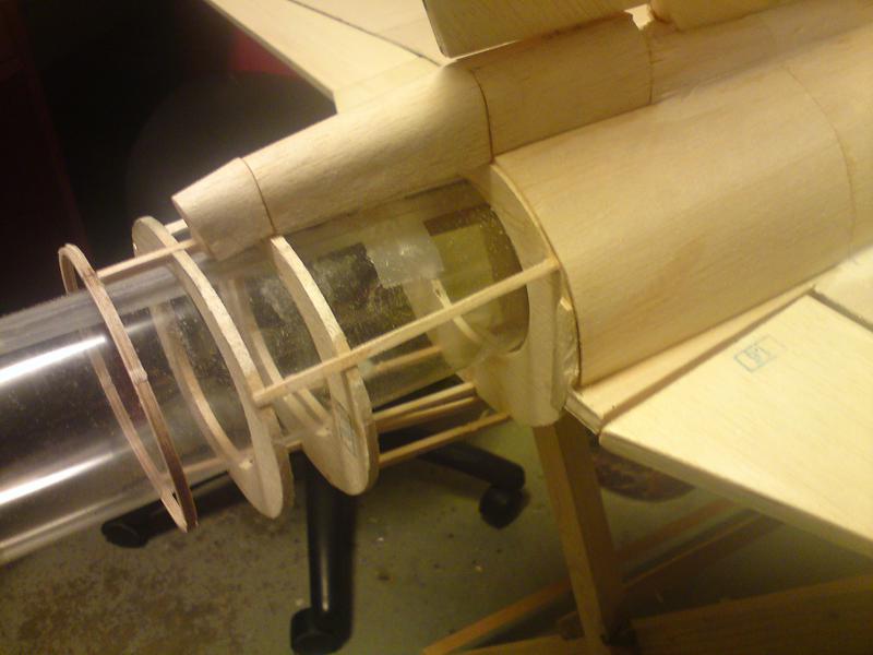

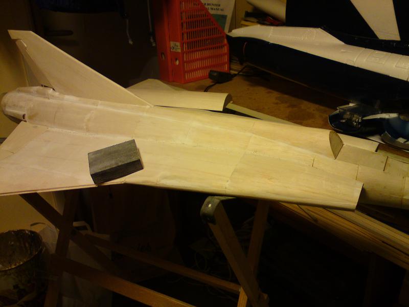

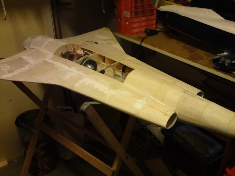

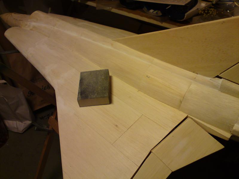

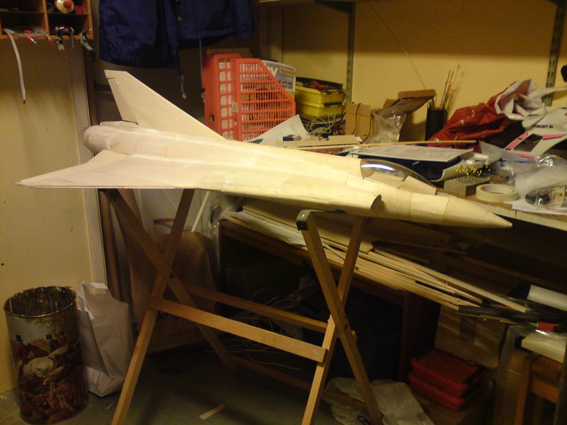

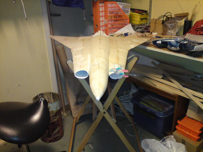

                          Hej! Då var det dags för en liten uppdatering av bygget, det har väl inte hänt så mycket denna veckan. Det handlar mest om slipning och spackling. Frågan kommer alltid upp, hur mycket jobb skall man lägga ner på finputset. Min förra Drake varade i tre flygningar, men det är ju kul att visa upp en någorlunda snygg modell. Man får väl köra med reglerna som populär skala har vill jag minnas, 3-4 meter som närmsta gräns för betraktaren. Och nu till bilderna.
                          Bild 1-2. Här har jag fått luftintagen på plats, det blev jag väldigt nöjd med. Det var lättare att fräsa ut dom än att bygga upp dom.
                          Bild 3-4. Här är slipklossen framme. Det är lite speciellt med balsadamm iallafall.

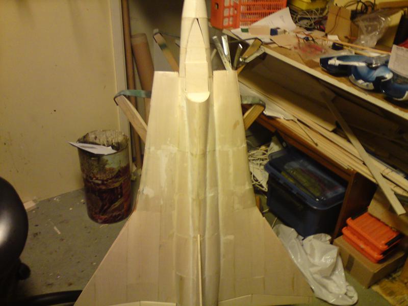

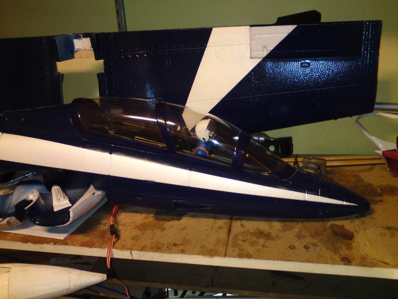

                          Bild 5. Här en bild på nästa projekt som står och väntar, en Aermacchi MB 339A.
                          Det är en gjord i foam, ett mycket snyggt flygplan. Köpt från England i höstas för otroliga summan 1300 sek inkl frakt. Ibland har man tur.

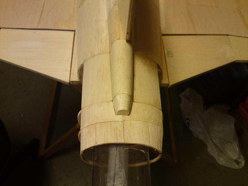

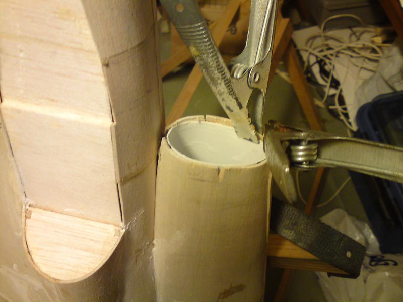

                          Bild 6. Här har jag vändt Draken, hon vill bli kliad på magen också.
