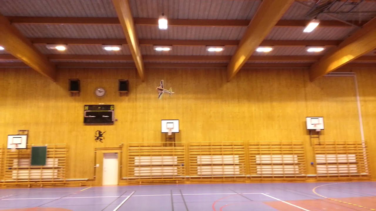

                          Här är en video från igår. 3 fantastiska timmar flyg tillsammans med härliga vänner i MFK Albatross!
                          Det var rollande cirkel som stod på programmet...

                            Sicken lyx - vi brukar vara 5-10 man som delar på 1/3 av den hallytan... dessutom med snedtak... :-P

                              Trevligt med gott om utrymme. Vi har väl en ungefär lika stor hall men vi är mellan 15--20 flygare varav det inte är ovanligt att ett 10-tal flyger samtidigt så det blir liiiite trängre...

                                Jo, Roger, 10 samtidigt har jag int sett även fast vi burkar vara ca 15 pers på plats. Däremot var vi 5 modeller i luften ett par gånger igår.
                                Christian, ni gör det bra i er lilla lokal! Den är verkligen speciell. :applouse:
                                Just när filmen togs så var det dock lugnt. Det fanns julmust & pepparkakor också, allt i livet handlar ju inte om att flyga.
