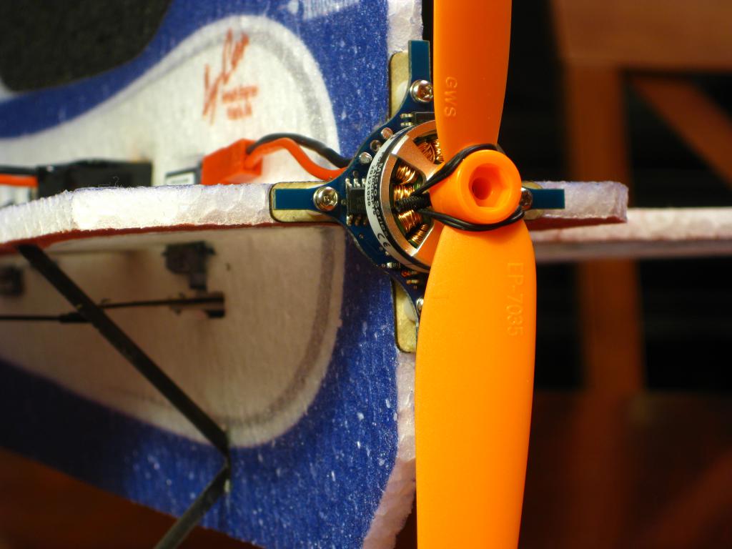

    Fasen vad coolt, bortsett från att den ser en smula ömtålig ut så måste det vara en ideal motor till små inomhuskärror.

      Den ser onekligen lite ömtålig ut, men i praktiken är den troligen inte det. Kretskorstslaminatet är väldigt kraftigt och skruvhålen är metallskodda. En sådan här modell får ju mycket stryk så det lär ju visa sig snart nog.

        Det var nog 1a tanken också när man såg din bild... Ibland måste man ju svänga fort och så flyttar sej en vägg, golv eller annat och ställer sej framför planet o motorn...

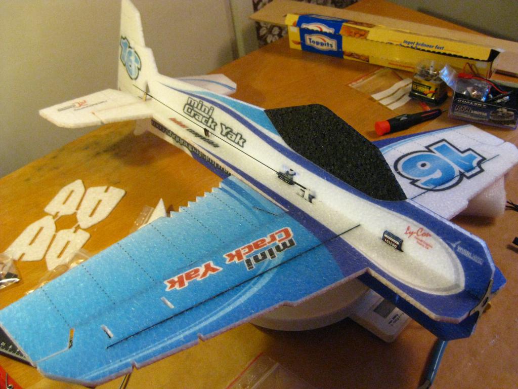

          Så här ser det ut just nu:

              Då var den klar!
              Den väger 88 gram med batteri, så det blir 72 gram utan. Det står 80-95 i någon info så vikten borde vara ok.
              Det blev till sist Dualsky kombinationen med motor & fartreglage i ett & 3 st Dualsky DS3101 servon.
