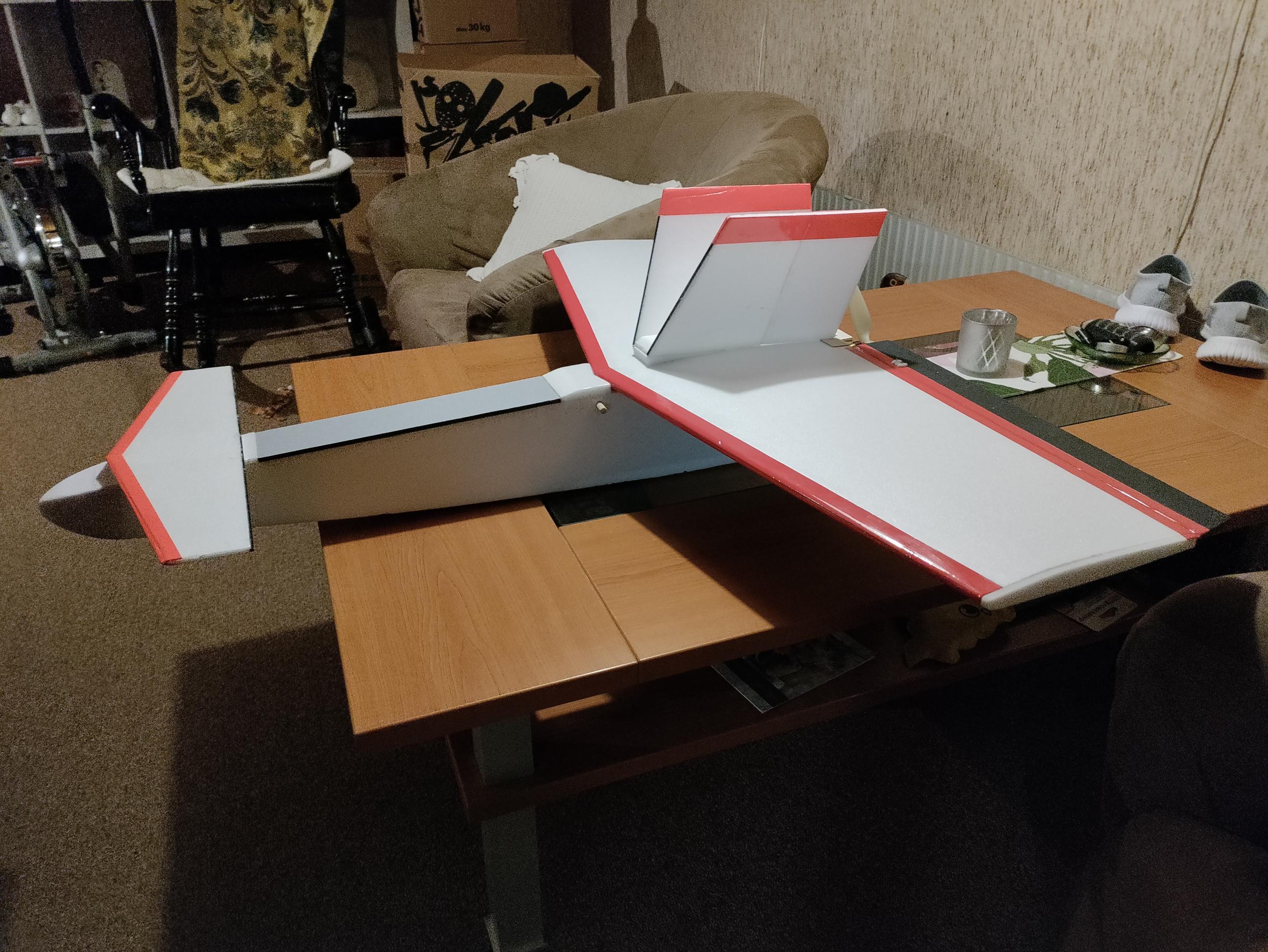

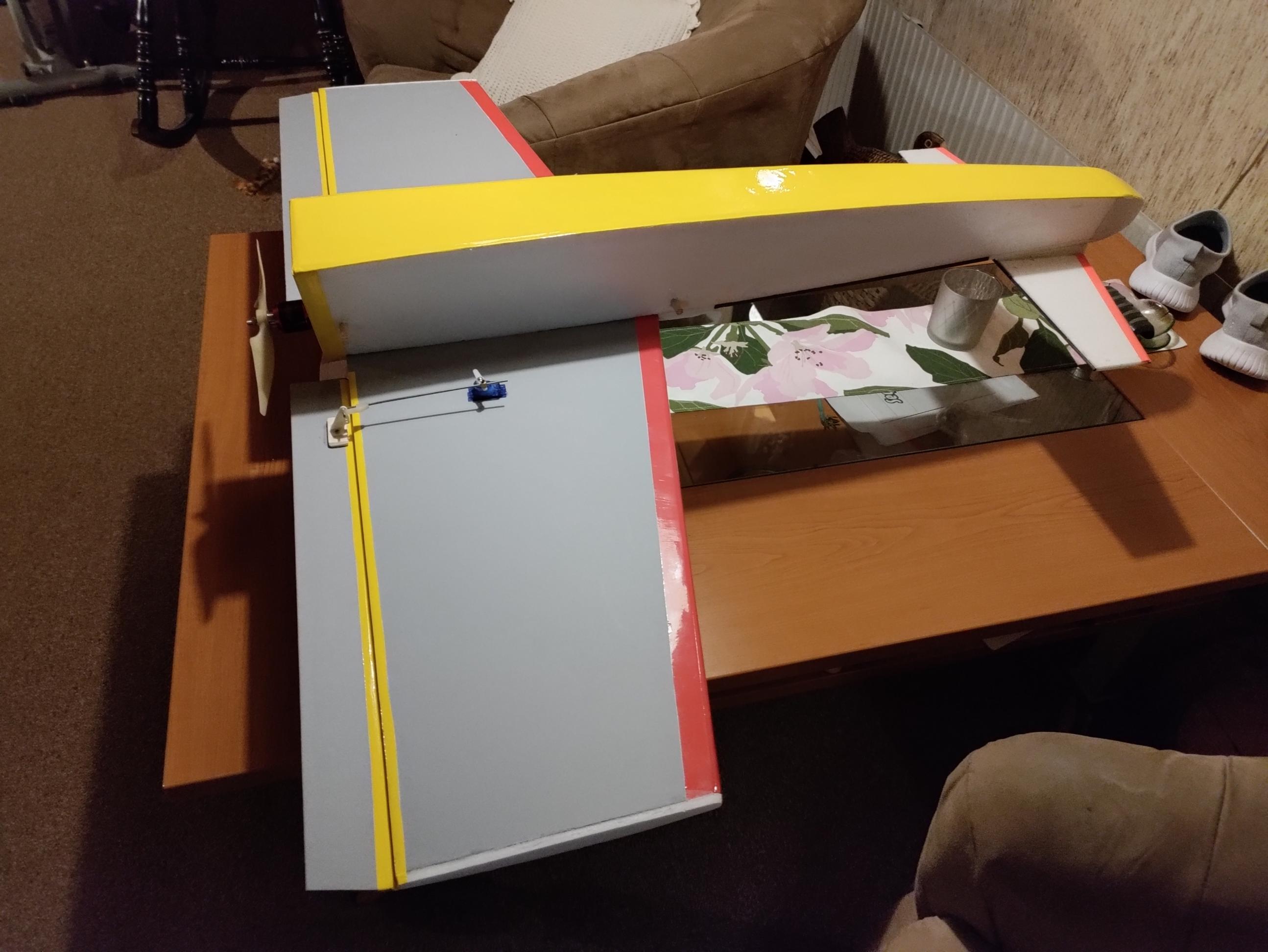

    Tack för tipset, jag ökar på fenorna ca 8 cm framåt.
    Det går ju att sätta fenor i vingspetsarna oxå...
      • 7673
      Inte världens snyggaste projekt, men man får väl se det lite som ett "GDSGD-experiment"...
      Går Det, Så Går Det!
Namn: IMG_20221124_214311.jpg
Storlek: 763,0 KB
ID: 514349 Klicka på bilden för större version
Namn: IMG_20221124_220459.jpg
Storlek: 347,8 KB

                    Thomas, fyra kommentarer innan jungfruturen:
                    1) 2200mAh verkar i mesta laget
                    2) jag saknar klaffen på nosvingen..?!
                    3) anfallsvinkeln på nosvingen bör vara +2-3 grader relativt huvudvingen
                    4) fenorna ser bättre ut nu.!
                    - Lycka till...!!

                            Jo men så att...
                            1) Bra nosvikt för balansens skull, acken ligger ganska långt fram, nästan under bakkanten på canarden.
                            2)Deltamix på huvudvingen.
                            3)Riggningsvinkeln (om man nu ska märka ord) ÄR ca 2-3grader plus gentemot huvudvingen
                            4)Tack!
                            Och, "Ingen minns en fegis"!
