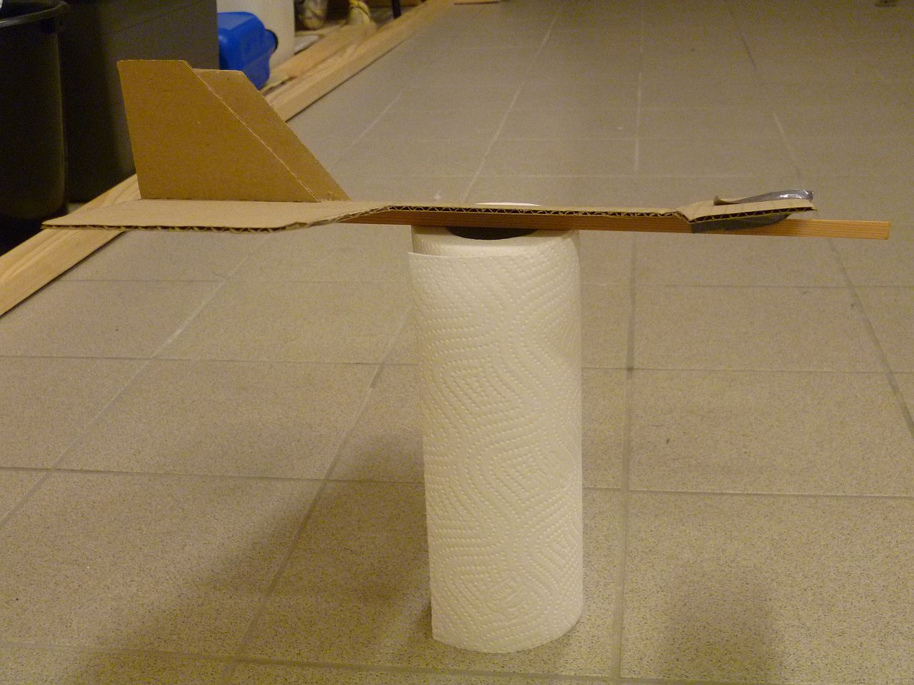

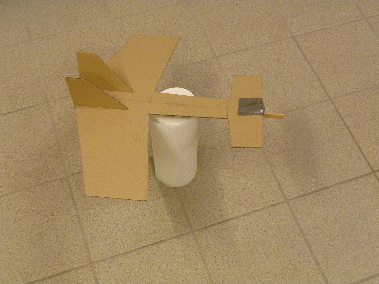

    När jag dimensionerade min lilla Depron-PuPu som syns i gyrotråden så gjorde jag en kastmodell av wellpapp. Det finns en furupinne längs kroppens undersida. I nosen tejpade jag fast små tyngder för att få CG på önskat ställe. Framkanten av nosvingen är uppallad för att få nödvändig anfallsvinkelskillnad. Det gick faktiskt att verifiera beräkningarna med detta enkla hjälpmedel.

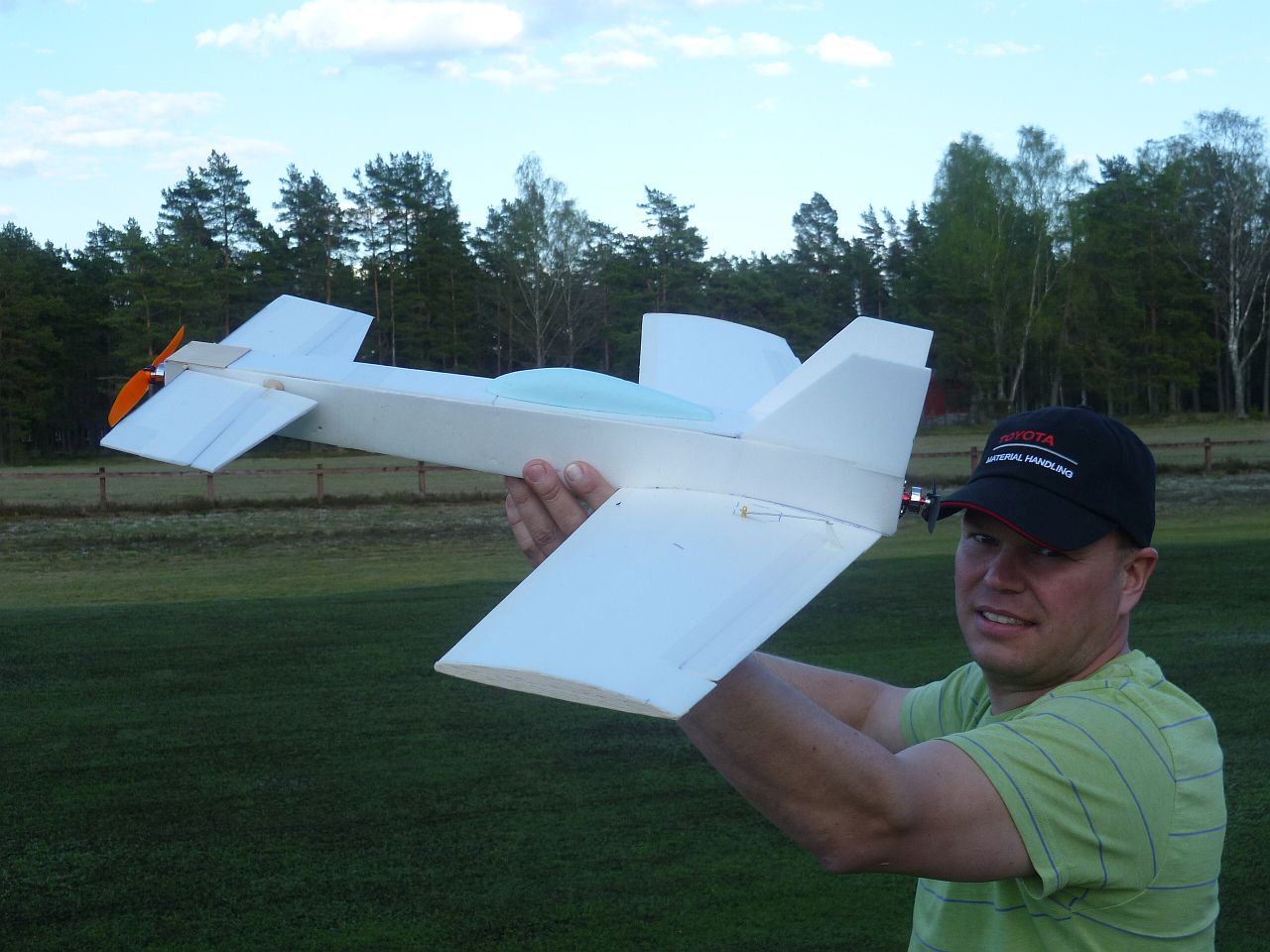

    Det var spännande att provflyga den färdiga depronmodellen som väger knappt 200 gram.

    Depron-PuPu går förvånansvärt stabilt, så länge man håller "styrfart".
    Numera släpper jag iväg den genom att hålla vänster hand över kroppen, gasa på, hålla höger hand på styrspaken och skicka iväg PuPu framåt.

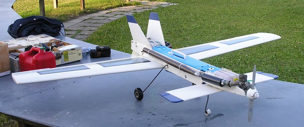

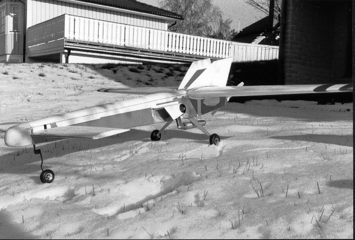

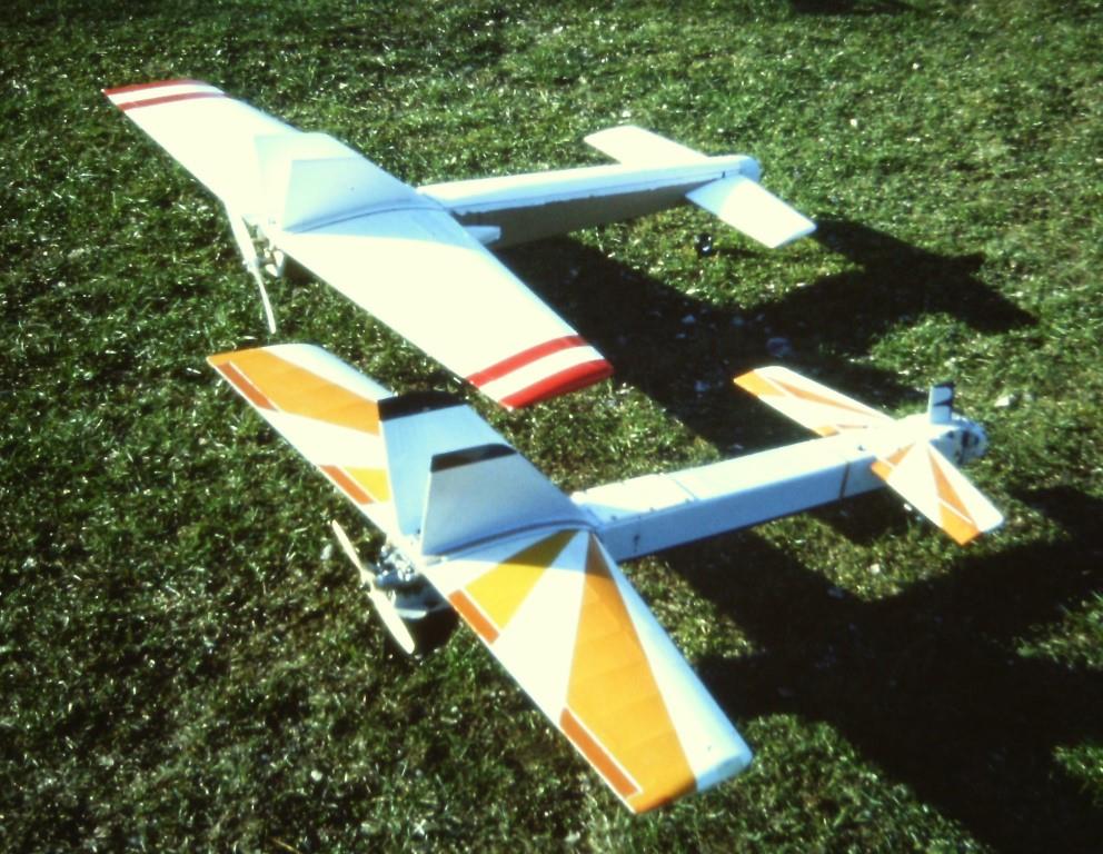

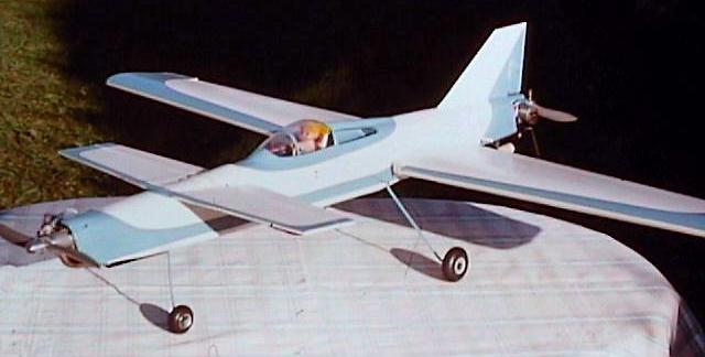

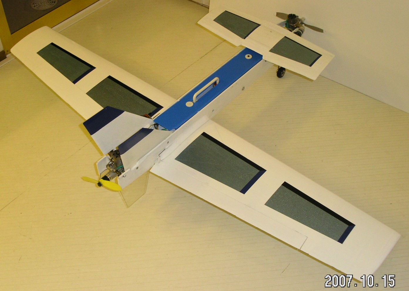

      Tack Lars, kan inte motstå frestelsen att antaga utmaningen. Här några av mina skapelser över åren. Finns säkert ett par tre stycken som jag saknar foton på.

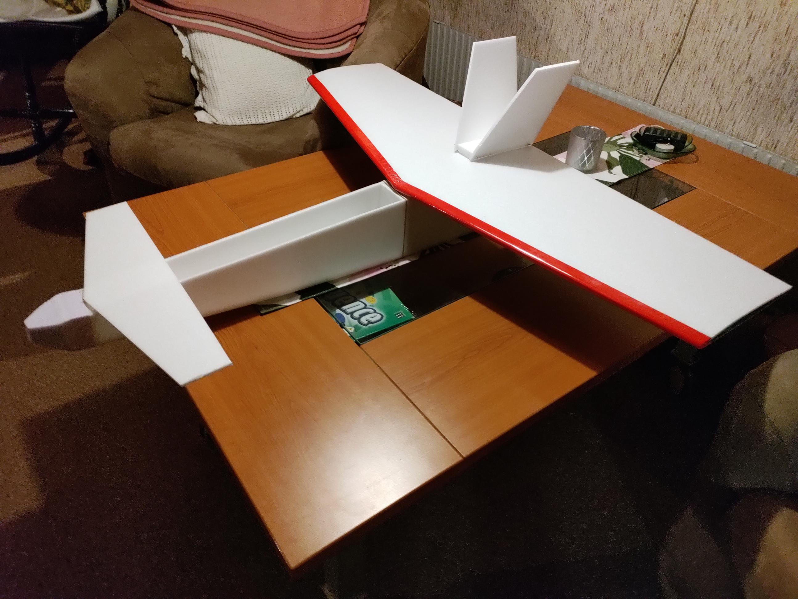

                        Då ska vi se vad det kan bli av detta lilla experiment....

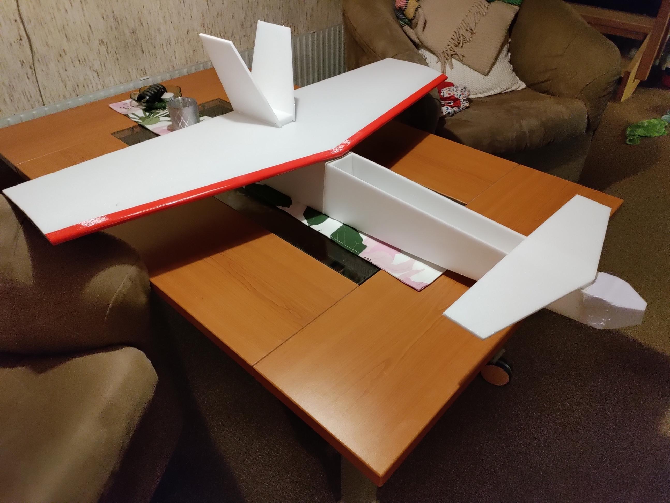

                        1 meters spännvidd, 80 cm lång.
                              [ATTACH=CONFIG]75208[/ATTACH] [ATTACH=CONFIG]75209[/ATTACH]

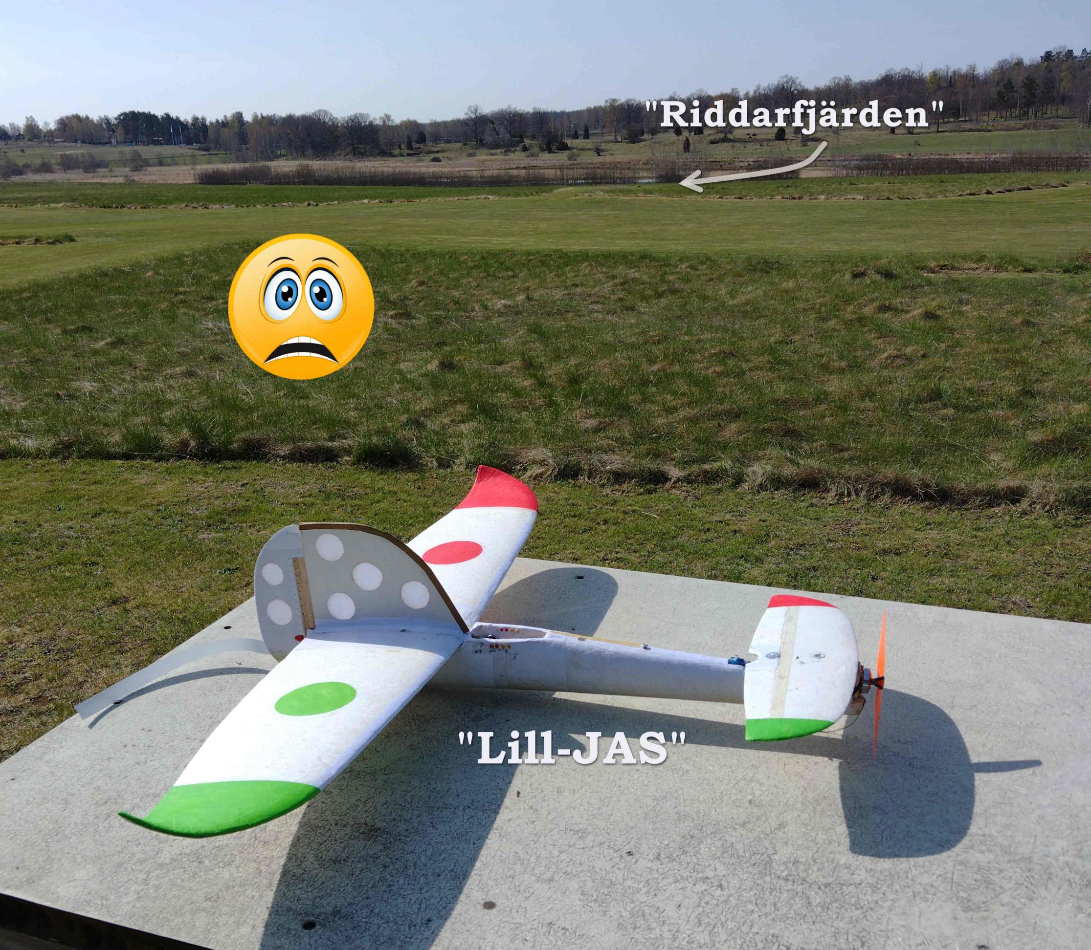

                              Thomas, kul med någon som inte bara "pratar anka" utan går till handling..! Min spontana reaktion är att fenorna är i minsta laget. Dubbla fenor stör ut varann en del så jag skulle göra dom ungefär dubbelt så stora genom att förstora ytan framåt på vingen. Gärna dra isär dom lite oxo.!
                              Jag gjorde misstaget med för små fenor två gången - första och sista - se den svartvita bilden på canarden med drivaxel i nedre raden t.v. om Lill-JAS..! Den flög i c:a 10 sekunder med "hängande stjärt" varefter den tumlade runt och totalkvaddade..:bawling:
                              "Better safe than sorry!...:thumbup:
