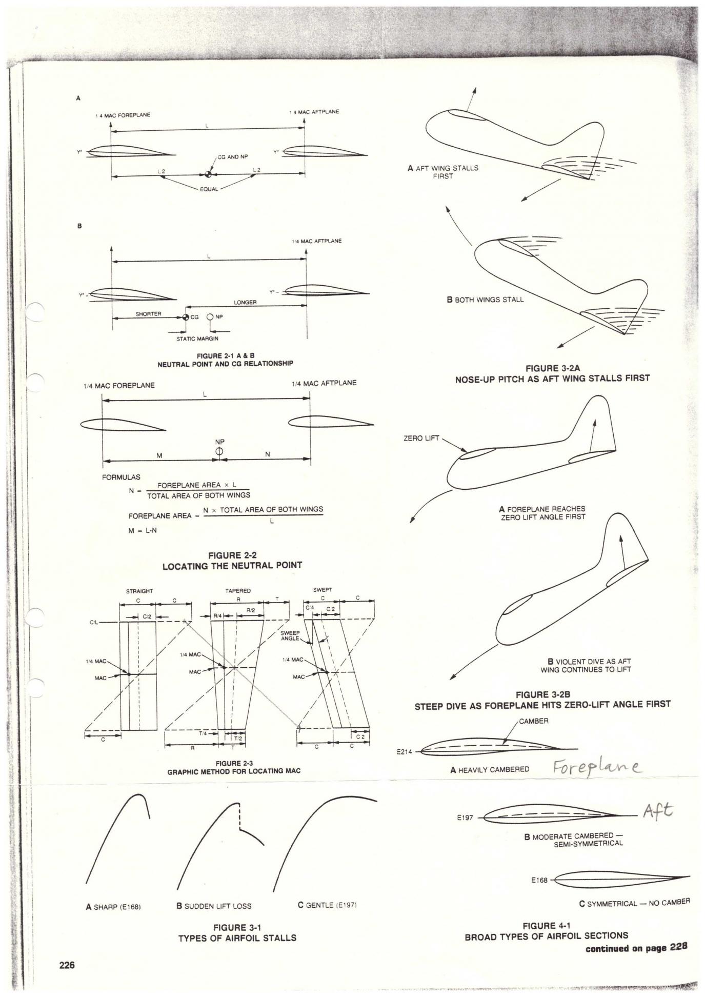

    Det börjar bli så mycket tänk här om nedsvep och vingprofiler, så jag grävde fram några tidningsurklipp från 1990-talet, skrivna av Andy Lennon. Först en kommentar till Canardlovers laminära vingprofil i huvudvingen. Modellen syns i inlägg #3 där två entusiaster håller i den. Vingen var tänkt för minimalt luftmotstånd så att FSW-ankan skulle flyga snabbt...
    [ATTACH=CONFIG]75315[/ATTACH] [ATTACH=CONFIG]75316[/ATTACH] [ATTACH=CONFIG]75317[/ATTACH]
    Tre sidor författade av Andy Lennon:
    Den första sidan handlar om dimensionering av modellen. Figur 2-1, 2-2 och 2-3 behöver förklarande text. Återkommer om detta. 2-1A ser ut att vara en tandemvingad kärra. Figur 3-2 visar vad som kan hända om nosvingen har för låg anfallsvinkel i relation till huvudvingens anfallsvinkel. I praktiken dykroder eftersom bakkanten är hög.
    Den andra sidan visar detaljer om rekommenderade vingprofiler. Man kan undra hur det går med en plan nosvinge av depron. Min lilla depron-pupu i inlägg #1 funkar bra så jag hoppas att det går bra för Thomas också.
    Den tredje sidan går på djupet med det förhatliga nedsvepet. Lennon rekommenderar hög nosvinge och låg huvudvinge. Det är vad Thomas har valt på sin Depron-anka så den skall väl flyga bra. Jag som gör dåliga landningar gillar den konfigurationen eftersom nosvingen sitter skyddad i högt läge. Om man lyckas göra en fin high-alfa landning så hamnar nedsvepet högt över huvudvingen så det borde inte bli platt fall i sista sekunden. Med nosvingen lågt och huvudvingen högt blir huvudvingen utstörd vid high-alfa.

              Jag lovade i inlägg #57 att återkomma med en förklaring till figur 2-1, 2-2 och 2-3.
Namn: Lennon konfig.jpg
Storlek: 212,8 KB
              Fig.2-1A visar profilerna för en tandemvingad modell med samma anfallsvinkel på båda vingarna.
              Tyngdpunkten CG och neutrala punkten NP sammanfaller mitt emellan de lika stora vingarna.
              Modellen är stabil men inte självkorrigerande. Efter en störning uppåt eller nedåt fortsätter modellen i den nya riktningen så länge drivkraften framåt räcker till.
              I fig.2-1B har nosvingen fått högre anfallsvinkel och den bakre vingen lägre anfallsvinkel. NP är oförändrad men CG är flyttad framåt så att modellen har en statisk marginal. Tack vare den marginalen så kan nosen sjunka efter en oönskad stigning och modellen återhämtar sig själv efter en dykning.
              Faktorerna för att bestämma NP är vingarnas ytor och avståndet mellan deras medelkordor. Detta visas i fig 2-2. Hur man beräkar medelkordan visas i figur fig 2-3. Bortse från den prickade linjen som går snett ned åt höger över den avsmalnande vingen. Detta visas i planform i länken som Thomas gav oss i inlägg#19.
