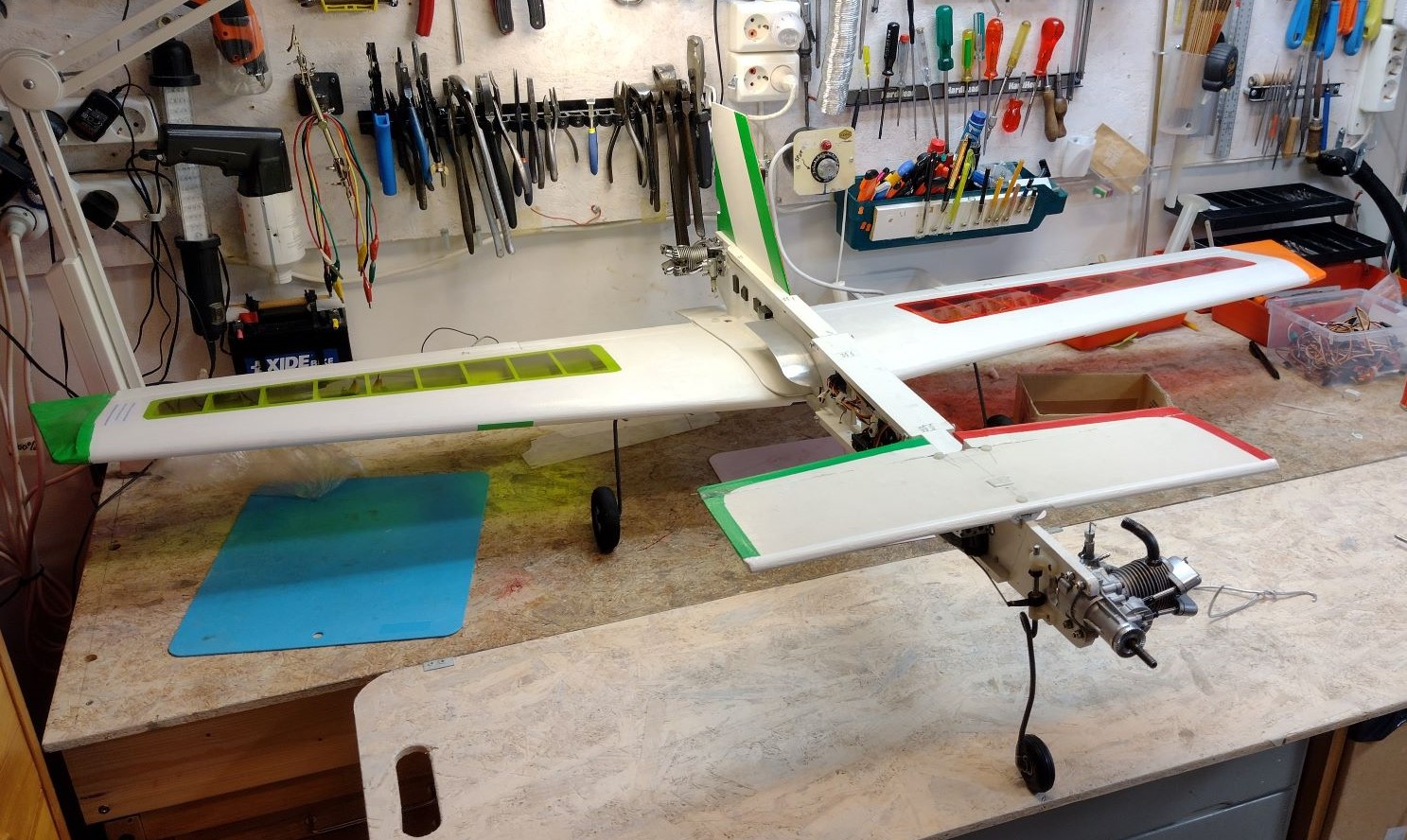

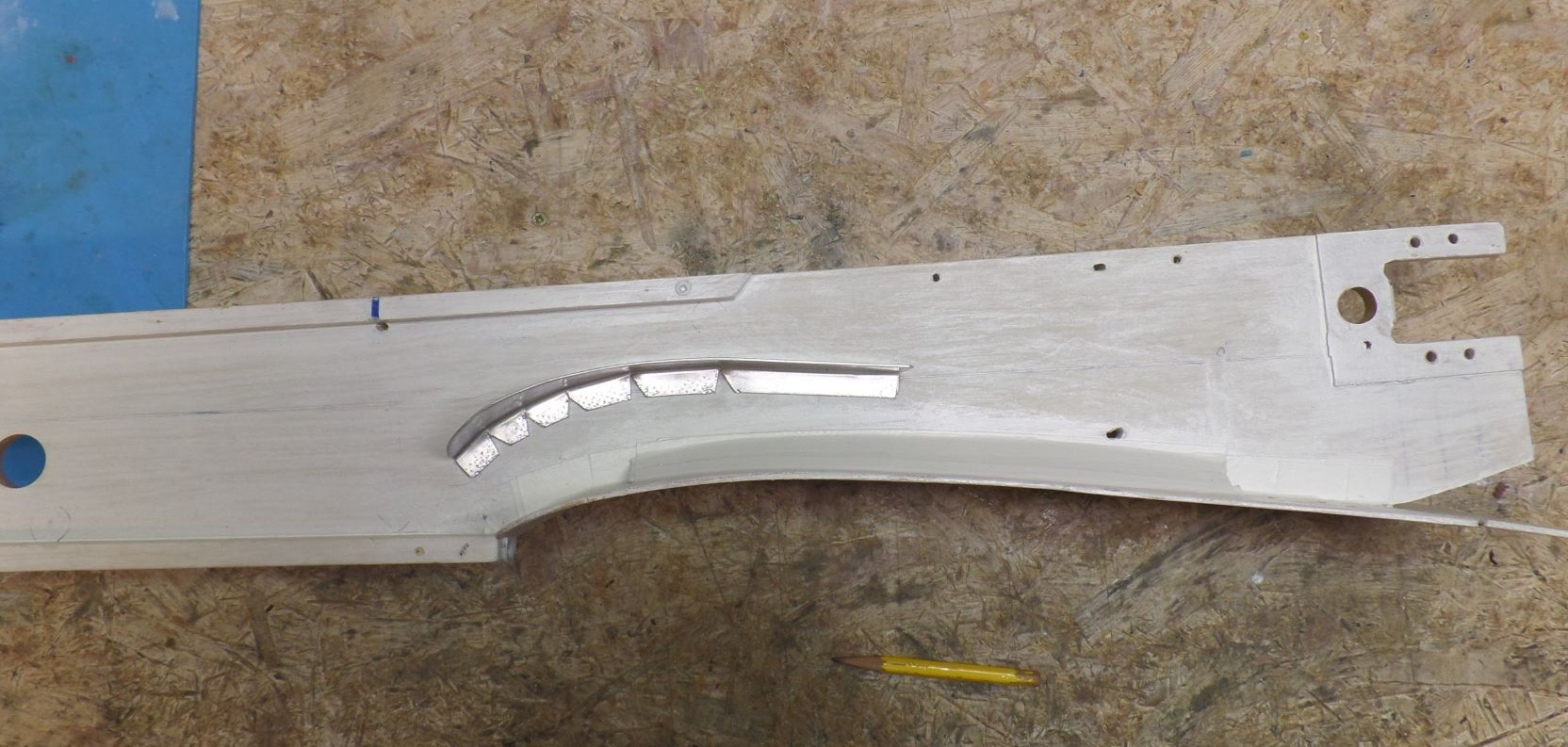

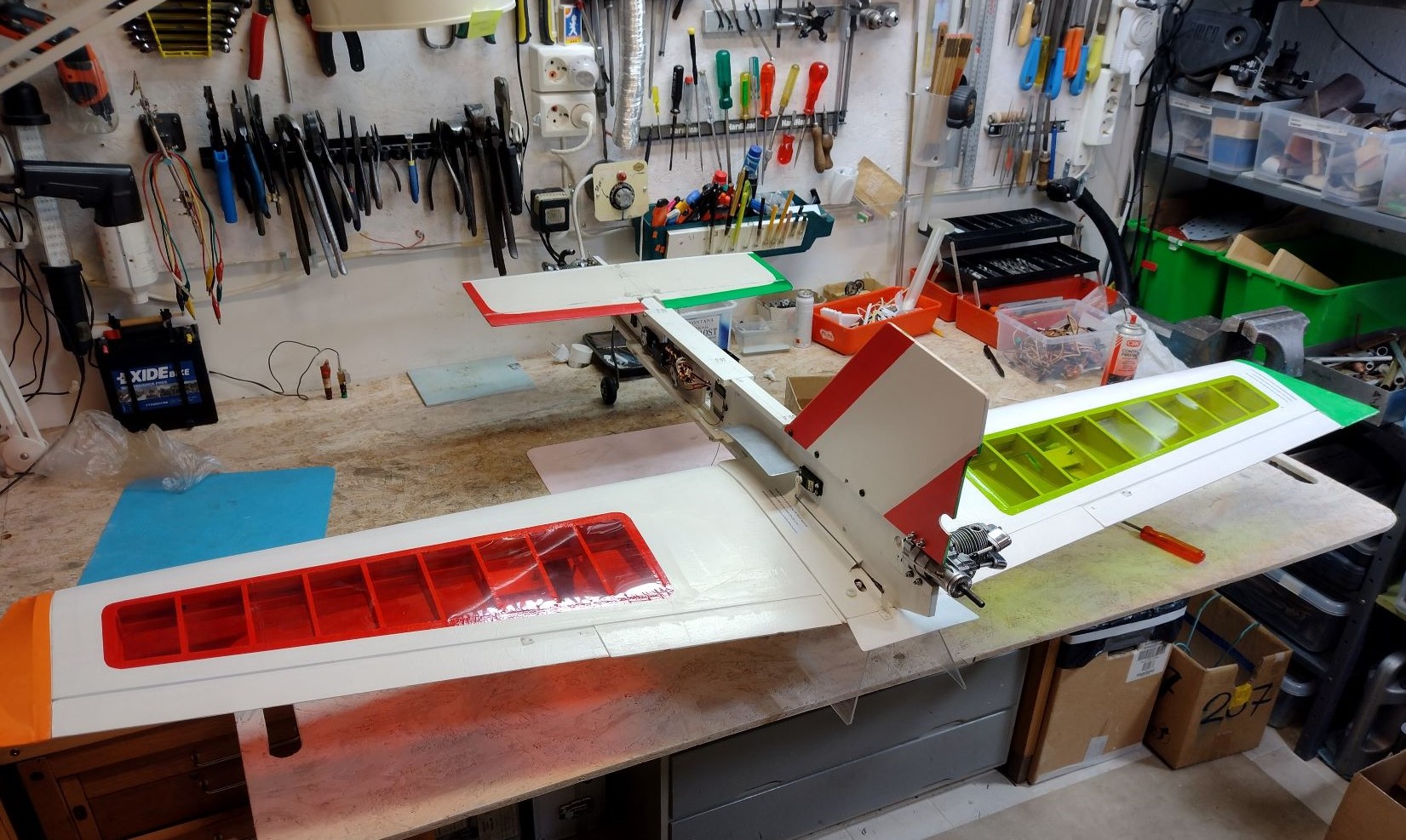

            minimal flygkropp
            Som en följd av 3) ovan har min nu pågående skapelse en profilkropp med minsta möjliga yta på undersidan. Den har även en intressant "skopa" som avlänkar luften vid roten av huvudvingen för att försena stall av vingen.Här en tråd i ämnet där jag testade dessa "flow diverters" på min gamla Hots. Funkar utmärkt..!
            Nytt för min del är nu dubbla push/pull 4T med två Saito.56. Fullt med klaffar och roder som ni ser så det blir att hålla reda på alla spakarna när det blir dags för premiären. Gyro självklart..!!
            Om ni tycker er känna igen nosvingen från FSW-canarden i post #3 så är det en korrekt iakttagelse. Vingen fick jag av en klubbkompis som kraschat sin Chipmunk men vingen gick att renovera. Gäller att återanvända grejorna..!
              • 7673
              Spännande experiment!
              Aldrig hört talas om sådana, men funkar det så är det ju en stor framgång.
              Det blir väl lite som framkants-slats, t.ex. på Storken??

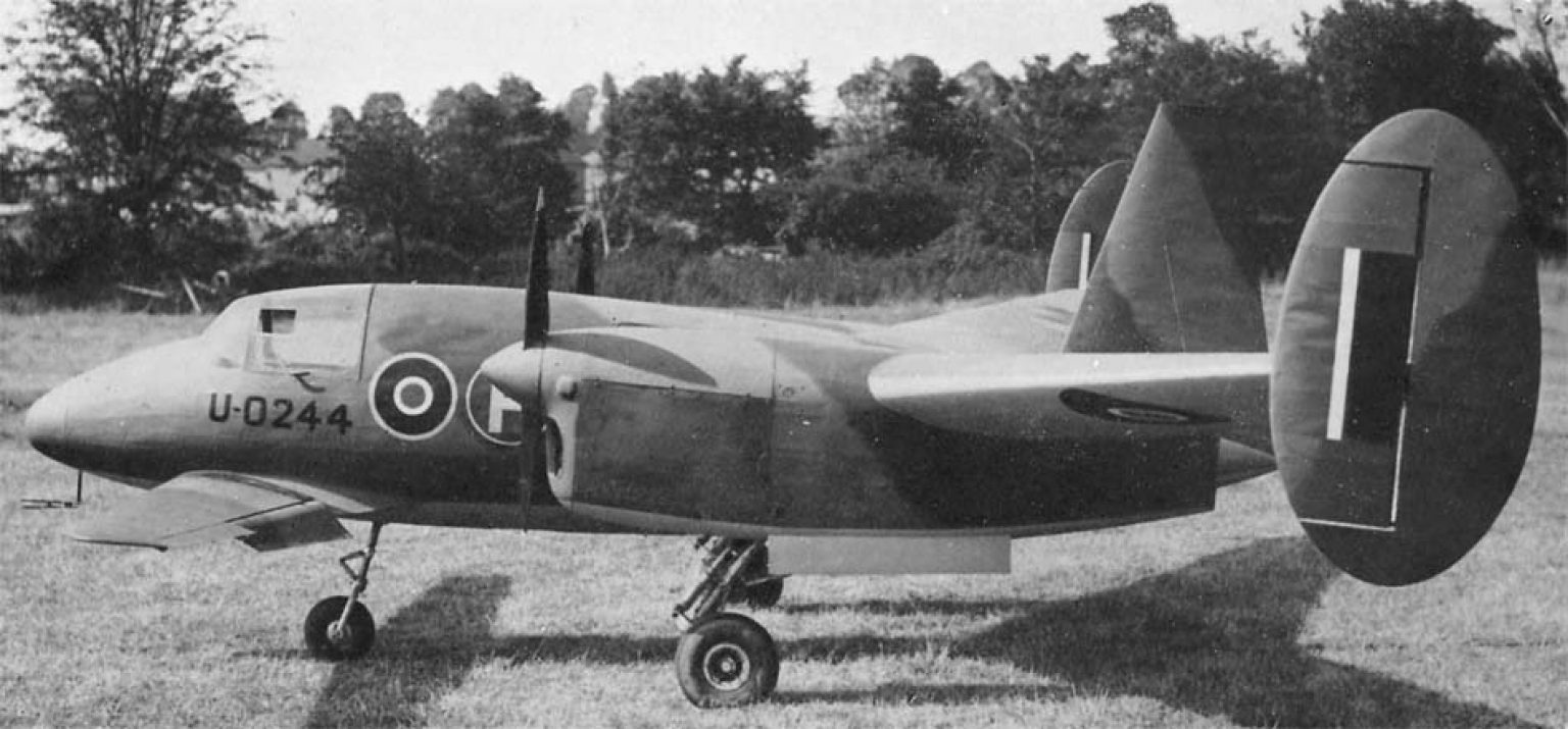

                Tvåmotorigt skall det vara. Vad hette denne berömda modellflygare och konstruktör?
Namn: miles-m-39b-libellula-01.jpg
Storlek: 425,0 KB
                Den här utmaningen fick vi av Thomas. Till att börja med skulle jag vilja bygga en hyfsat stor depron-version av den. Har dock två reparationsobjekt som står före i kön...
                • canardlover
                  • sep 2017
                  • 70
                  Thomas skrev:."..lite som framkants-slats..."
                  Japp, man bara "lite" eftersom dom "bara" sitter vid vingroten..och här får väl Lars 41an vatten på sin kvarn eftersom han inte tror på idén om man inte har en stabbe bakom vingen som tjänar på det hela..??!! Får väl trösta mig med att jag har ett höjdroder på huvudvingens bakkant som väl borde få lite "extra vitaminer" av "skopan" Såpass mycket att det bli PIO av det hela kanske men då får väl gyrot ta över och jag får försöka hålla fingrarna i styr igen som på Lill-JAS.

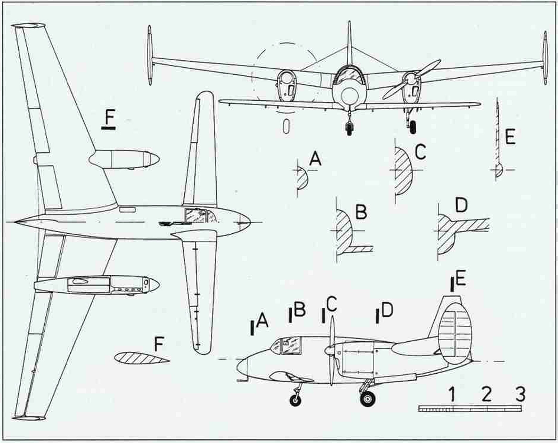

                          #42
                          Modellflygaren(MF) med två barn och en dam i bakgrunden är onekligen lik Wilbur Wright. Båda har lite utstående öron m.m. Det är inte Wilbur och Alphonse Penaud var långt före de två andra. Även Wilbur var aktiv tidigare än MF. Kanske kläderna kan ge tips om var och när bilden togs...fler förslag!
                          Har förresten hittat en treplansskiss på Libellula så nu kan man börja planera ett bygge.
Namn: MILES_M-39B_LIBELLULA-01.jpg
Storlek: 356,7 KB
ID: 514398Klicka på bilden för större version
Namn: MILES M.39B port side.jpg
Storlek: 157,8 KB
                          Väldigt tjock vingprofil på huvudvingen!
                          Senast redigerad av Lars 41an; 2022-12-03, 16:10. Anledning: Bild från sidan visar tjock vinge.
