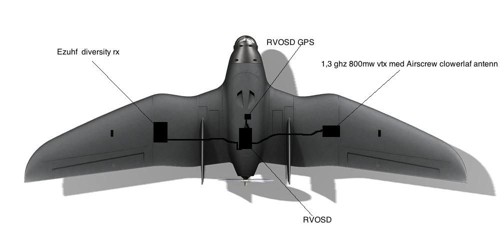

Jag känner att jag vill ha maximalt med avstånd mellan rc rx samt vtx och jag kommer nog inte villja flyga med korta vingen.
Tror ni att man kan limma fast fenorna samt vingförläggarna och sedan montera vtx samt rc rx i vingförläggarna, på så sätt får man ju ganska bra avstånd samt relativt smidig då man kan ta bort yttre vingarna.Kommentar
Såhär tänkte jag att min fpv layout ska se ut:
Kommer vingen bli obalanserad när vtx och rc rx är så pass långt ut på vingen? (de väger ju inte så mycket)
På marken kommer jag ha en crosshair antenn, videosplitter en 5,8ghz 600mw vtx som sänder till mina fatsharks. På så sätt kommer jag kunna stå med ezuhf tx 3-4 meter ifrån min 1,3ghz länk. Borde inte störas så mycket då eller?Kommentar

snyggt. Angående Obamas så väger väl UHF och VTx ungefär lika så det borde inte vara något problem.
