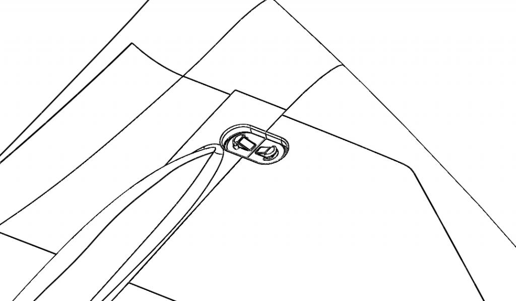

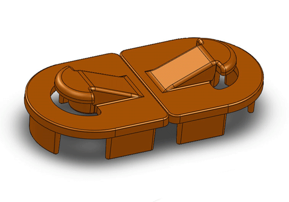

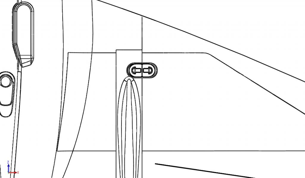

                  Har lite frågor angående dom här http://www.shapeways.com/model/99710...-dhook-x8.html
                  Finns dom att köpa av dej boppidoo och är det mycket jobb att fästa dom
                  Uffe
                  • Boopidoo
                    • dec 2008
                    • 1937
                    #369
                    Jg har nog några stycken prototypexemplar liggandes. De har dock inte samma kvalitet som från shapeways men definitivt tillräckligt för den minimala kraft som behövs i den riktningen.
                    I den här posten visar jag lite bilder och beskriver hur man kan göra:http://www.rcgroups.com/forums/showp...&postcount=497
