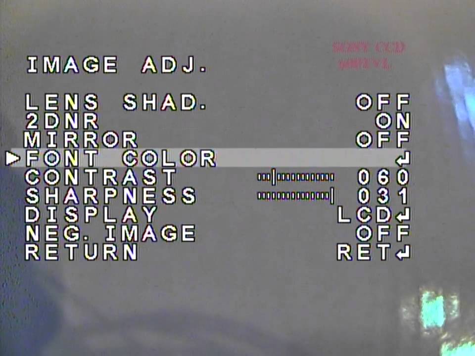

              Detta är mina inställningar i Sony PZ0420. Bilden är lite för ljus men alla detaljer i mörka partier syns bra vilket jag tycker är viktigare än en "snygg" bild. Det är ju en flygkamera först och främst.

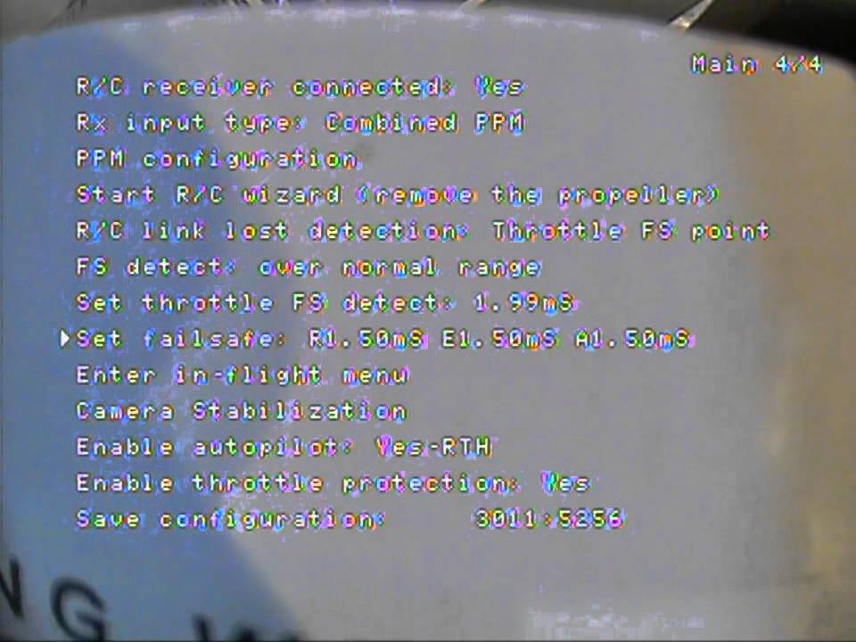

                Detta är mina inställningar för RVOSD och RVJET.

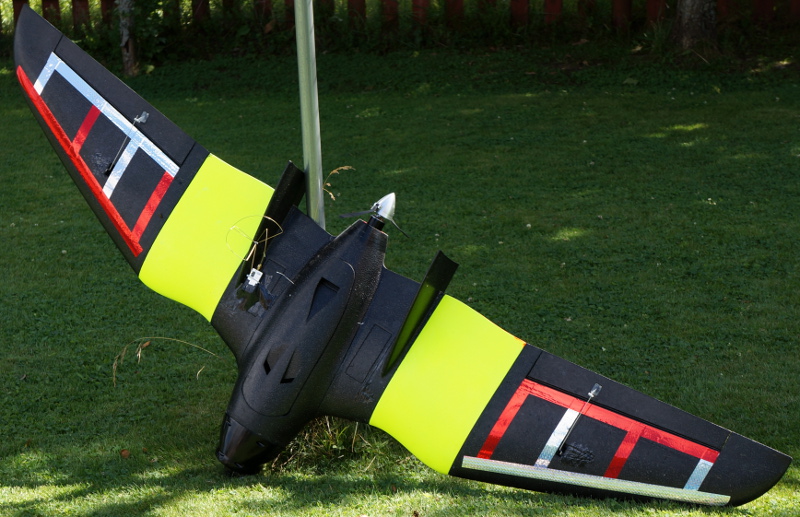

                  målade vingförlängningarna så jag kan se den i luften. och ja jag vill se den trots att det är en fpvmaskin.
                  Flourocerande färger gör sig inte så bra på bild. den gula bländade mig när jag tog fotot.
