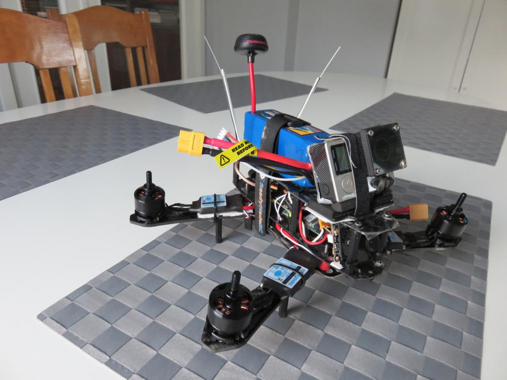

    Tänkte kunde lika gärna skapa en egen tråd istället för att posta i den "allmänna".
    Har inte varit nöjd med quaden fram tills nyligen men nu tycker jag den inte har några dåliga tendenser längre.
    Setup och bild.
Namn: RD270SPR.jpg
Storlek: 67,4 KB
    Ram: RD270 med Speedracer arms som kommer med 10 graders vinklar ( fpv-reconn.com )
    Styrkort: Naze32 Black med Cleanflight
    Motor: Cobra 2208 2000Kv
    ESC: ZTW A-series 20A ESC SimonK 2013-05-15 firmware.
    Batteri: Nanotech 4s 2200mah 45-90C
    Prop: HQ6045
    FPV: Immersion 5.8Ghz och Fatshark Dominator V2
    Radio: Frsky Taranis 2.4Ghz
    Camera: Gopro 3/4
    FPV camera: Sony CCD Effio-V 800TVL Ultra WDR Camera 2.8mm
    Testade lite PC=0 och lägre expo än jag brukar ha för att få tillbaka "mini känslan". Helt annorlunda än med PC=2 och hög expo som jag hade innan.
    Den fick testa rejält då det blåste en hel del. Lite läskigt när man driver utåt i svängarna. Kom längre ut än jag tänkt mig flera gånger. Ville inte komma så nära båtarna egentligen. Tycker den klara vinden helt okej ändå.

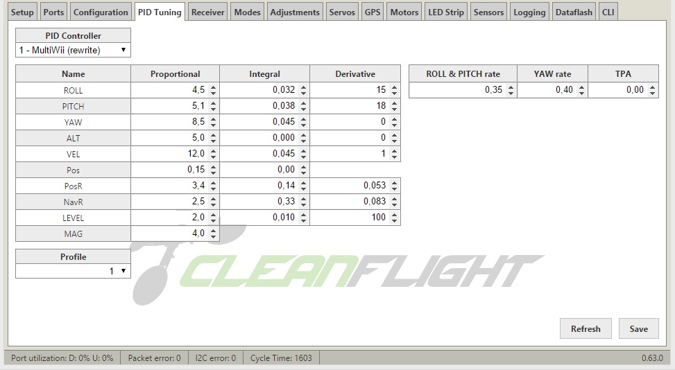

        Mer test av Rotorgeeks reglage och HQ Bullnose 6x4.5. PID tuning. Landade i förtid då jag inte har nån spänningsvarnare för tillfället efter senaste krashen men verkar som batteriet räcker 3min med denna körning.
        Ska försöka flyga på ett annat ställe nästa gång
        Minst 1.5 mil till nästa bra ställe så inte så ofta man pallar efter man kommit hem hehe.
        Har börjat spåna på att köra 5S. Byter man ut det ena reglaget med BEC så klarar dom upp till 6S. Så bara ett reglage som behöver bytas sen är det bara att köra. Men får se om det blir av. Den är ändå kul att flyga som den är och bra batterier är inte så billiga direkt.. Frågan är om det är värt det. Kanske bara blir pankaka lixom.
        Bifogar PIDs om nån undrar. Är inte så bra på tuning men dom känns okej iaf. Förhoppningsvis går det höja P ännu mer men får se.

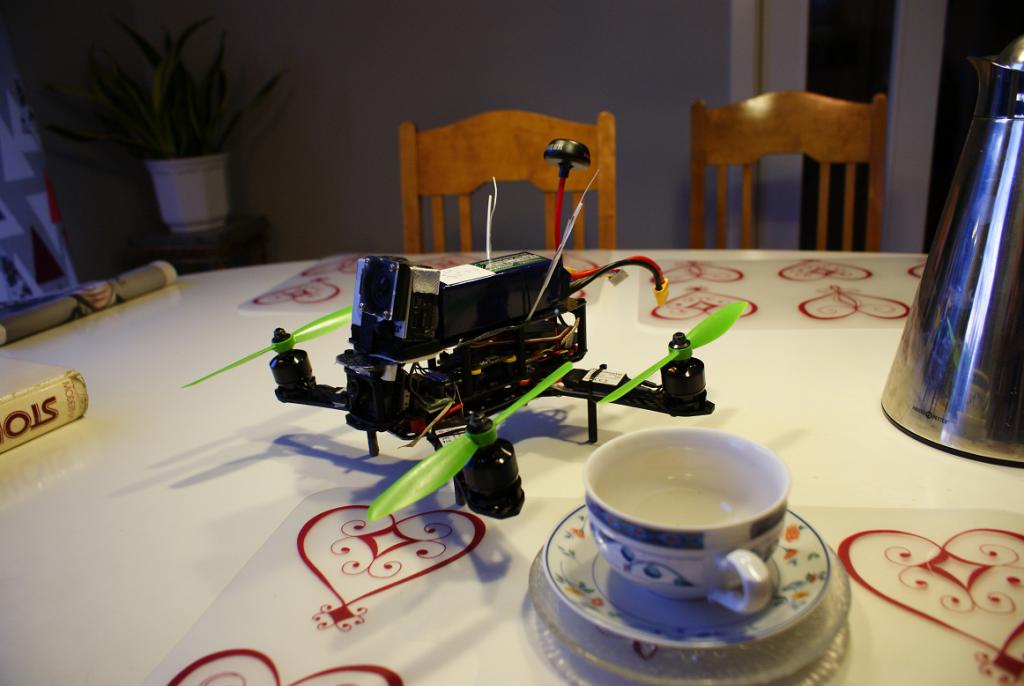

                  Kan bli svårt att få plats, bara cm marginal mellan ramen och prop (bild nedan)
                  Kanske blir 6S senare nångång men som det verkar är det för effekthungrigt. Blir som en dragster, man kan dra några fullgasrepor och sen dags att landa typ om batteriet inte gett upp innan hehe. Min laddare klarar att balansladda 2st 5S samtidigt men inte två 6S så blir smidigast så också.
