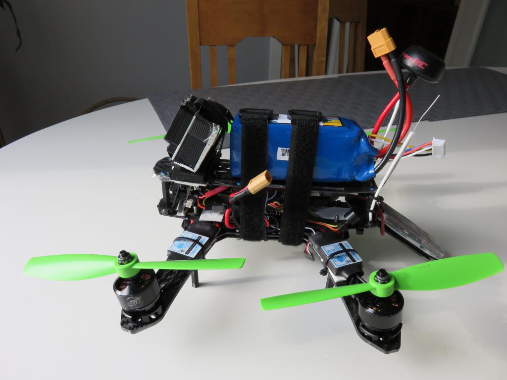

              Fick hem några Zippy Flightmax 2200mah 6S at testa på koptern.
              Det blir allså 6S, 2208 2000Kv, 6x4.5 Bullnose.
              Första testet gick bra ! Jeklar va det smäller till nu när man pluggar i X60. Blev svart med engång i kontakten :S
              Det är stora kondingar på Rotorgeeks reglagen så jag antar det är därför.
              Samma pids och allt annat som för 4s och 5s. Möjligen behöver dom ökas lite för den extra vikten men annars gick det bra. Inga synkproblem vilket var min oro. Setupen är dock rena döden för stackars Zippy men provar med dem först även om prestandan blir lidande när dom tappar spänningen.
              Blev bara tråkig test så ingen video men får hoppas på väder nån annan dag..
              Det blev aningen trångt ???

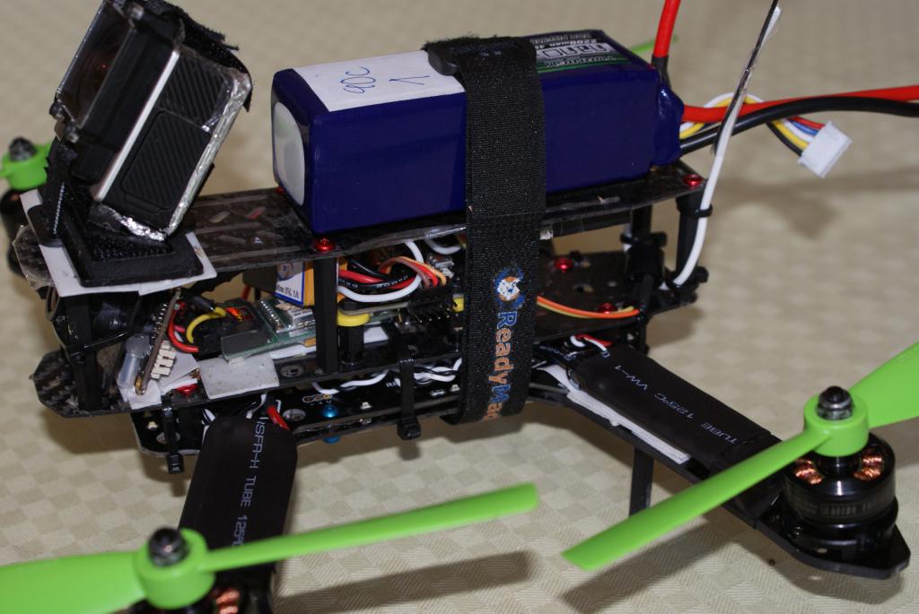

                Byggde om min RD270 med några nya grejor.
                Cobra 2206 2100Kv Racing Edition
                Xrotor40A 4-6S med BLHELI
                Gamla 4S Nanotech 2200mah 45-90C sen tidigare. 260g så aningen tunga..
                Stenålders CF 1.8.1 utan nån speciell tuning. Vill bara flyga just nu. Trött på tuna :P
                AUW 850g.
                Reglagen är dom "bästa" i klassen för upp till 6S när man lägger in BLHELI. Dom är dock tunga och STORA så provade plocka bort kylblocket och sparade totalt 26g. Använder ändå inte mer än hälften av spec. så dom blir inte ens ljumna nu efter flygningen nedan. Testade även 6S tidigare på denna setup och det var brutalt med kraft. Dock Sync problem :S
                Ska kika om jag kan ändra timings från med-high till med-low. Kanske funkar då.
                Ett annat problem jag har är att minthrottle känns för hög fast jag ställt in som man ska ?
                1060us i BLHELI men i Cleanflight startar dom inte förren 1129 vilket ger lite för mycket gas.
                Fick problem med att landa som synes i videon
                3.82v kvar så kunde flugit lite till kanske.

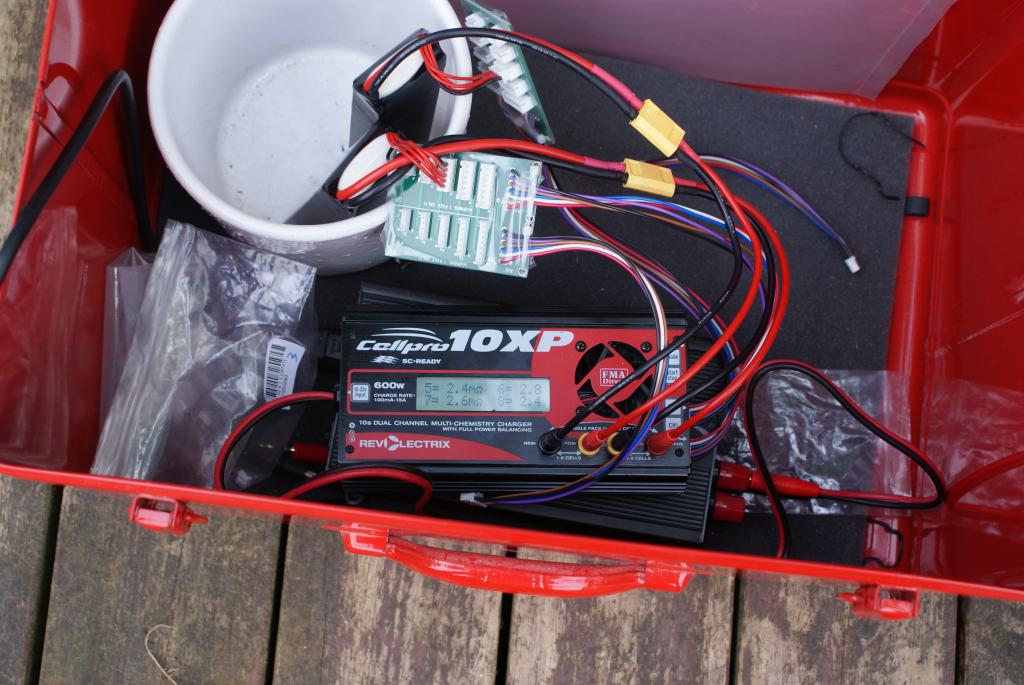

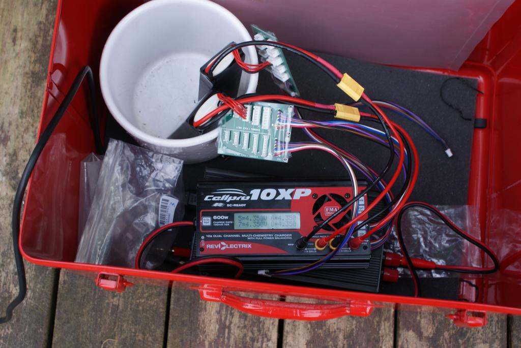

                        För att få bättre flygtider ska jag förutom att byta till 7" proppar testa Revolectrix Platinum BLEND435 40/80C 4S 3200mah 4.35v lipo. Bara updatera firmware i laddarn och köra.
                        Mitt Nanotech 4S 2200mah 45/90C väger ~260g och Revo ~275g. Dock kommer dom med sjukt långa 20cm kablar så ska korta dem och tjäna 5-10g hoppas jag. Då har jag allså tjänat 1000mah jämfört med nanotech med bara runt 5-10g ökning i vikt !
                        IR är väl okej för första laddningen 2.4 - 2.8mohm. Det brukar sjunka efter dom först cyklerna.
                        Ja det är inte bästa skyddet i lådan Får fixa bättre kanske.
