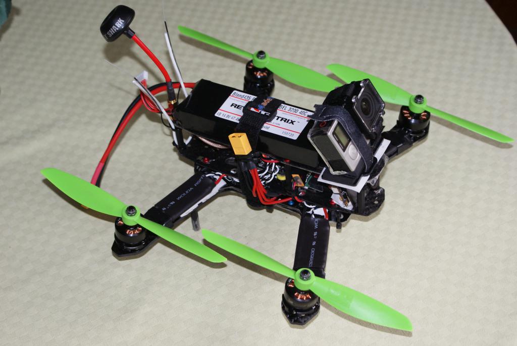

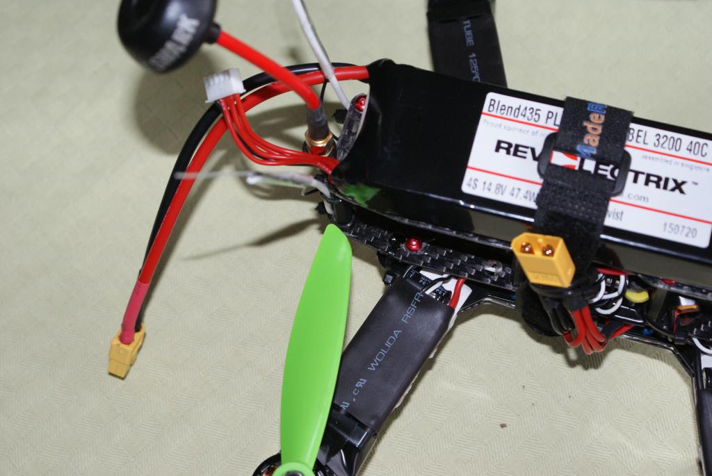

            7" propparna låg i lådan när jag kom hem med ett par RG20 reglage till en annan quad.
            Såhär ser det ut med HQ7x4.5. Inte hunnit korta strömkablaget ännu.
            Lite överlappande av propparna men det funkar för andra utan problem så förhoppningsvis blir det inge strul. Inte mycket marginal till kroppen ! Nån som vet om proppar töjs under hög rpm och isåfall hur mycket ? Beror väl såklart på matrial men vågar man flyga ?

              7" prop yay or nay. Skulle säga nay. Kommer förmodligen flytta över allt till min Blackout 330 istället. Setupen passar den bättre skulle jag tro men nu har man testat iaf. Är sugen på nattflygning vilket jag bygger min B330 för. Får väl se vad det blir av det. Såhär flög den iaf, känns lite "meh" jämfört med 5" och 6" setuper. Behövs högre rates märkte jag. 2206 orkar kanske inte riktigt 7" proppar.

                #52
                Topfart verkar den ha rätt okej iallafall. Men 7" hade jag satt på 2208or. 7" 2208 2000kv 4S lär nog flyga rätt okej. 1200kv 8" flög ungefär som 2206 med 6x3 proppar när jag körde det.
