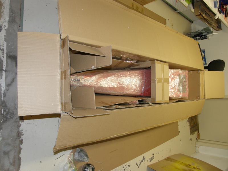

    Efter många sömnlösa nätter (skämt å sidå) fick jag äntligen chansen att åka till Autopartner i Torshälla för att hämta min nya Decathlon från Pilot-RC.
    Stack iväg 05.00 på Lördag morgon och 10.30 var jag framme. Hade ett släp att konka på, det gick inte
    så fort så att säga. Väl där blev jag varmt välkommen av Pelle.
    Alltid lika kul att besöka butiker fullsmockade med RC prylar.
    Fick en liten demonstration av verksamheten och butikens lager, häftigt var det i alla fall.

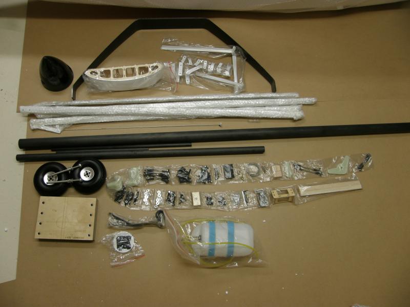

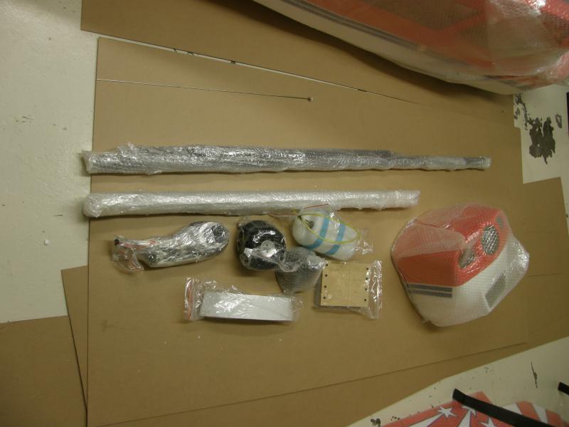

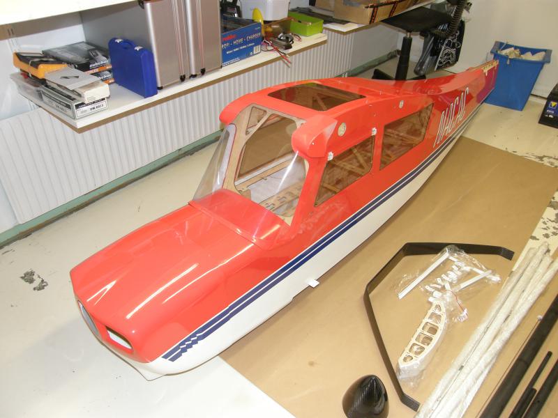

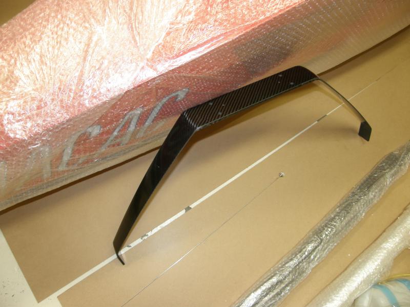

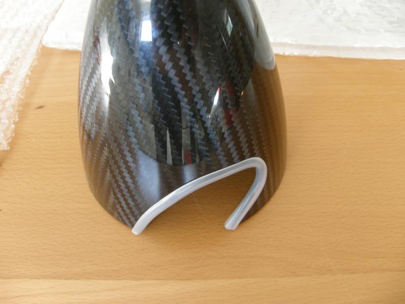

    Har packat upp nu det mesta , väl förpackat var i alla fall och ser mycket lovande ut.
Namn: P9180267.jpg
Storlek: 63,8 KB
ID: 517943 Klicka på bilden för större version
Namn: P9180269.jpg
Storlek: 67,1 KB
ID: 517946Klicka på bilden för större version
Namn: P9180268.jpg
Storlek: 27,5 KB
ID: 517944Klicka på bilden för större version
Namn: P9180265.jpg
Storlek: 60,2 KB
ID: 517945SKlicka på bilden för större version
Namn: P9180257.jpg
Storlek: 49,4 KB
Namn: P9180263.jpg
Storlek: 47,0 KB
ID: 517941Klicka på bilden för större version
Namn: P9180264.jpg
Storlek: 43,2 KB
Namn: P9180266.jpg
Storlek: 51,3 KB

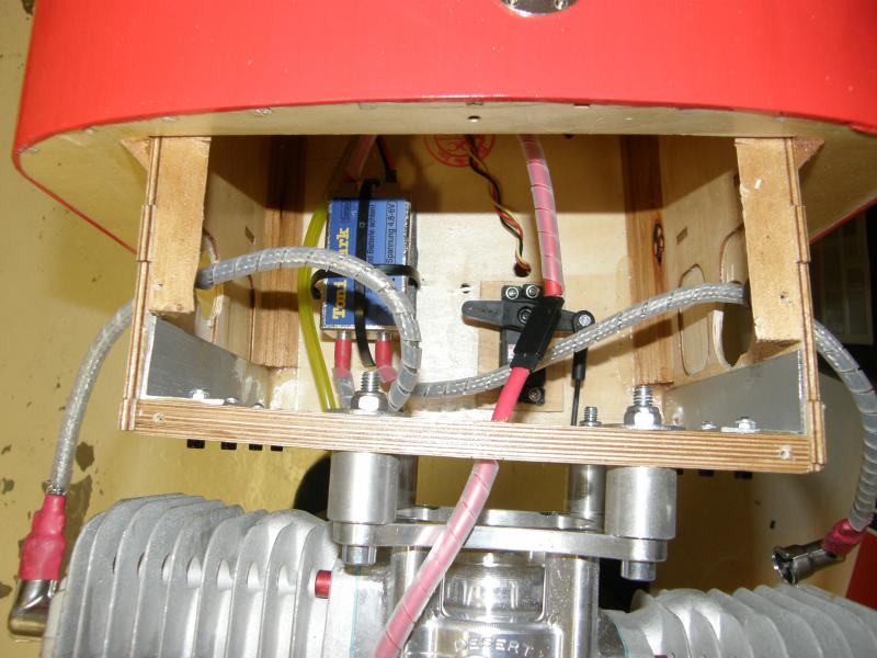

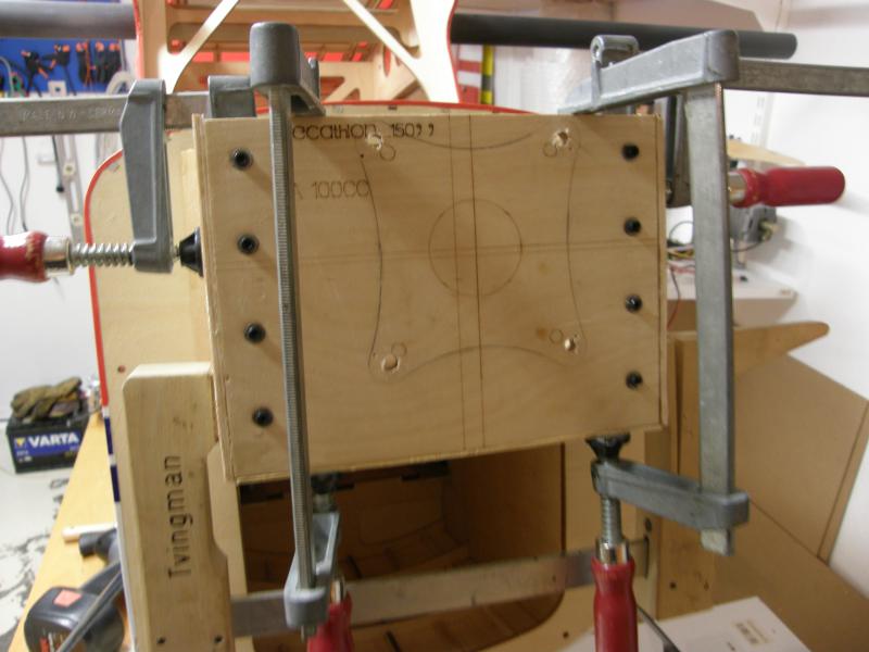

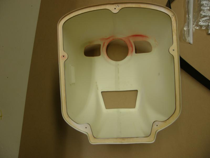

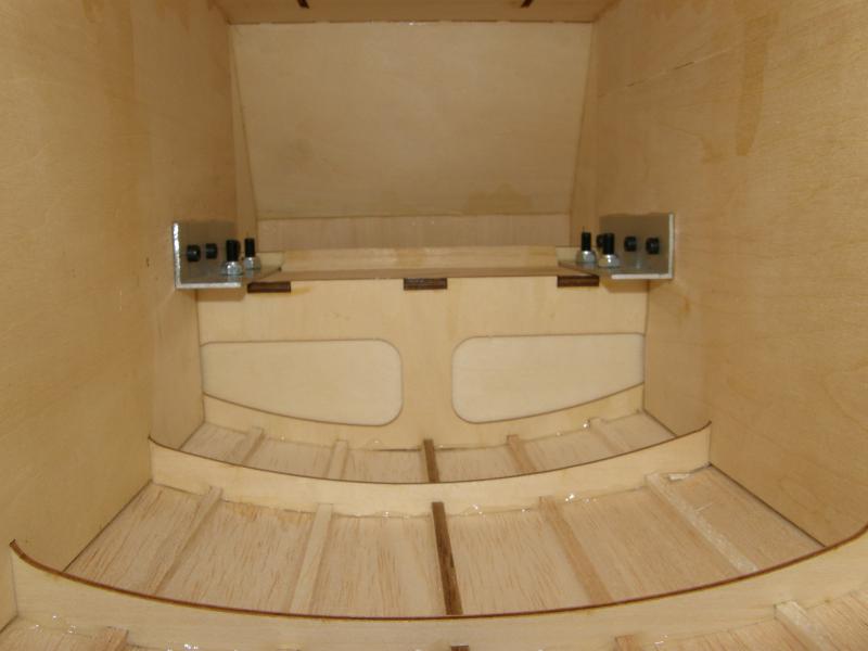

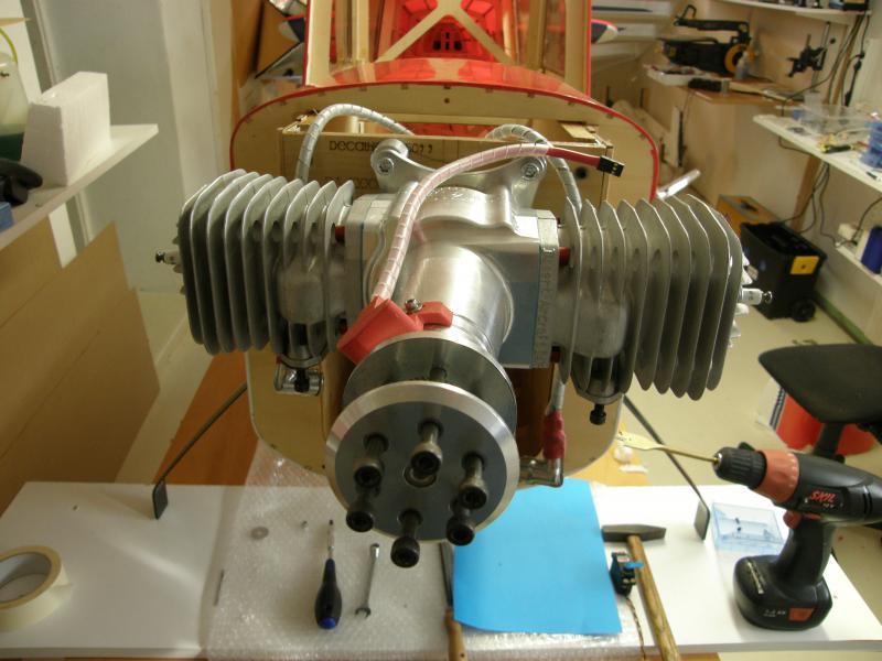

          Kapat av 4 cm av motorfästet för att passa DA 150 och limmat med 24 tim epoxy.
          Borrat upp hålen.
Namn: P9210024.jpg
Storlek: 50,0 KB
          Jag tycker det är bra att börja montera motorn, man ser lättare var tyngdpunkten blir plus monterat huvudstället som gör det lättare att arbeta med kroppen.

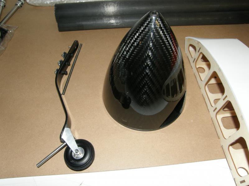

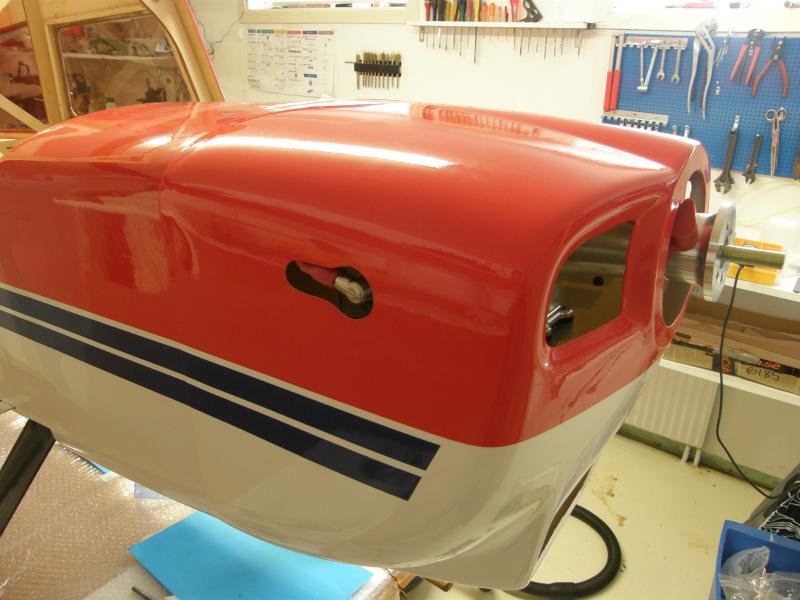

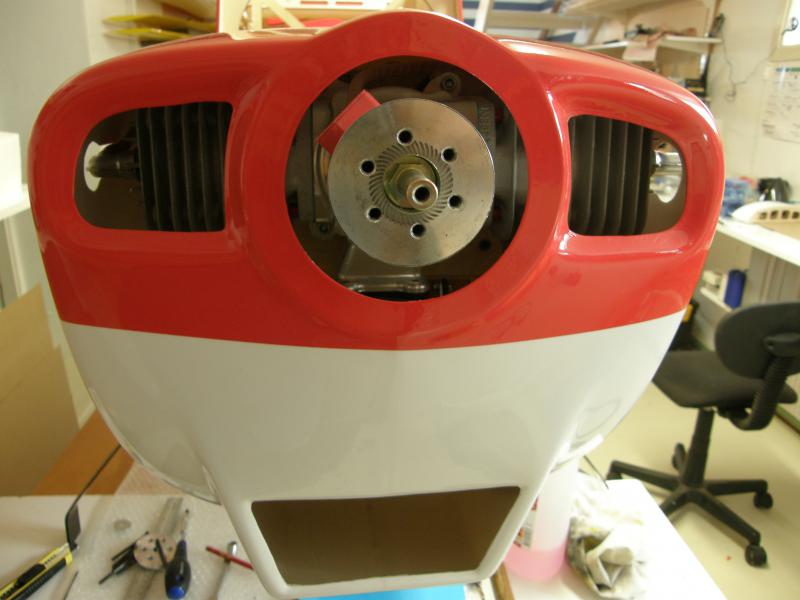

              Arbetet fortsätter men det går inte fort, försöker tänka igenom varje moment för maximalt resultat.
              Anpassat motorinstallation med kåpa, kåpan´s passform till kroppen är perfekt.

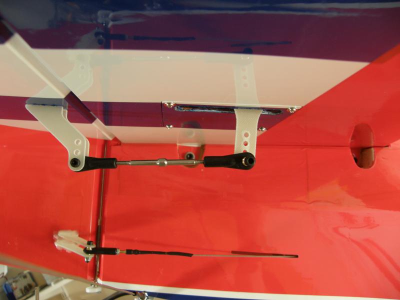

              Riktigt rejäla stag till höjdroder fastsatta.
Namn: P9230032.jpg
Storlek: 46,8 KB
ID: 476011Klicka på bilden för större version
Namn: P9230030.jpg
Storlek: 61,9 KB
Namn: P9230028.jpg
Storlek: 28,8 KB
ID: 476009Klicka på bilden för större version
Namn: P9230031.jpg
Storlek: 57,8 KB

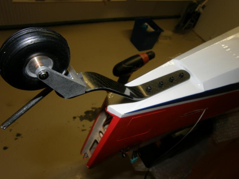

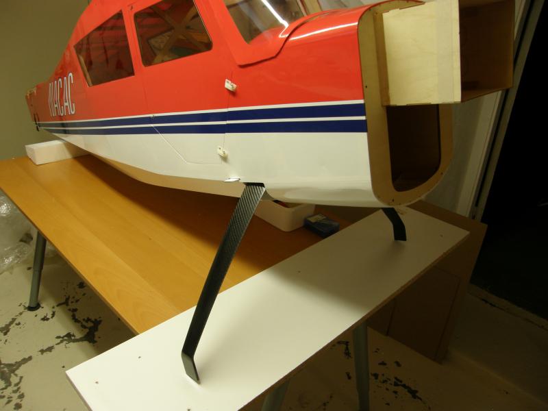

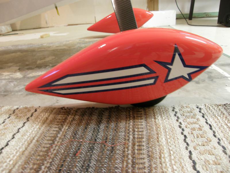

              Markering och monterat
              sporrhjul.
Namn: P9230025.jpg
Storlek: 21,1 KB
ID: 476006Klicka på bilden för större version
Namn: P9230026.jpg
Storlek: 35,3 KB

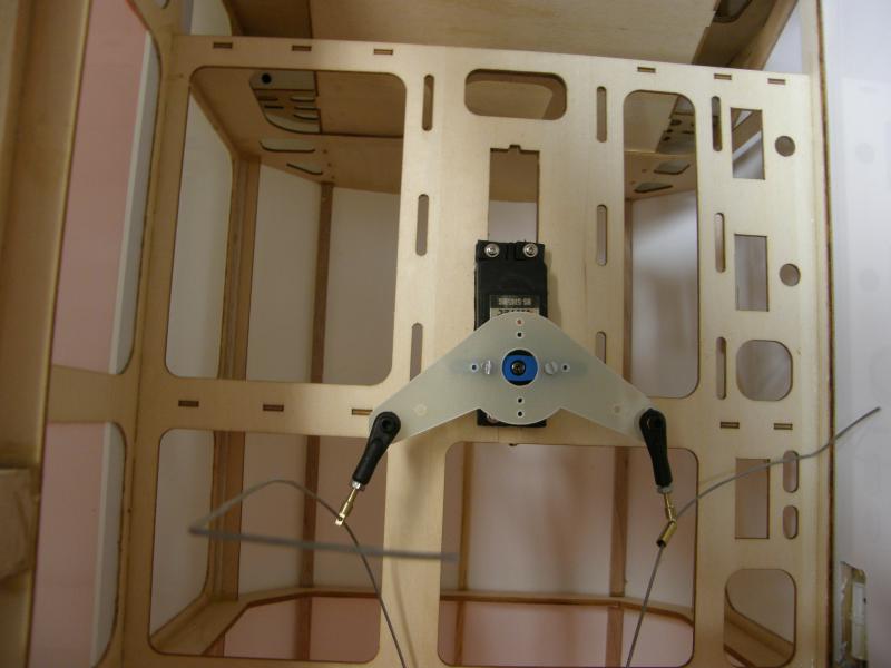

              Servo sidoroder installation Hitec 5745 Digital
Namn: P9230027.jpg
Storlek: 41,5 KB

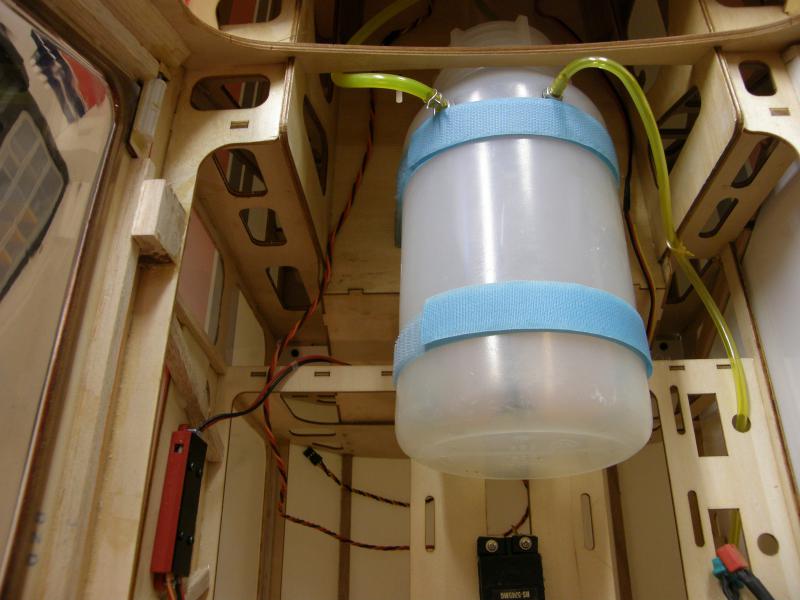

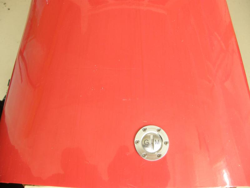

                Tank placerad, höjdroderstag klara, sidoroder linkage klart, tanknippel installerad,
                emcotec killswitch installerad.
Namn: P9270048.jpg
Storlek: 55,4 KB
Namn: P9270046.jpg
Storlek: 51,2 KB
Namn: P9270040.jpg
Storlek: 56,9 KB
Namn: P9270045.jpg
Storlek: 31,6 KB

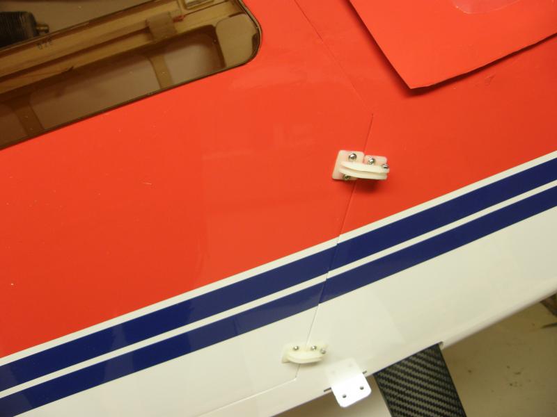

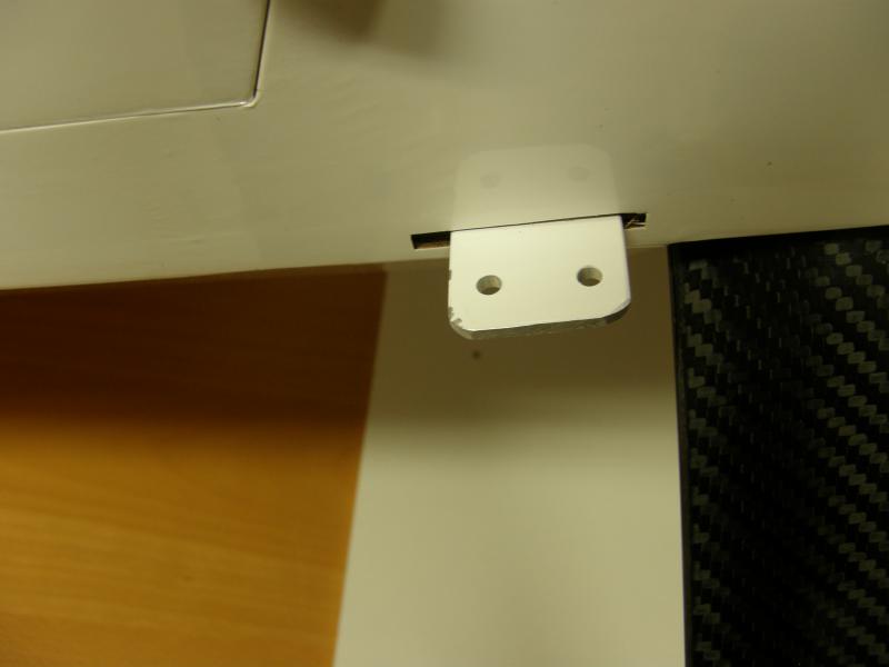

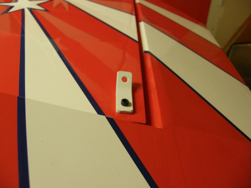

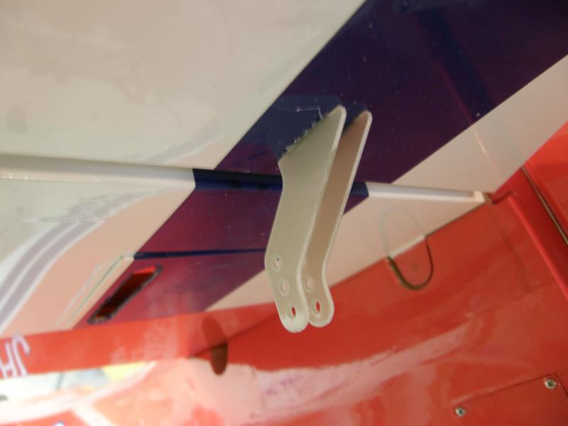

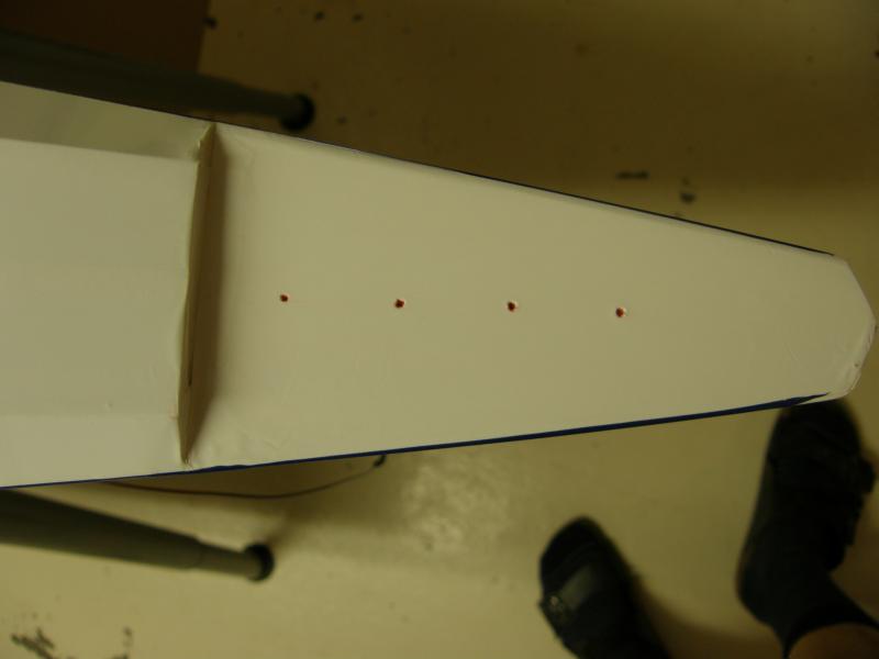

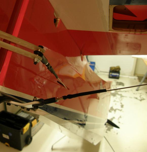

                      Höjdroderna monterade
Namn: P9280050.jpg
Storlek: 35,4 KB
Namn: P9280056.jpg
Storlek: 35,3 KB

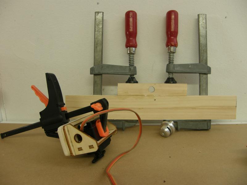

                      Tänkte limma fast lite silikonslang , fast svart ser nog bättre ut.
Namn: P9280052.jpg
Storlek: 45,9 KB
Namn: P9280051.jpg
Storlek: 24,4 KB

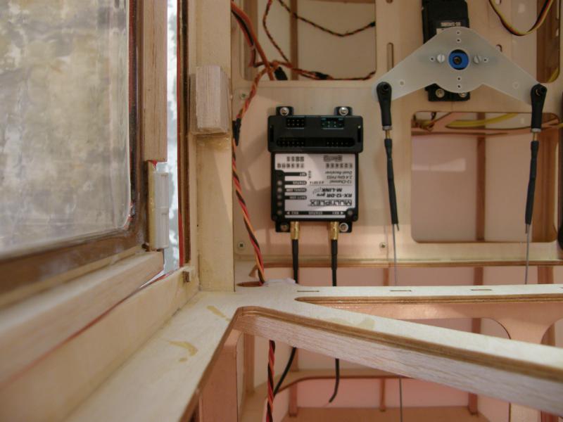

                        Det går rätt bra. mycket är ju redan gjort från frabrik.

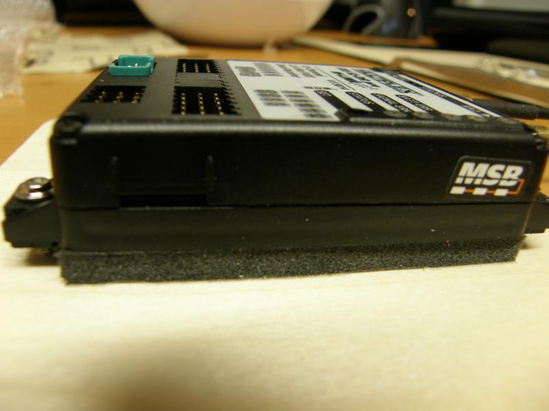

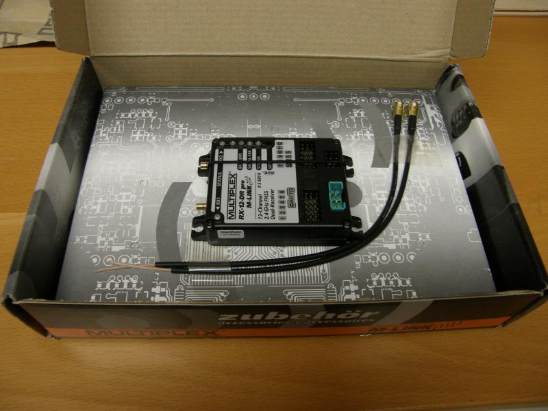

                        Multiplex M-LINK mottagare 12 kanaler. Det bästa som finns att få.

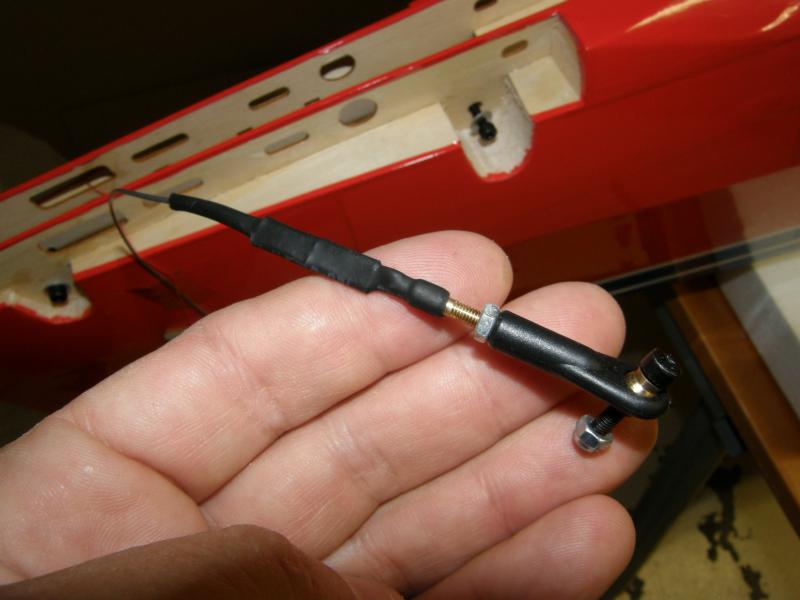

Namn: P9290059.jpg
Storlek: 65,2 KB
ID: 476096Klicka på bilden för större version
Namn: P9290060.jpg
Storlek: 61,4 KB
ID: 476098Klicka på bilden för större version
Namn: P9300062.jpg
Storlek: 40,1 KB
                        Mottagren placerad
Namn: P9300066.jpg
Storlek: 50,1 KB

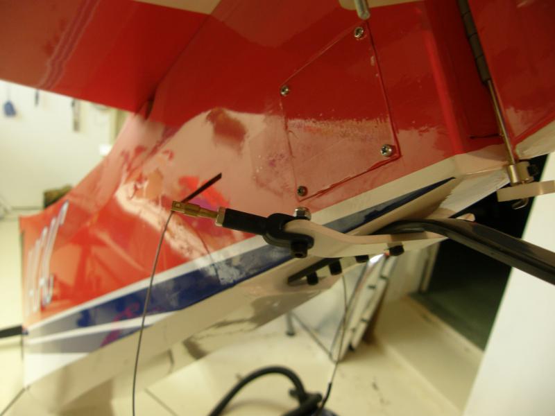

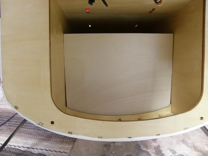

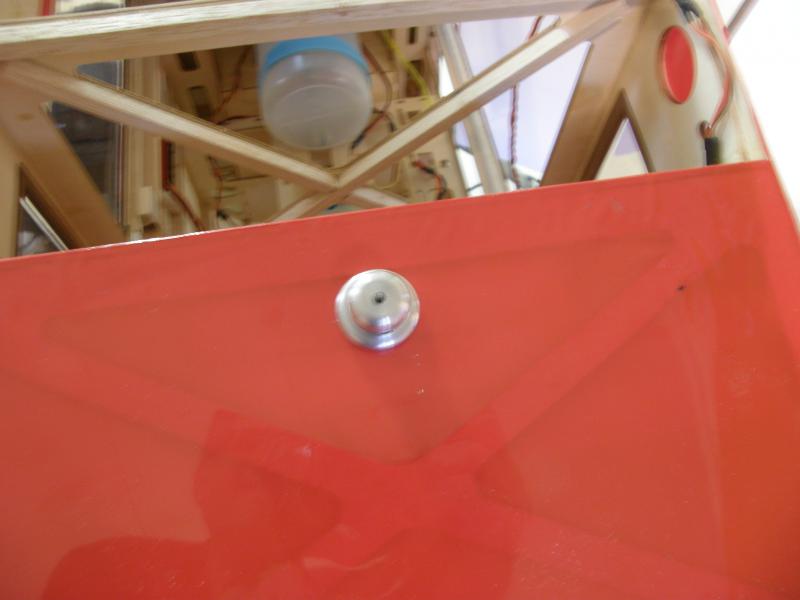

                        Spantet till bogserkoppling och installerad.
Namn: P9300063.jpg
Storlek: 39,9 KB
ID: 476100Klicka på bilden för större version
Namn: P9300064.jpg
Storlek: 31,1 KB

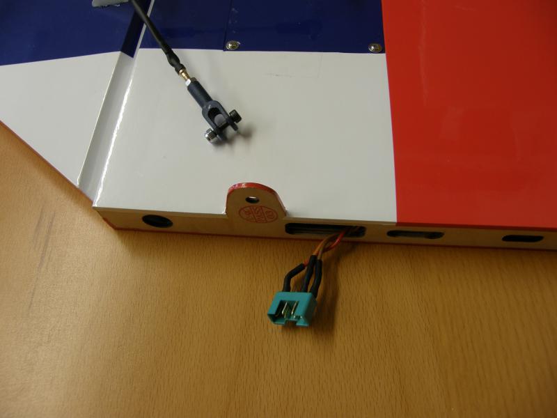

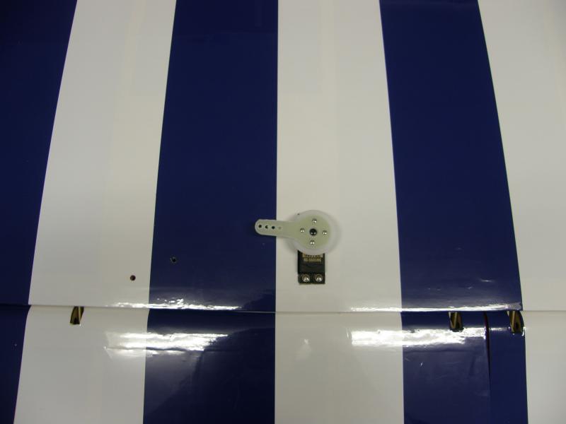

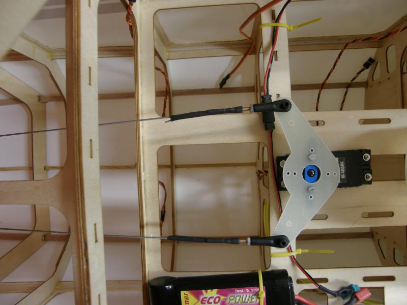

                        Skevroderservo fastsatt omd GFK roderarm (från fabrik)
Namn: P9300065.jpg
Storlek: 24,5 KB

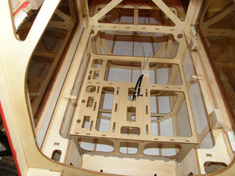

                        Gjorde ett spant till dämparna. har beställt MTW krökar med kullänk. Kommer om ca 2 veckor.
Namn: P9300069.jpg
Storlek: 37,2 KB

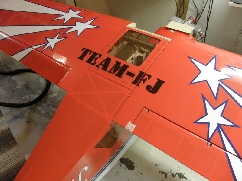

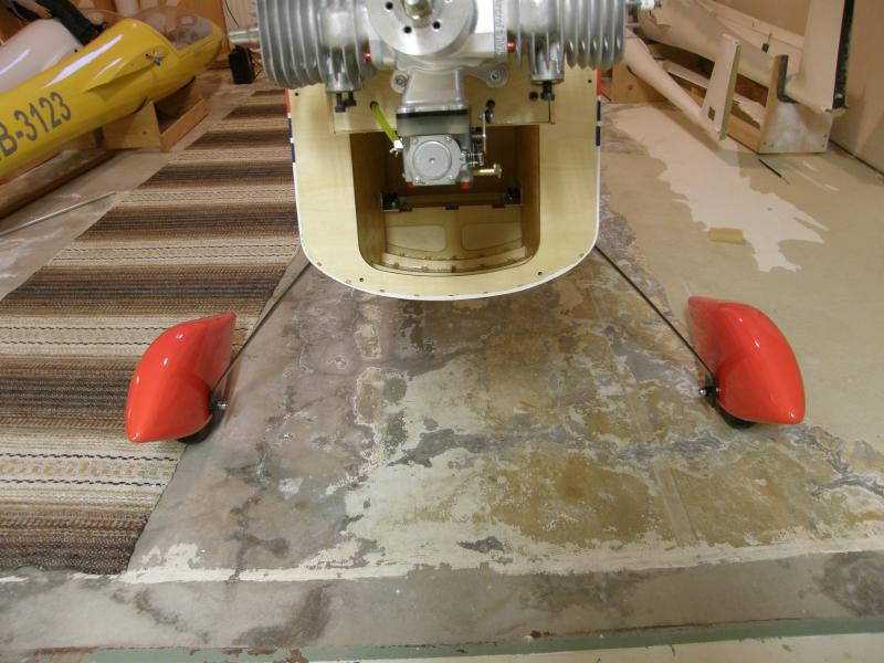

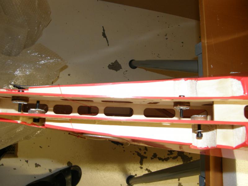

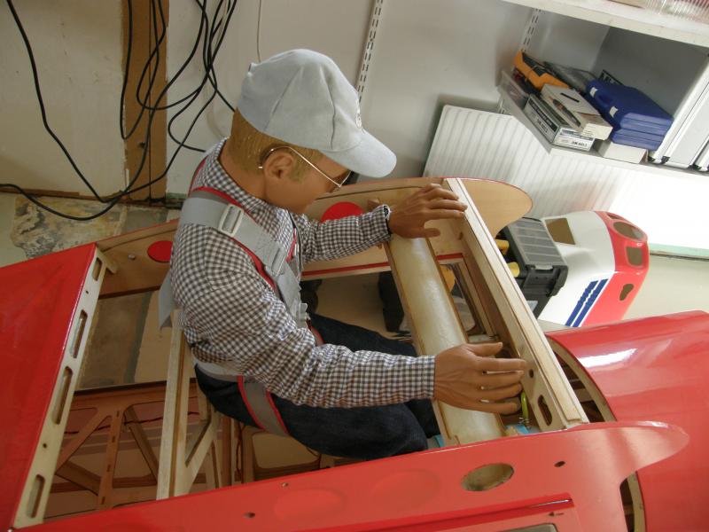

                            Hela da´n igår gick till för att montera hjulkåporna. Mycket mätande med vattenpass och måttstock.
                            Det är ju så noga förarbete ger bra resultat eller som man säger "skynda långsamt".
Namn: PA020096.jpg
Storlek: 69,2 KB
ID: 476153 Klicka på bilden för större version
Namn: PA020093.jpg
Storlek: 69,3 KB
