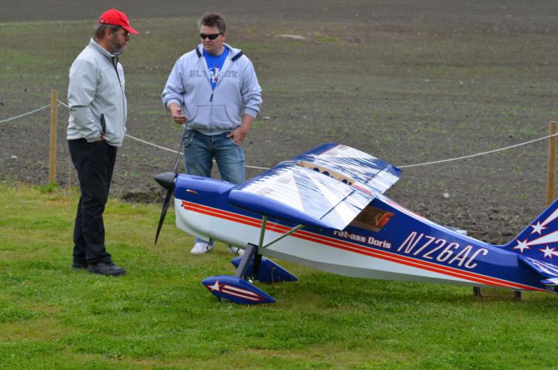

                        Jag fick ett telefonsamtal idag från en klubbkompis som håller på och monterar en DLE111:a i sin 3m Decathlon av något tjeckiskt märke. Hans motorbox var helt 0:ad, hur ser det ut på pilot rc:s modeller? Jag antar att ni har ca 2-3 graders högerriktning inbyggd i motorboxen och eventuellt även lite nedåtriktning?
                        Jag vore jättetacksam om någon av er som flyger just Decathlons kan meddela ungefärlig riktning på era motorer
                        Hälsningar,
                        Jesper
                        Team Nordic-hobbytec.se
                        • anders e
                          • feb 2009
                          • 450
                          #102
                          Ja det er noen grader til høger, men jeg har inte modellen her nå. Kan sjekke om nogra dagar.
                          Anders Engesvoll

                              OBS!! Sjekk deres decathlon. Min delade seg i to under landing i dag.
                              Litt tynn balsa mellom landstell og vingestag.
                              PS Modellen er hel igjen

                                Det var en överraskning att se den på det viset. mycket tråkigt. Har du satt den hårt några gånger?
                                Själv var jag på Ålleberg förra helgen och bogserade storseglare, landade lite hårt ett par gånger och märkte
                                frakturer runt huvudstället men inget hade gått av som din. Skall nu förstärka rejält med kolfiber väv och epoxy.
                                Pilot-RC får ta sig i kragen och komma med bättre saker annars är dom som ruttna tomater.
