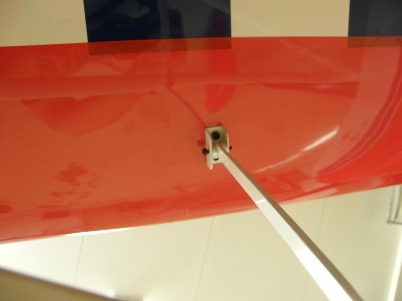

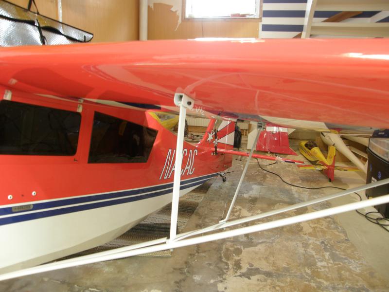

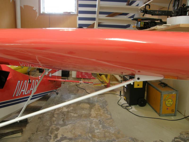

      En riktig baggis att montera vingstöttorna om jag jämför med tidigare modeller i samma klass.

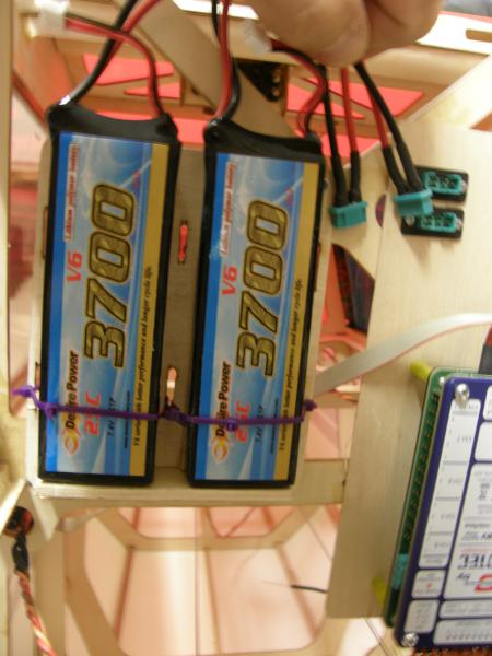

        Idag har jag beställt en EMCOTEC DPSI RV 2001 och 2 st LiPo DesirePower 7,4 V 3700 mah och en programmeringsbox till mina digitalservon Hitec.

          I Onsdags kom så paketet med 1 st EMCOTEC DPSI 2001 RV inklusive magnettändningsmekanism, 1 st Hitec programmeringsbox
          och 2 st Desire Power Accar 7,4 V 3700 mah.
          La märke till att balanseringskontakten inte passar den befintliga multiplatta jag har, den är för tjock. nu måste jag leta adapter och jag fattar inte varför tillverkarna inte kan ha en gemensam standard, typ den för t.ex servon UNI. Är det så förbannat svårt att göra eller?:banghead:

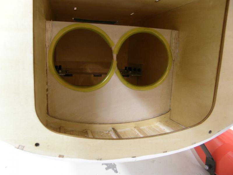

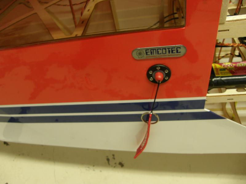

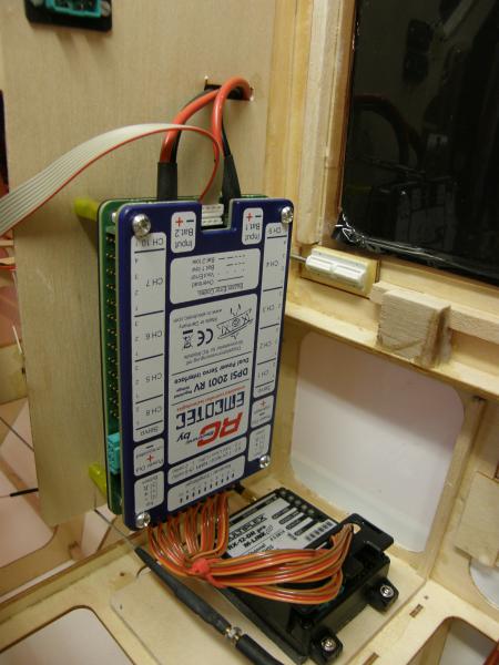

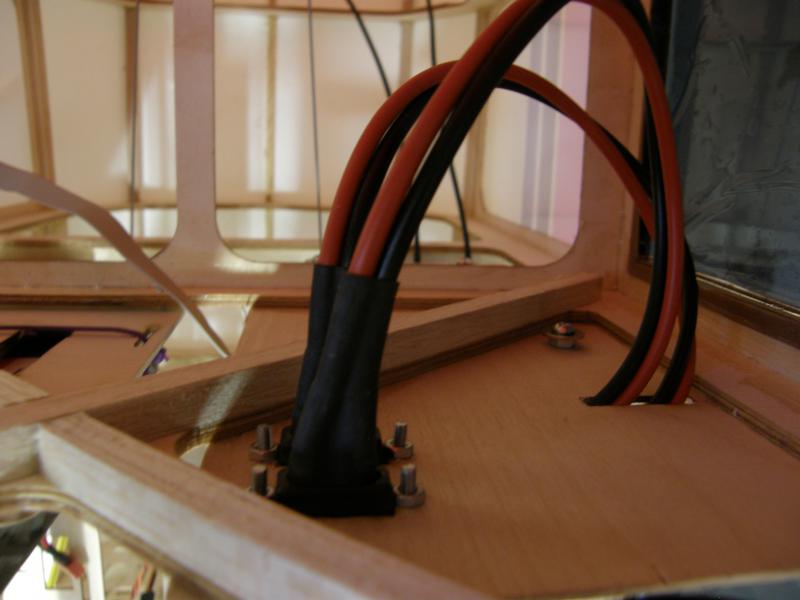

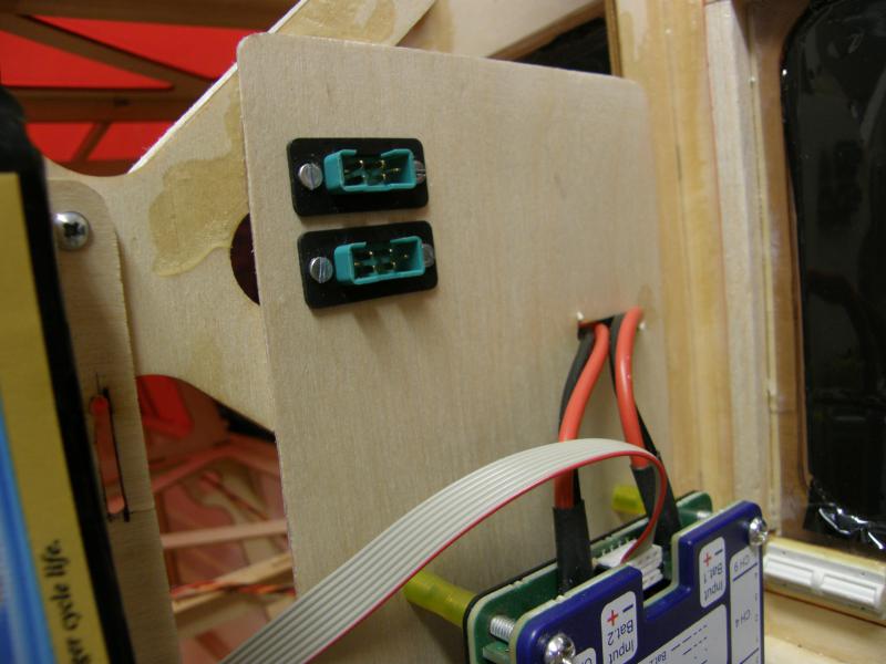

            Några bilder på installationen av EMCOTEC DPSI 2001 rv med två MPX kontakter (hane)
            och 2 Lipoaccar DP 3700 med MPX (hona)

            DPSI:n har jag hängt upp i tygonslang för att unvika för mycket vibrationer med m4 skruv från bådera hållen.
            Magnettändningen blev installerad på sidan bakom dörren.

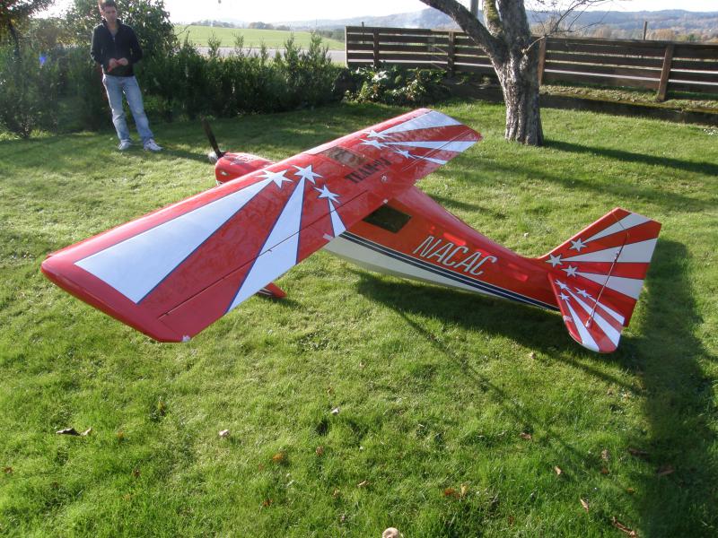

            Vädret är kanon idag och ingen vind så kärran blev monterad i trädgår´n . En rejäl pjäs är det i alla fall.

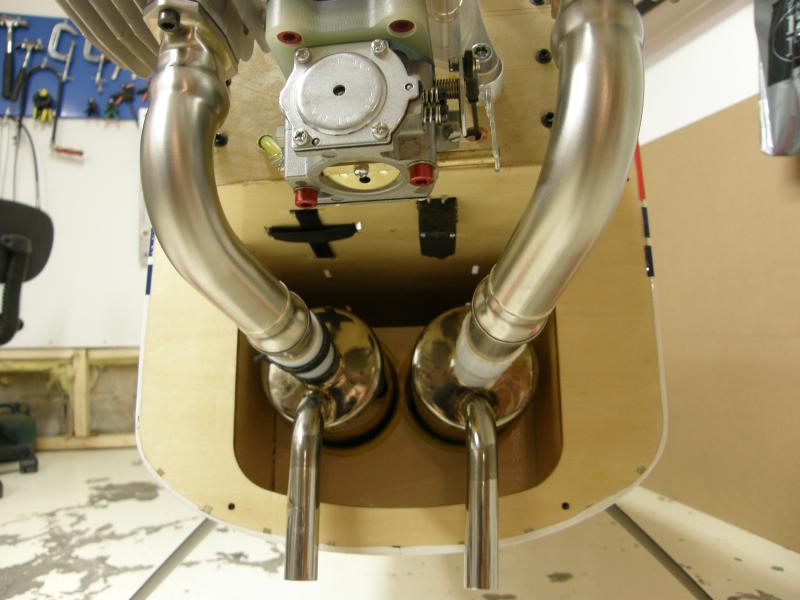

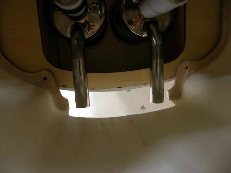

                Nu är vi slutfasen av monteringen med anpassningen av MTW krökar.

                  Idag har vi lött krökarna med silverlod, fick tag på lod som krävde mindre uppvärmning.
                  Mycket lättare och snyggare blev det oxå.

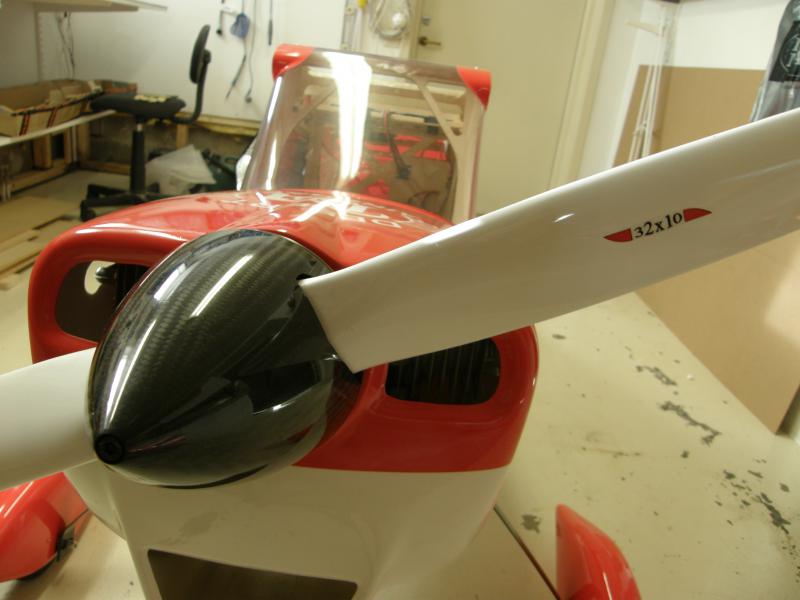

                  Motor: DA 150 CC
                  Dämpare: DA med MTW krökar (kulled)

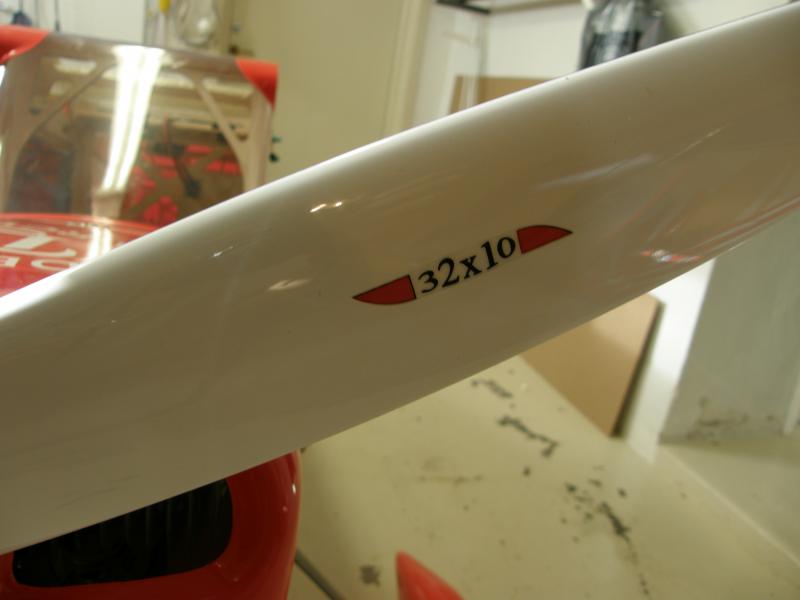

                  Propp: Biela Kolfiber 32x10

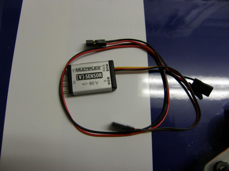

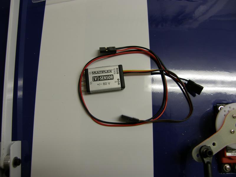

                            För några helger sen fick jag påhälsning av Bo på ORBO, han ville ta med sig min sändare för att MPX i Tyskland skulle undersöka om det var något fel på pga förra årets krasch, nej inga fel hade hittats men som trogen MPX användare sen 70 talet fick jag en
                            MPX Telemetrie modul (Spannungs-sensor) som gåva, det var riktigt schysst tycker jag.
                            Den skall jag använda och är till stor fördel ur säkerhetssynpunkt med många fina finesser. Skall konfigurera den så att jag får info i sändaren om status på accarna och hur mycket som är förbrukat.
