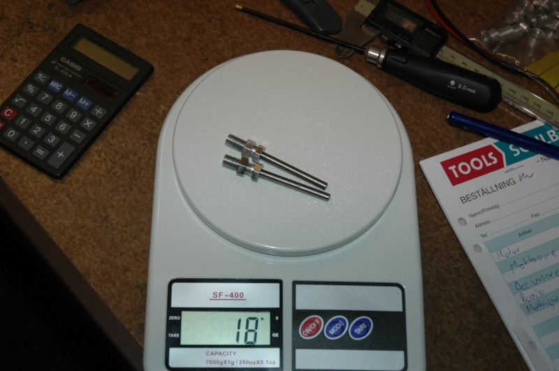

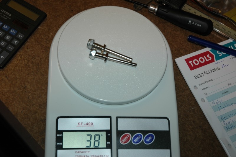

                        Hej på er som jagar Gram
                        Hej nu har jag varit i garaget och fixat lite granna denna gång blev det ett par hjul axlar i titan/aluminium
                        Orginalen som var med min AA Extra 260 väger 38g och dom nya jag
                        tillverkade väger 18g det blir hela 20 grams besparing det är ju nästan halva vikten av ett standadservo:thumbup: och det är ju bra i dessa vickt besparings tider!!!
