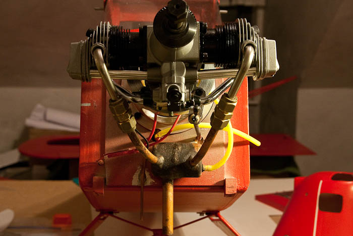

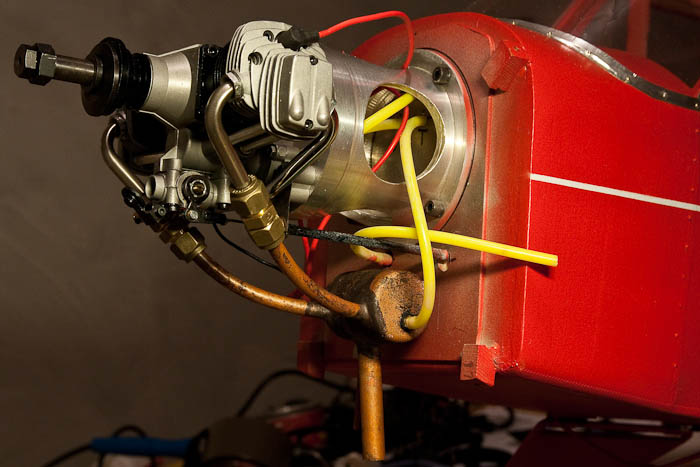

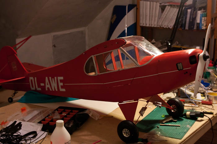

                  Kvällen har ägnats åt lite knep o knåp i motorrummet.
Namn: 1110190619.jpg
Storlek: 63,3 KB
                  Trottelvajern slutmonterad!

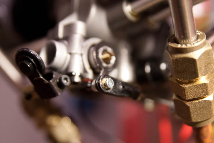

Namn: 1110310622.jpg
Storlek: 84,0 KB
                  Ljuddämparen, glödsystem och slangar nästan färdigt..
Namn: 1110310623.jpg
Storlek: 86,4 KB
                  Ska bli spännande att höra hur hon låter med den??
                  Besök på ingång men motorkåpan ska komma på plats ikväll, är det tänkt.
                  Komplett med tankventil och nålgenomföringar..
                  /Micke

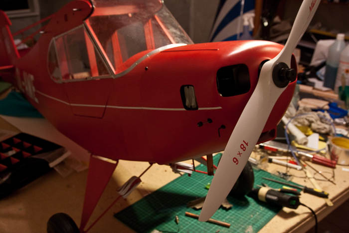

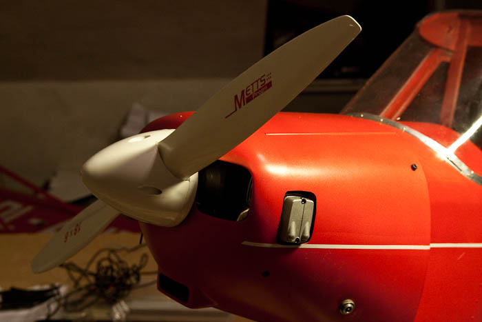

                    #294

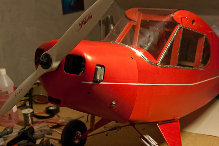

                    Motorinstallationen komplett!!
Namn: 11103106229.jpg
Storlek: 81,7 KB
                    Tvungen att sätta på proppelern med ju
Namn: 11103106230.jpg
Storlek: 75,0 KB
                    Även tankventilen på plats i kåpan.
                    Limmade en 0,8mm plywood bakom den som en förstärkning..
Namn: 11103106231.jpg
Storlek: 84,7 KB
                    Nu tar det sig, tycker jag...
                    Har stötdämparskydden kvar att tillverka sen är det dags att börja stoppa i elektroniken o försöka få CG på rätt plats, skrivbordstrimma o s v... En spinner ska naturligtvis på me....
                    Sen är det.......klart..... (Kan det vara möjligt)??? Den 29:e var det ett år sen jag fick lådorna med posten...
                    /Micke

                      #295
                      Blir bara sååå jäkla snygg!!
                      Dom där kopplingarna till avgasrören, är det "vanliga" rörkopplingar, typ kläm-modell??
                      Klämkona i mässing, eller gummitätning?
                      • ewalds
                        • jul 2009
                        • 532
                        #296
                        Tack, Thomas!
                        Det är vanliga 8mm "Conex"-kopplingar.. För rör, alltså...
                        Kona i mässing! Tror nog att dom håller?
                        /Micke

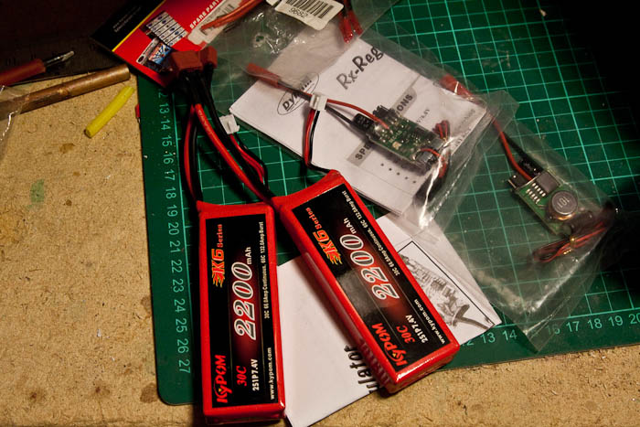

                          #297
                          Blev en tur inom hos Skånehobby idag när jag ändå åkte förbi...
                          På jakt efter spinner, ju....
Namn: 1111010632.jpg
Storlek: 127,2 KB
                          ...o när jag kommer ut har jag förflyttat mig från forntid till nutid...
                          Köpte två Lipo och regulatorer för mottagare/servon... Så nu är även jag "modern"
                          Och spinnern då??
                          Jo, hittade en vit 3", precis som jag sökte..
Namn: 1111010634.jpg
Storlek: 59,3 KB
                          /Micke

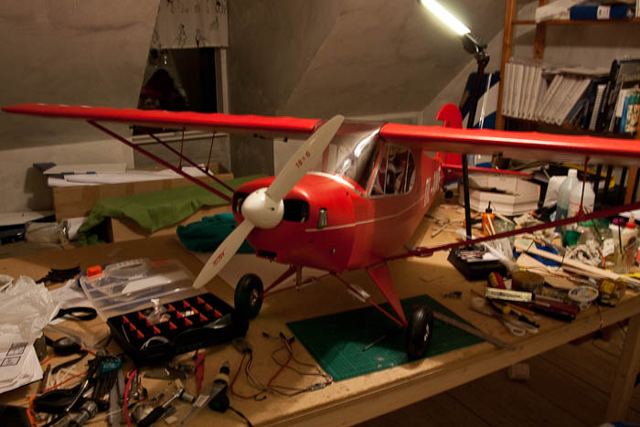

                                #300
                                Alla kablar dragna provisoriskt, strömbrytare monterade och för tredje gången, (tror jag), monterade jag på vingarna..
                                Det blir stort när man ska göra det inomhus...
                                Kvällens mål var att, med lätt nervositet, kolla vart tp ligger...
                                TC skriver i anvisningen att lämpligt värde att börja med är 120mm från rotspryglarnas framkant... Sätter några 3mm tejpremsor på angivet mått..
                                Döm om min fövåning när modellen hänger perfekt... Man undrar ju om det är sant??
Namn: 1111020637.jpg
Storlek: 95,7 KB
                                Svårt att få till nån vettig bild på hela inomhus??
                                När jag såg bilden tyckte jag att det ser ut som att vänstervingen hänger lite nedåt??
                                Va tvungen att kolla men allt stämmer faktiskt..
                                Ska försöka fixa ytterligare en svart skinnbit imorgon för stötdämparna, trixa ihop dom, och sätta i mottagaren..
                                Om sen vädret tillåter blir det en montering utomhus med provkörning av motorn i modellen.. Spännande!!
                                /Micke
