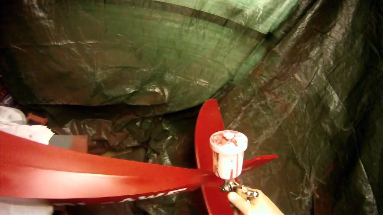

      En liten filmsnutt av skeendet dom senaste dagarna..
      Inte varit läge för några bilder direkt så jag satte videokameran på knoppen och tog mig ut en, (av otaliga turer), i min kombinerade, hangar/verkstad/sprutbox.... Om ngn tycker att det skulle vara ngt att se??
      Färgerna blir lite konstiga i lysrörsljuset, (har försökt justera), men ni får ta det som det är..
      Kroppen klar nu o två vinghalvor kvar... Nu blir det lite flygning i morgon men på söndag kväll SKA det vara färdigsprutat...
      Nu sjunker jag ner i fåtöljen!!
      /Micke

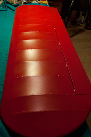

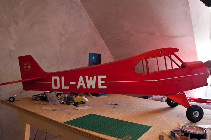

                Nu är hon färdiglackad och står, för första gången, på egna hjul för gott!
Namn: 1110160534.jpg
Storlek: 78,1 KB
                Blev ju en dag på fältet igår så då stod produktionen stilla.. En vinghalva kvar att spruta klarlack på och den blir klar ikväll... Sen kan jag städa undan allt som har med måleriet att göra.
                Höjdrodret ska limmas på plats idag o skev/flaps väntar jag nån dag med så att lacken får härda ordentligt.
                /Micke

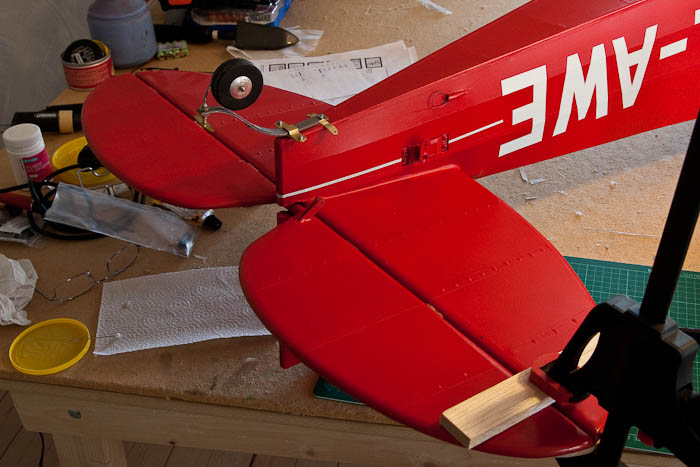

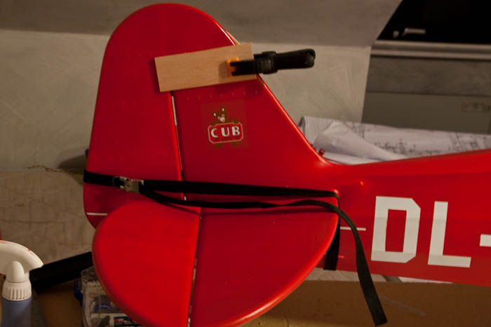

                  ...och även höjdrodrets gångjärn limmade på plats.....för gott..
Namn: 1110060535.jpg
Storlek: 92,4 KB
                  /Micke

                    Höjdroderlinkaget, som var klart sedan tidigare, monterat!

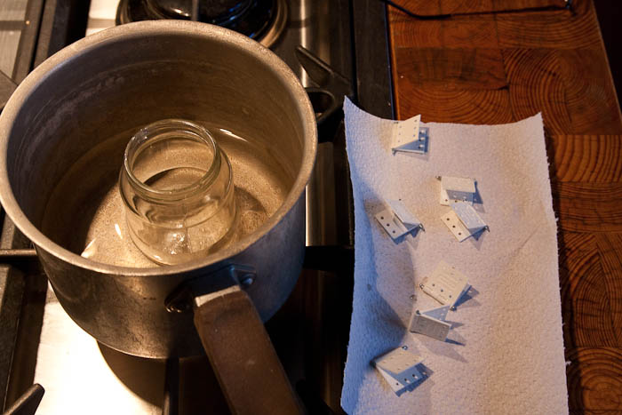

                          Ett vattenbad för att smälta lite vaselin att doppa gångjärnen i.. För att inte få in ev epoxy.. Funkar klockrent..
                          Samtliga gångjärn på plats nu..

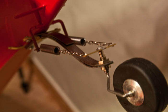

                          Sporrhjulet har fått styrning,även det...

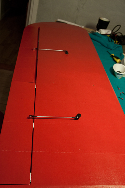

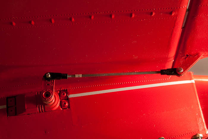

                          Stötstänger för flaps o skev tillverkade och monterade.
Namn: 1110190556.jpg
Storlek: 86,6 KB

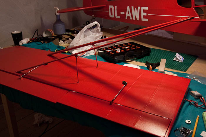

                          Var tvungen att prova stöttan på första, färdiga vingen..
Namn: 1110190558.jpg
Storlek: 99,4 KB
                          ...o således klart att jag måste sätta på vingen me...
Namn: 1110190562.jpg
Storlek: 82,4 KB
                          Verkar funka i alla fall...

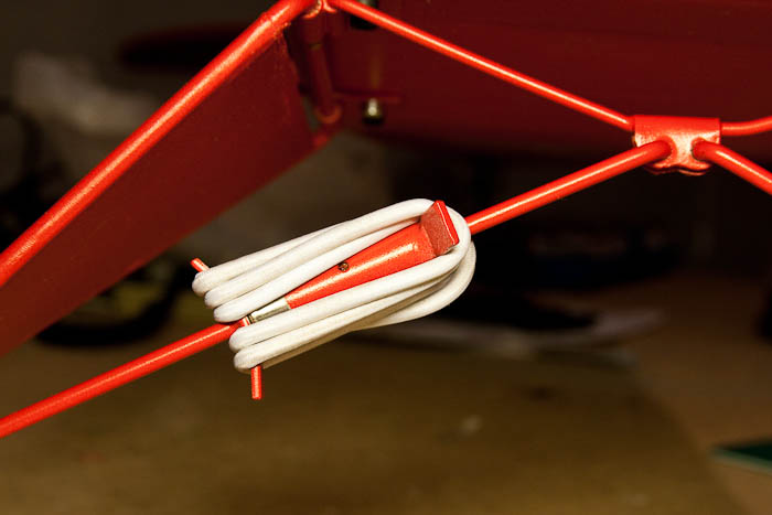

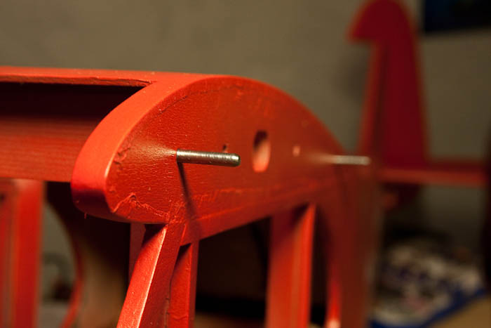

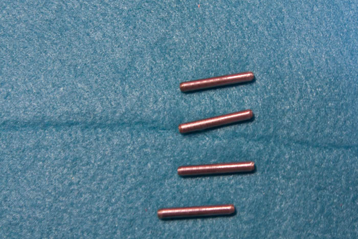

                                4 st 4x30mm stålstift ska limmas i rotspryglarna för att styra vingen på plats.. Kan tyckas klent men det ska räcka o bli över. Dessa stift kommer inte att ta upp någon belastning utan all kraft hamnar på stöttorna...
Namn: 1110190567.jpg
Storlek: 53,4 KB
                                Här är stiften epoxyade på plats och efter ett dygn testar jag, (med viss nervositet), att jag kan få på vingarna..
                                Jodå, det funkade, även det..

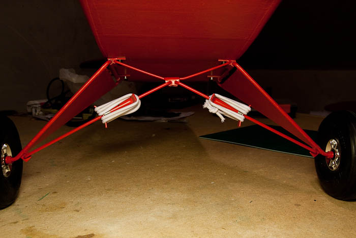

                                Bild på stället med sina dämpare..
Namn: 1110190566.jpg
Storlek: 64,0 KB
                                Dämparna ska kläs in med svart skinn, är det tänkt??
                                Ska bara hitta något lämpligt?? Har en gammal skinnväst man kanske får börja klippa i??

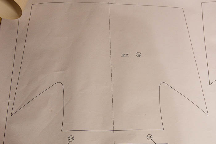

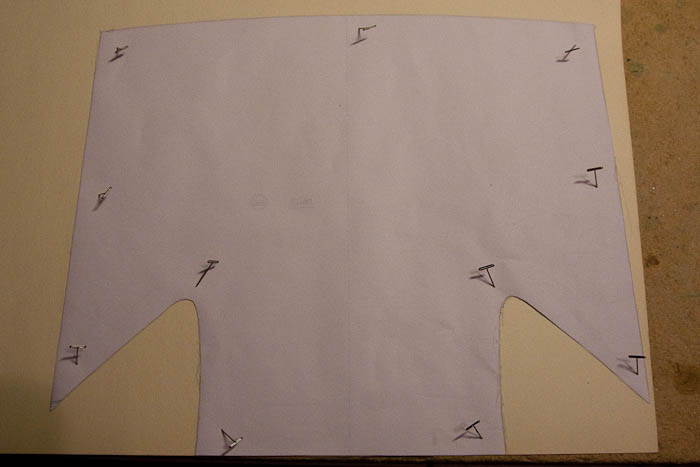

                                Kom då, slutligen, till ett moment i bygget jag oroat mig för... Som tidigare nämnts, vindrutan!!
Namn: 1110190569.jpg
Storlek: 42,6 KB
                                Ser ju enkelt ut på ritningen, om inte annat??
Namn: 1110190570.jpg
Storlek: 44,2 KB

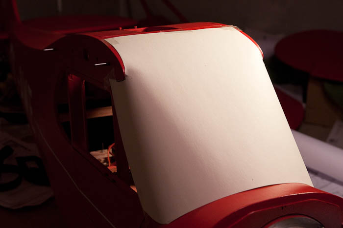

                                Överförde ritningsmallen till lite styvare papp... Allt enl. beskrivningen...
Namn: 1110190573.jpg
Storlek: 45,8 KB
                                Mallen justerad och tejpad på plats...

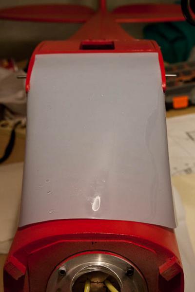

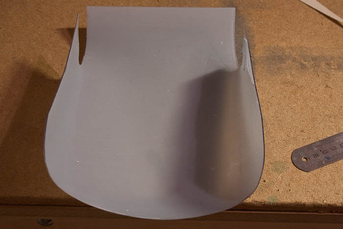

                                Ritade sen av mallen på plastarket som ska bli dom färdiga fonsterna så småningom..
                                Klippte sen ut med en spec sax, som jag inte minns namnet på..
                                Men både pappen o saxen funkade fint, Roger... Tackar så hemskt mycket!!
                                Därefter sätter jag stora grytan, med vatten, på spisen och kokar upp...
                                Sänker försiktigt ner plasten i det varma vattnet.... Wow!! Det blir hur formbart som helst...
                                Alla spänningar släpper och det, tycker jag, påminner mycket om plåtbearbetning...
                                Doppar, formar till, doppar, formar lite mer, doppar igen, justerar....en balsaklots längre än den längsta raka sidan förenklar att få kanterna raka, kom jag på.. Väldigt smidigt o har ni inte provat så bara att rekommendera..
                                Bara doppa den delen som ska formas till, i det varma vattnet...
Namn: 1110190574.jpg
Storlek: 56,4 KB
                                Så här blidde det... Varit ett plant ark från början...
Namn: 1110190576.jpg
Storlek: 18,9 KB
                                Här ligger rutan på plats utan några som helst hållpunkter..
                                Skyddsplasten fortfarande kvar så lite bättre sikt ska nog piloten få??
                                Ska göra lite småjusteringar i morgon sen ska den på plats för gott...
                                Va inne på airliners.net o kollade massor med bilder för att försöka få slutresultatet någorlunda bra..
                                Framgick inte vidare på ritningen hur det verkligen skulle se ut..
                                Inte lika orolig längre... Skönt!!
