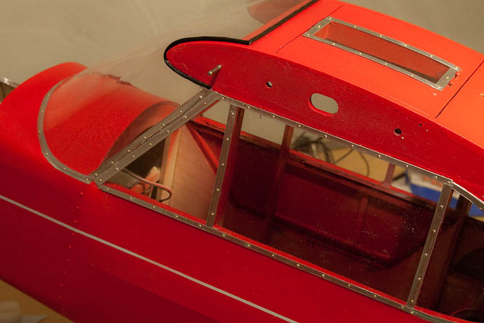

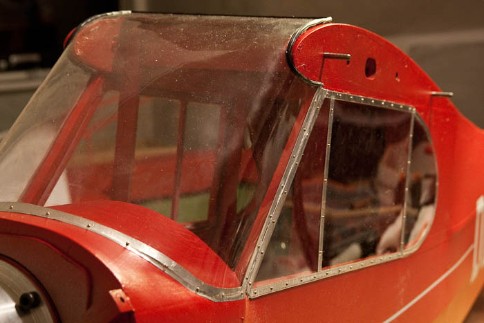

    Fick då inhandlat några 1mm borr...
    Fick knåpat dit en del "nitar" runt fönsterbågarna, till slut.
Namn: 1110190593.jpg
Storlek: 77,7 KB
    ganska tidsödande...
Namn: 1110190594.jpg
Storlek: 80,0 KB
    Mest rädd att jag skulle slinta med borret o dra det över nån ruta men det gick bra!
    /Micke

      Alltså, en sån grann modell får du inte flyga med, den ska hänga på nåt museum, typ Tekniska eller nåt...
      Skämt åsido, jag känner hur skaparandan flödar, det är dom där små små detaljerna som piffar till'et!
        Tack, Thomas!
        Hoppas verkligen att det ska flygas massor med modellen?? Så är tanken, i alla fall
        Det här med detaljer är väldigt kul och visst gör det mycket på utseendet.
        För min del är det mycket att testa, vad/hur man kan göra inför ev kommande projekt.
        Ibland lyckas man väldigt bra, ibland mindre bra Men man lär sig och det är det primära målet, för tillfället
        /Micke

            Det var snyggt med nitarna. Jag tar med mig det tipset tack.
            /Ulf A
                /Ulf A
                Så lite så!
                Ett smidigt sätt, faktiskt...
                /Micke

                  Mycket snyggt Micke! Jag gillar verkligen dina nitar!
                        Tack, Göran!
                        Det var faktiskt ett skapligt enkelt sätt, må jag säga...
                        /Micke

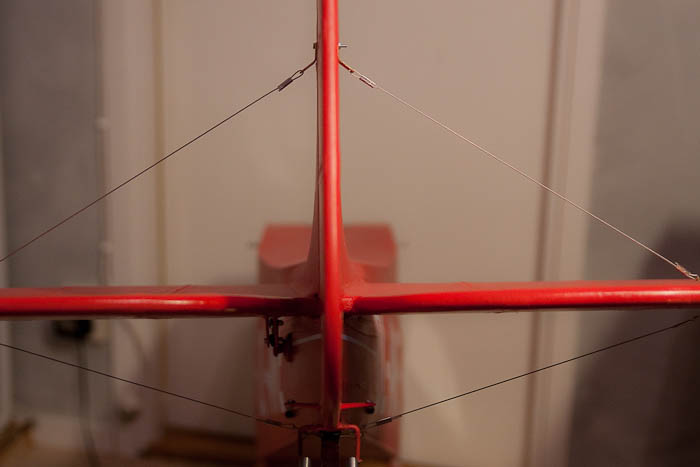

                          Ytterligare ett moment som är avslutat, nämnligen stödvajrarna till stabben...
Namn: 1110190599.jpg
Storlek: 45,8 KB
                          Hade, ett tag, en tanke på att sätta vantskruvar på ena änden av respektive wire, av rädsla att dom skulle bli lite slaka?
                          När jag provade tyckte jag det såg väldigt klumpigt ut, (provade med M3 vanskruv), så då wirelängden var väl tilltagen beslöt jag mig för att prova utan.. O si, de gick alldeles utmärkt
                          Inte många moment kvar på kroppen nu*pust*

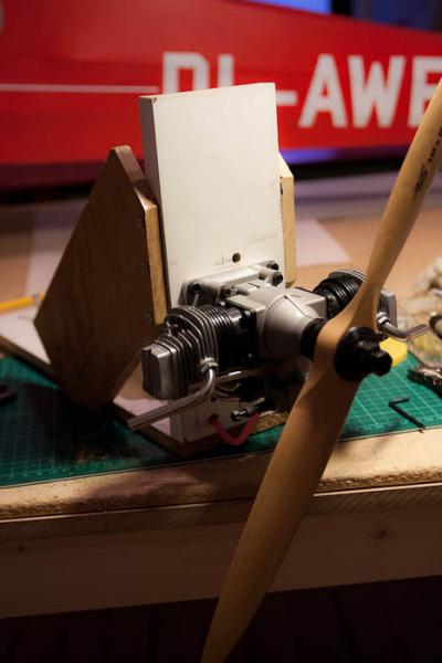

                          Imorgon ska jag försöka starta motorn...
Namn: 1110190601.jpg
Storlek: 25,7 KB
                          Just monterat den i "provbänk" och ska ofreda grannarna nån timme imorgon, förhoppningsvis??
                          Måste göra en provisorisk glöd då jag tänkte ha glöd på båda cyl vid första start??
                          Sen kan den väl få gå rikt nån timme innan jag sätter den i modellen..
                          Även en ljuddämpare ska tillverkas men tveksamt om jag hinner det i morgon??

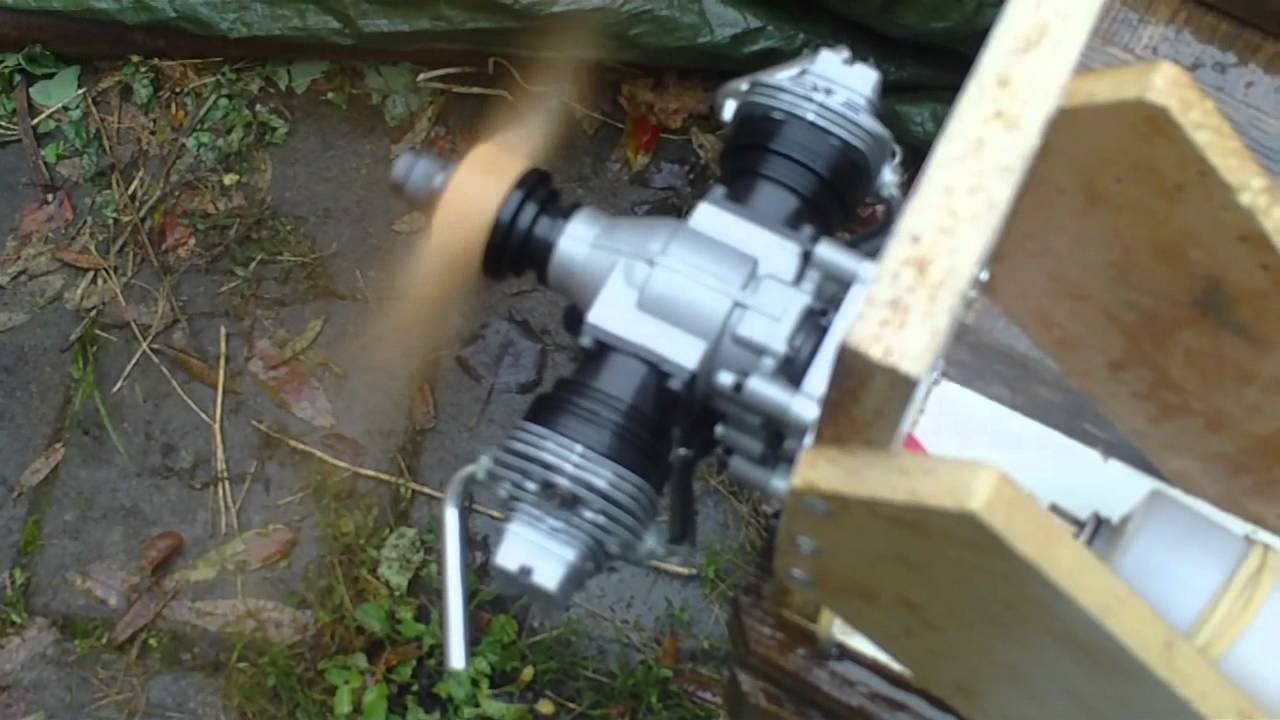

                            #283
                            Hej Micke!
                            Kan du tänka dig att ofreda oss också med en videosnutt med ett gott motorljud?
                            /Olov

                              Hej Micke!
                              /Olov
                              Haha, om minnet inte sviker så lovar jag att sätta kameran på knoppen, Olov!!
                              /Micke

                                Då fick jag startat motorn och har kört en liter soppa genom den..
                                Otroligt lättstartad och verkar gå alldeles utmärkt..
                                Några min motorkörning för dig, Olov!! Passande till lördagsölen ikväll, kanske??
                                Nu ska den monteras och ljuddämpare ska tillverkas..
