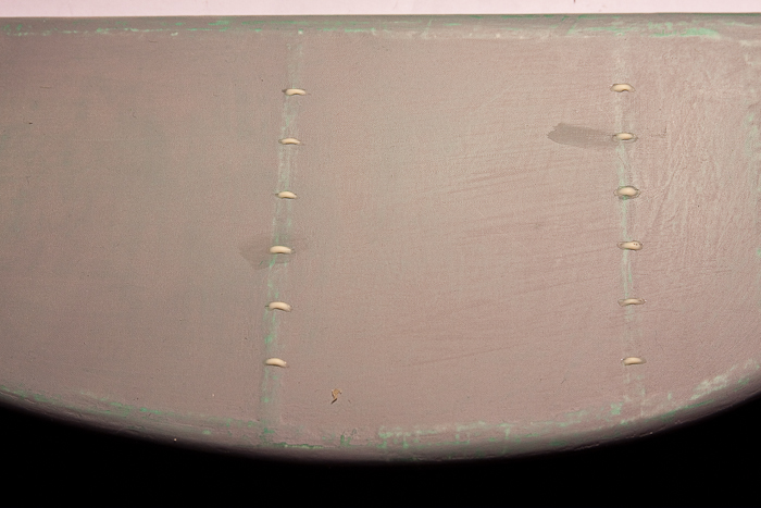

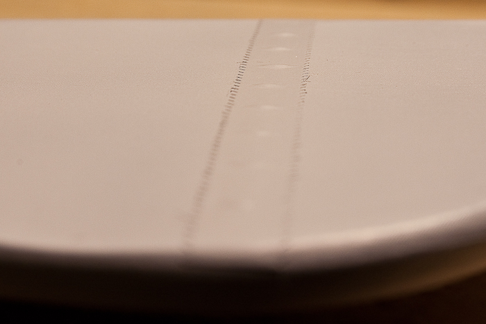

    Medan den torkar det obligatoriska dygnet fick jag putsat lite smådelar.
    Kunde inte låta bli att testa att göra stygnen "på riktigt".
Namn: 1101287989.jpg
Storlek: 232,5 KB
    Efter ngt mer träning vågade jag prova på undersidan av höjdrodret.
    Ska bli oerhört spännande att skåda resultatet när pinkingtapen är på??

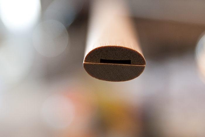

          Urfasningen till plåtbitarna som ska sitta mot vingen är i den undre halvan av stöttorna.
          Inget som framgår av beskrivningen men man måste göra en vänster och en höger-stötta.
          Hade nog en smula tur som reagerade där annars hade jag nog kommit upp med en felvänd o det hade inte varit så lätt att rätta till.

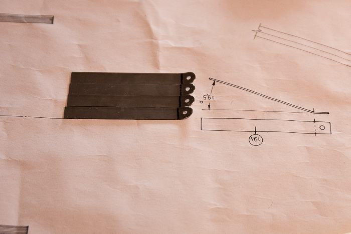

          Böjde till blecken som ska sitta mot vingen i rätt vinkel samt rundade av ändarna.
          19,5 grader enl ritning.

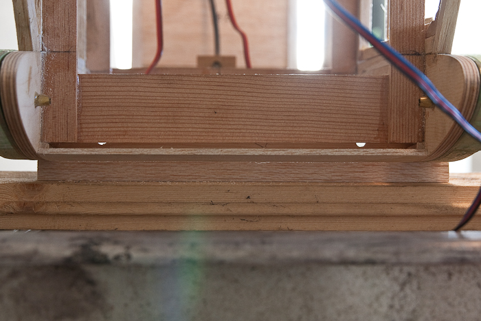

          Därefter tog jag tag i kroppsfastsättningen av stöttorna.
          Noga med tillpassningen av mässingsröret. Inget glapp får förekomma.
          Lite finlir men det gick bra.

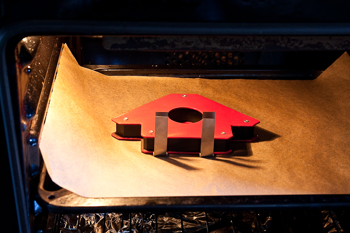

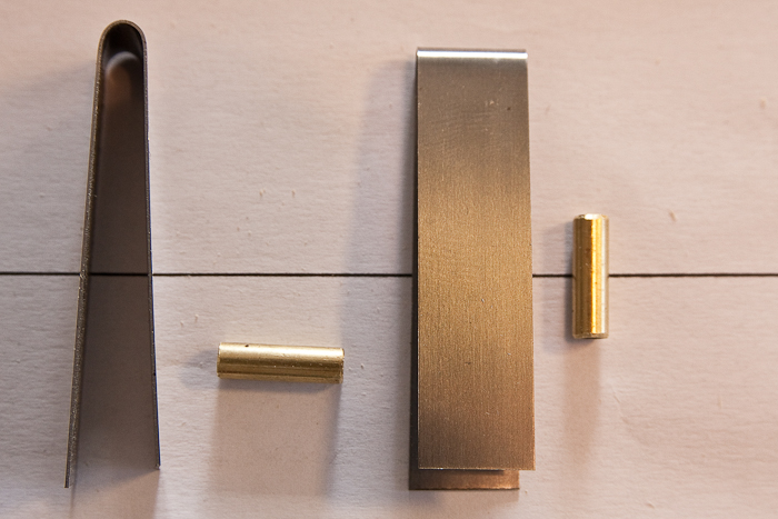

          Här ses hylsorna som ska passas in i plåtvinklarna.
          Ska sedan fogas samman med epoxy under värme.
          Ruggade båda ytor med grovt sandpapper och avfettade med aceton.
          Fick lite bry hur jag skulle få dom att bli stående men lösningen blev en magnet.
Namn: 1101298000.jpg
Storlek: 327,8 KB
          Sen in med hela kakan i 100 grader i ugnen

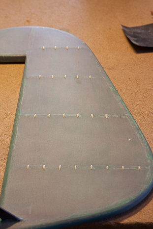

          Sidorodret blev, även det, bestyckat med stygn under dagen.
          Börjar få lite kläm på det nu, tycker jag?
          Spelar stor roll hur nålen är vinklad samt bra stöd för händerna..
Namn: 1101298001.jpg
Storlek: 367,6 KB

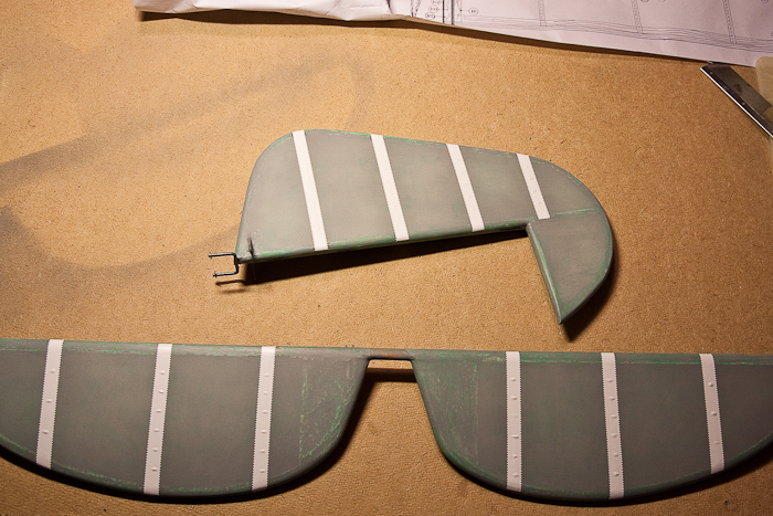

          Höjd o sidoroder klara med tape och allt.
          Färdiga för målning!! Ska bli oerhört spännande att se resultatet med färg på
          Tror det kan bli bra, faktiskt??
          Vad gäller pinkingtapen så är det ett företag för sig.
          Måste värma med svag värme och stor försiktighet.
          Inte trycka eller dra järnet utan bara lägga det med sin egen tyngd på tapen ngn sekund.
          Lite pill runt varje stygn så det är lite tidsödande.
          Men det gick ganska bra efter ett tag de me, tycker jag.

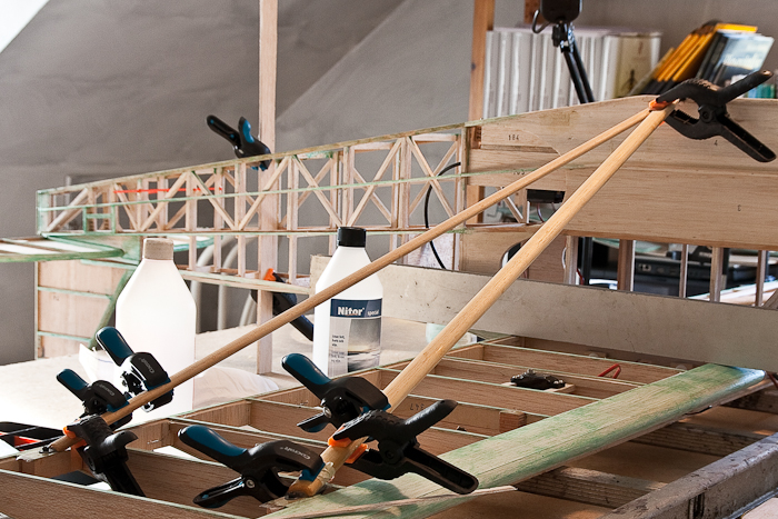

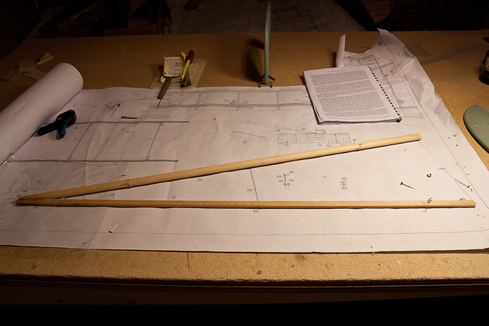

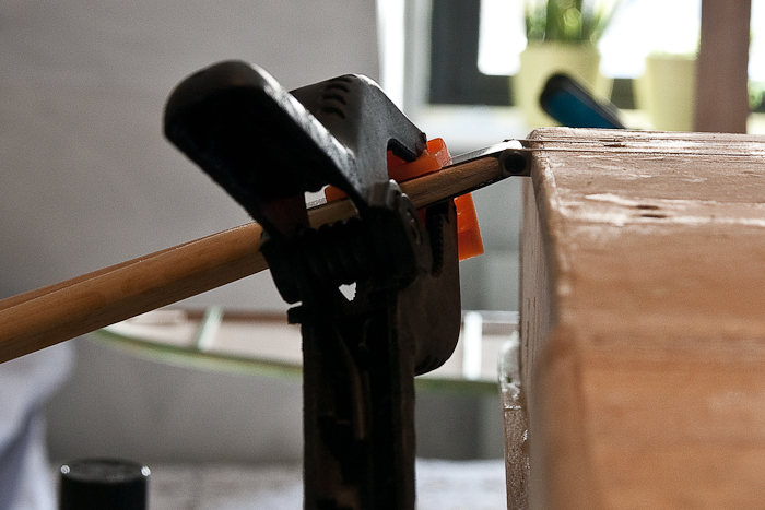

            Tyckte mig ha ett skapligt stort byggbord men när momentet med vingstöttorna blev realitet då räckte det inte längre till:(
            Fick ta mig en rejäl funderare igår kväll hur detta skulle lösas då modellen ska läggas upp och ner med båda vingarna monterade. Golvet var under övervägande ett tag men övergavs till förmån för en 3m alustege och en bräda.
Namn: 1101308006.jpg
Storlek: 257,5 KB
            En färdig balsabit finn i satsen som ska ligga under modellen vid tp-läget.
            Allt för att få den rätta V-formen på vingarna.
Namn: 1101308002.jpg
Storlek: 354,0 KB

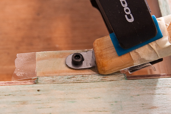

            Efter att passat in stötta nr 1, efter mycket kollande, vägande och mätande, limmade jag fast fästena.
Namn: 1101308003.jpg
Storlek: 247,7 KB
            Satte även lite epoxu på kroppsfästet.
            Detta ska, enl beskrivningen, borras med fyra M2 och jag tror det blir lättare att få det rätt med skruvarna när det sitter på plats? Vi får väl se i morgon
Namn: 1101308005.jpg
Storlek: 321,7 KB
            Lite tejp under fästet ska, förhoppningsvis, förhindra utträngade lim att fästa på vingen?
            Kan ju bli drygt att behöva transportera den hel
            Allt passar nästan oroväckande bra?
            Jag förväntar mig ngn form av bakslag hela tiden men än verkar det funka...
            Nu får hela härligheten ligga till imorgon och jag ska pyssla lite med mellanstöttorna.

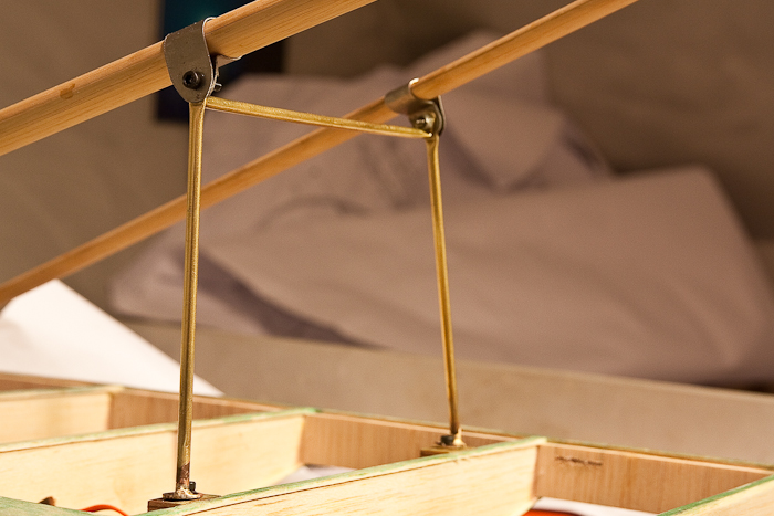

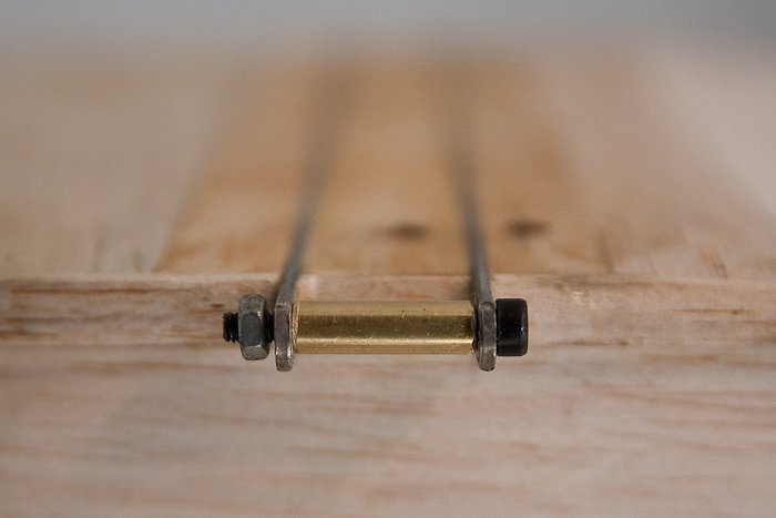

                  Första "mellan"-stöttan på plats. Även en hel del gjort på den andra men kan inte sätta den än.
                  Limmet måste torka på huvudstöttan som just är limmad.
Namn: 1101318008.jpg
Storlek: 242,0 KB
                  Frångick byggbeskrivningen en del här då den ska göras i 1,5mm pianotråd och om man tycker det ser klent ut kan man sedermera klä det hela i balsa??
                  Tog fästena från byggsatsen och silverlödde på lite grövre mässingsrör istället, allt efter ideér av andra cubbyggare
                  Två plåtsvep och skruv+mutter för att hålla ihop det hela.
                  Imorn blir den andra sidan helt klar sen kan jag dela på grunkorna igen och få lite plats att klä.

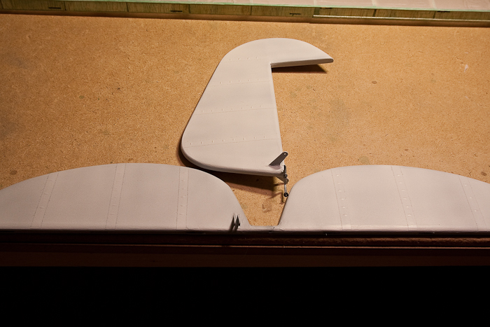

                            I gårkväll fick dom färdiga roderytorna en omgång med silverfärg.
                            Tack Lars, för lektionen i sprutmåleriets ädla konst
                            Pinkingtapen satt kvar och resultatet blev faktiskt ganska bra, tycker jag.
                            Tyvärr glömde jag ta kamera med mig så bilderna får komma vid ett annat tillfälle.
                            Stöttorna blev klara och nu ska jag städa upp och börja klä vingar.
                            /Micke

                              Nåväl, roderna har, som sagt, fått en omgång silver och igår fick dom lite vitt.
Namn: 1102048016.jpg
Storlek: 188,8 KB
                              Ett smärre problem som uppstod var att damm, hår och dyl ville smuga sig in under kanterna på pinkingtapen. Syns nog lite på bilden, tror jag?
                              Ganska enkelt att ta bort men ska ändra arbetsflödet en smula inför vingar o s v.
                              Många lager återstår

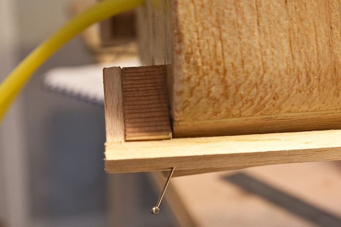

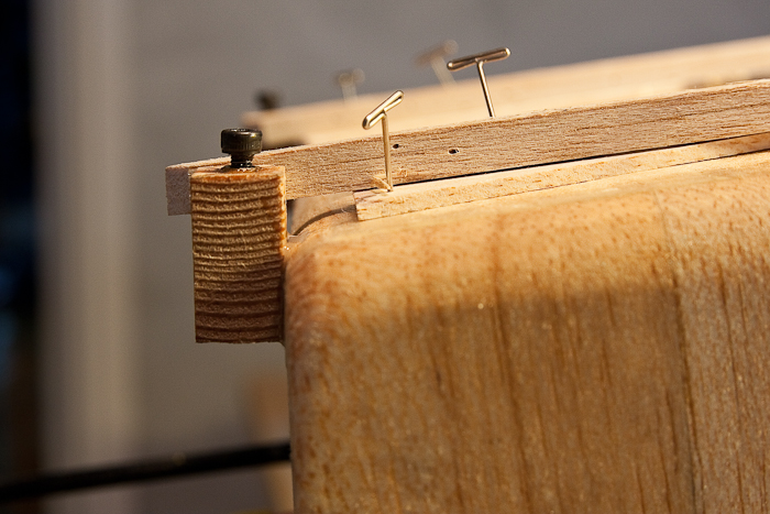

                              Eftersom jag hade kroppen på bordet efter tillverkningen av stöttorna så fortsatte jag med lite förberedande arbeten på den. Lite slipning, pensling av tunnad eposy samt montering av fästen för motorkåpan.
                              Fick använda uppfinningsrikedomen för att få dom på plats.
                              En balsalist med underlägg för rätt mått, fästet CA-limmat på listen som är nålad i golvet. Epoxy på fästet som förhoppningsvis sitter kvar imo??
Namn: 1102048011.jpg
Storlek: 254,3 KB
                              Ovansidan, (som här är under för modellen ligger upp o ner), gjorde jag en balsavinkel, där jag CA-limmade fästet sen nålade fast. Kom inte på ngt bättre, tyvärr:(
Namn: 1102048013.jpg
Storlek: 231,0 KB

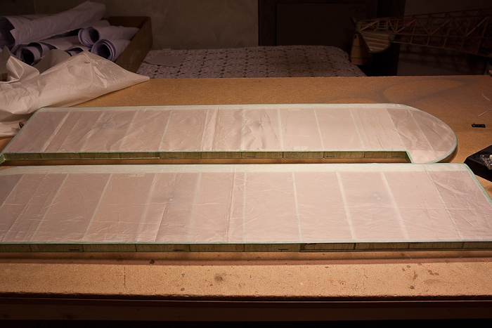

Namn: 1102048014.jpg
Storlek: 278,3 KB
                              Båda vingarna klädda på undersidan.. Ej sträckta, än.
Namn: 1102048017.jpg
Storlek: 378,1 KB

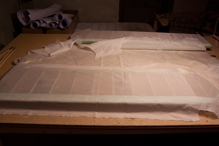

                                #150
                                Har låtit videokameran rulla lite medans jag förberett och klätt vingen.
                                Bara klippte ihop en snutt lite snabbt om det skulle intressera någon?
                                Nu är i alla fall den ena vinghalvan färdigklädd och lackad första gången.
                                Kört nästan slut på såväl dope som duk. Får hämta mer imorgon så den andra halvan kan få en ovansida med.
                                /Micke
