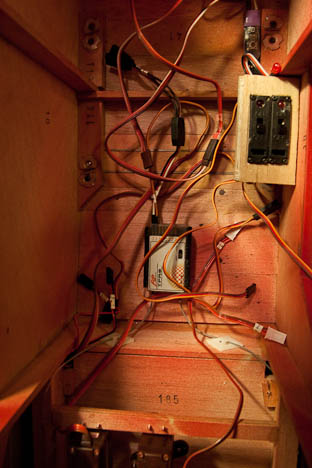

    Började ikväll att koppla ihop alla tåtar....o har kollat CG ytterligare en 5-6 ggr..... O det stämmer...
Namn: 1111040638.jpg
Storlek: 95,1 KB

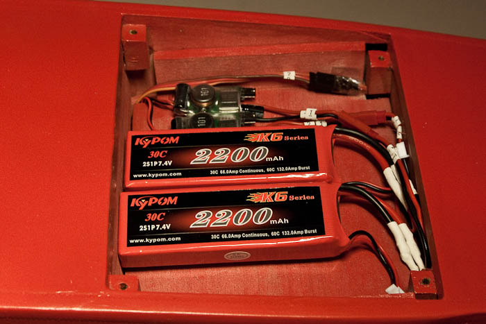

    Batterierna och regulatorerna i luckan för detsamma.... Första gången jag satt ackarna bakom CG...
    Har en fråga till er "elkunniga"?? Satte regulatorerna efter batterierna, före strömbrytarna...
    Dock finns en LED på reg som är i konstant drift... Vet att såna inte drar mkt ström men bör jag sätta dessa efter brytarna istället?? Hur gör ni??*nyf*
    Har även slaktat en 5-cell sub-ack och tillverkat två st 5A ackar till ombordglöden...

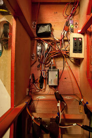

Namn: 1111040640.jpg
Storlek: 69,0 KB
    Möe som ska på rätt plats....???
Namn: 1111040644.jpg
Storlek: 80,3 KB
    Alla ändar på rätt plats!! (Tror jag)??
    Allt verkar funka och imo blir det, om vädret tillåter, montering, fotografering, körning av motorn i modellen o s v, utomhus på gräsmattan....

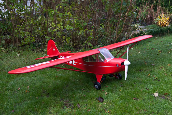

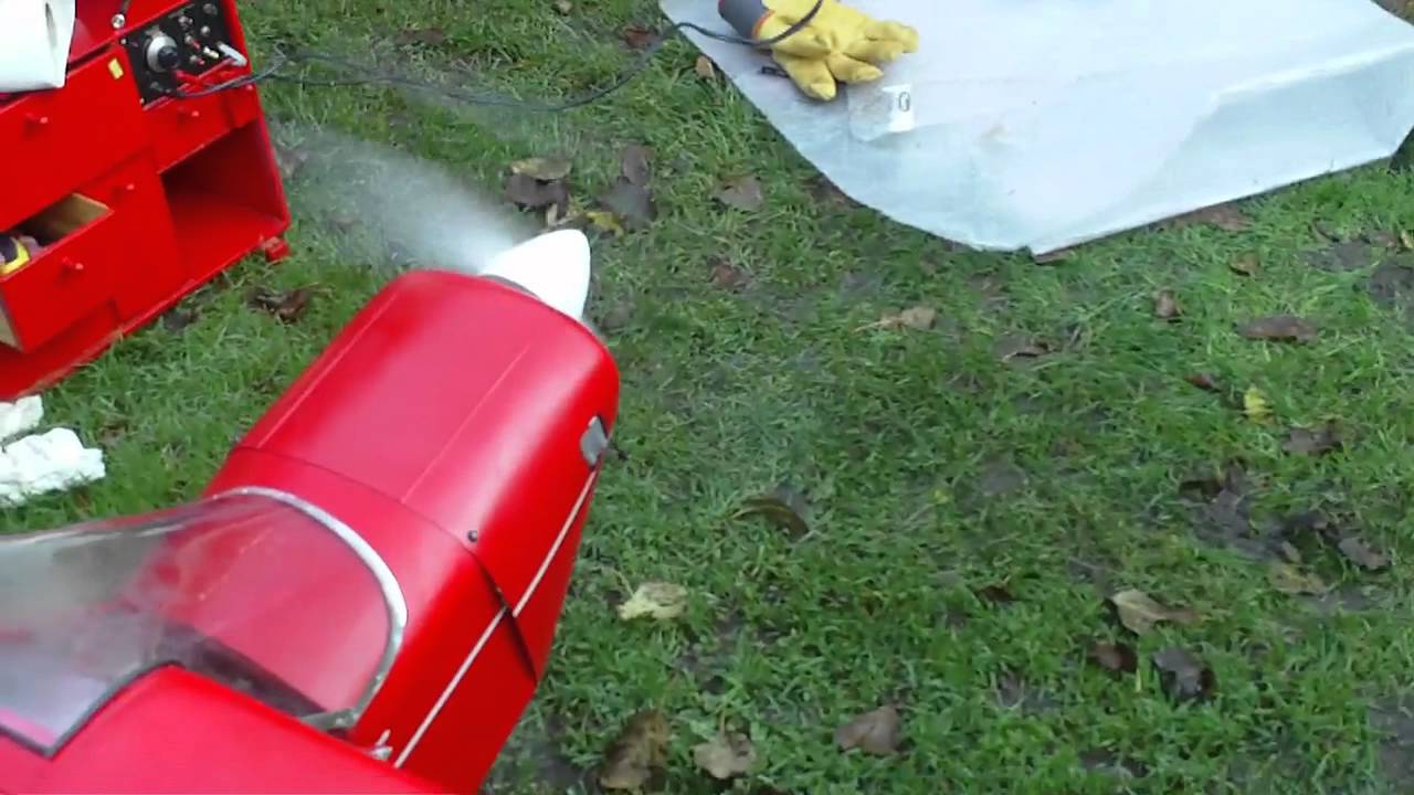

      Idag tog jag ut modellen och satte ihop den på gräsmattan för att köra motorn ytterligare..
      Dämparen gör precis vad den ska och "knattrandet" är borta. Ljudet blev väldigt behagligt, tycker jag..
Namn: 1111050646.jpg
Storlek: 149,9 KB
      Fick ju naturligtvis ta en bild!!
      Och på begäran, några sek motorljud
      Nu stundar bara premiären!!!
      /Micke

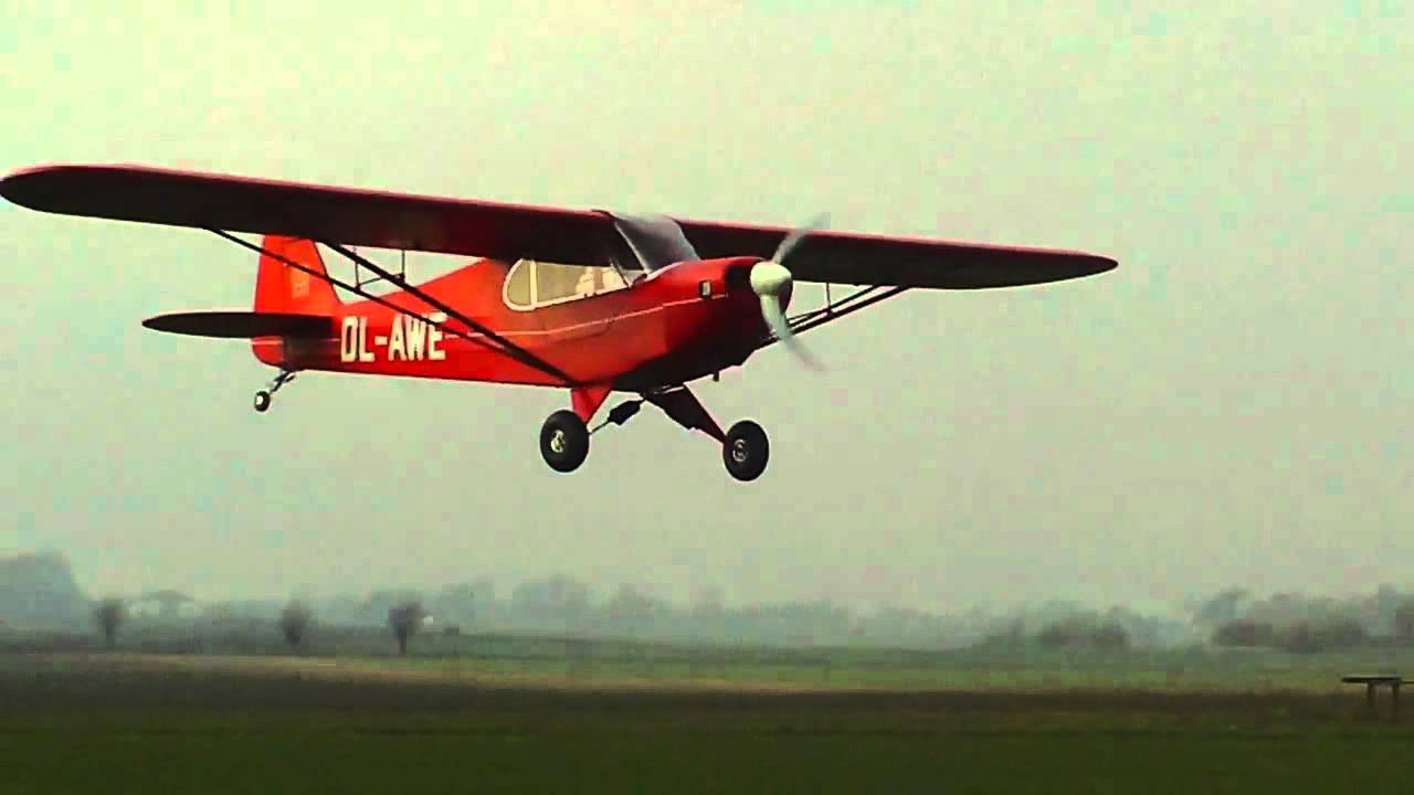

                                Maiden flight!
                                Då kom den till slut....dagen med stort D!!
                                En aning nervös, ska erkännas, men samtidigt väldigt nyfiken...
                                Lätt sidvind lite disigt men en fantastisk 6:e November..
                                Lite taxning på banorna innan det slutligen är......dags...
                                Lovade ju en filmsnutt oavsett så håll till godo...
                                Två flygningar blev det! Fick trimma en del höjd annars ganska odramatiskt.
                                Modellen hamnade på 9kg inkl bränsle. Dragkraft 5,4kg.
                                /Micke
