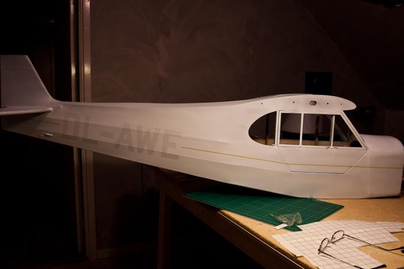

                Tänk vad det kan bli till när man väl får tummarna loss??
                Ändrade lite i planen ang att skära ut all text utan höll med kroppstexten och började maskera istället.
                Kan ju maskera vingarna medans jag målar kroppen och alla smådelar??
                Efter lite funderande hit o dit började jag slutligen klistra på maskeringen..
Namn: 1110030509.jpg
Storlek: 32,7 KB
                Syns kanske inte så bra på bilden då texten är transparent??
                Inga avancerade mönster elr så utan bara lite text samt en tunn linje genom kroppen..
                Har grymt svårt att se framför mig hur det färdiga resultatet blir??
                Nu ska det i alla fall riggas för målning i morgon. Blir att röja lite i verkstaden så det tar väl nån dag innan jag kommer igång med det, kanske??
                Måste komma ihåg att köp aceton!!! Kört tomt på det, upptäckte jag..
                Kul att vara igång igen!
                /Micke

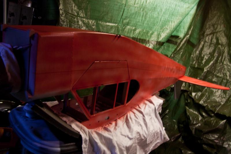

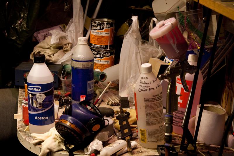

                        #221

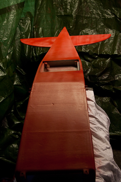

                        Fortsatte, efter jobbet idag, med att göra klart för målning, vilket gick snabbare än jag trodde??
                        Resultatet blev att jag blandade färg och gav cuben en omgång huvudfärg..
Namn: 1110050510.jpg
Storlek: 50,3 KB
                        Inte så vackert....än iaf
Namn: 1110050511.jpg
Storlek: 211,4 KB
                        Förhoppningsvis blir det bättre efter några lager till??
                        Tänkte bli klar med undersidan ikväll sen kan det torka tills imorgon..
                        Kanske hinner jag spruta ovansidan då, om jag inte fastnar på klubben, (vilket är en överhängande risk)
Namn: 1110050512.jpg
Storlek: 70,6 KB
                        Mycket ska få plats på litet utrymme!!!
                        Håll tummarna att det ser okej ut när maskeringen ska bort sen??:concern:
                        /Micke

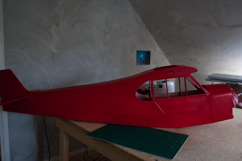

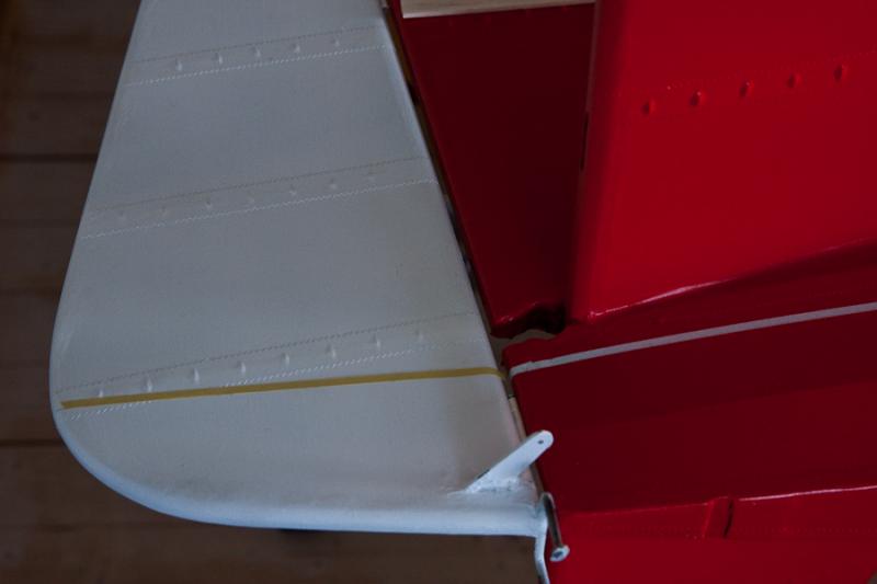

                              Sen jag sprutade sista lagret på kroppen, igår, har jag varit smått nervös över resultatet...
                              Den röda färgen täcker oerhört bra, (bara för att jag målat vitt först, enligt "vissa") Säkerligen en poäng i det...
                              Efter jobbet idag tar jag upp modellen på byggbordet, efter viss granskning i dagsljus utomhus.... Ser, i mina ögon, helt ok ut!!! Ska dock påpeas att dessa ögon är amatörögon
Namn: 1110070514.jpg
Storlek: 31,5 KB
                              Ser trevligt ut, tycker jag... Så far, so good!
Namn: 1110070515.jpg
Storlek: 33,2 KB

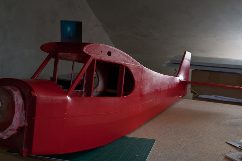

                              Andra sidan... Inte börjat försöka lossa maskeringen, än...

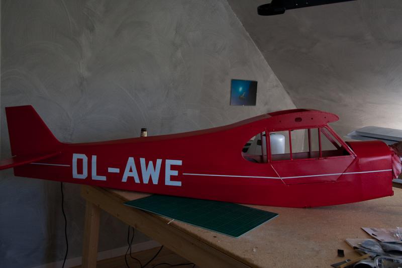

                              Måste ju till slut börja dra av maskeringen.... Lite nervös när jag pillar upp hörnen på maskeringen med skalpellen...
Namn: 1110070517.jpg
Storlek: 34,2 KB
                              Här är hon...naken!!
Namn: 1110070519.jpg
Storlek: 35,3 KB

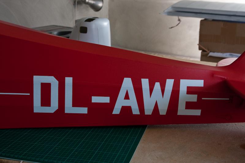

                              Detaljbild på texten..

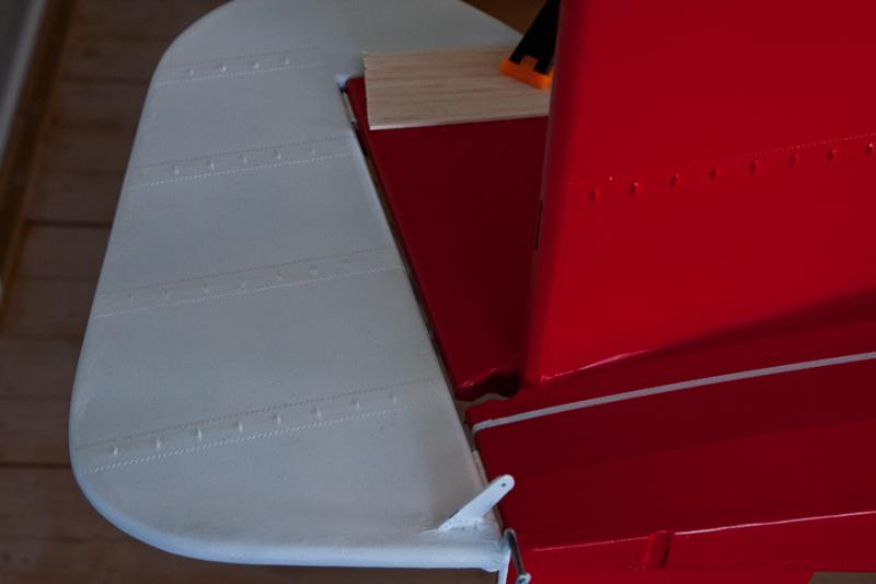

                              Tänkte mig att den vita genomgående linjen skulle även få ta sin väg genåm sidorodret...
                              Fick montera det med två gångjärn, löst med två balsaflak emellan klämmans käftar... För att få rätt läge s a s...
Namn: 1110070520.jpg
Storlek: 22,6 KB
                              Enkelt att sätta maskeringstejpen sen med hjälp av en stålskala som referens till den redan målade linjen...
Namn: 1110070521.jpg
Storlek: 21,7 KB
                              Tejpen på plats... Bara att plocka bort o ta ut rodret för målning..
                              I det hela taget mkt nöjd med resultatet än... På ett ställe lyfte maskeringen färgen på pinkintapen, tyvärr...
                              Var lite oförsiktig när jag drog bort den, tyvärr.... Shit happens!!
                              För att vara första gången så är jag mycket nöjd, faktiskt...
