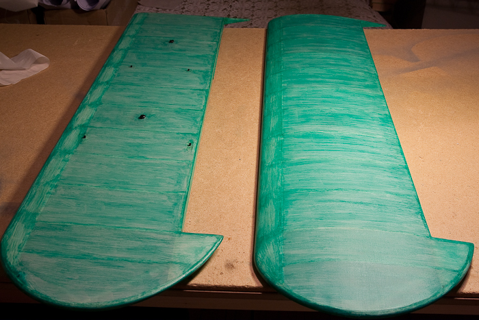

                    Båda vinghalvorna färdigdopade. (Äntligen)
Namn: 1102088018.jpg
Storlek: 358,9 KB
                    Imorgon ska det på lite primer/filler sen ska det putsas, "sys" och tejpas.
                    Sen är dom klara för målning

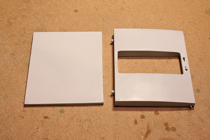

                    Ett spännande paket anlände idag.
Namn: 1102088019.jpg
Storlek: 283,3 KB

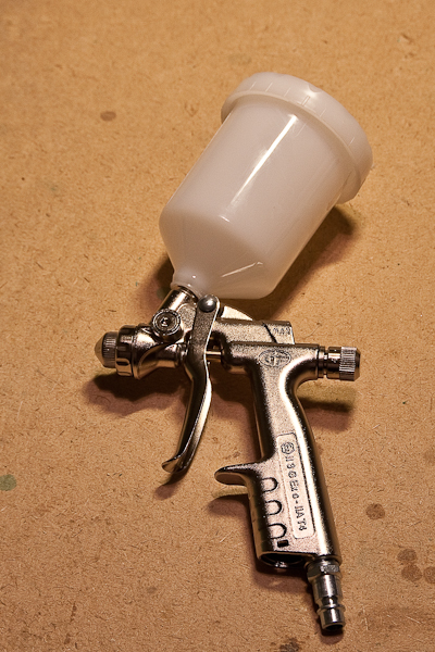

                    Japp, färgsprutan!
                    Och den var jag ju, naturligtvis, tvungen att testa lite lätt
Namn: 1102088020.jpg
Storlek: 366,2 KB
                    Provade lite vitt på takluckan samt luckan för mottagarfacket.
                    Det gick över förväntan, måste jag säga
                    Efter att satt i lite större munstycke kan det nog bli riktigt bra efter lite träning??
                    /Micke

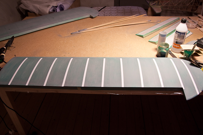

                      Har pysslat med förberedande arbeten infär lite målning av vinge idag.
Namn: 1102128022.jpg
Storlek: 260,1 KB
                      Satt dit pinkintapen på ena halvan.
                      Det är en del pyssel då vaje halva innefattar 256 "stygn" som jag får vräma lite försiktigt runt.
                      Det var så mycket pyssel att jag alldeles glömde bort årsmötet på klubben:( Ber om ursäkt för det!

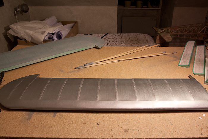

                      Full av förväntan laddade jag färgsprutan med en omgång silver, nu ikväll..
Namn: 1102128024.jpg
Storlek: 302,3 KB
                      Resultatet!
                      Snacka om att alla "skavanker" framträder som en tysklandsfärja på E6:an??

                            Silver i botten av, egentligen, flera anledningar!
                            Dels ger det en bra "täckgrund" för färdigfärgen, dels avlöjar det lilla minsta slarv i underarbetet, (jodå, det var lite grann), och för det tredje så förhindrar det att solens UV-strålar gör duken skör.
                            Det sista kanske inte så viktigt på modeller då, kanske? Skadar ju inte i alla fall
                            /Micke

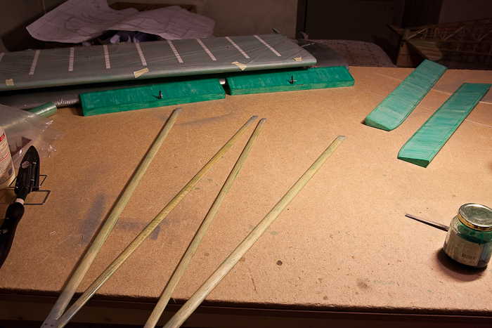

                                Ingen risk att man blir sysslolös nu, direkt:sarcastic:
                                Håller som bäst på att få vingar och allt som hör därtill, klart för att börja måla.
                                Det tar sin lilla tid, roder och flaps är dukade och nästan färdiglackade.
                                En runda kvar på skevarna men det blir ikväll.

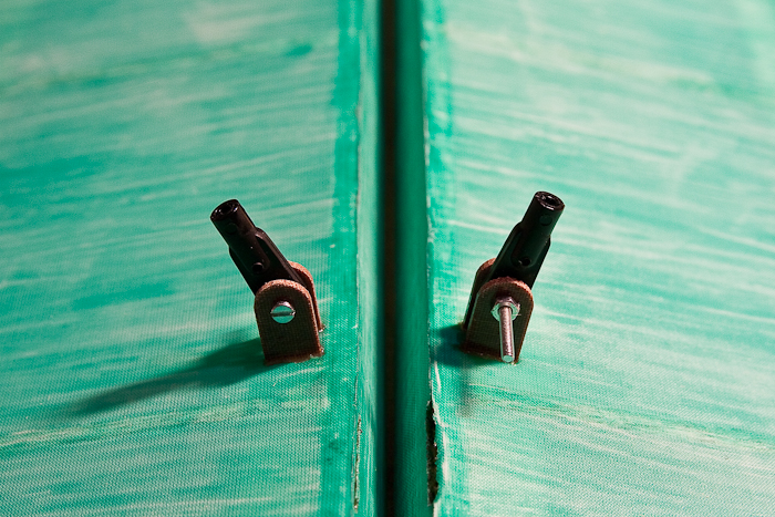

                                Roderhornen i flapsen limmades dit alldeles just
Namn: 1102148027.jpg
Storlek: 368,7 KB
                                Många moment på G hela tiden nu. Hoppas få allt klart till helgen så att hela härligheten kan få en omgång silver??
