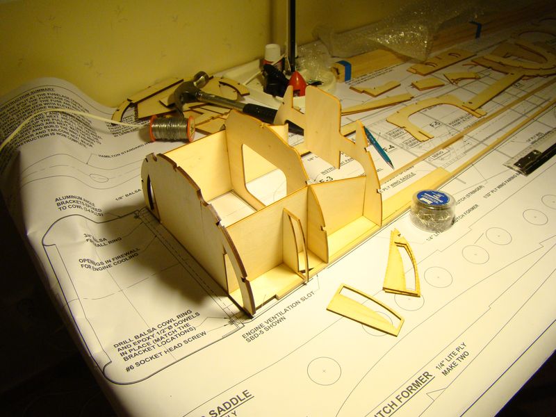

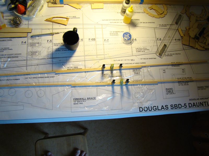

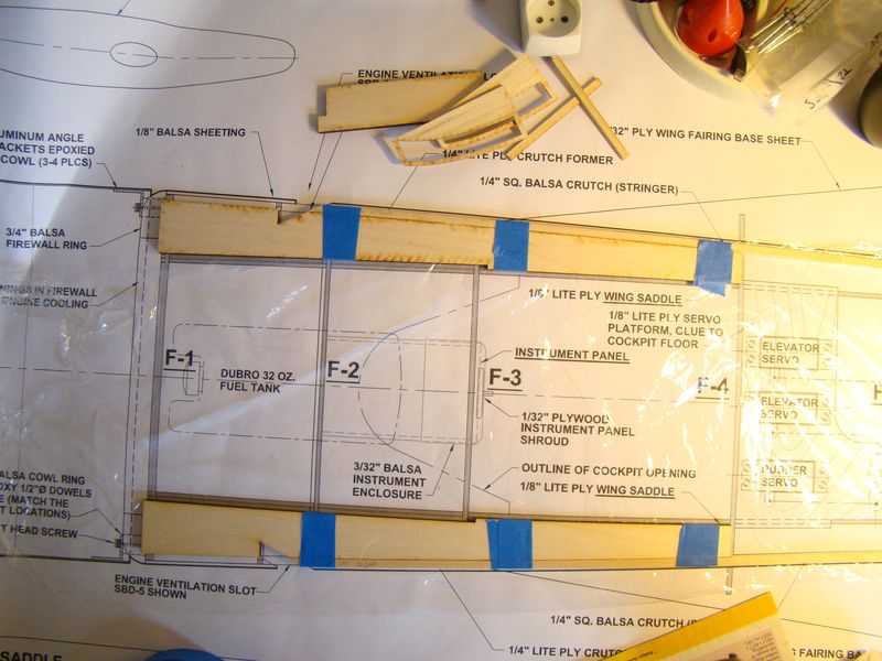

Förra veckan fick jag mina lind lister levererade som jag ska använda till kroppen, så det var ju bara att börja lägga upp derlarna på ritningen och starta identifieringen.
Ska nämna att jag har ett short kit från Belair i england som håller mycket hög kvalitét.

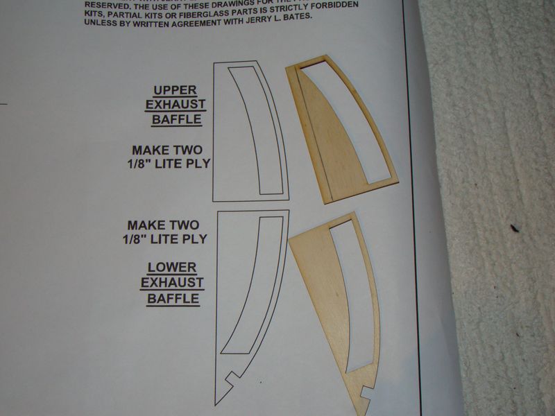

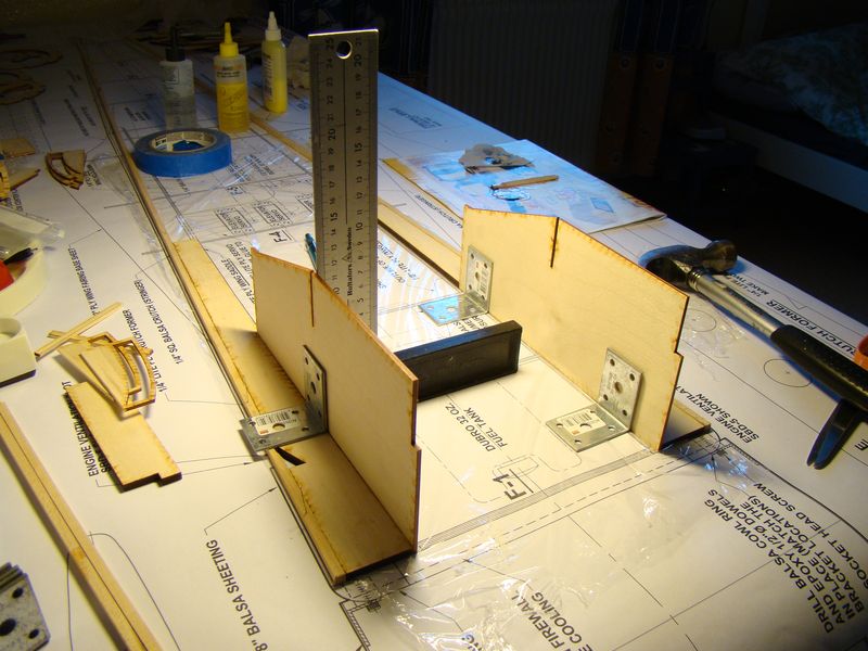

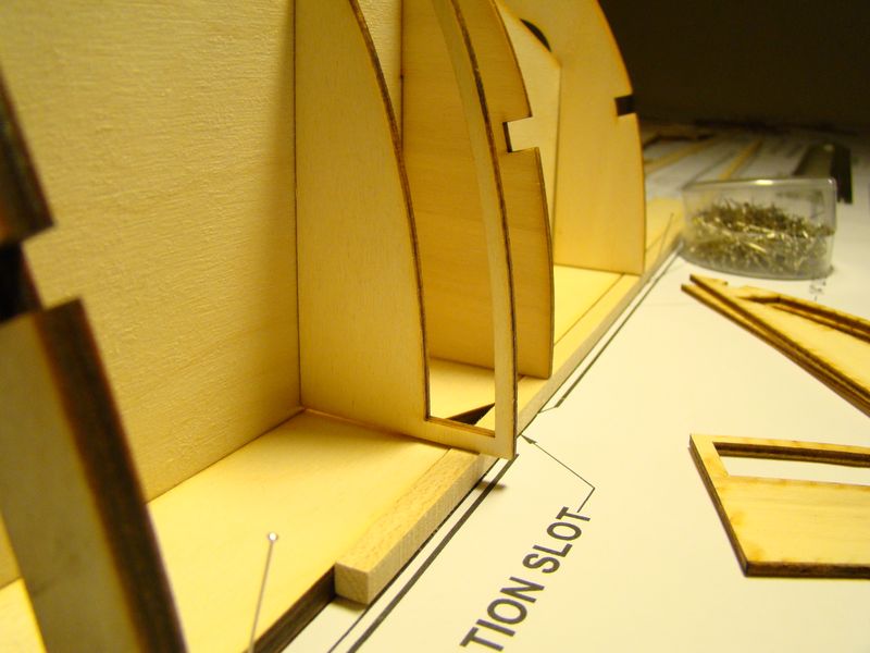

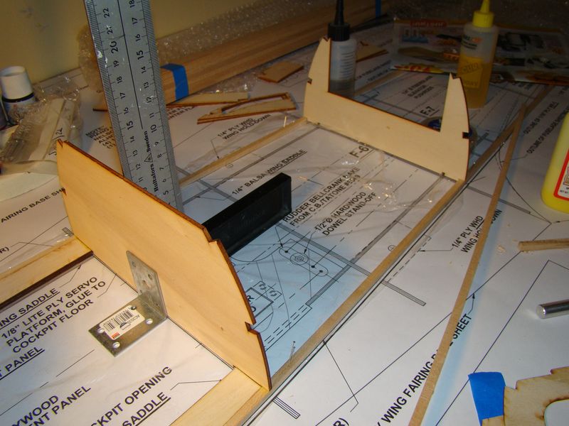

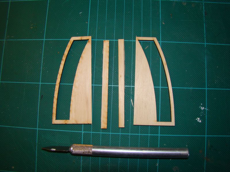

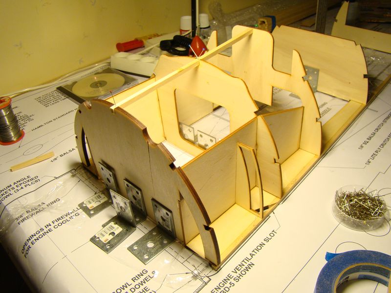

Jag har inte limmat något ännu, utan bara "torrmonterat" delarna till främre övre kropps halvan. Dock inte helt utan huvudbry.

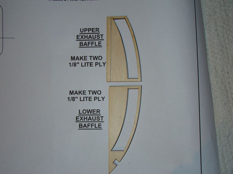

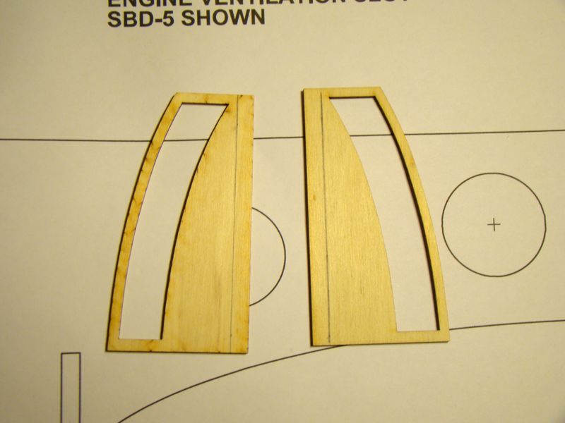

De övre sk "Exhaust baffle" som var med i short kitet är 1/4" för breda. Jag har min teori om detta och ska kontakta Jerry Bates i veckan om detta.
Bifogar några bilder på förra veckans pussel. Man ser också tydligt att nämnda delar är för stora. Men när jag lägger dom på ritningen så är dom helt exakta.
Har kollat en tråd på RCMF där en kille i England bygger en likadan modell, hans "Exhaust baffel" är betydligt smalare.
