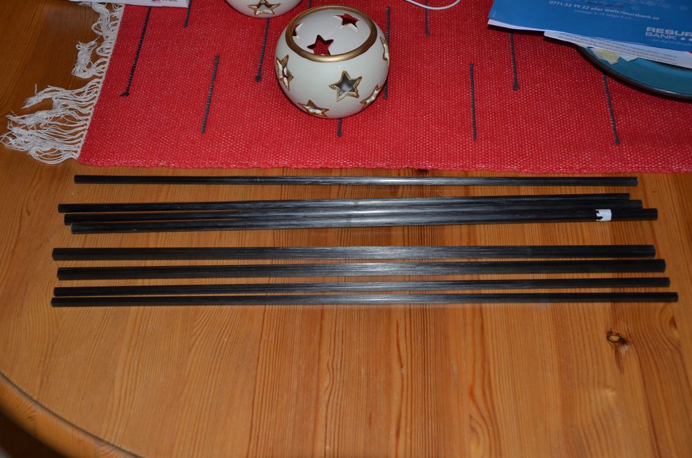

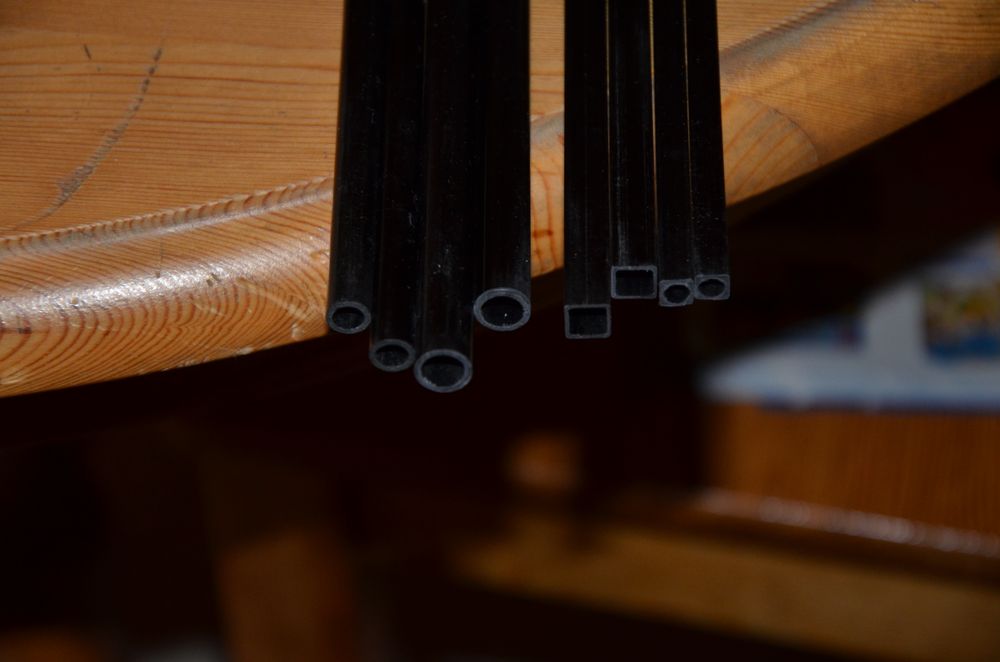

        När jag kom hem idag såg jag något brunt och trevligt spreta upp ur brevlådan...
Namn: DSC_1188.JPG
Storlek: 156,4 KB
ID: 493728 Klicka på bilden för större version
Namn: DSC_1192.JPG
Storlek: 86,8 KB
        En drös med kolfiber rör och balkar väl inslagna från MBS, till stabbe och höjdroder :lollypop:

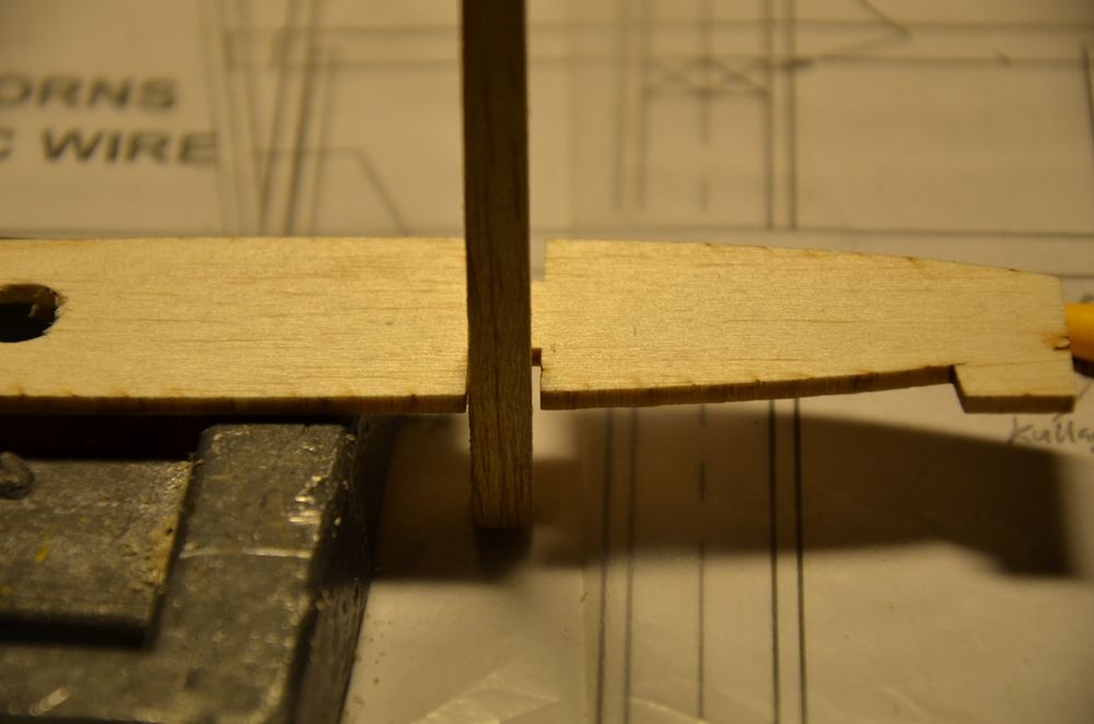

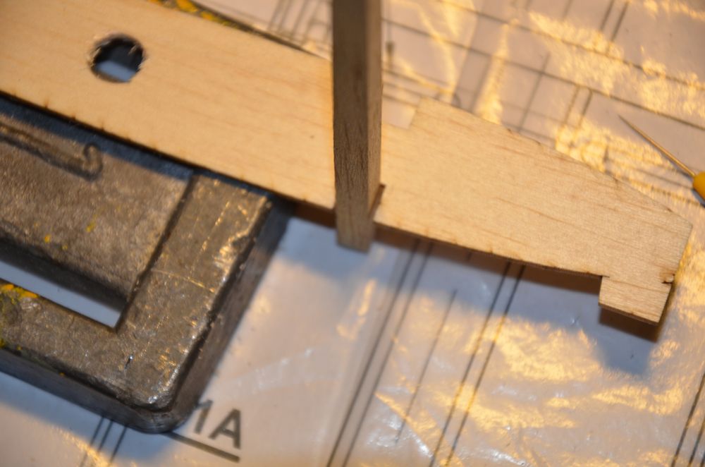

          Var meningen att bygget skulle ta fart med stabben idag. Och jag visste att jag hade lite 1/4" balsa list i mitt förråd sedan tidigare byggen. Tyvärr får jag påstå att passformen är lite si och så...
Namn: DSC_1203.JPG
Storlek: 112,7 KB
ID: 493826 Klicka på bilden för större version
Namn: DSC_1204.JPG
Storlek: 94,3 KB
          Listen vet jag är 1/4" precis som beskrivs att det ska användas på ritningen. Spantet är skuret hos Belair i England :thumpdown:
          Har förvisso beställt ett X-antal meter nya 7mm lister från MBS, men tyvärr skickas inte dom förens i mellandagarna. Så frågan är hur jag ska göra nu, jobba vidare och fylla ut gapet eller vänta på dom nya listerna??
          Tips och förslag emottages, urspårningen för 1/4" listen i spantet är något större än 7mm. Dvs drygt 1mm för stor åt bägge håll.

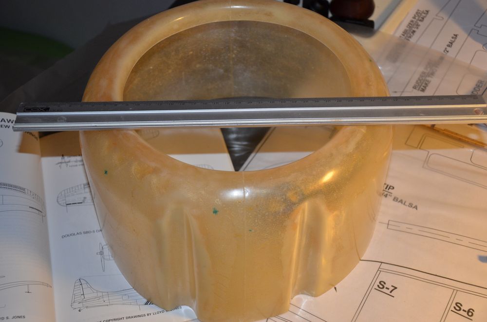

          Fick ett litet paket igår från Fighteraces i England som höjer humöret, med bla motorkåpan...
Namn: DSC_1206.JPG

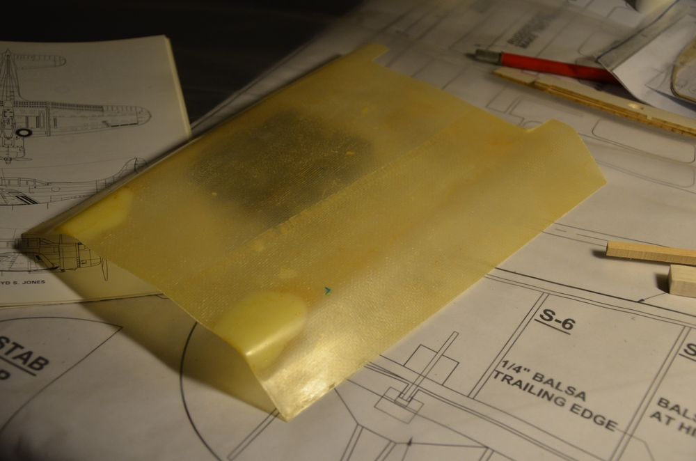

Storlek: 95,6 KB
          ...och "gun cover" luckan till kulsprutorna i nosen.

            Stressa inte fram något. Du vet hur det såg ut i Marieberg!!
            Vänta tills du får dom andra listerna.
            Det är lätt att bli frustrerad över uteblivet matrial, men jag tror det är bättre att vänta tills det rätta kommer.

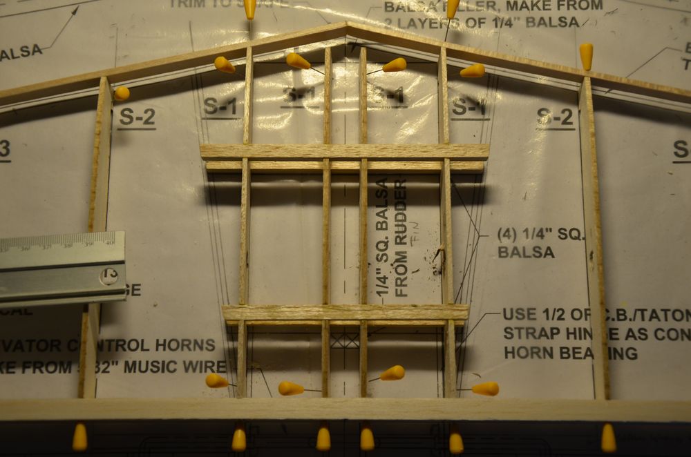

              Blev så att jag byggde ihop stabbens mittsektion trotts allt i natt. Sotarn kunde inte svara på forumet igår av någon anledning. Men fick ett tips på sms.
              Vill ha denna del klar så fort som möjligt så jag nu kan börja fila på extra spanten vid delningspunkten av stabben.
                #52

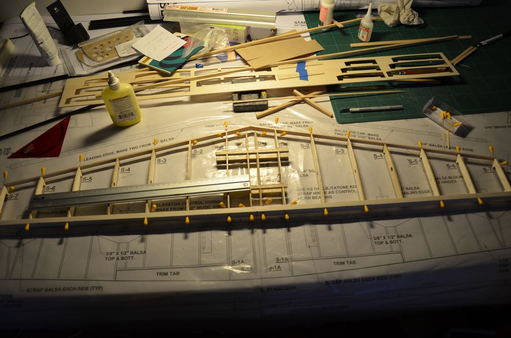

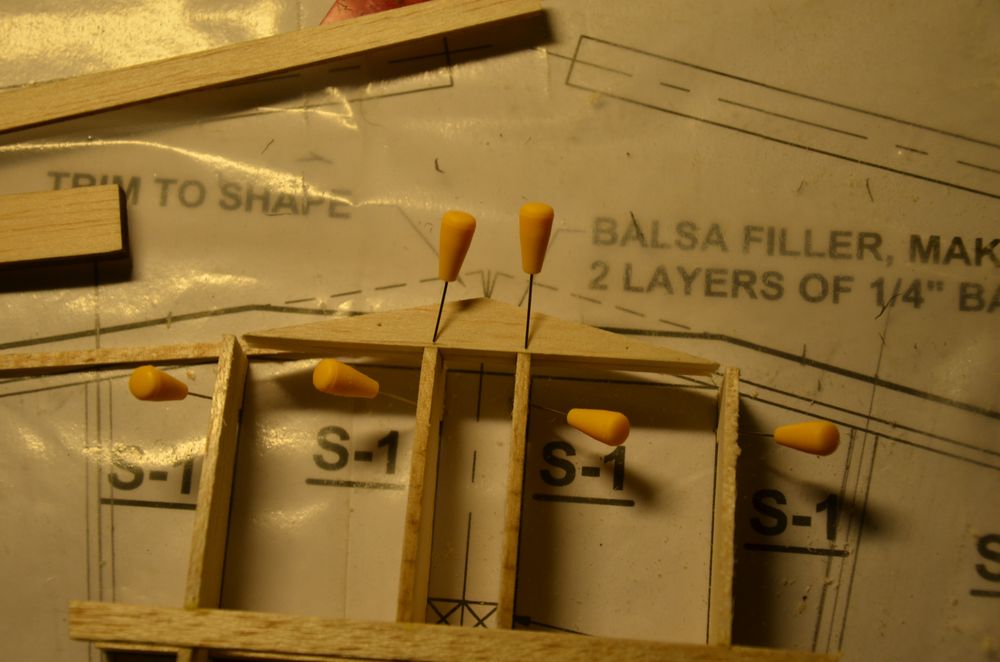

                Som sagt var så byggde jag i hop mittsektionen av stabben igår natt. På morgonen nu så torr monterade jag ihop resten av stabben.
                Nästa steg blir till att göra mallar för dom extra spanten som blir på vardera sidan då stabben blir delbar.
Namn: DSC_1207.JPG
Storlek: 146,1 KB
                Man börjar se storleken på stabben nu.
Namn: DSC_1208.JPG
Storlek: 126,3 KB
                Endast mittsektionen limmad i nuläget. Resten sitter med nålar tills mallarna blir klara.

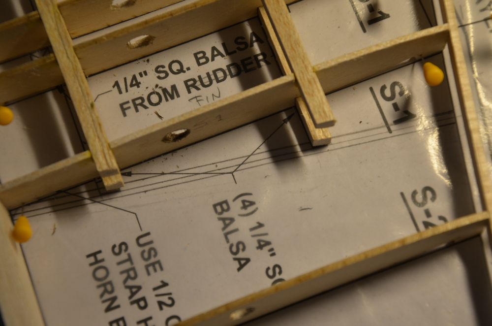

                Här kan ni se hur jag ritat dit dom två extra spanten på styrbordssida av stabben.

                  Det ser bra ut!

                      Det blir en stooooor modell och bra ser det ut att bli också.
                      Surt det där med att det inte passar, men jag tror nog att Lelle har rätt i att det nog är bäst att vänta på riktiga delar.

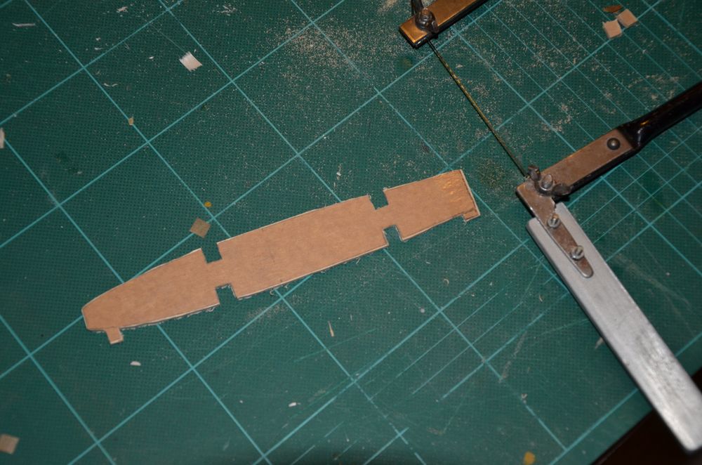

                          Lite tillverkning av detaljer i Dauntless fabriken i dag.
Namn: DSC_1225.JPG
Storlek: 134,2 KB

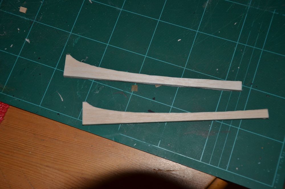

                          Började med att tillverka två nya "sadlar" till stabben.

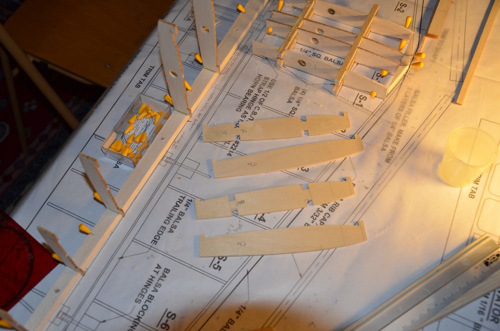

                          Därefter påbörjades tillverkningen av nya spryglar till där stabben kommer att delas. Tre kvar...

                            Spryglarna utsågade och slipade till rätt form.
                            Dom kommer sedan anpassas individuellt när stabben är ihoplimmad.
                            Har börjat med att limma spryglarna mot bakkantslisten. I morgon limmar jag mittsektionen mot densamma samt framkantslisterna.
