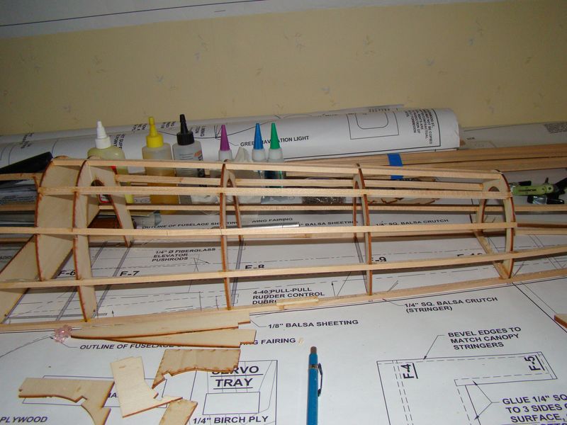

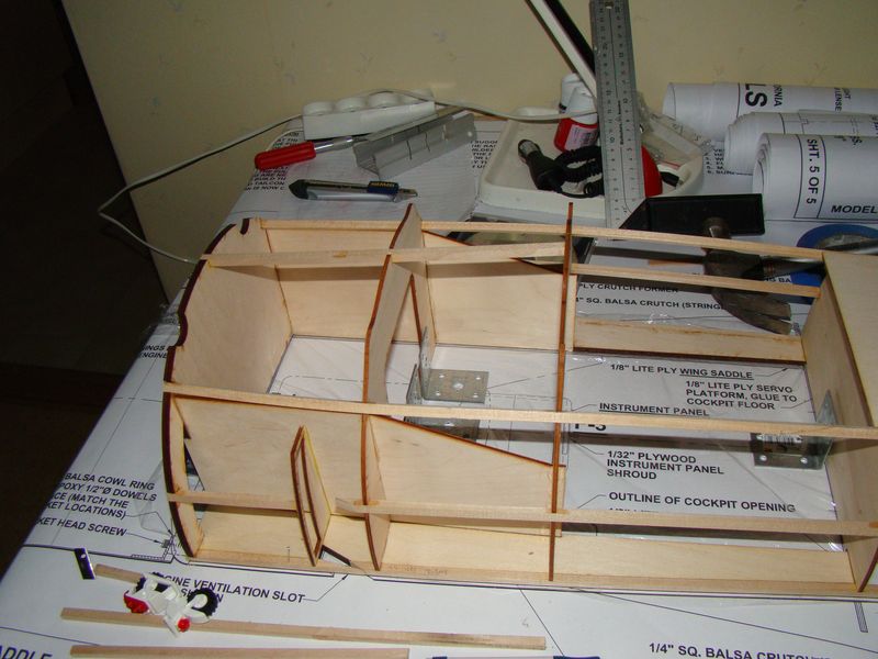

              Bildern här ovan visar listerna som nu kommit på plats.

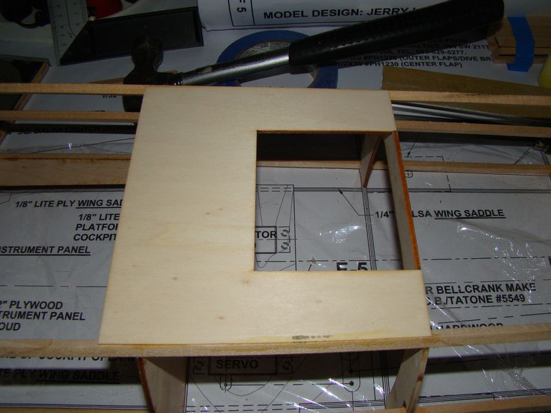

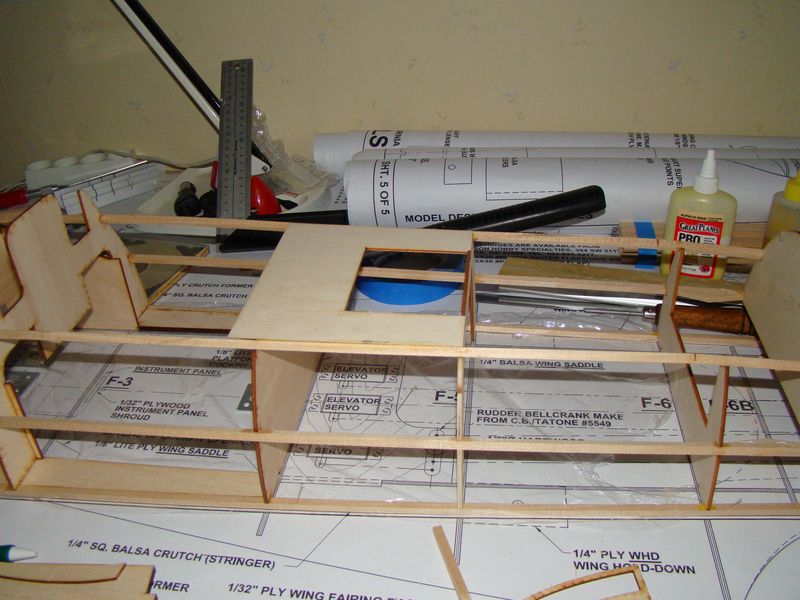

              Limmade även radio bordet på plats. Det är alltså här radioutrustningen sitter på den riktiga kärran. En annna stor fördel med att få den på plats var att kroppen blev betydligt stadigare.

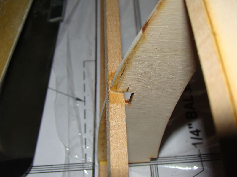

              Tyvärr visade det sig att två spant behöver ytterligare omsorg för att få en symetrisk form på kroppen. Bollar lite idéer med en kille i England som bygger en likadan kärra.
              Nu är det inte så mycket mer att göra innan plankning av övre kroppshalvan förutom att limma dit stabbens sadel.
              Ska även klura ut huruvida man ska få dit spant #12, utan att behöva dela det i en över och undre halva :stupido2:
              Kan så vara att det ska delas som övriga spant, men att det även där blivit en liten miss från Belair...

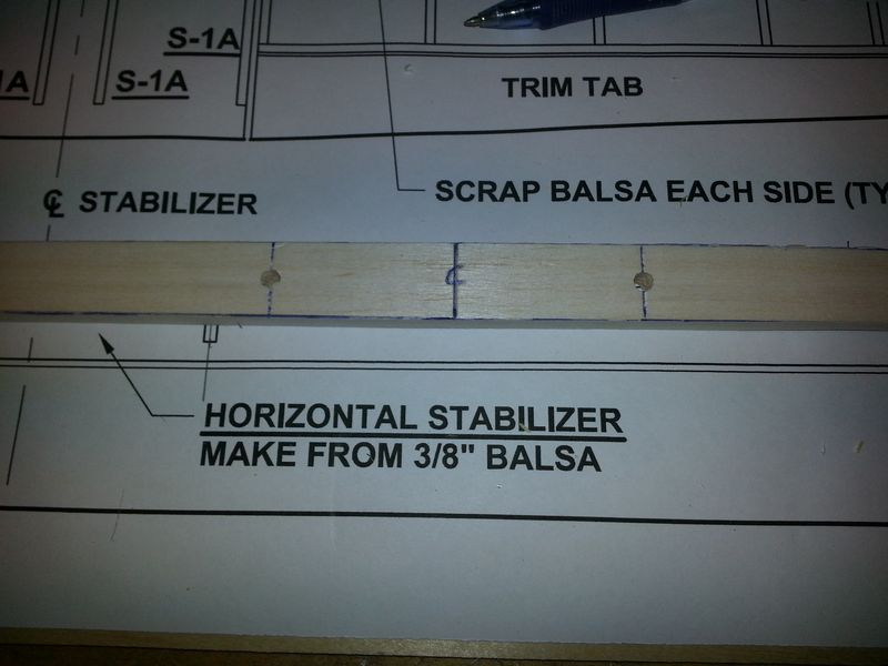

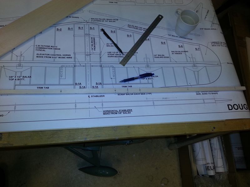

                        Började med att tillverka stabbens "trailing edge" i 10mm balsa. Denna borde enligt mig vara med i short kittet från Belair, men av någon anledning så var den inte det...

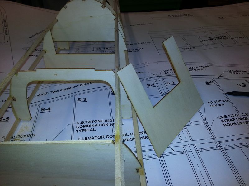

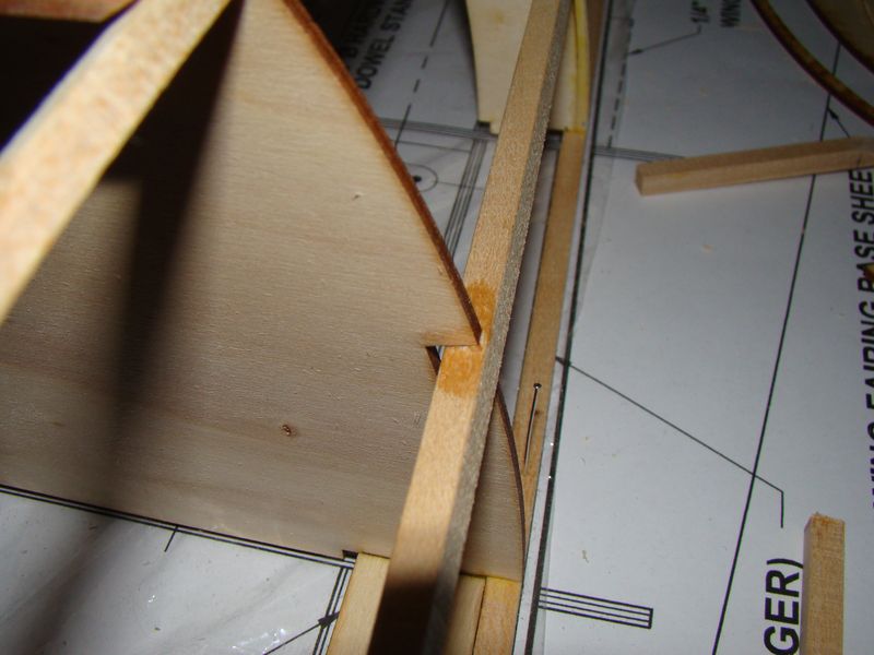

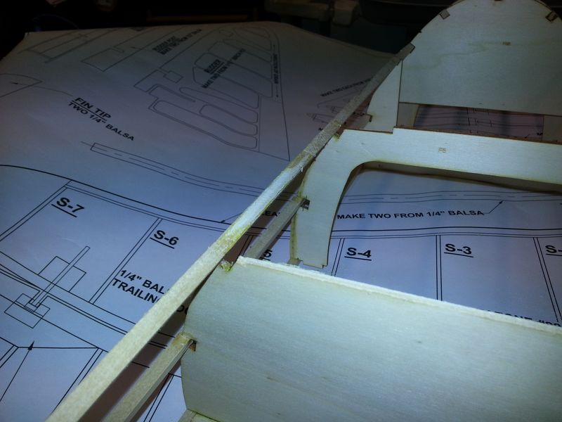

                        Som sagt så var/är ju två spant något fel i dimensionen, liksom den här nu lös sågade radioplattan.
Namn: 20121206_184837.jpg
Storlek: 66,0 KB
                        Långerongerna är nu även lösa från aktuella spant.
                        Nästa skede är att bygga upp spanten på kroppen och limma fast långerongerna samt radioplattan.
