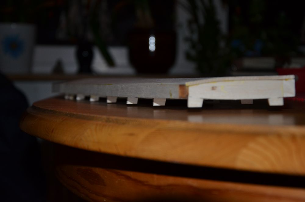

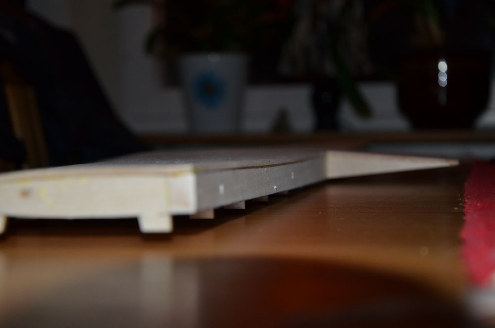

              Så här såg eländet ut i går kväll. I princip så var trapperingen? helt uträtad på ovansidan.
Namn: DSC_1248.JPG
Storlek: 152,7 KB
ID: 493969 Klicka på bilden för större version
Namn: DSC_1249.JPG
Storlek: 135,3 KB

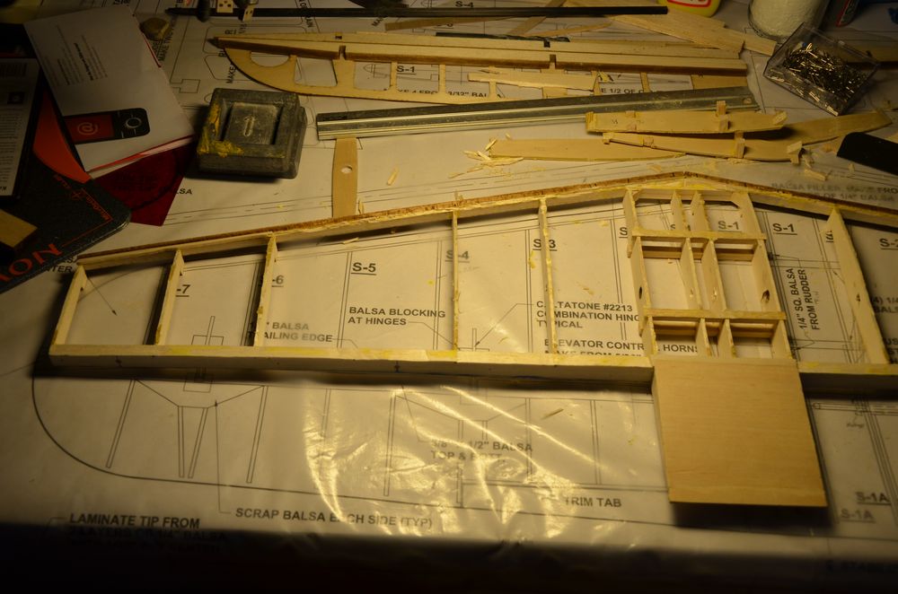

              Och så här ser det ut när planknigen är avlägsnad.
Namn: DSC_1250.JPG
Storlek: 101,9 KB

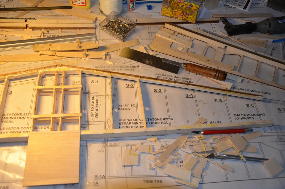

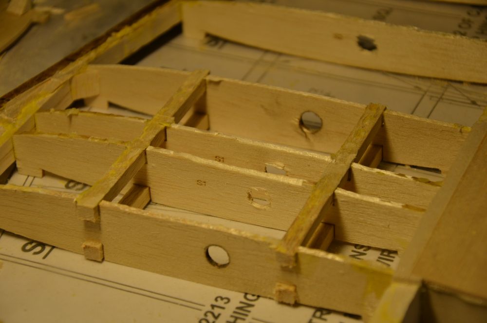

              En "Close up" på några av spryglarna som fick lite stryk. Detta håller jag på med för stunden att reparera.
Namn: DSC_1251.JPG
Storlek: 155,7 KB

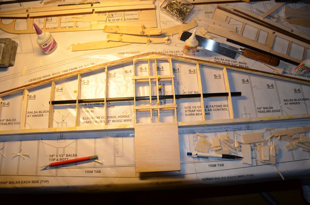

              Provmonterade oxå ena kolfiberröret. Kan bar säga att håltagningen i detta läget är perfekt.
              Och vilken enorm skillnad på styvhet det blev på konstruktionen. Speciellt med tanke på att Jerry Bates inte har ritat med någon vingbalk i den här stabben.
              Nu drar jag i väg till ett garage för att låna lite verktyg och borra spryglar.
