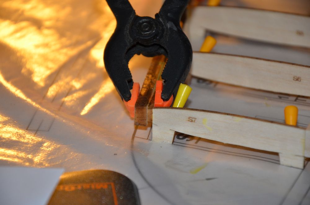

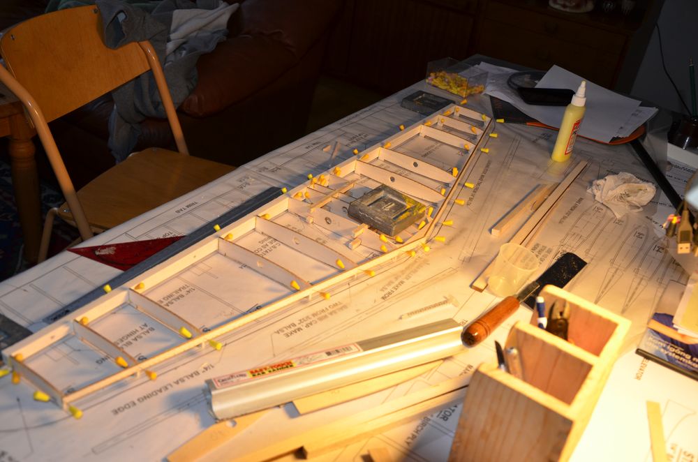

        Lite arbete gjort på förmiddagen, varav en timma gick åt att vända uppochner på lägenhetsförrådet för att hitta kartongen med mina klämmor och nypor... :banghead:
Namn: DSC_1228.JPG
Storlek: 134,3 KB
ID: 493873 Klicka på bilden för större version
Namn: DSC_1229.JPG
Storlek: 132,8 KB

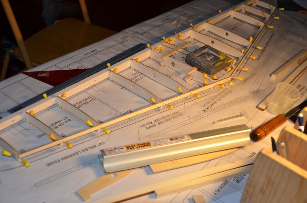

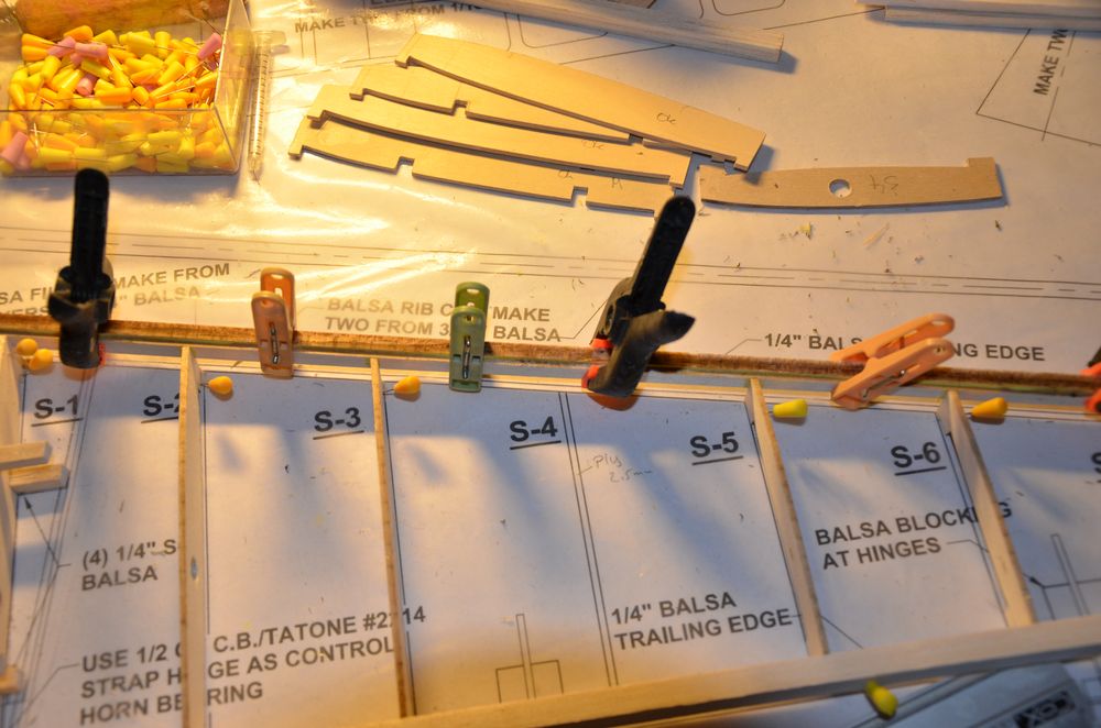

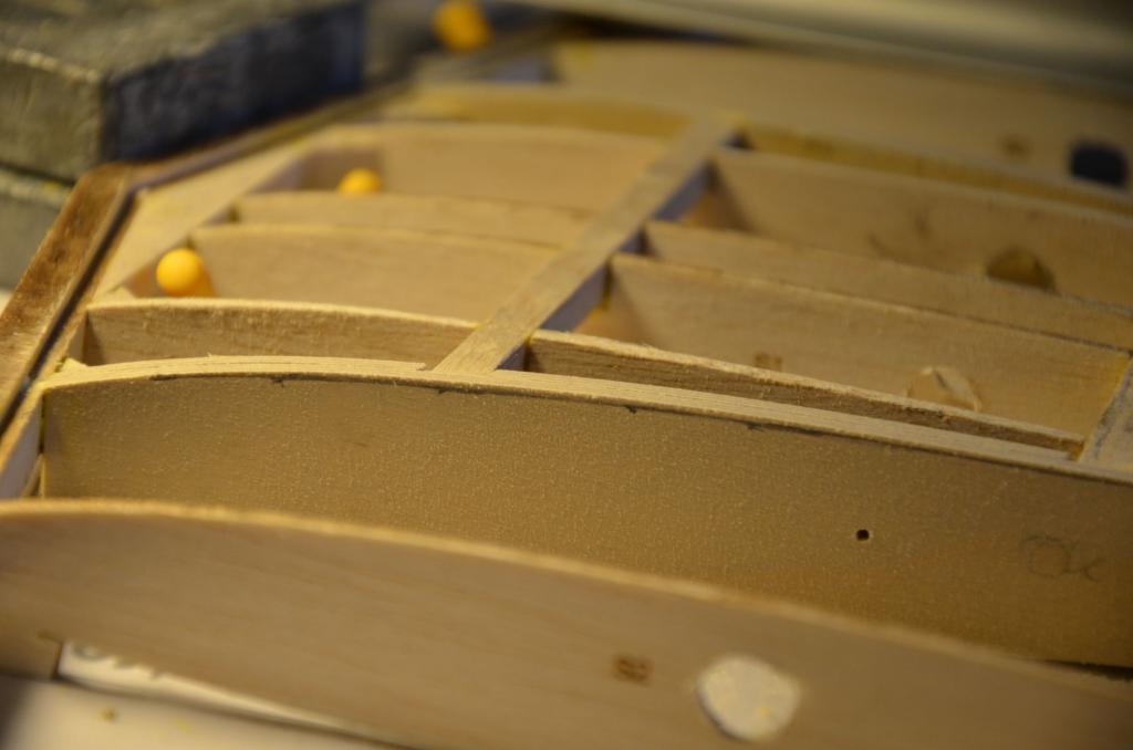

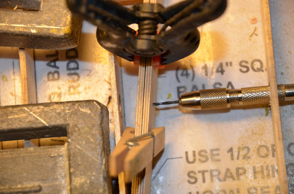

        Började dagens session med att limma dit de bägge sk "Rib Cap" av 3/32" balsa.
Namn: DSC_1230.JPG
Storlek: 134,7 KB
ID: 493875 Klicka på bilden för större version
Namn: DSC_1231.JPG
Storlek: 136,6 KB
ID: 493876 Klicka på bilden för större version
Namn: DSC_1232.JPG
Storlek: 102,3 KB

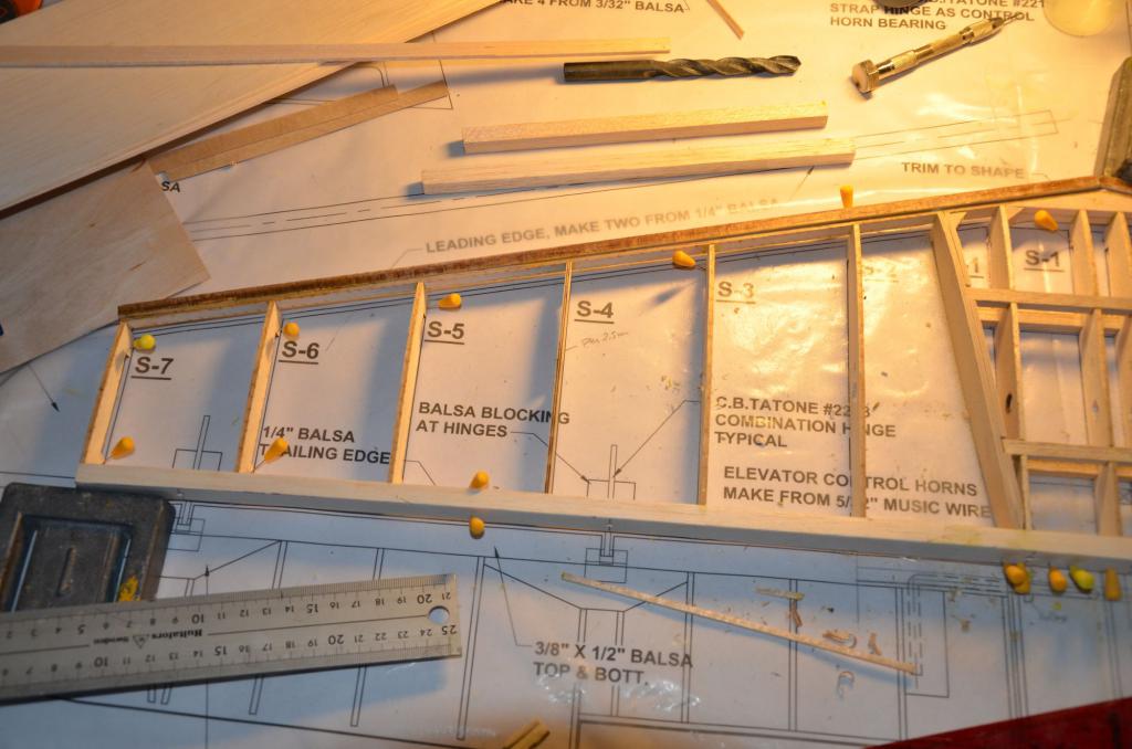

        Fortsatte därefter med framkantslisten av 1/4" balsa.
        Nästa steg blir att börja med tillpassningen av spryglarna för delningen av stabben.

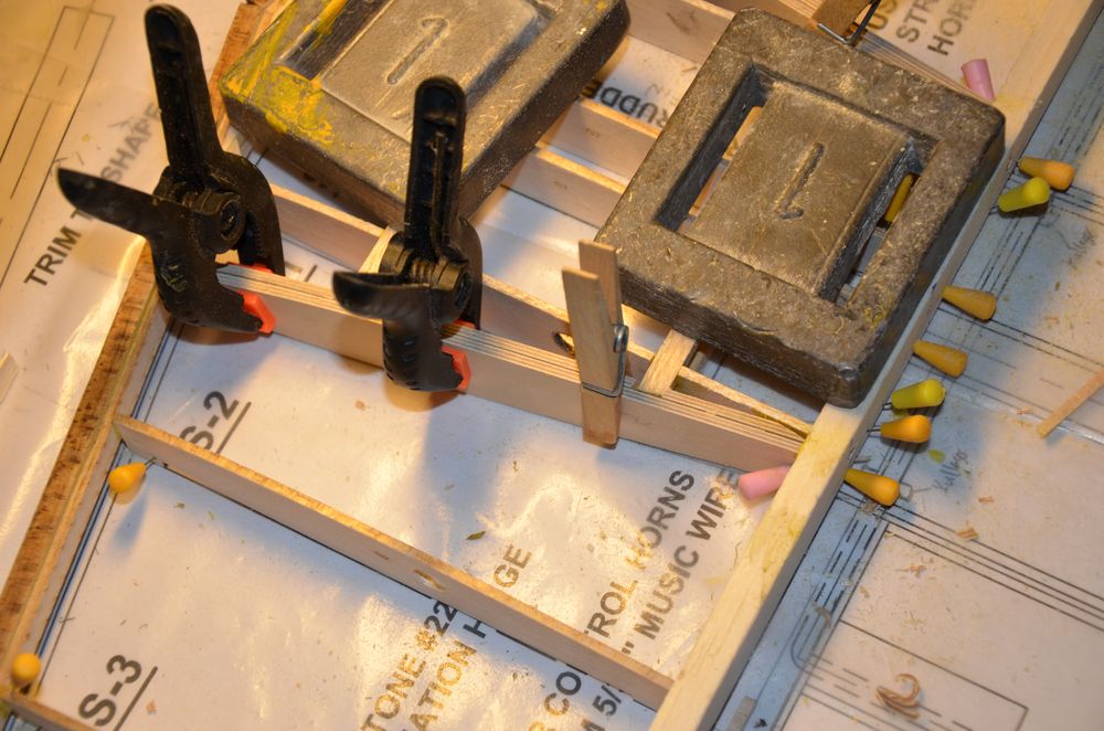

          Då har samtliga extra spant kommit på plats.
Namn: DSC_1234.JPG
Storlek: 153,8 KB
          En distans av 0,4mm plywood ligger i mellan spanten.
Namn: DSC_1233.JPG
Storlek: 138,7 KB
          Lite marigt att borra upp ett 10mm här. Kommer tyvärr inte åt från änden med ett långt borr heller.
          Blir ett besök hos lokala verktygs affären i morgon, dom säljer nämligen Dremel, och med lite tur har dom en sådan där fiffig vinkel :toetap05:
          För tillfället får jag handjaga upp ett pilot hål tillsvidare, så jag senare kan gå vidare med plankningen.
          Funderar om jag ska lugna mig med att planka tills jag får kolla om dom har en vinkel till Dremeln hemma. Antar att det blir smidigare att komma åt så som det ser ut nu än om jag plankar...

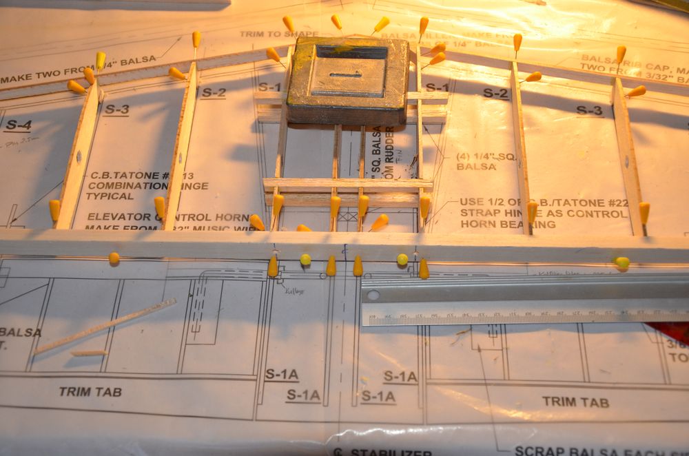

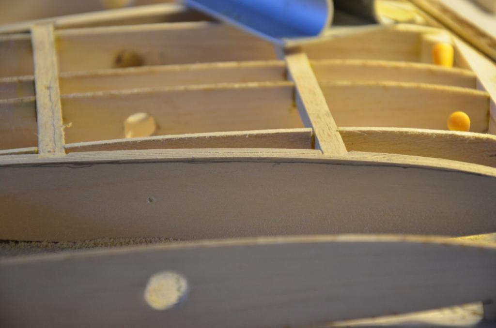

                              Blev en liten session på förmiddagen trotts allt, kunde inte hålla tassarna borta :man_in_love:
Namn: DSC_1237.jpg
Storlek: 85,5 KB
                              S4 spryglarna är nu limmade på plats.
Namn: DSC_1236.jpg
Storlek: 48,9 KB
                              Men innan plankningen tar vid krävs det lite justering på mitt-spryglarna...
Namn: DSC_1235.jpg
Storlek: 45,4 KB
                              Är bara att se till så man har nytt papper i slipklossen och fila på :sarcastic:
                              Får se hur mycket jag orkar idag. Kroppen är lite seg.
